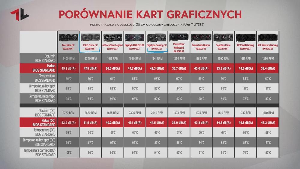

Bo już dziadek jesteś z tego co pisałeś, słuch nie ten :piwko: xD między modelami na stock potrafi być nawet 10dBa a już przy 5 jest znaczna różnica tym bardziej jak ktoś siedzi tak blisko skrzynki jak np ja (10cm) ja przykładowo juz nigdy nie kupię karty od XFX jak dalej będą pakować te same wentylatory co 5 lat temu bo  nawet przy 1300rpm karta wybija się z pośród całej skrzynki gdzie na takim hellhoundzie czy pulse przy takich wartościach jest cisza jak makiem zasiał ;)

Można dyskutować. Z pustym portfelem to bym brał RX 9060 albo arc b580. Niestety różnice między kartami to jest często różnica między niesłyszalną kratą a huraganem. Między 70 a 73dB to nie będzie różnicy, a 32 a 35 jak niebo a ziemia bo jedno zleje się z tłem a drugie wybije, a potem wejdzie huragan 40 Gigabyte :E

@HappyLittleGamer fajnie/ niefajnie... przez to wprowadza ludzi w błąd na forum że 3-4dba nie robi różnicy ;) wrzuciłem tabele stronę wcześniej jakie ogromne są różnice między modelami a to że np wspomniany gigabyte jest głośny bez grzebania potwierdza wiele osób tylko nie w komentarzach pod produktem w w sklepach, tych nigdy nie bierze się pod uwagę :E
Co do zwykłej pasty na rdzeniu karty to przecież była masa tematów tylko na tym forum już o tym, jak po pół roku potrafił być konkretny zjazd temperatur + znacznie powiększona odchyłka między temp rdzenia a HS i ludzie wymieniali na ptm'a w okresie gwarancji we własnym zakresie, na niektórych zwykłych pastach to może stać się jeszcze szybciej jak wymienisz we własnym zakresie na gorszą niż fabryka dała xD
