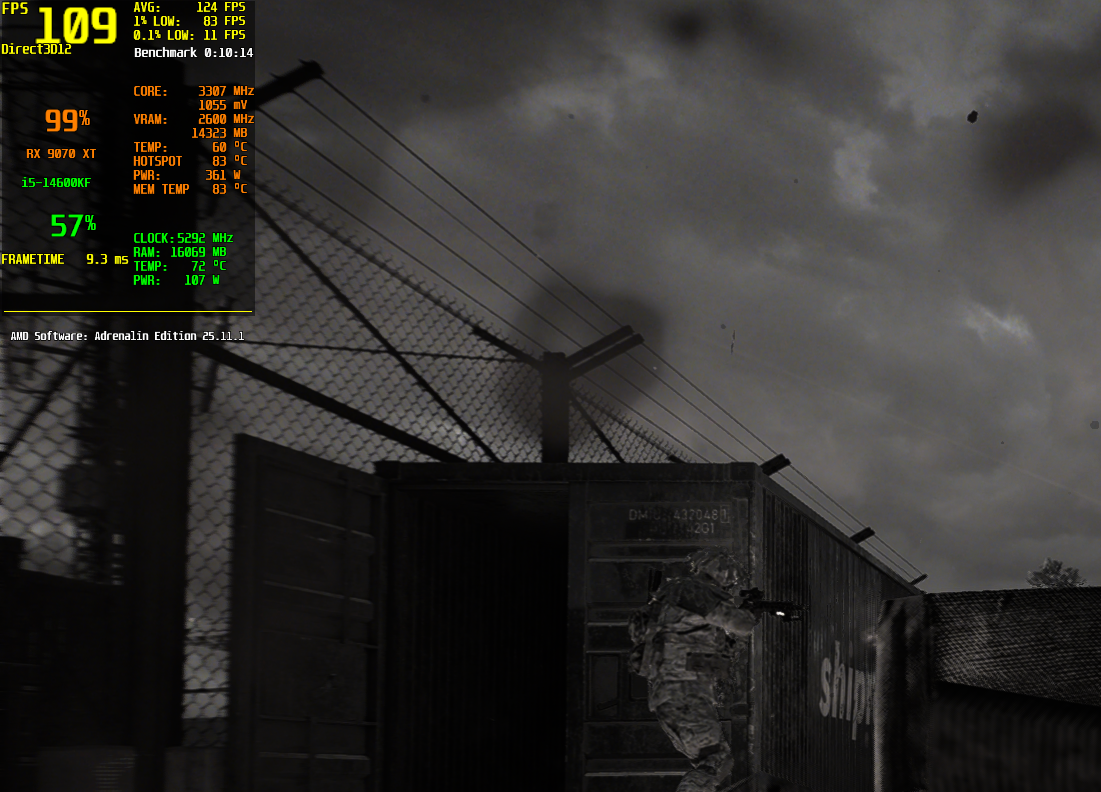

Jeżeli przy minus 100 mV ci nie wywala, to znaczy, że trafiłeś platynowy krzem. Włącz inne gry, aby to zweryfikować.
Albo cyber słabo ciśnie. Mi się bf6 wywalił przy -50 mV i dla świętego spokoju dałem -35 mV. Ewentualnie u niego domyślne jest wysoko.
Przeciez wyzszy offset wcale nie musi oznaczac lepszego krzemu, do tego by trzeba zestawic pobor i zegary w konkretnej grze. Rownie dobrze napiecie moze byc napompowane jak balon, to samo jest przy cpu, to ze ktos wrzuci -40 curve to nie znaczy ze ma dobry kawalek krzemu ;)
Rownie dobrze karta z nizszym offsetem moze robic podobny wynik co ta z wyzszym. Wiec takie pisanie ile ktos daje zbyt wiele i tak nie mowi.
W przypadku RDNA 4 mówi bardzo dużo. Przez moje ręce przewinęło się 5 różnych Radeonów 9070 XT i żaden nie był w pełni stabilny po obniżeniu napięcia o więcej niż -85 mV.
To nie ma znaczenia ile kart miales bo to porownanie roznych kart, a nie dwoch takich samych. Poki nie prownasz dwoch sztuk tej samej karty i zmierzysz  napicie podo bciazeniem, zegary i pobor ;) Ty nie masz odneisienia wiec uwazasz to za "sukces" Wcale tak nie musi byc.
Jedna gra, dwie rozne sztuki, te same nastawy i wtedy mozna porownywac krzem, a nie miedzy roznymi modelami z innymi tablicami napiec, PL itp.

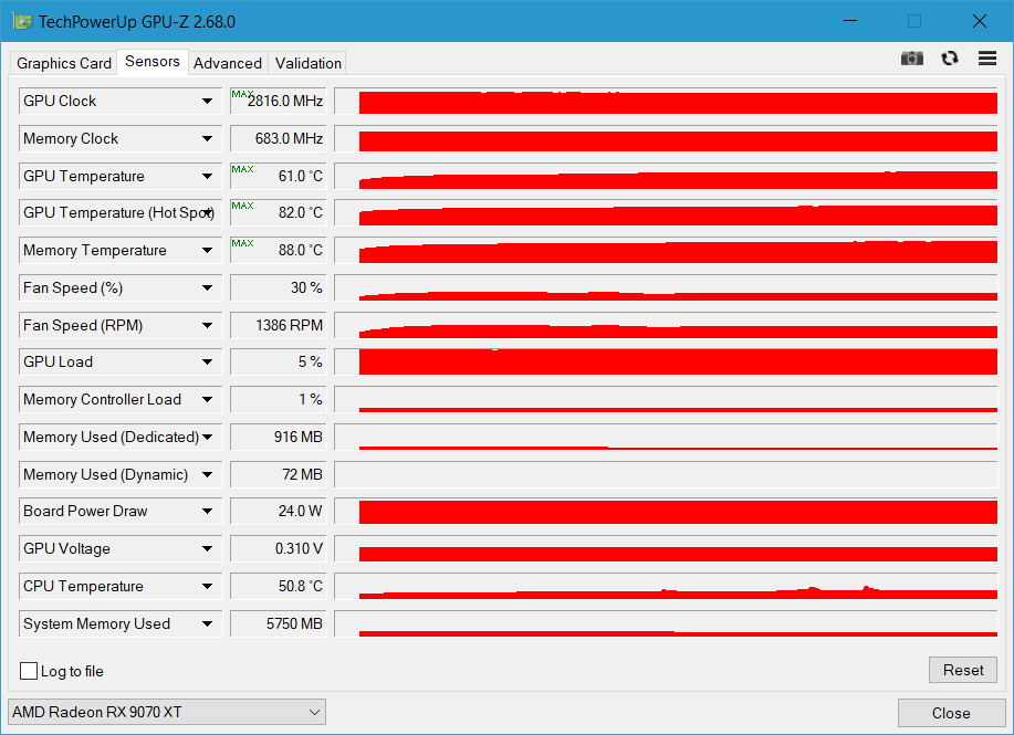

Od ilu stopni na rdzeniu ta karta rozkręca śmigła aby wyjść z 0rpm? pewnie 50 :hmm: więc do tego czasu za nim nie przekroczysz tej temperatury kostki nie są kompletnie niczym owiewane i regularnie się nagrzewają, jak chcesz mieć chłodniej to wyłącz akcelerację w przeglądarce bo i tak w 99% przypadków nie jest potrzebna lub jeżeli jej z jakiegoś powodu potrzebujesz zrezygnuj z trybu pasywnego, ustaw jakieś 500rpm których i tak nie będzie słychać i tempy spadną w każdym miejscu na karcie, zamiast niepotrzebnie się "smażyć" w takich śmiesznych obciążeniach.

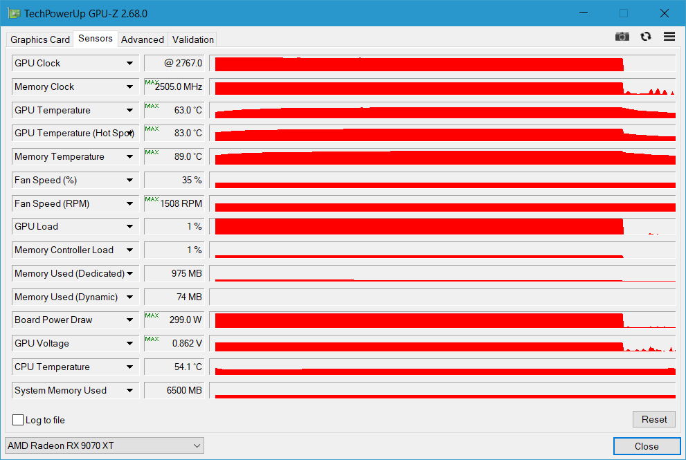

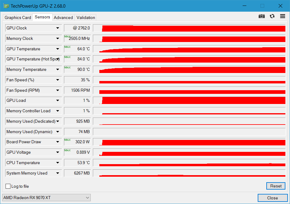

Zrobiłem test co da zdjęcie szyby. Odpaliłem OCCT na 10 minut, karta ustawiona na -60 mV i -10% PL czyli 297W. Wygrzała się do tych maxów na screenie i od połowy czerwonego paska zdjęta szyba w 7 minucie testu. Efekt prawie żaden. Vram z 88*C na dwie krótkie chwilę zszedł do 87*C ale wrócił do 88*C. GPU zeszło z 63*C na 61*C, hotspot z 83 na 81 *C. Backplate karty (ten dodatkowy) aż parzy bo 55*C - 56 *C. Po zdjęciu szyby temperatura powietrza pod GPU spadła momentalnie z 45*C na 35,5*C i ostatecznie stanęło na 30*C. Na moje oko buda jest ok choć nieidealna, po prostu taka karta.
Edit: Dokładniejsze testy.
Szyba z backplate karty, stałe 1500 rpm

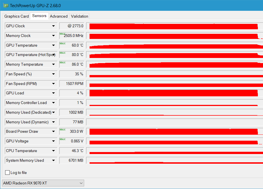

Szyba, bez bp, stałe 1500 rpm
Bez szyby i bp, stałe 1500 rpm

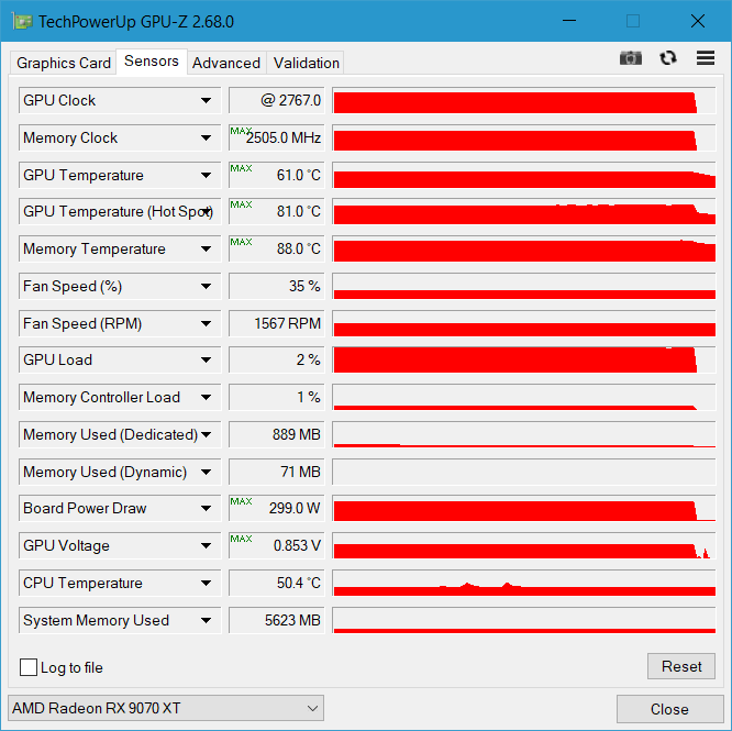

Bez szyby z bp, stałe 1500 rpm vram przez większość czas 86, 88 złapane przez chwilę na koniec testu widać na screenie.
Edytowane przez Pentium D
@Pentium D Jak już testujesz i ci się chce to zdejmij ten dodatkowy BP  ustaw te same obroty (1500rpm) i zobacz czy jest różnica w tym samym teście, bez szyby w budzie ;)
Chyba że trzeba kartę wyciągać aby to zrobić w twoim przypadku to rozumiem i nie było tematu :E :thumbup:

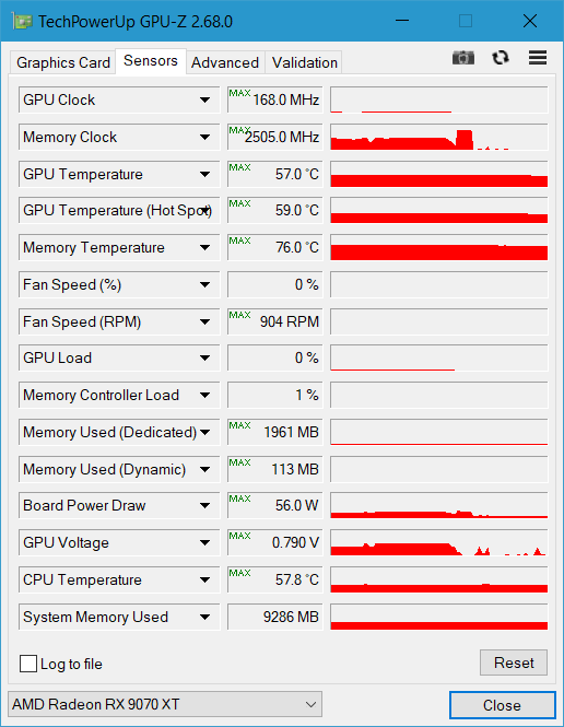

2 godziny temu, Pentium D napisał(a):
To nie jest normalne. Tylko filmiki na youtube i filmy z dysku oglądałem a vram grzeje się jak głupi.
A sprawdzałeś taktowanie, nadal występuje problem z piłowaniem pamięci na pulpicie i nie zawsze zrzuca zegary ;)
Wrócę za biedronki to sam sprawdzę na YT ile się nagrzewa.
Okolice 90°C to normalna temperatura pamięci w 9070 XT. Nie bardzo rozumiem o co się rozchodzi :hmm:
Panika po prostu 🤪W dodatku gość ma konserwę a nie obudowę bez przepływu.
