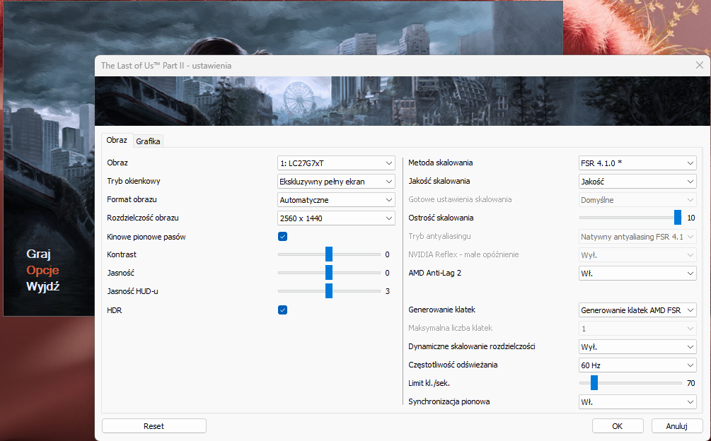

Moim zdaniem nie powinno mieć to znaczenia bo ten plik jest integralną częścią sterowników. Jak AMD wydaję nowe sterowniki to anticheat nie jest przecież aktualizowany. Po wstrzyknięciu pliku do system32 takie gry jak The last of US, Spiderman itp. pokazują w opcjach możliwość wybrania FSR 4.1.0 więc to niekoniecznie działa tylko w sytuacji kiedy sterownik z FSR 3.1 podbija do FSR 4.
