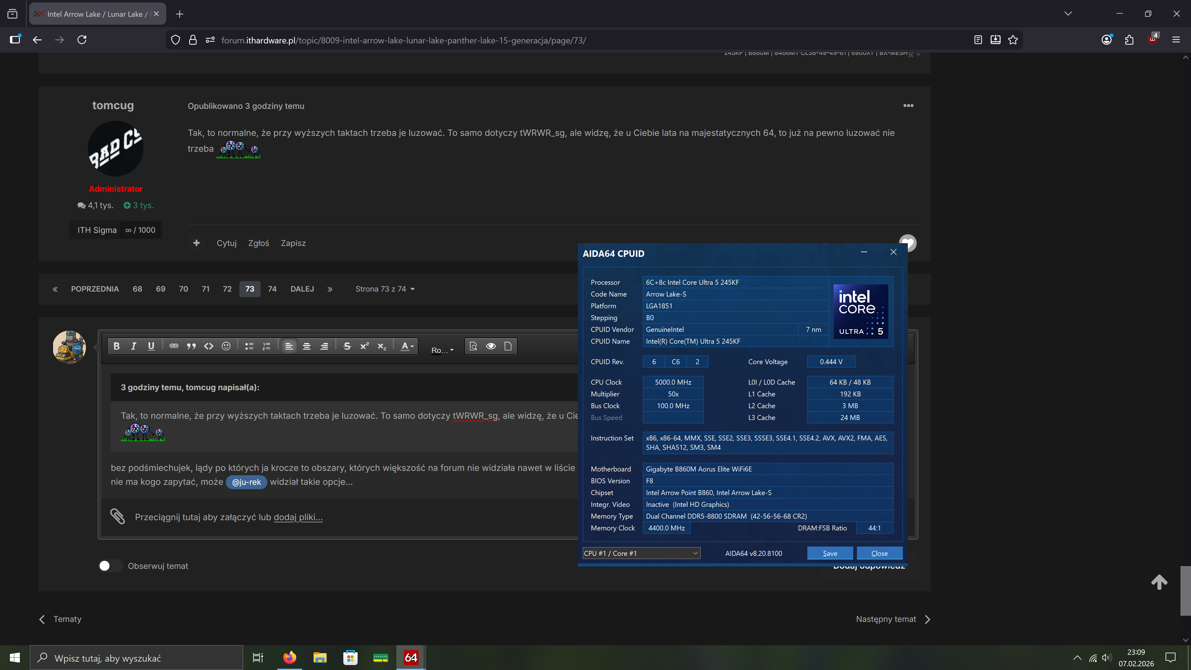

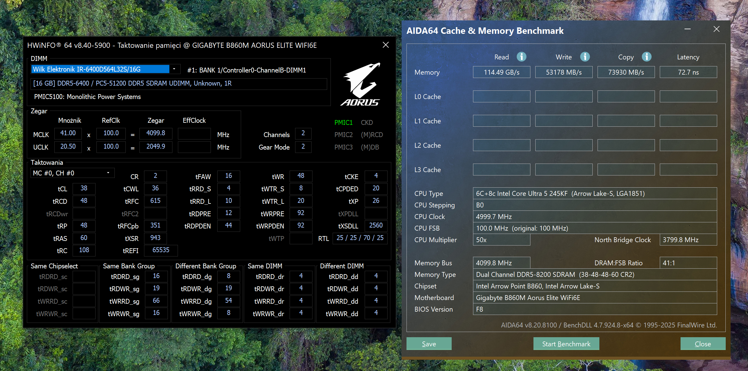

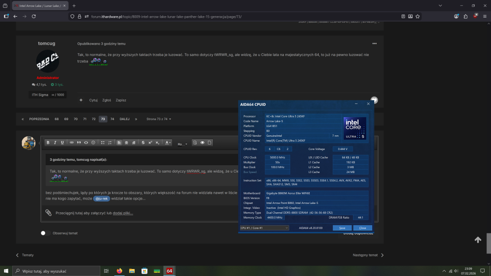

3 godziny temu, tomcug napisał(a):
Tak, to normalne, że przy wyższych taktach trzeba je luzować. To samo dotyczy tWRWR_sg, ale widzę, że u Ciebie lata na majestatycznych 64, to już na pewno luzować nie trzeba :rodzinka:
bez podśmiechujek, lądy po których ja krocze to obszary, których większość na forum nie widziała nawet w liście rozwijalnej bios, bo za daleko w dół trzeba przewijać
nie ma kogo zapytać, może @ju-rek widział takie opcje...

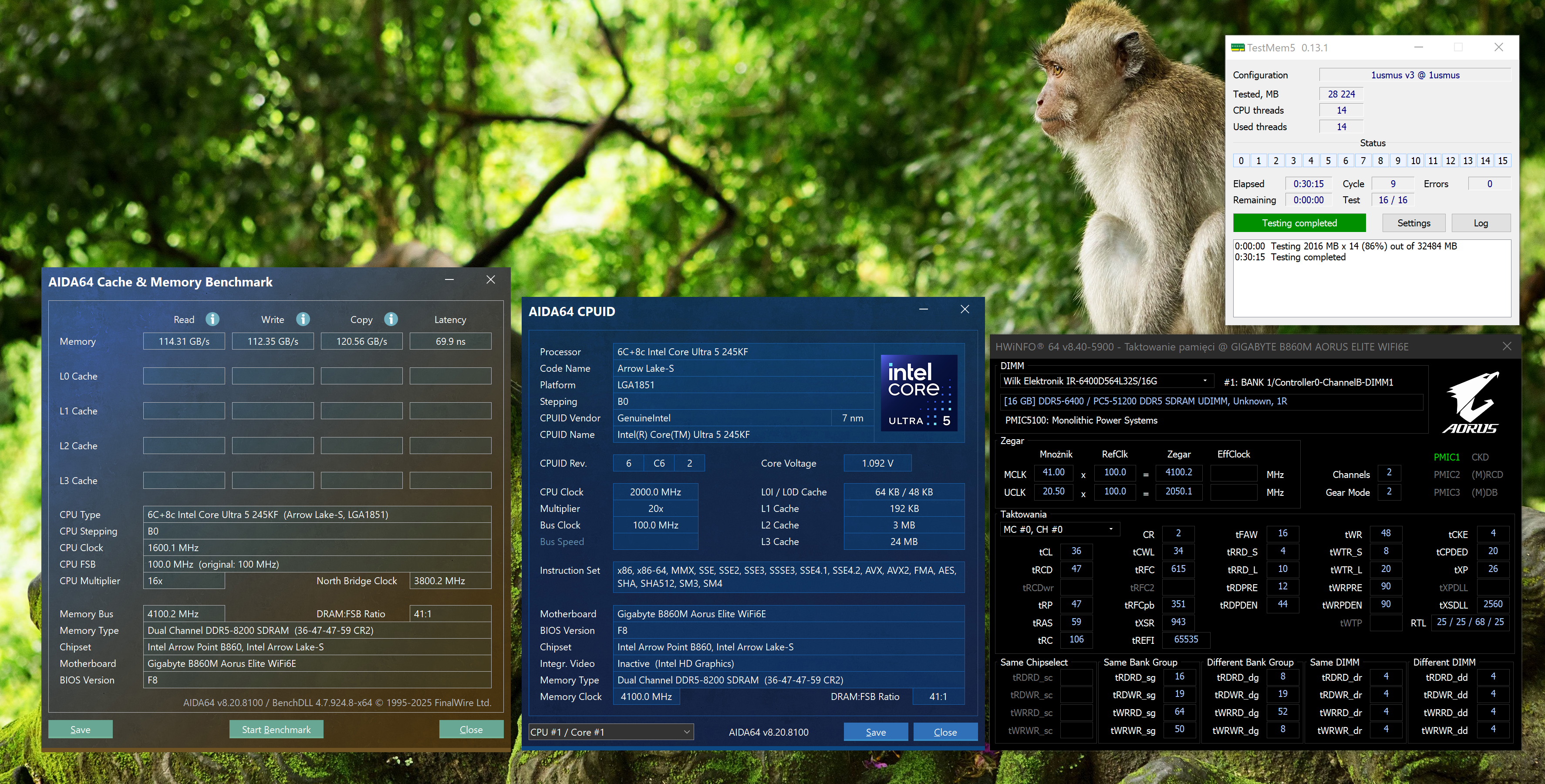

W dniu 8.02.2026 o 13:49, ju-rek napisał(a):
Dużo tu daje obniżenie temperatury na pamięciach, zejście np. z 31 stopni na 20, spadek nawet o 0.08v. U niego jest niecałe 6 :)
Memki memkami, zwodował moduły to i poszły bardzo wysoko ale że sam imc w ryzenie ogarnął tyle to jest bardziej zaskakujące ;)

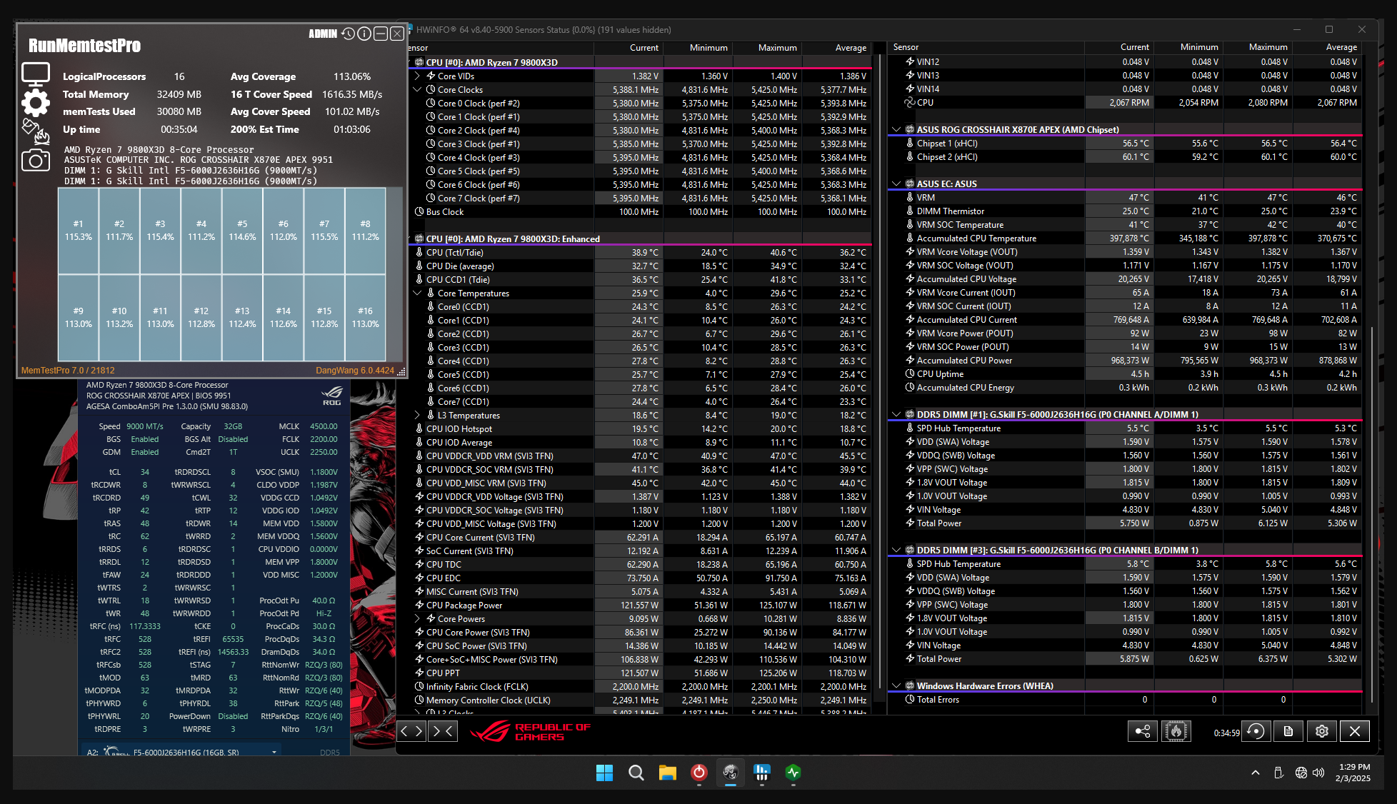

W dniu 7.02.2026 o 23:39, tomcug napisał(a):
Nie umiesz i tyle.
Nie umiem niżej niż 50 xD
Polski GoodRam sztos firma.
8200 CL36-47-47-59 @1.475v
