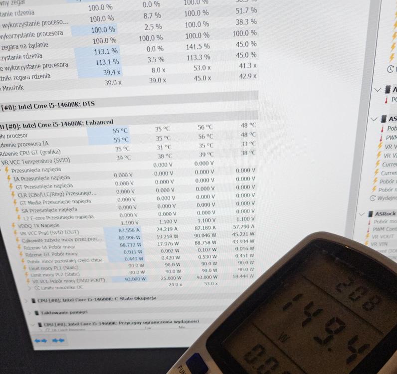

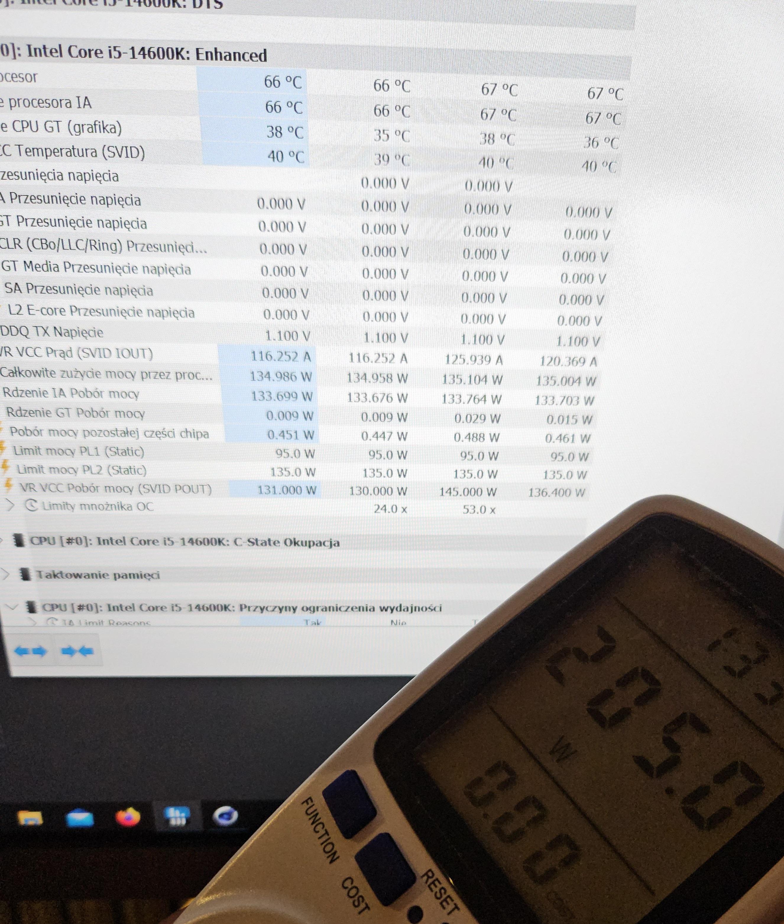

Po testach jakie dziś przeprowadziłem, to realny pobór prądu i5 14600K na B760 ITX wygląda tak
Pobór prądu masz na watomierzu, a chłodzenie to ITX o wysokości 47mm.
Jak skończę testować i5 14600K, to zamontuję to chłodzenie na 245K, żeby nie było rozbieżności.

Na watomierzu jest pobór całego kompa czyli CPU + RAM + MOBO + GPU + wentyle + cokolwiek tam masz jeszcze wpięte co żre prąd = nawet myszka i klawa + straty na zasilaczu.
Hwinfo generalnie pokazuje dobrze pobór samego CPU
Edytowane przez wrobel_krk
  • Upvote 2
Takie podstawy trzeba wyjaśniać? To co na watomierzu to zapotrzebowanie komputera i zasilacza na wykonanie pracy, zamiana AC na DC i odpowiednie napiecia. Jak jest 211W na watomierzu to realnie jest około 188W bo 211x0.89 lub mniej/więcej zależnie od sprawności przy blisko 100% obciążenia.
  • Upvote 2
11 minut temu, Doamdor napisał(a):
@Pentium D Wyjaśnij powyższe 2 zdjęcia.
No ultra bierze o jakieś 30W mniej niż i5 o ile to podczas tego samego testu.
Edit aaa to dwa razy i5. Dziwne. To bez GPU? Jedynie te ampery mogą to tłumaczyć tylko czemu w Watach tego nie widać :hmm:
Edytowane przez Pentium D
@Doamdor
Jak dobrze złapałeś to są błędy monitorowania poboru mocy CPU ;)
Pomiar poboru mocy CPU jest dość nieprecyzyjny ;)
Nawet na kartach pomimo, że jest wykonywany w sposób techniczny też ma spory błąd i z reguły jest mniej lub więcej zaniżany w zależności od modelu karty.

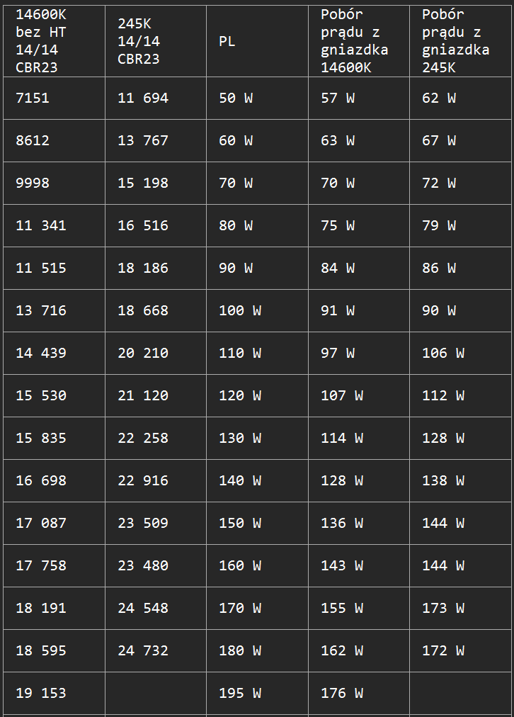

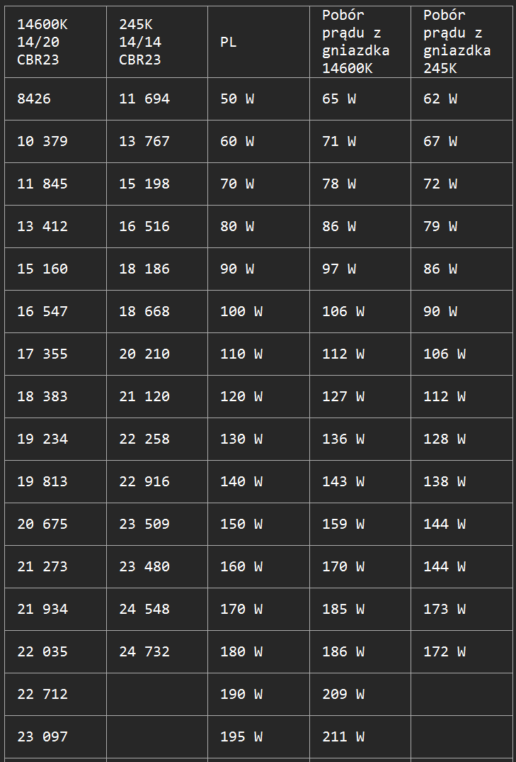

B760 ITX, 1 dysk m.2, chłodzenie z 92mm wentylatorem i zasilacz platinum, i5 14600K testuje tylko w CBR23, a pobór prądu z watomierza, wyższy od i3 12100 + RTX 4060LP na tym zestawie.
Z jednej strony fajnie 87W CBR23 23k pkt, oszczędny komputerek, a tu na watomierzu waty hasają.

Duży pobór prądu, za duży, do mojego ITX, sprawdzę i5 na z690 ile tam będzie żłopać prądu z gniazdka.

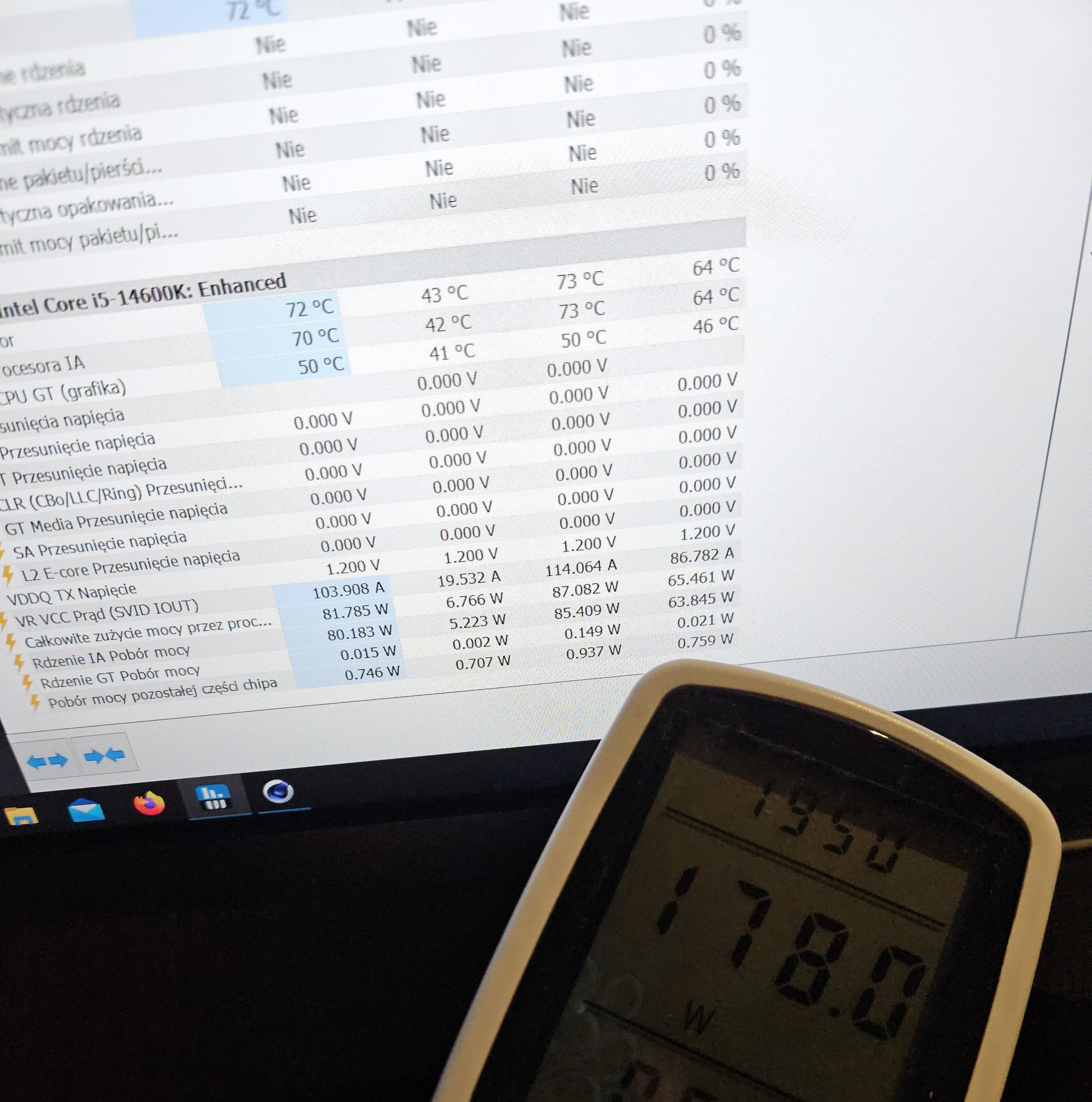

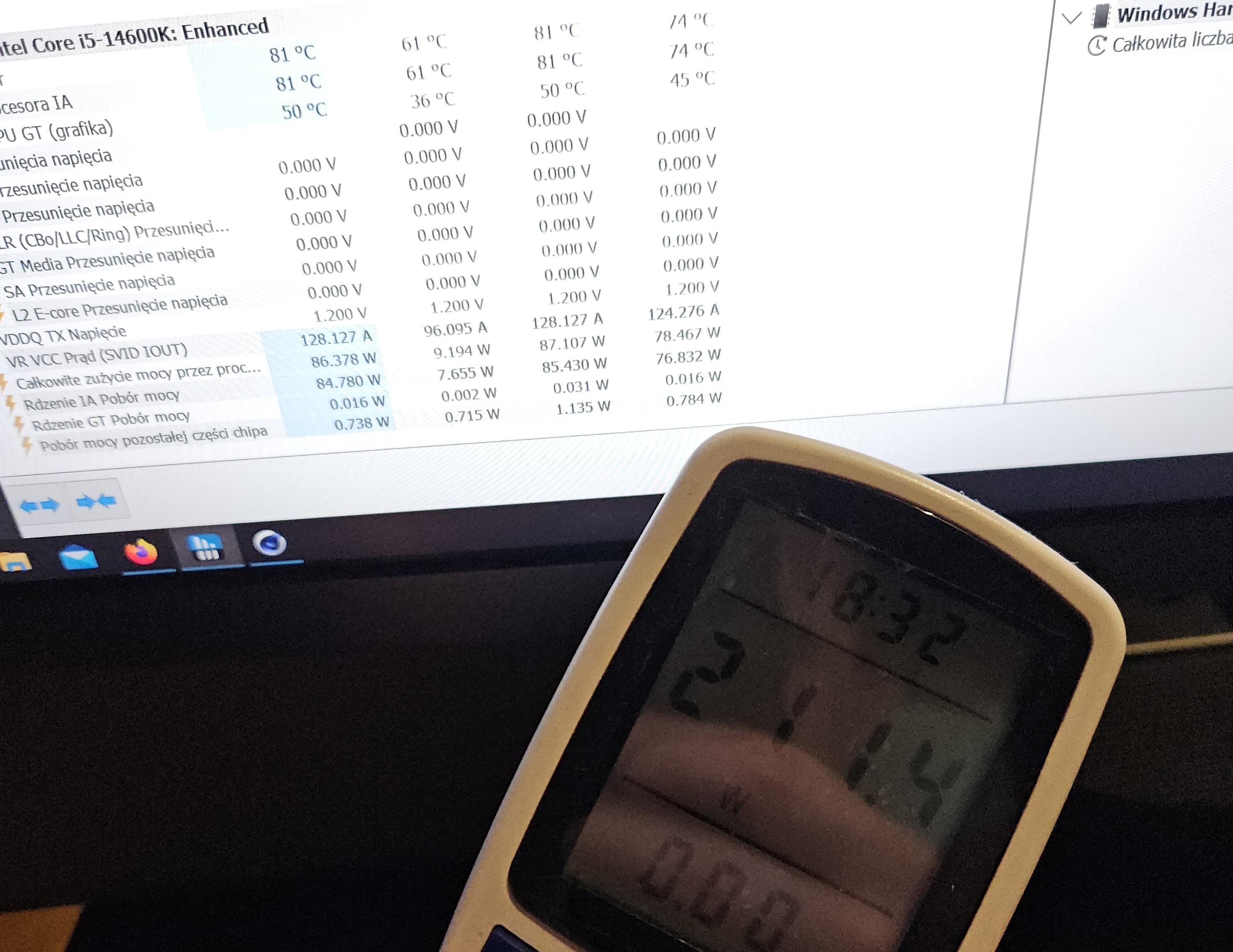

11 godzin temu, SebastianFM napisał(a):
@Doamdor, a zmieniałeś może ustawienia LLC i/lub AC/DC Loadline? Niedostosowana wartość DC Loadline do LLC właśnie powoduje nieprawidłowe raportowanie poboru mocy.
Nie zmieniałem, płyta główna zaniża pobór prądu przez procesor i odczyt w programie jest zaniżony.
10 godzin temu, wrobel_krk napisał(a):
Jakiś wpływ mogą mieć też straty na VRM, pobór po tym samym czasie na jednym i drugim? Czy toi stale te 30w różnicy? Pobór może skakać
Różnice między sekcjami zasilania to kilka watów.
 B760 ITX od ASRock bzdury pokazuje, na Z690 takie same ustawienia PL1/PL2 i wszystko się zgadza.
Dla 90W CPU pobór prądu z gniazdka to

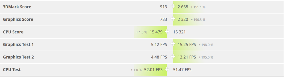

Porównanie dwóch komputerów ITX w CBR23 oraz ich pobór prądu
14600K B760 ITX DDR4 2x8GB 3600MHz CL15, 2TB, AXP-90 X47, AX860 Platinum
245K B860 ITX DDR5 2x16GB 8200MHz CL38, 1TB, AXP-90 X47, AX860 Platinum
Porównania i5 14600K bez HT, 14 rdzeni vs 14 rdzeni.
Porównanie wydajności iGPU
Pobór prądu przez iGPU to 10-12,5W jest wręcz śmiesznie niski, w 8700G iGPU żarło z 75-85W. :E
W obudowie ITX jest zasilacz 200W Gold, więc celuje w niski pobór prądu.
Chłodzenie to AXP-90 X47 Full Copper, priorytetem są niskie temperatury i hałas.
Do mojego ITX 245K wypada zdecydowanie lepiej od 14600K, oraz 8700G.
Ogólnie jestem zadowolony, szkoda, że B860 nie pozwala na OC iGPU, byłoby więcej zabawy, ale na stock iGPU w porównaniu do UHD 770 to sztos. ;D
