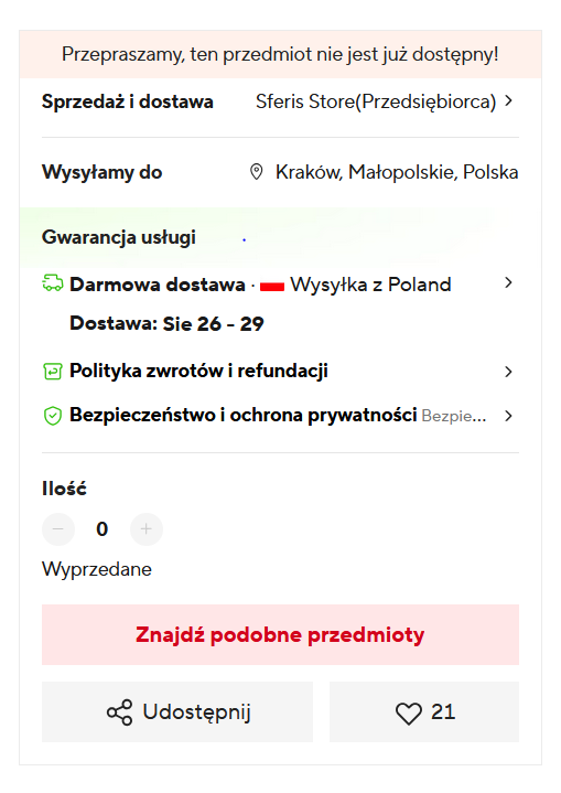

Pentium D 1 645 Opublikowano 24 Sierpnia 2025 Opublikowano 24 Sierpnia 2025 (edytowane) 7800X3D za 1100 zł z aliexpress od sferis. Zastanawiam się czy warto bo ja mógłbym go mieć za 1000 zł. Z drugiej strony kupiłem tego 8700F bo na kompie i tak praktycznie nie gram, ale kusi cholera. Z trzeciej strony płyta Asrocka https://pl.aliexpress.com/item/1005009736804133.html Edytowane 24 Sierpnia 2025 przez Pentium D

Pentium D 1 645 Opublikowano 24 Sierpnia 2025 Opublikowano 24 Sierpnia 2025 Dobra, wziętę na handel Od tego -150 narazie 1
Grolshek 906 Opublikowano 24 Sierpnia 2025 Opublikowano 24 Sierpnia 2025 (edytowane) Godzinę temu, Pentium D napisał(a): Dobra, wziętę na handel Od tego -150 narazie Jakim cudem za tą cenę? Do niczego mi niepotrzebny ale za tą cenę wziąłbym gdyby miał nawet leżeć. Edytowane 24 Sierpnia 2025 przez Grolshek
Pentium D 1 645 Opublikowano 24 Sierpnia 2025 Opublikowano 24 Sierpnia 2025 (edytowane) 20 minut temu, Grolshek napisał(a): Jakim cudem za tą cenę? I tak lipa bo powinno być bliżej 900 18 minut temu, 5hogun napisał(a): Niestety już wyprzedane. Jak brałem około 12 to było 9 sztuk a w nocy 340 Paczka już w przygotowaniu. Edytowane 24 Sierpnia 2025 przez Pentium D

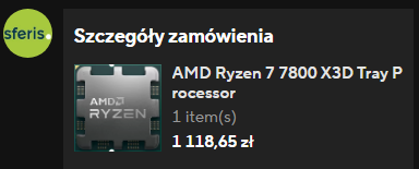

Pentium D 1 645 Opublikowano 24 Sierpnia 2025 Opublikowano 24 Sierpnia 2025 12 godzin temu, Pentium D napisał(a): Dobra, wziętę na handel Od tego -150 narazie Jednak będzie -210, czyli proc za 910 1 1

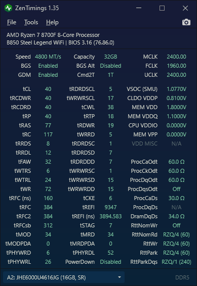

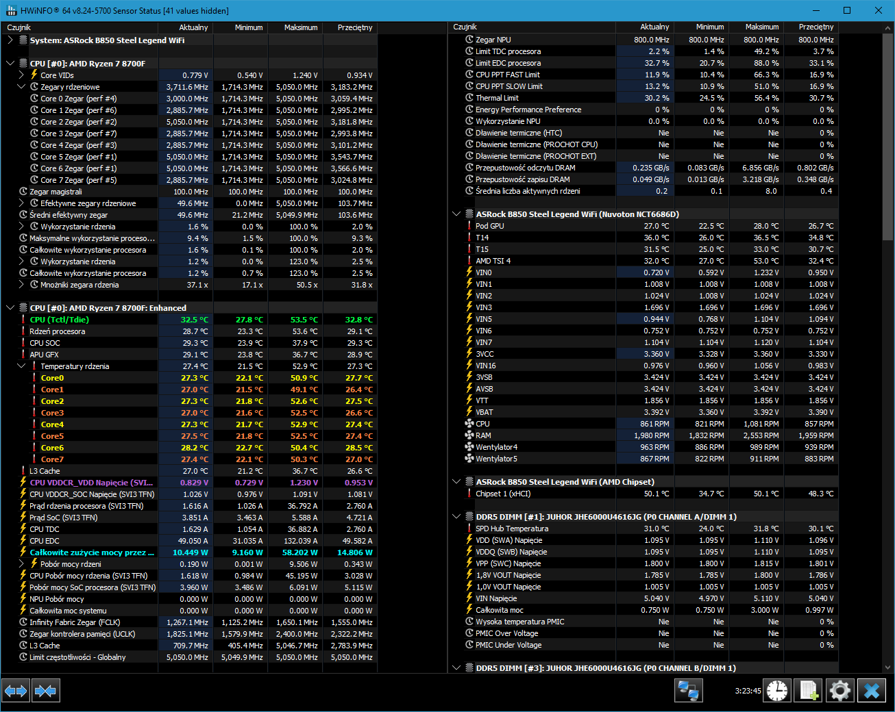

Pentium D 1 645 Opublikowano 25 Sierpnia 2025 Opublikowano 25 Sierpnia 2025 Wsadziłem 8700f i chyba mu moje ramy nie smakują bo resetuje się po paru minutach od wejścia do Windowsa. Próbowałem expo i ręcznie to co chodziło z 7700. Myślałem, że to wina co na -30 ale to samo było na -24 do -10. Teraz ramy na def 4800, co -30 i już z 20 minut na chodzie bez resetu. Ogólnie cały zabieg bez sensu bo o ile na pulpicie faktycznie mniej energii bierze to nikt nie gapi się na ikony tylko jakiś YouTube w tle leci. Wtedy różnica to 8 - 12W. Różnica nie warta utraty wydajności i połączeń jak pcie. Przy poborze 88W daje około 18,7k pkt a 7700 pod 20k pkt. Dobrze, że dzisiaj dostarczą 7800X3D.
5hogun 58 Opublikowano 25 Sierpnia 2025 Opublikowano 25 Sierpnia 2025 9 godzin temu, Pentium D napisał(a): Jednak będzie -210, czyli proc za 910 Skąd te -210 masz?
wamak 332 Opublikowano 25 Sierpnia 2025 Autor Opublikowano 25 Sierpnia 2025 4 godziny temu, Pentium D napisał(a): Wsadziłem 8700f i chyba mu moje ramy nie smakują bo resetuje się po paru minutach od wejścia do Windowsa. Próbowałem expo i ręcznie to co chodziło z 7700. Myślałem, że to wina co na -30 ale to samo było na -24 do -10. Teraz ramy na def 4800, co -30 i już z 20 minut na chodzie bez resetu. Sprawdzałeś na wyższym VSoc?
Pentium D 1 645 Opublikowano 25 Sierpnia 2025 Opublikowano 25 Sierpnia 2025 52 minuty temu, wamak napisał(a): Sprawdzałeś na wyższym VSoc? No wiesz na 7700 chodziło to na 1,06V. Był moment że dostało 1,20 ale czy wtedy było 6000 nie mam pewności, za dużo resetów i grzebania.

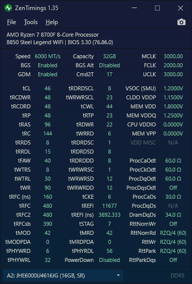

Pentium D 1 645 Opublikowano 26 Sierpnia 2025 Opublikowano 26 Sierpnia 2025 (edytowane) 18 godzin temu, wamak napisał(a): Sprawdzałeś na wyższym VSoc? Teraz sprawdziłem i jest tak. Zaraz coś popróbuję, ale najpierw bios najnowszy wrzucę. Pod czapką glut a całkiem chłodny ten 8700F Na nowym biosie jest chyba lepiej. Narazie nic nie wywaliło na CO -30 i wczytanym EXPO Edytowane 26 Sierpnia 2025 przez Pentium D 2
Pentium D 1 645 Opublikowano 26 Sierpnia 2025 Opublikowano 26 Sierpnia 2025 Już wszystko działa. Okazało się, że płyta na starym i nowym biosie coś nie chciała zapisać podbicia napięcia dla ramu i stąd te wywalenia. Teraz chodzi nawet na niższym niż na 7700 bo na 1,3V. ZenTimings w ogóle z dupy pokazuje napięcia, wszystko jest przesunięte bo wcale nie mam 1,8V na ramach 1
Send1N 5 755 Opublikowano 26 Sierpnia 2025 Opublikowano 26 Sierpnia 2025 Spróbuj testowo nowszej bety ZT https://www.techpowerup.com/download/amd-ryzen-zen-timings/ sprzęt dość świeży więc może ma problem z poprawnym rozpoznawaniem, tym bardziej że jest wzmianka: "Add experimental reading of AGESA version"
