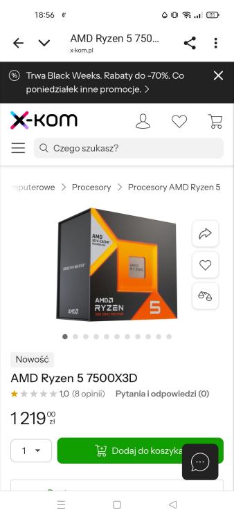

7500x3d to rewelacja sam w sobie szczególnie cenowa, jedyne 1200zł u nas, to aż 50zł taniej niż tray 7800x3d ze sklepu i 200 więcej niż 7800x3d z Chin, okazja roku się robi
gdzie są zapisy na ten wspaniale wyceniony procesor ?
ale z 5700x3d vs 5800x3d było tak samo, na premierze potrafił być droższy, oba się kręciły w okolicach 1100-1200zł. Chińczycy szybko 5700x3d sprowadzili na ziemię, kto chciał to kupował w koliach 700zl. tu miejmy nadzieję na chwilę będzie podobnie

Nie ma co się tak przejmować tym poborem w idlu bo to robi różnicę tylko gdy komp wyświetla pulpit a takich przypadków jest mało. Na kompie zawsze coś się robi, przeglądarka itp i wtedy rdzeń bierze te 10W w monolicie i 22 - 25W w kafelkowcu. W dłuższym użyciu to i tak są śmieszne kwoty na rachunku.

Ale tu nie ma co porównywać. Ten 7500x3d może i ma dodatkową kaszę, ale zegar tak niski, że to poziom 7700/7700x które nawet w normalnej dystrybucji są tańsze. W grach wcale nie szybszy, w wielowątkowości wolniejszy, ale przynajmniej droższy.
Edit: zobaczyłem więcej testów w różnych rozdzielczościach i jednak czasami proc pokazuje pazur i jest szybszy niż te 7700 i 9700 ale ta cena go zabija.

Co do 7500x3d to chyba najmniej udany procesor na am5. Miejscami ledwie daje radę najtańszemu 8400F, a czasami przewyższy 7700. Przy czym obydwa procesory są tańsze i to znacznie i dają możliwość zrobienia OC jak ktoś się uprze. Za 900zł można byłoby się nad nim zastanawiać.
