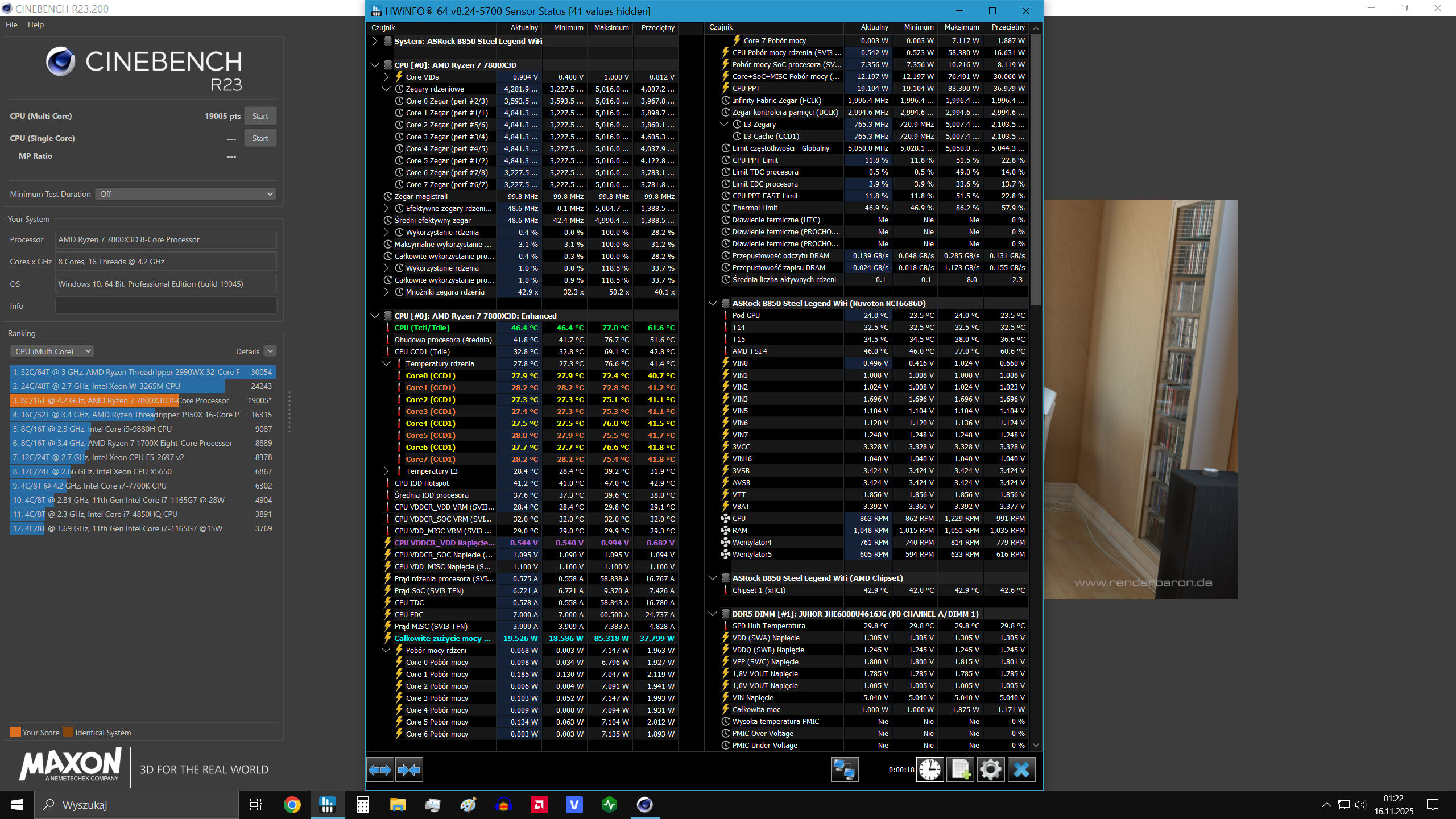

Ja mam dla odmiany -15 i taki wynik:
Ale za to bawię się krzywą wentylatorów, tak chłodnego procka to chyba nie miałem jeszcze :P
