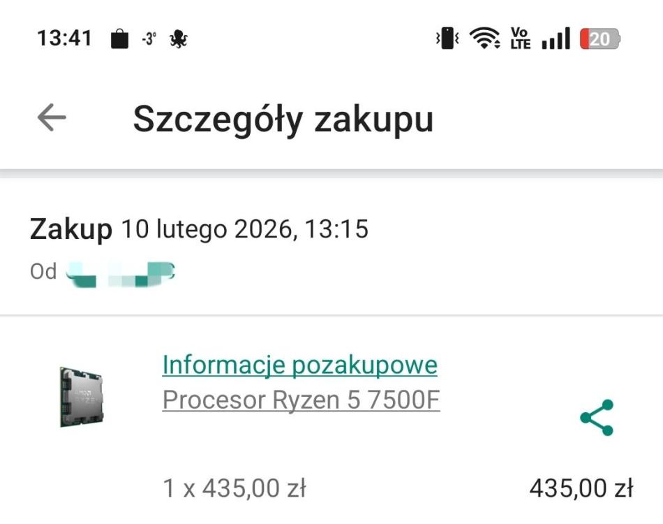

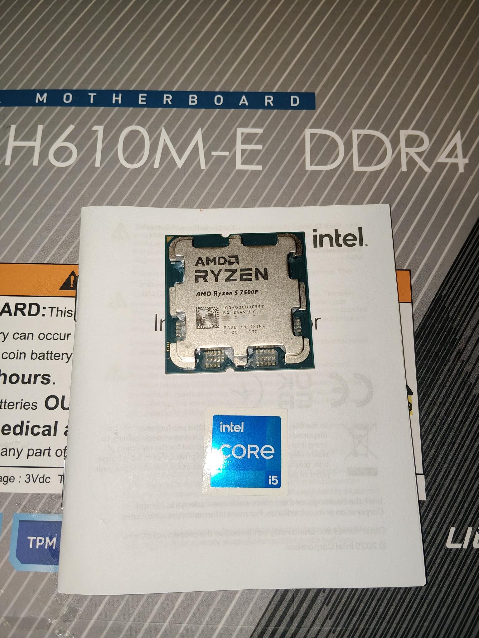

Pentium D 2 054 Opublikowano 12 Lutego Opublikowano 12 Lutego (edytowane) Przyszedł procek i normalnie już bym odpalił na pająka aby sprwdzić czy działa, ale nie chce mi się teraz. Poza tym jak to zrobię to pewnie do 15 bym siedział i testy robił czy stabilnie to chodzi z 6500 XT. Procek tacka 2449SUY więc względnie świeży. Aby było śmiesznie to przyszedł w pudle po MSI H610M-E DDR4 i z naklejką od Core i5 Edytowane 12 Lutego przez Pentium D 1
Zachy 888 Opublikowano 12 Lutego Opublikowano 12 Lutego Jeszcze go odpal, moze pod IHS siedzi jakas niespodzianka inna 1
Pentium D 2 054 Opublikowano 12 Lutego Opublikowano 12 Lutego (edytowane) Działa procek. Wychodzi na to że tamten z vinted był uwalony a płyta sprawna. Człowiek na Intelu już chwilę siedzi i odwykł od tej Ryzenowej zamuły. Klikam w cpuz i core temp to ten drugi gdzieś ginie w akcji, w ogóle się nie uruchamia. Klikam znowu i też nic. Ta sama sytuacja po zastosowaniu CO. Klikam oba i core temp znowu gdzieś się gubi. Możnaby to jeszcze jakoś tłumaczyć tym że Windows coś sobie myśli/ciągnie z neta, ale internet nie jest podłączony więc system w 30 sekund po zalogowaniu powinien być wolny od wszelkich zadań początkowych. Sztuka proca jest chyba lipna. Dałem CO -20, chce wpisać hasło - reset. To samo na -15. Na -10 weszło. Różnica między stock a -10 to tak na oko z core temp 83W vs 77W w stresie cpuz bench. Edytowane 12 Lutego przez Pentium D
