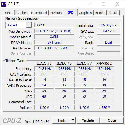

W tlou i Jedi miałem shuttering. Strasznie denerwujący widziałem że to nie wina karty. Wyłączyłem xmp jest teraz na 2133 MHz nie testowałem długo ale nie miałem shutteringu. Powinienem ustawić manualnie 3200 MHz 1.35 v soc 1.1 v 16 18 18 36 bez profilu xmp?
Już się bałem że coś z wydajnością
Bez xmp na 2133 chodzi pięknie
Kupię chyba gskill trident słyszałem że dobrze pracują z ryzenami
Edytowane przez raul_ole
Na Reddit wiele osób ma problemy z patriotami na ryzenie. Był przypadek że z patriotami były różnego rodzaju perypetie zmienił na gskill i wszystko jak odczarowane. Dużo tematów jest odnośnie problemów z gotowym xmp i ryzen. Wielu piszę że ryzen jest "picky" jeśli chodzi o pamięci. Przecież sobie tego nie wymyślam. Dlatego nie wiem czy nie lepiej manualnie ustawić. Boje się że jak zmienię na xmp to znowu nie wstanie
Pakowałem sporo różnego rodzaju pamięci do ryzenów czy to cruciale ballistix, czy gskill aegis, patriot viper steel, kingston fury,corsair vengeance, sam mam pamięci patriota w swoim pc od 5 lat i przeżyły ryzena 3600/3700x/5600x obecnie pracują na 5800x3d i to o czym tam piszą nigdy mnie nie spotkało ani w moim pc a ni w tych które składałem.
Jak już koniecznie chcesz zmienić pamięci to nie pakuj się w żadne drogie tridentZ w konfiguracji 2x8 tylk kup po taniości zestaw 2x16 3600 np https://allegro.pl/oferta/pamiec-ddr4-goodram-irdm-pro-deep-black-32gb-2x16gb-3600mhz-cl18-1-35v-bl-15682425695?utm_feed=3dca5096-1f0f-4ca6-9f37-f55ca2fec4f7&utm_source=ceneo&utm_medium=cpc&utm_campaign=feed&ceneo_cid=2b8aee61-36dc-a82e-50a7-c6974a15cb8c masz moduły dual rank, mimo luznych timingów wydajności zrówna się z tymi ciaśniejszymi na 2x8 które są single rank a zyskasz połowę wyższą pojemność.
