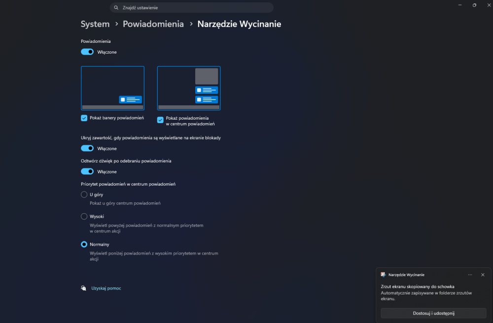

wojtek-mm30 0 Opublikowano 1 Października Opublikowano 1 Października Cześć wszystkim, Od kilku tygodni mam problem z Narzędziem Wycinanie na Windows 11. Kiedy robię zrzut ekranu, komunikat w powiadomieniach pojawia się jako sam tekst – nie ma tam miniatury/podglądu zrzutu, który był tam wcześniej. Próbowałem już chyba wszystkiego: powiadomienia mam włączone, robiłem reset i naprawę aplikacji w ustawieniach, odinstalowałem Narzędzie Wycinanie i pobrałem je na nowo ze sklepu Microsoft Store. Próbowałem też przywracać ustawienia do stanu początkowego, ale nic nie pomogło. Czy to wina jakiejś nowej aktualizacji Windows 11? Też tak macie u siebie? Załączam dwa zdjęcia: pierwsze pokazuje, jak to wyglądało kilka tygodni temu (z prawidłowym podglądem), a drugie to stan obecny (sam tekst).
Pan Mateoo 824 Opublikowano 1 Października Opublikowano 1 Października spróbuj w powershell jako admin Cytat winget.exe uninstall --id "9MZ95KL8MR0L" --exact --source mssto… --accept-source-agreements --disable-interactivity --version "11.2607.23.0" --silent a potem Cytat cmd.exe /C winget.exe install --id "9MZ95KL8MR0L" --exact --source mssto… --accept-source-agreements --disable-interactivity --silent --accept-package-agreements --force daj znać czy taki reinstall pomógł

wojtek-mm30 0 Opublikowano 1 Października Opublikowano 1 Października 21 minut temu, Pan Mateoo napisał(a): spróbuj w powershell jako admin a potem daj znać czy taki reinstall pomógł Zrobiłem i nie pomogło, i niestety nie ma podglądu zrzutu
Pan Mateoo 824 Opublikowano 1 Października Opublikowano 1 Października Ustawienia powiadomień dla tej aplikacji - może tam poszukaj?
wojtek-mm30 0 Opublikowano 1 Października Opublikowano 1 Października 8 minut temu, Pan Mateoo napisał(a): Ustawienia powiadomień dla tej aplikacji - może tam poszukaj? Włączone mam wszystkie prawidłowe, ale niestety nie ma podglądu zrzutu na tym zdjęciu w dolnej po prawej części komunikatu. Czy to wina aktualizacji Windows 11?
bourne2008 1 927 Opublikowano 1 Października Opublikowano 1 Października U mnie działa normalnie. win11 26100.9550 apka w wersji 11.2607.23.0
wojtek-mm30 0 Opublikowano 1 Października Opublikowano 1 Października 3 minuty temu, bourne2008 napisał(a): U mnie działa normalnie. win11 26100.9550 apka w wersji 11.2607.23.0 A u mnie nie Dlaczego? Ja żadnego nie ustawiałem ustawienia. Kilka tygodni temu miałem w porządku z poglądem zrzutu. A teraz nie od kilkunastu dni. Co się dzieje?

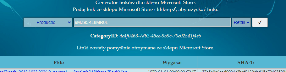

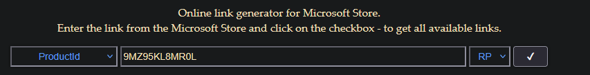

bourne2008 1 927 Opublikowano 1 Października Opublikowano 1 Października Skoro mówisz, że jakiś czas temu działało to spróbuj poprzednią wersję tej apki. 1. Odinstaluj obecną wersję apki. 2. Otwórz poniższą stronę. https://store.rg-adguard.net/ 3. Użyj identyfikatora produktu: 9MZ95KL8MR0L 3. Pobierz to (lub wcześniejszą wersję) Microsoft.ScreenSketch_2022.2605.38.0_neutral_~_8wekyb3d8bbwe.msixbundle 4. Zainstaluj. 5. Po instalacji nie otwieraj od razu Microsoft Store, ponieważ może ponownie zainstalować najnowszą.
wojtek-mm30 0 Opublikowano 1 Października Opublikowano 1 Października 10 minut temu, bourne2008 napisał(a): Skoro mówisz, że jakiś czas temu działało to spróbuj poprzednią wersję tej apki. 1. Odinstaluj obecną wersję apki. 2. Otwórz poniższą stronę. https://store.rg-adguard.net/ 3. Użyj identyfikatora produktu: 9MZ95KL8MR0L 3. Pobierz to (lub wcześniejszą wersję) Microsoft.ScreenSketch_2022.2605.38.0_neutral_~_8wekyb3d8bbwe.msixbundle 4. Zainstaluj. 5. Po instalacji nie otwieraj od razu Microsoft Store, ponieważ może ponownie zainstalować najnowszą. Ok, ale pytanie czy warto mam zaczekać do 13 października na nową aktualizację Windows 11? Od AI. ''13 października 2026 roku pojawią się bardzo ważne poprawki błędów dla systemu Windows 11. Bedzie to oficjalny dzień wydania tzw. Patch Tuesday (wtorkowych aktualizacji bezpieczeństwa)''.

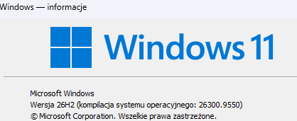

bourne2008 1 927 Opublikowano 1 Października Opublikowano 1 Października Te poprawki w drugi wtorek miesiąca to przyklepanie poprawek "wersji preview" które masz już zainstalowane (26300.9550). Bardzo wątpliwe żeby to naprawili ale nadzieja umiera ostatnia.
wojtek-mm30 0 Opublikowano 1 Października Opublikowano 1 Października 27 minut temu, bourne2008 napisał(a): Skoro mówisz, że jakiś czas temu działało to spróbuj poprzednią wersję tej apki. 1. Odinstaluj obecną wersję apki. 2. Otwórz poniższą stronę. https://store.rg-adguard.net/ 3. Użyj identyfikatora produktu: 9MZ95KL8MR0L 3. Pobierz to (lub wcześniejszą wersję) Microsoft.ScreenSketch_2022.2605.38.0_neutral_~_8wekyb3d8bbwe.msixbundle 4. Zainstaluj. 5. Po instalacji nie otwieraj od razu Microsoft Store, ponieważ może ponownie zainstalować najnowszą. Klikam Microsoft.ScreenSketch_2022.2605.38.0_neutral_~_8wekyb3d8bbwe.msixbundle pobierz i nic nie pobiera... Pobrałem już starszą wersję i oczywiście nie ma podglądu Nic na to nie poradzę Nie wiem co się stało.
Pan Mateoo 824 Opublikowano 1 Października Opublikowano 1 Października zrob cos takiego produkt ID: 9MZ95KL8MR0L wtedy CTRL F i znajdz "Microsoft.ScreenSketch_2022.2605.38.0_neutral_~_8wekyb3d8bbwe.msixbundle" wtedy pobierz go.
wojtek-mm30 0 Opublikowano 1 Października Opublikowano 1 Października Teraz, Pan Mateoo napisał(a): zrob cos takiego produkt ID: 9MZ95KL8MR0L wtedy CTRL F i znajdz "Microsoft.ScreenSketch_2022.2605.38.0_neutral_~_8wekyb3d8bbwe.msixbundle" wtedy pobierz go. Zrobione już i oczywiście nie ma podglądu Nic na to nie poradzę Nie wiem co się stało.
bourne2008 1 927 Opublikowano 1 Października Opublikowano 1 Października (edytowane) No to popsułeś coś w systemie przy okazji aktualizacji do 26H2 Edytowane 1 Października przez bourne2008

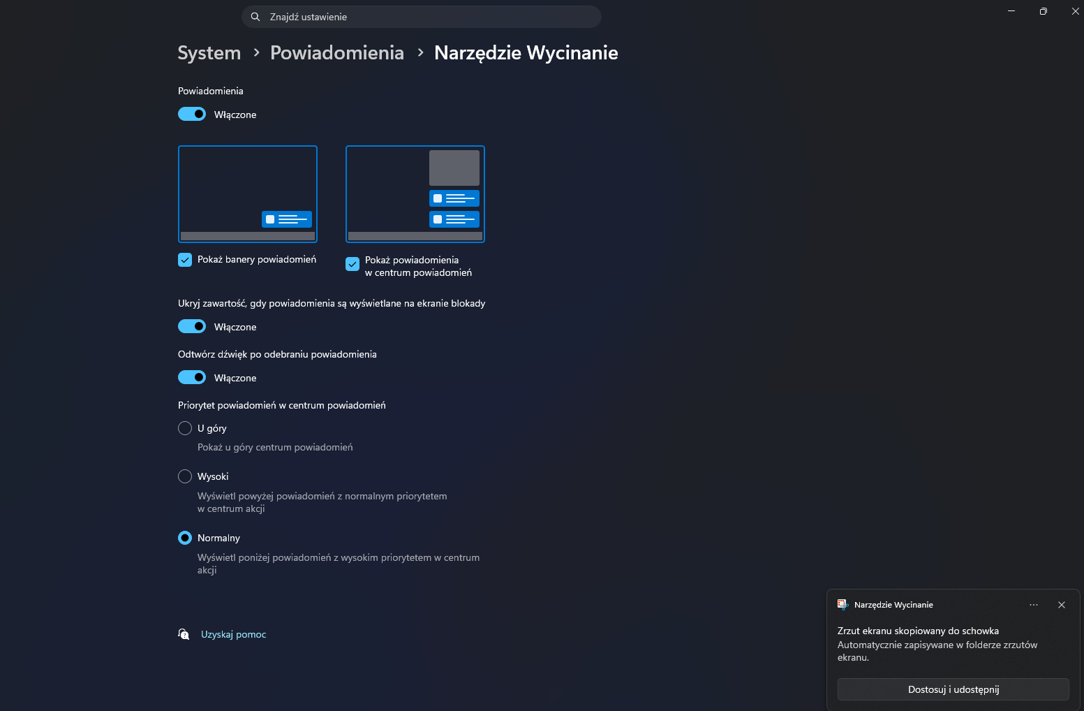

Pan Mateoo 824 Opublikowano 1 Października Opublikowano 1 Października Teraz, bourne2008 napisał(a): Jaka przeglądarka? Często takie pliki-archiwa są blokowane ponieważ przeglądarka myśli że pobierasz coś zainfekowanego choć nim nie jest. to co ty podales to byla nazwa bundla a nie link dlatego nie dzialalo - sam sprawdzilem. wiec pora na komendy komendy komendy! w cmd: Cytat del /f /q "%LocalAppData%\Microsoft\Windows\Notifications\wpndatabase.db" potem: Cytat explorer.exe w powershell: Cytat Get-AppxPackage -AllUsers -Name Microsoft.Windows.ShellExperienceHost | Foreach {Add-AppxPackage -DisableDevelopmentMode -Register "$($_.InstallLocation)\AppXManifest.xml" -Force} Cytat Get-AppxPackage -allusers *ScreenSketch* | Foreach {Reset-AppxPackage $_.PackageFullName} Cytat Stop-Service -Name WpnService -Force Get-ChildItem -Path "$env:USERPROFILE\AppData\Local\Microsoft\Windows\Notifications" -File | Remove-Item -Force Start-Service -Name WpnService ofc cmd i ps jako admin
bourne2008 1 927 Opublikowano 1 Października Opublikowano 1 Października Teraz, Pan Mateoo napisał(a): to co ty podales to byla nazwa bundla a nie link dlatego nie dzialalo - sam sprawdzilem. Geniusz! Nie wklejałem linka bo wygląda tak... i może być generowany dla każdego inaczej http://tlu.dl.delivery.mp.microsoft.com/filestreamingservice/files/090f8874-0cb0-41ba-922c-02571f1362a4?P1=1790905884&P2=404&P3=2&P4=LJ%2fF040B%2bmxQrhvWINKH99uwOAkKBbzIvg8HSbbRiKQsw7GADAiXXKz97QjJe9jbtDxiZgSAD%2bWbTuN48KXZMw%3d%3d
wojtek-mm30 0 Opublikowano 2 Października Opublikowano 2 Października (edytowane) 8 godzin temu, bourne2008 napisał(a): No to popsułeś coś w systemie przy okazji aktualizacji do 26H2 Czyli to wina aktualizacji z wrześniowej? Bo 13.10 ma być poprawki błędu nowej aktualizacji. Czy część użytkowników też mają bez podglądu? Edytowane 2 Października przez wojtek-mm30
bourne2008 1 927 Opublikowano 2 Października Opublikowano 2 Października A skąd mamy wiedzieć? Sprawdzałem na innych kompach i działa normalnie po najnowszych aktualizacjach.
wojtek-mm30 0 Opublikowano 2 Października Opublikowano 2 Października Mam problem z Narzędziem Wycinanie w systemie Windows 11. Po wykonaniu zrzutu ekranu. W prawym dolnym rogu ekranu pojawia się jedynie małe powiadomienie tekstowe z informacją: "Zrzut ekranu skopiowany do schowka. Automatycznie zapisywane w folderze zrzutów ekranu" (tak jak na załączonym zrzucie ekranu nr 1). Nie pojawia się natomiast ten duży, graficzny podgląd zrzutu, który umożliwia szybką edycję i kadrowanie (taki jak na zdjęciu nr 2). Co ciekawe, po kliknięciu w to małe powiadomienie system w ogóle nie reaguje i nie otwiera aplikacji. Zrobiłem czystą instalację systemu Windows 11 (od stanu początkowego), ale problem nadal występuje. Utworzyłem na tym samym komputerze drugie, nowe konto użytkownika i tam wszystko działa idealnie – duży podgląd się pojawia. Problem występuje wyłącznie na moim głównym koncie z uprawnieniami administratora. Dlaczego konto administratora blokuje ten podgląd i jak to naprawić? Czy to kwestia jakiegoś specyficznego wpisu w rejestrze, czy błędu w uprawnieniach profilu? Będę bardzo wdzięczny za wszelkie wskazówki i pomoc w rozwiązaniu tego problemu, bo jest to niesamowicie uciążliwe w codziennej pracy. Edit: Od AI. Brak dużego podglądu (okna z możliwością edycji) po kliknięciu w powiadomienie to częsty problem w Windows 11, który zazwyczaj wynika z uszkodzenia danych aplikacji w Twoim profilu użytkownika lub błędnych powiązań protokołów, rzadziej z błędu rejestru całego systemu. Skoro na drugim koncie wszystko działa poprawnie, sam system i jego pliki są nienaruszone, a problem leży wyłącznie w granicach Twojego profilu logowania.

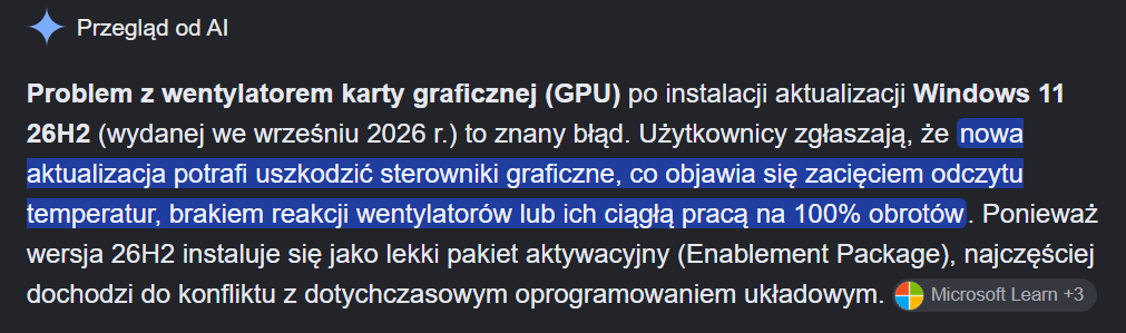

PaVLo 1 512 Opublikowano 2 Października Opublikowano 2 Października Ostrzegam przed instalacją 26H2, sam mam ten problem. Aktualizację już wywaliłem, ale nie pomogło i obecnie próbuje reinstalacji sterów 1
bourne2008 1 927 Opublikowano 2 Października Opublikowano 2 Października Tak się złożyło że instalowałem dziś na czysto 26H2. Żadnych problemów z GPU czy Narzędziem wycinania.
