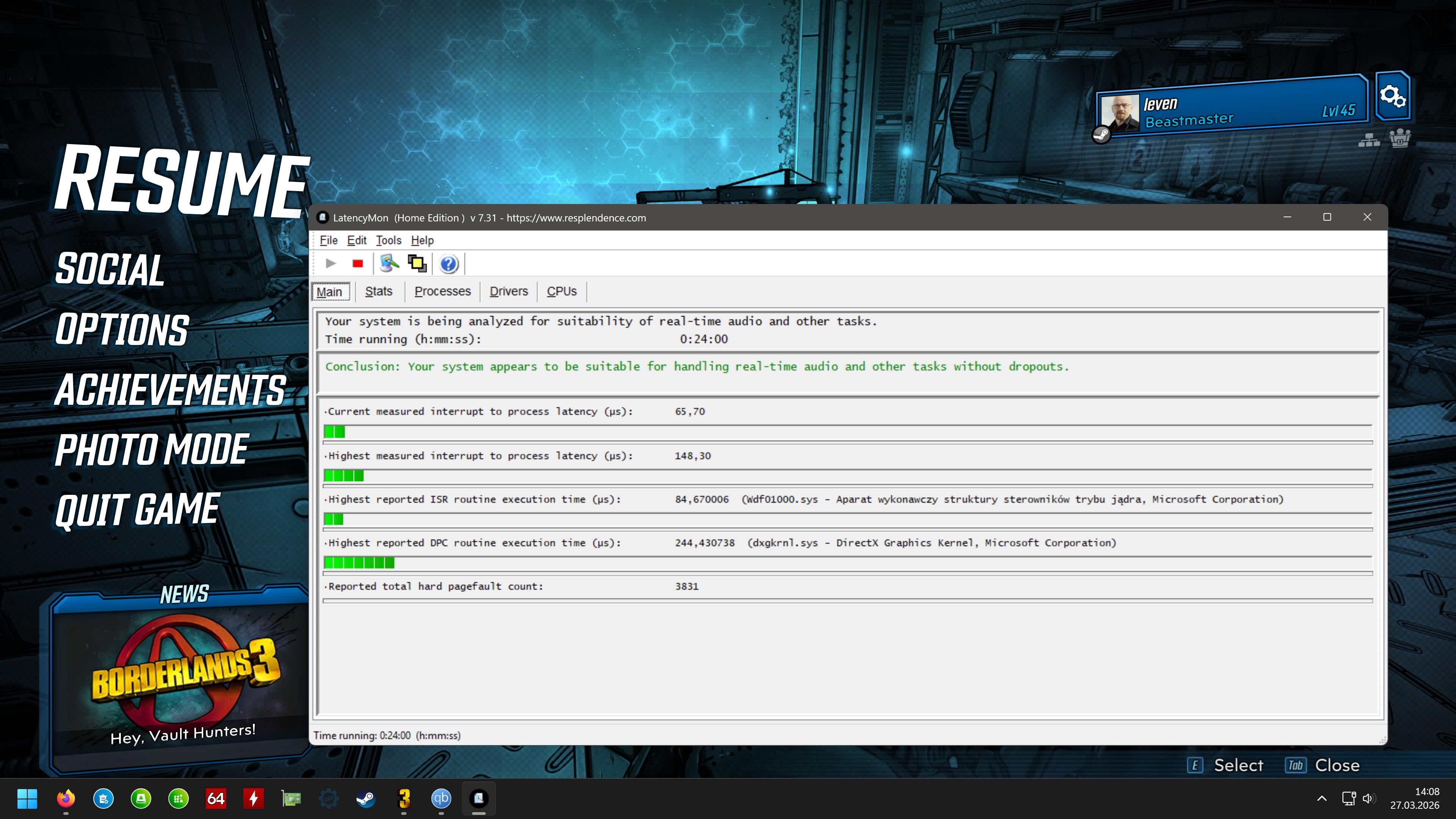

Wydaje się być OK. 24 minuty w Latencymoon, gram + film + forum:
Bardzo ładnie. Mi czasem coś wywali. Ostatnio WDF na przykład, ale też jeszcze w granicach tolerancji. Zresztą od czasu do czasu micro zacięcia są, ale już przywykłem xD Sezon motocyklowy trochę ruszył to mniej czasu przy PC spędzam ;p

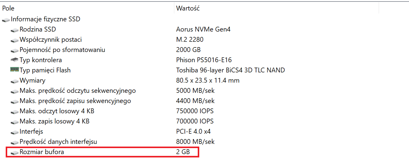

Czy istnieje program, w którym mogę dowiedzieć się, czy dysk ma ten dodatkowy bufor ?
Ogólnie jak dysk nie ma DRAM to powinien korzystać z mechanizmu HMB, czyli wydzielenia jakiejś ilości pamięci RAM i potraktowania go jako taki bufor. Niewykluczone, że Samsung, bo z filmu wynika że tam był 990 EVO Plus, ma pod tym względem niedopracowany sterownik, który korzysta ze zbyt małej ilości RAM przy tak szybkich pozostałych podzespołach. Ewentualnie ograniczeniem właśnie jest samo to że to dysk PCIe 4. Co prawda te samsungi pracują na PCIe 5 ale tylko x2 czyli dalej na mniejszej przepustowości. Jak wymienił go na dysk PCIe 5 x4 to nic dziwnego, że jest szybciej.

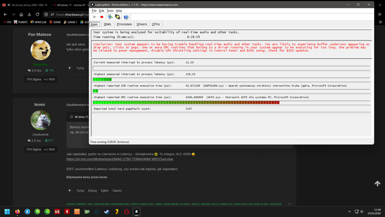

Jak napisałeś, pykło na czerwono w Latency - dźwiękówka :E  To integra: ALC 4080 :P
https://pl.msi.com/Motherboard/MAG-Z790-TOMAHAWK-WIFI/Overview
EDIT: uruchomiłem Latency i zobaczę, czy znowu tak będzie, jak napisałem.
EDIT: to się powtarza :(
Co jest nie tak ?

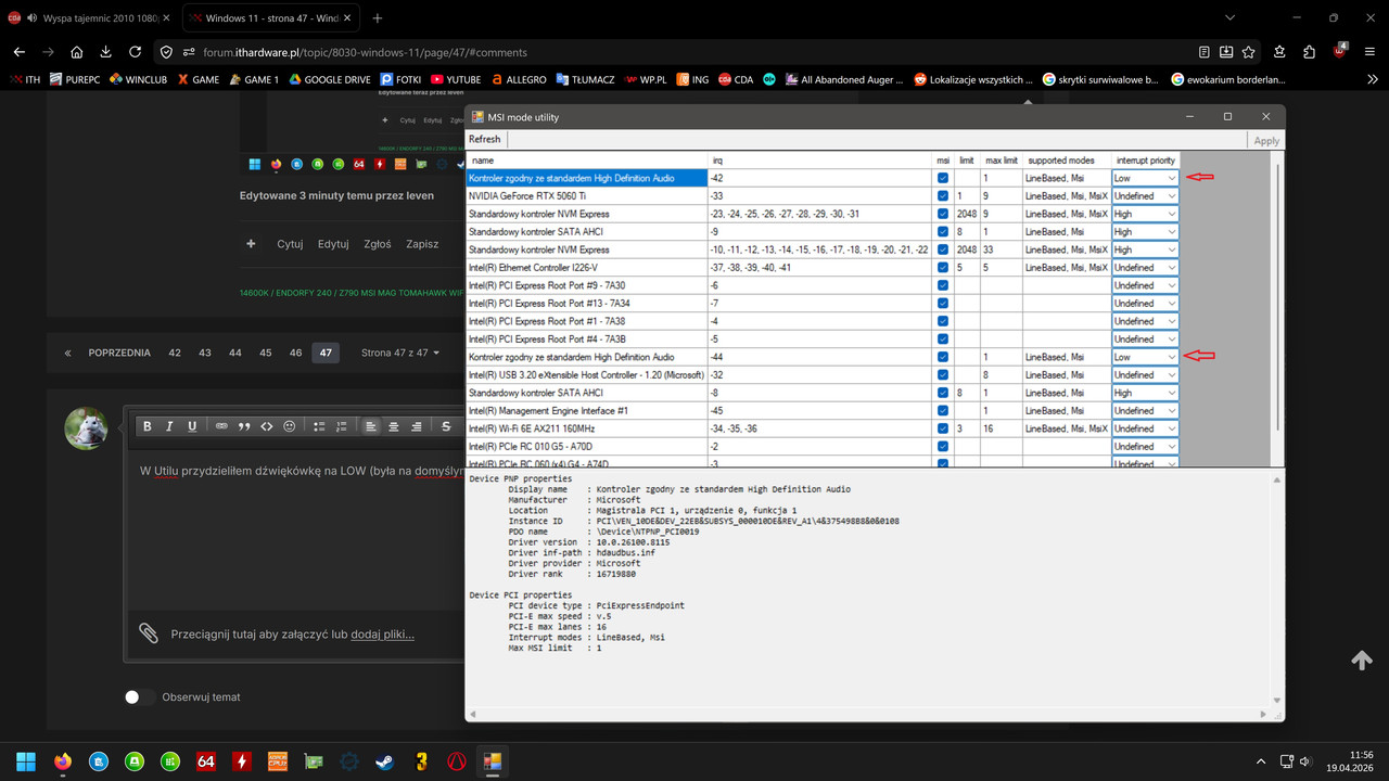

W Utilu przydzieliłem dźwiękówkę na LOW (była na domyślym)  zobaczę, czy ma to jakikolwiek sens.

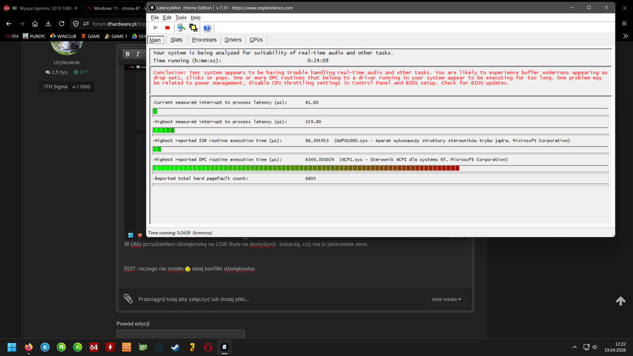

EDIT: niczego to nie zmieniło :( dalej konflikt z dźwiękówką:
Jak mam to rozwiązać ?

EDIT: czy te błędy mają coś wspólnego ze złym odczytem w Latecy dla dźwiękówki ?
To nic nie daje - zmiana przydziału. Trza będzie kupić przyzwoitą dźwiękówkę, np. taka: https://www.ceneo.pl/94292478?utm_medium=organic&utm_source=listing_carousel&utm_content=/Karty_muzyczne/p:Creative.htm

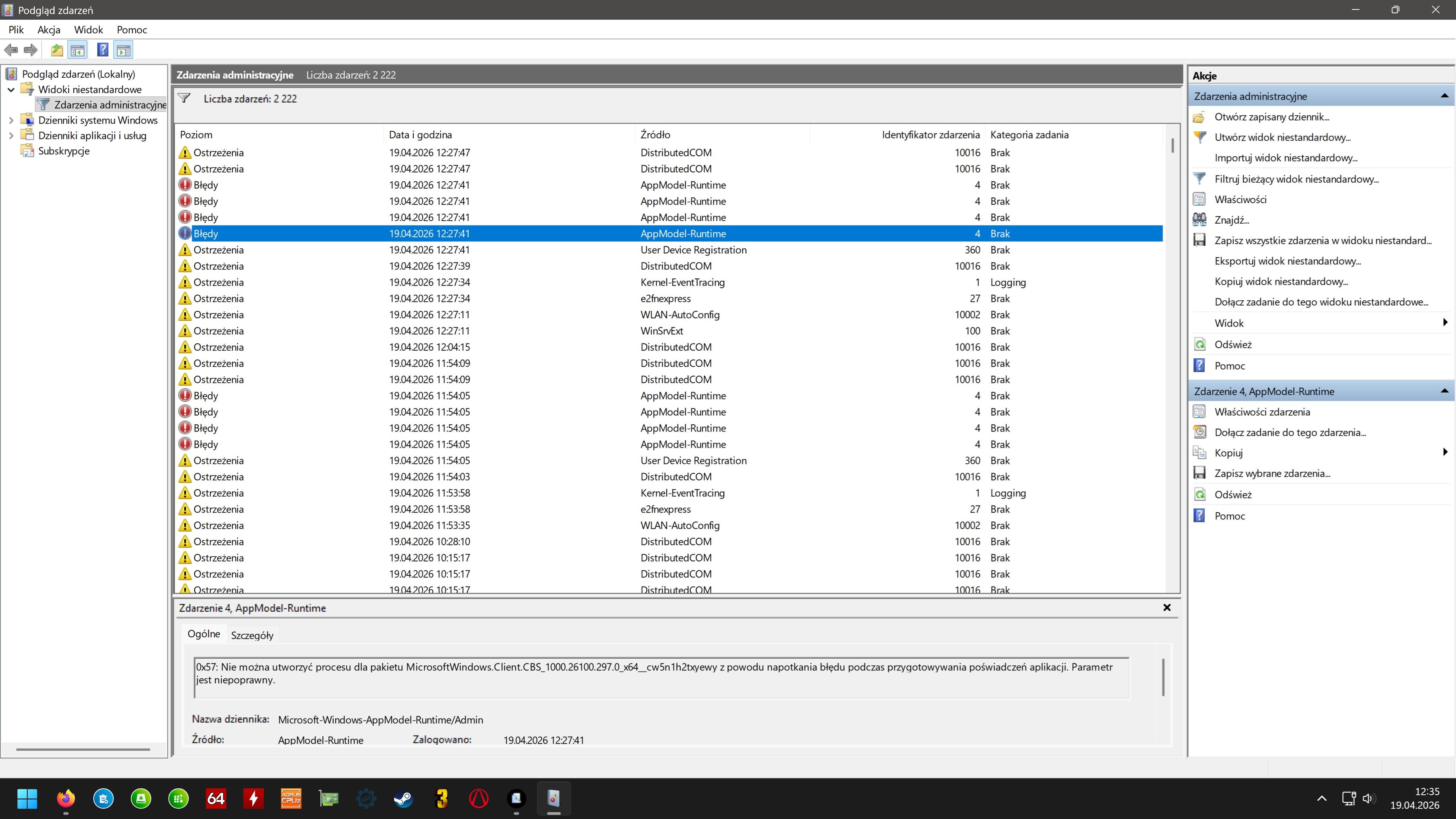

Chcesz to sobie kupuj xD ale sterownik ACPI.sys jest od zarządzania energią a nie od dźwiękówki. Ja tu już kilka razy pisalem, przestań grzebać w systemie, instalować jakieś skrypty i odchudzone Windowsy. Tamte błędy w podglądzie zdarzeń też są efektem usunięcia jakichś komponentów z WindowsApp.

Bot o są błędy powiązane z aplikacjami, które zostały wywalone na siłę z systemu :D
Do tego: e2fnexpress to problem albo z kartą sieciową, albo z ustawieniami zasilania karty, ewentualnie nieprawidłową konfiguracją prędkości.
Kernel-EventTracing może wskazywać na to, że śledzenie błędów zapchało już cały przydzielony bufor pamięci lub same usługi śledzenia błędów i diagnostyczne zostały uszkodzone (jakby to było raz, to jeszcze można by było ostrzeżenie olać, ale że pojawia się regularnie, to coś się już dzieje).
