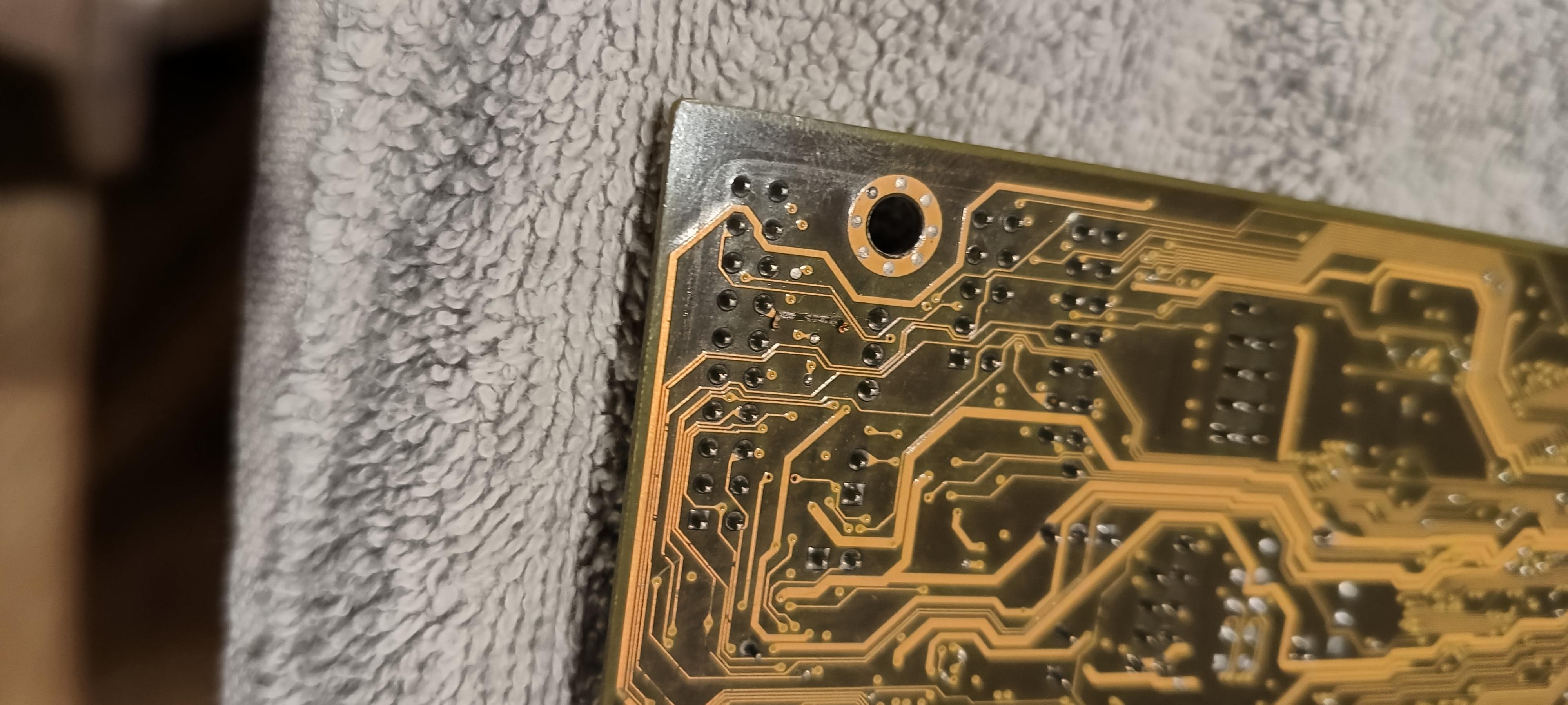

U mnie parę wtop, zachciało mi się athlona xp więc kupiłem płytę Asus A7N8X z Athlonem 2200+ dodatkowo do tego Bartosz 2600+, poskładałem wszystko, na płycie po podłączeniu zasilacza świeci piękna zielona dioda, a komputer nie wstaję, wachlowałem zasilaczami, ramem, grafikami, procesorem i nic nie startuję, przy demontażu znalazłem przepaloną ścieżkę od przycisku power, więc nie miało jak ruszyć.

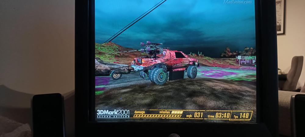

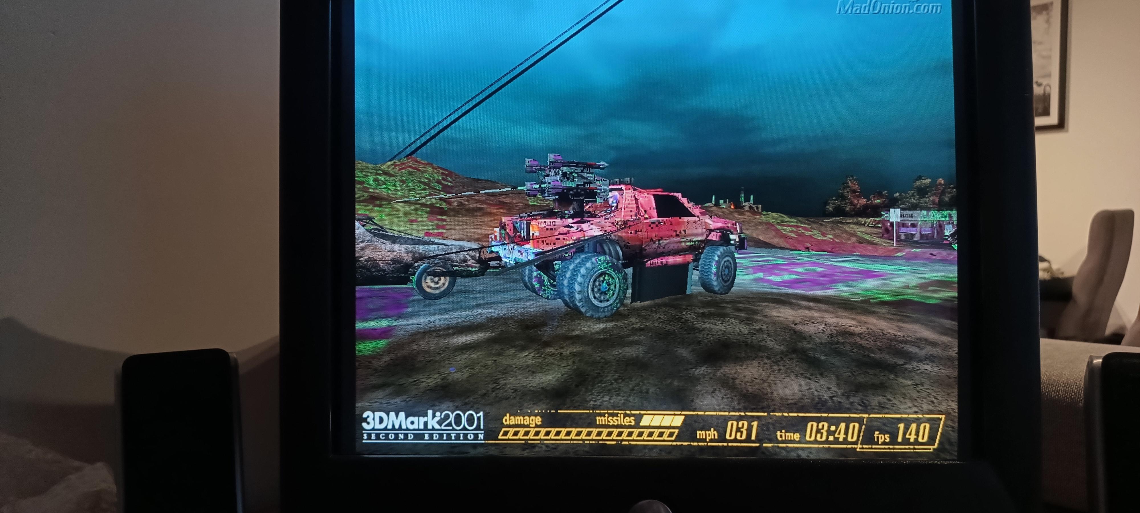

Później podłączyłem Medion 9600TX ale też uwalona, przy post artefakty, w bios i pod windowsem chodzi dobrze przyjmuje sterownik ale w 3dmarku artefakty i zwiecha po 2-3 sekundach.

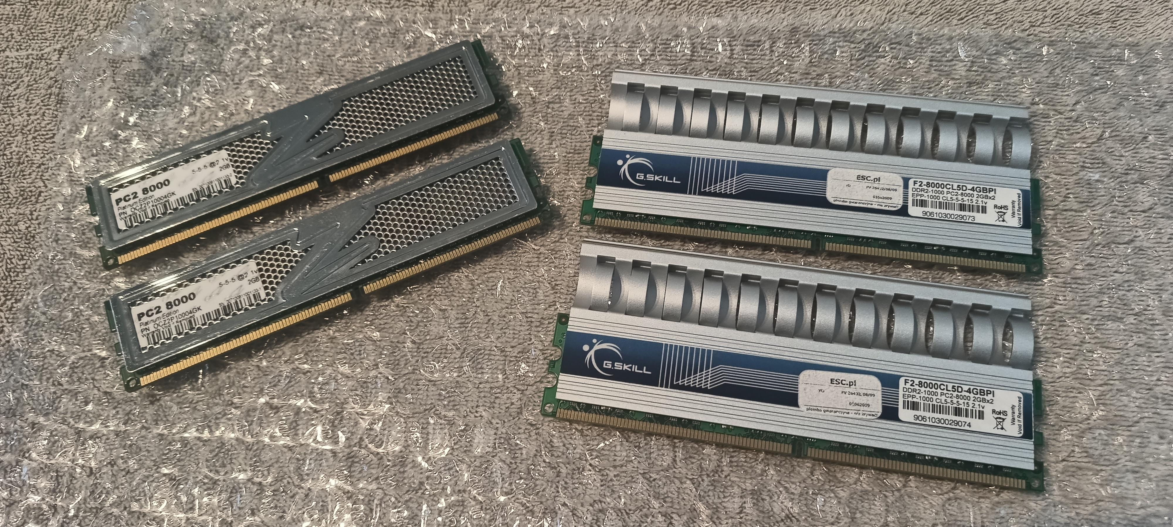

A ja sobie zakupiłem goodramy pro, 2x1GB w teorii powinny siedzieć tam kostki D9GMH, tym bardziej że są do 2.4V i dwustronne, jak będę miał czas to zrobię testy i wszystko będzie jasne. Nigdy ich nie miałem więc pora nadrobić zaległości. Kiedyś pisali że są dosyć delikatne i potrafią padać nawet po niedużym OC, ale właściwie to o większości D9 można tak powiedzieć.
