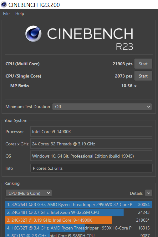

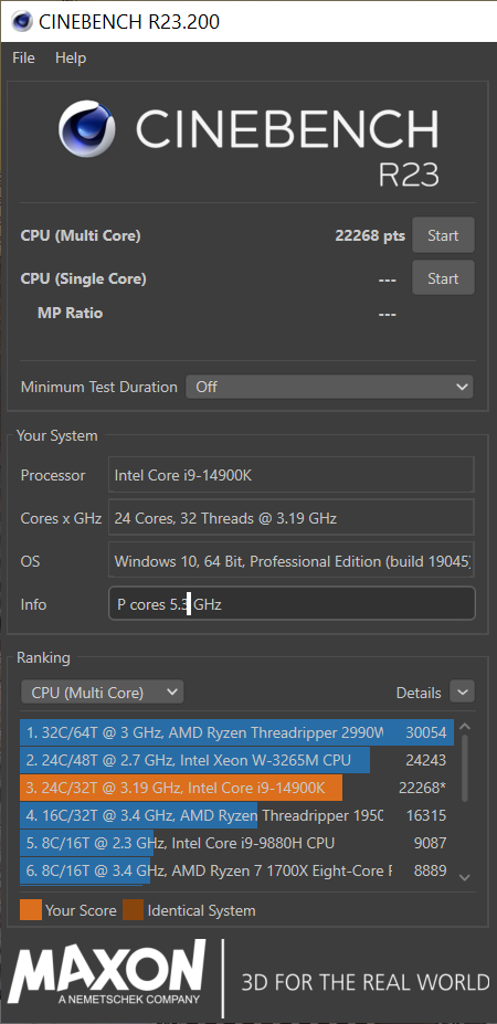

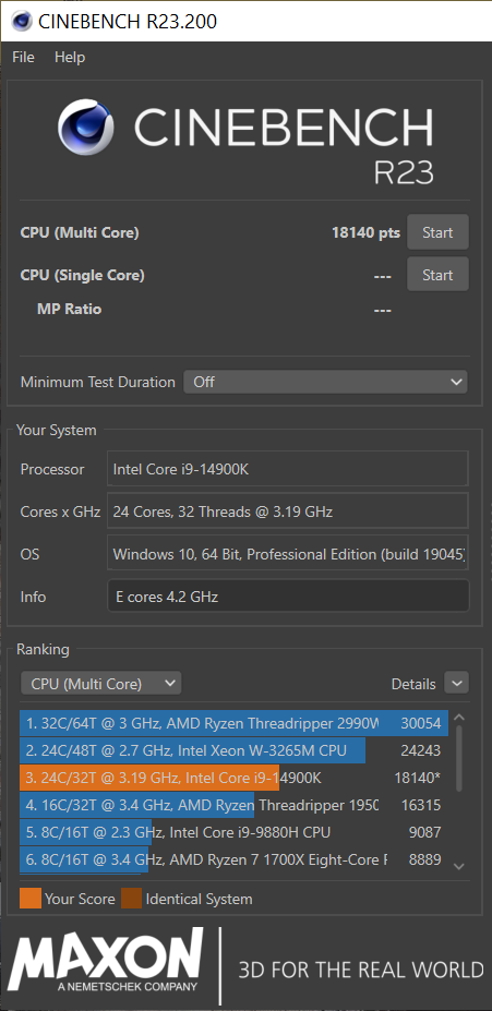

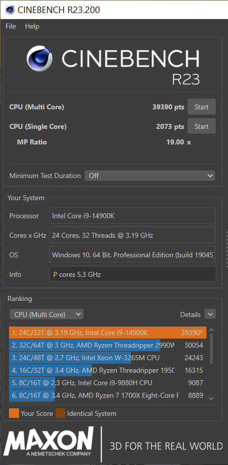

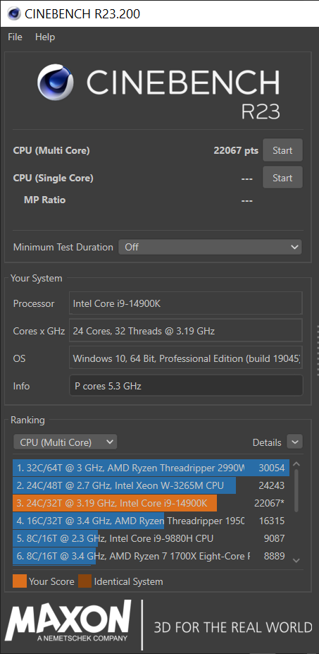

Wczoraj sprawdziłem rdzenie E a dzisiaj P. 153 - 155W. Jak 20k + 18k razem daje 39400 pkt nie wiem :E

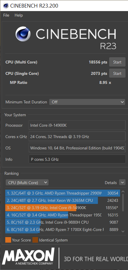

Edit: Ciekawa obserwacja. Puściłem kolejne dwa razy na samych P corach poprzez koligację i raz dało wynik 21900 a za drugim 18500. Teraz puściłem trzeci raz i 22074 pkt. Coś dziwnie to działa albo coś zamula w tle.
image.thumb.png.ce9bc8f8173aa1a385b8ea8b4aa1f59f.pngimage.thumb.png.0e7f2b8fd84f9ea902d916634ef6cc0c.png
Edytowane przez Pentium D

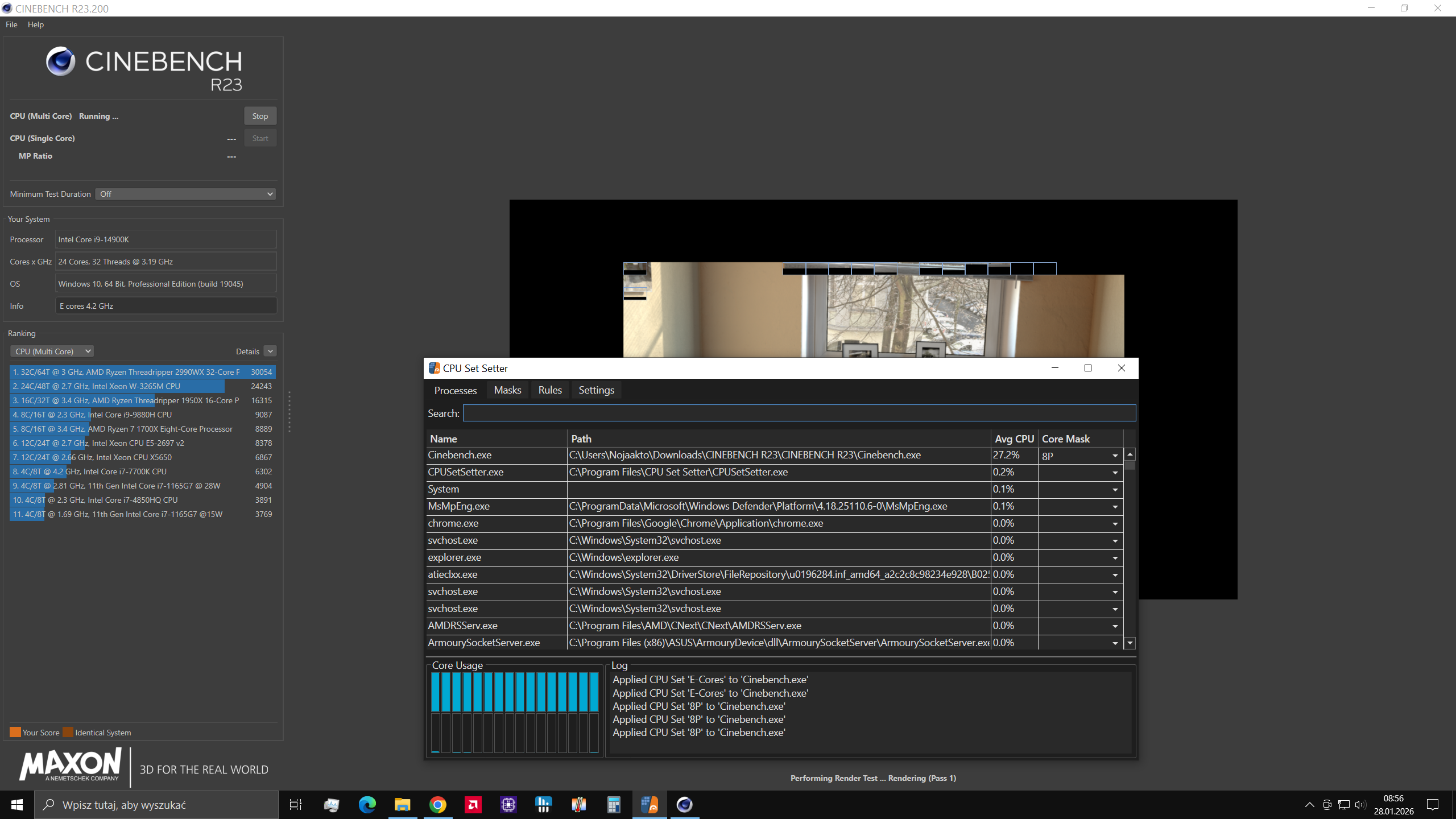

2 minuty temu, SebastianFM napisał(a):
Cinebench R23 resetuje ustawienia koligacji za każdym razem, kiedy zaczyna renderować.
jak set setter działa w tle to cały czas jest ustawianie to co w zasadach jest ustawione dla tego programu gdy tylko się uruchamia. Na e jajach cały czas ten sam wynik. Chrome w tle musiał zamulić albo sam windows.
@Pentium D
1. Wystarczy odpalić Menedżer zadań, Wydajność CPU, Procesory logiczne, żeby zweryfikować czy rzeczywiście benchmark działa tylko na rdzeniach P.
2. Czy ty jak testujesz rdzenie P to zmniejszasz w ustawieniach Cinebench liczbę wątków?
Edytowane przez SebastianFM
1) a po co? 27,7% z biegiem czasu % narasta do 50%
2) nie bo po co
Edit: z Ciekawości sprawdziłem to ustawienie na 16 wątków i chyba daje to małego boosta do wyniku bo teraz wypluwa po 200 - 250 pkt więcej
Tak jest boost. Odznaczyłem w preferencjach Custom number of threads i jest 200 pkt mniej
Edit: no niezłe jaja. Na E rdzeniach też to działa. Było 17888 pkt a jest ponad 18k pkt
Edit 3745: Przy pełnym chipie nie ma tego boosta.

Godzinę temu, Pentium D napisał(a):
Przecież to powinno być bez różnicy dla programu czy ustawisz cap na ilość wątków czy dasz unlimited jeśli odgórnie ustawiasz limit dostępnych wątków dla procesu.
Mylisz koligację z wykrywaniem liczby wątków przez program.
Nie masz pojęcia, o czym piszesz Pętiak. Jak najbardziej możesz walnąć na 12 rdzeni 24 wątki (na przykład), tyle że to nie da wzrostu wydajności, a może nawet dać spadek.
Także tyle w temacie - :boink:
Odpal sobie w menedżerze zadań zakładkę wydajność i sprawdź, ile wątków lata na Twoim 32-wątkowym procesorze. Tylko nie zemdlej z wrażenia xD
  • Confused 1
@Pentium D, wszystkie programy i gry wykrywają, ile rdzeni fizycznych i logicznych ma procesor i na tej podstawie uruchamiają maksymalnie taką liczbę równoległych wątków. Jeżeli uruchomionych jest równolegle zbyt wiele wątków to muszą być one przełączane co powoduje spadek wydajności.
Tak, jeszcze żeby nie było już żadnych wątpliwości, koligacja dla danego procesu to nie jest limit liczby wątków, które dany proces może odpalić, a maska bitowa dająca planiście CPU systemu Windows informację, do jakich procesorów logicznych wątki tworzone przez dany proces/aplikację mogą być przypisywane. Czyli np. koligacja na rdzenie 0, 1, 2, 3 nie oznacza, że aplikacja może stworzyć cztery wątki, ale to, że wszystkie wątki odpalone przez daną aplikację będą przypisane do któregoś z tych czterech rdzeni.

W cinebench było ustawione unlimited, 32 na szaro i koligacja poprzez program na 8P z HT i to dawało 20000 pkt.
Następnie w cine ustawione 16 wątków, koligacja przez program na 8P z HT i to dawało 20200 pkt.
