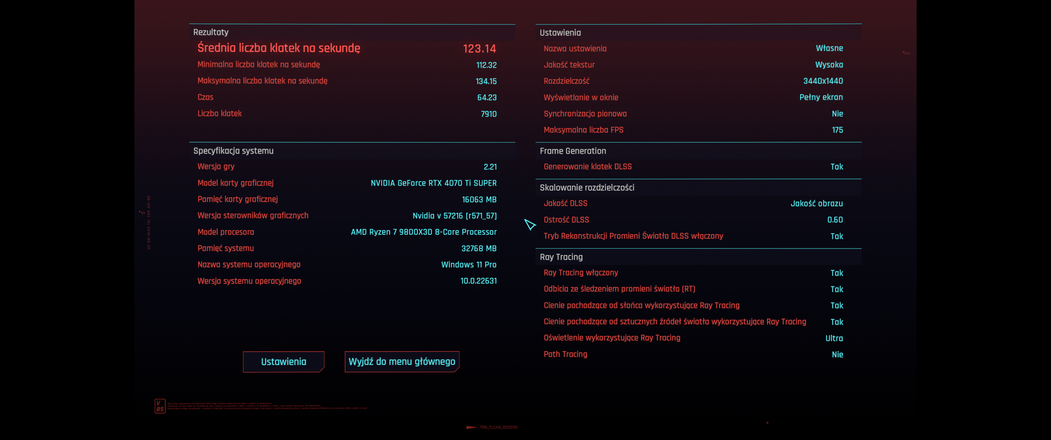

ShaDow_Pro 678 Opublikowano 10 Lutego 2025 Opublikowano 10 Lutego 2025 (edytowane) @MJRegulJa tam lubię poczytać takie info, mam podobne przemyślenia jak Ty, sam teraz jadę na 2820MHz 985mV memki +1800 i testuję czy jest stabilnie. Wrzucam poniżej swoją drogą w CP 2077 różnicę po przesiadce z 4070S, różnica nie jest taka zła. Edytowane 10 Lutego 2025 przez ShaDow_Pro 1
