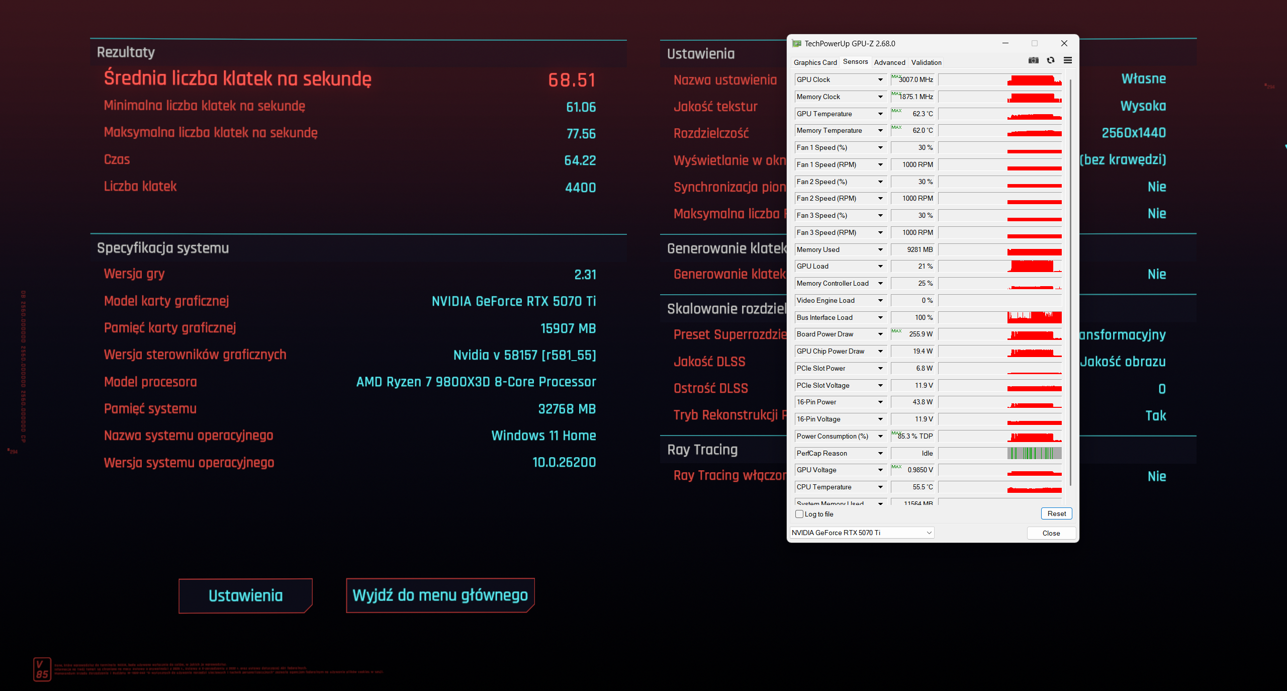

No przecież jak podniosę napięcie i zegary to wtedy będzie taki sam efekt tj taki sam pobór i taktowanie i wydajność.
Nie rozumiesz dalej o czym mowa bo nie dopuszczasz do siebie takiej możliwości.
Jak ustawisz tak jak Ty robisz i mówisz że jest lepiej, to NIGDY karta Ci nie wbije ponad te ustawienia taktowania i napięcia (voltage lock) a tak jak ja robię karta wbija sobie to co chce i jak ją puści power limit to wtedy podniesie napięcie i taktowanie -> zwiększy wydajność

39 minut temu, wallec napisał(a):
Jak ustawisz tak jak Ty robisz i mówisz że jest lepiej, to NIGDY karta Ci nie wbije ponad te ustawienia a tak jak ja robię karta wbija sobie to co chce i jak ją puści power limit to wtedy podniesie napięcie i taktowanie -> zwiększy wydajność
Oczywiście, że wbije jak tylko ma taka możliwość. Tak jak tobie wbija też jak ma taka możliwość. Różnica jest w momencie kiedy tobie już brakuje mocy, bo ja ograniczyłeś a moja karta dalej będzie zwiększyła wydajność, bo nie obniżyłem jej PL.
Cały czas ci pisze ze ty nie robisz UV, tylko OC, jeśli zrobię dokładnie to samo co ty i nie rusze PL albo go zwiększę to będę miał wyższą wydajność.
Ty cały czas się zawieszasz na zegarach. Co ci po wysokim zegarze jak karta nie będzie mogła pobrać więcej energii i będzie musiała zegar obniżyć... Obniż PL jeszcze bardziej to może zaczniesz rozumieć, o co chodzi.
I jak ma puścić PL jak ty go obniżyłeś :E
Obciąż kartę porządnie i zboczysz jak ci wydajność leci na łeb.
W ogóle te przykłady co podjesz pokazują dokładnie to, o czym mówimy, twoja metoda ma za każdym razem wyższy pobór energii co zawsze będzie skutkowało wyższymi temperaturami a ty to nazywasz UV :E
Jeszcze raz ci napisze, to co robisz to OC z ograniczonym PL, jak tylko karta zacznie się grzać i walić w PL będzie miała niższą wydajność, ZAWSZE.
A przy stanach pośrednich ZAWSZE będzie pobierała więcej mocy i energii, bo zrobiłeś jej OC.
To nie jest żadne UV.

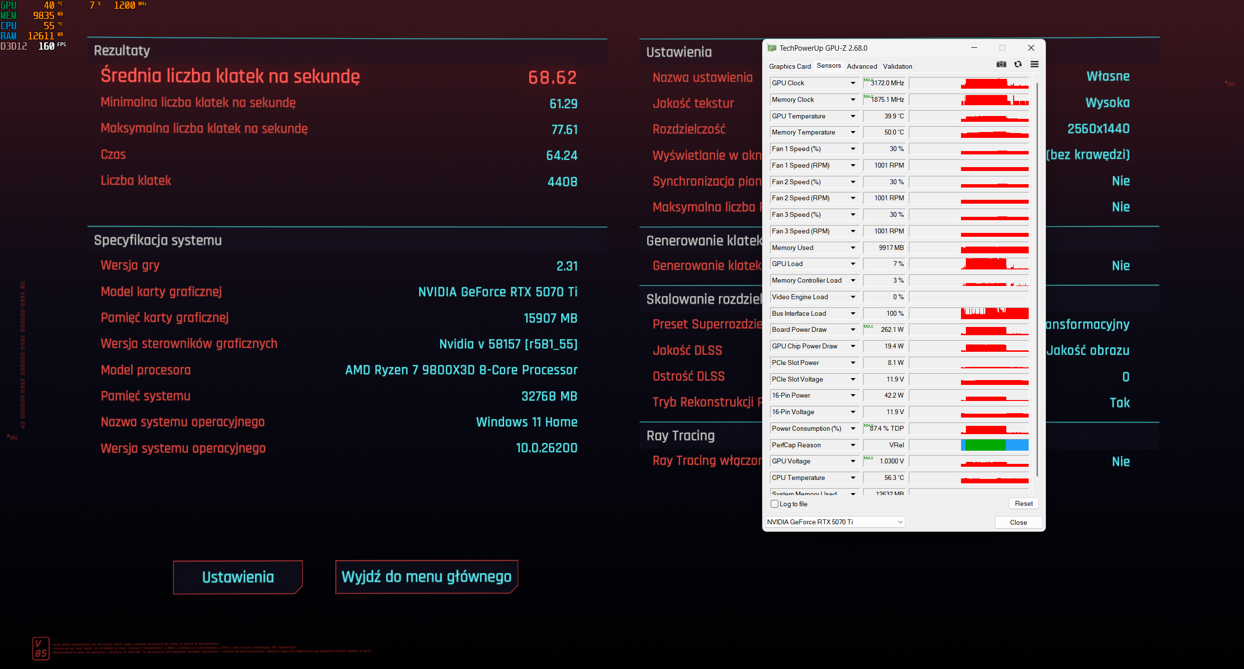

No nie będzie, bo przy zegarze 2835Mhz możesz znacznie niżej zejść z napięciem niż 1.035... Podejrzewam ze spokojnie poniżej 1mV
A przez to że zablokowałeś PL to karta ci znowu w danem momencie nie boostuje wyżej jak 2835, bo nie ma mocy, nawet to widać po obciążeniu, bo mamy 96% a karta się zachowuje jakby była na 100%
Mówiąc krotko jakbys nie ruszal PL mialbys znacznie wyzszy zegar niz 2835, jakbys zrobil UV jak nalezy to mialbys taka sama wydajnosc jak z zegarem 2835 ale zanicze nizszy pobor pradu i temperatury.

Czyli dokładnie to samo o czym ja piszę tylko w inny sposób z tym że "wasza" metoda osiąga to w jednym maksymalnym punkcie krzywej który ustawicie (niższy pobór i temperatury są jej następstwem).
Tak jak ja robię niższe temperatury są następstwem ograniczonego limitu mocy a wyższe taktowanie przy niższym napięciu (i każdym innym napięciu) ofsetem.
