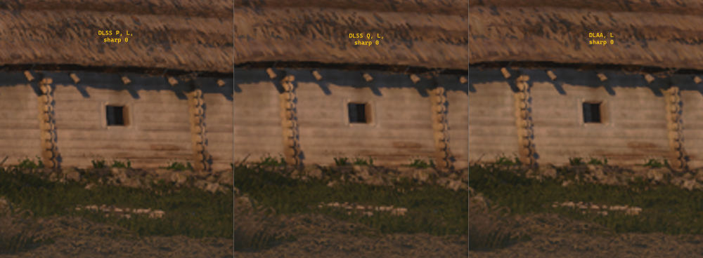

Kadajo 8 168 Opublikowano 14 Stycznia Opublikowano 14 Stycznia No tak, wygląda ze bedzie to robił w czasie gry automatycznie.

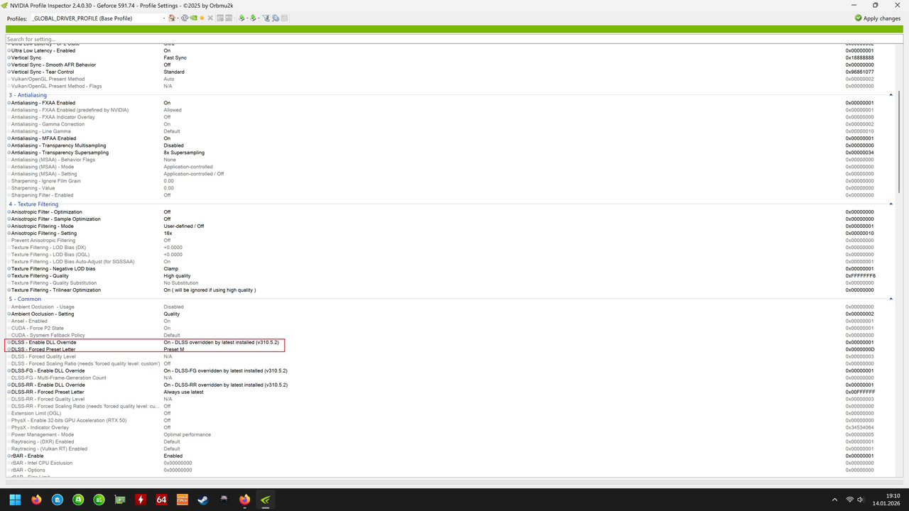

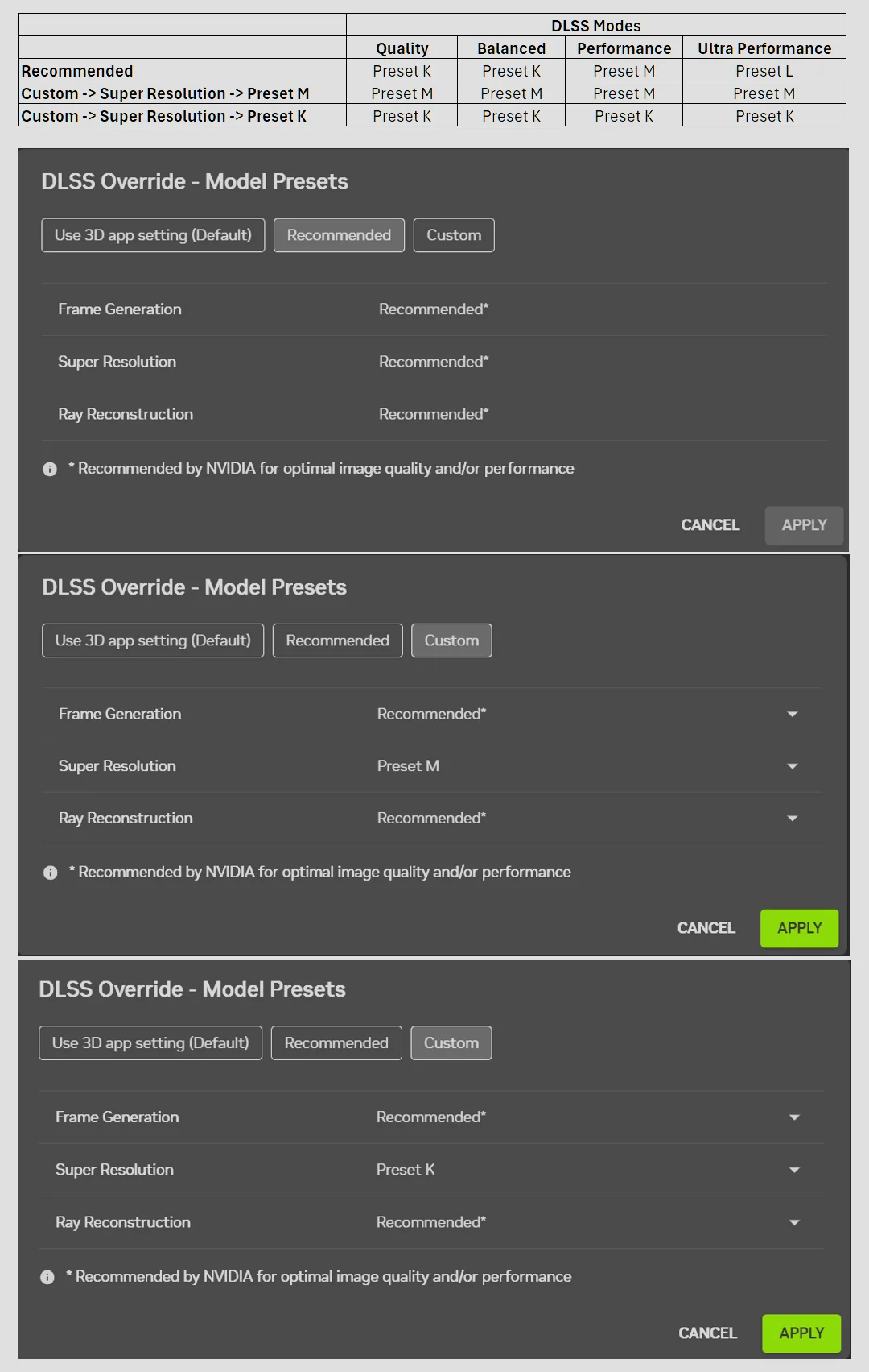

leven 720 Opublikowano 14 Stycznia Opublikowano 14 Stycznia (edytowane) Jak preset L oferuje lepszą jakość od preset M ? Przecież trąbili, że DLSS 4.5 ma być na ostatnim presecie M A ja już nic z tego nie kapuje. To się wszystko powinno automatycznie ustawiać ze strony sterownika, a nie kombinacje alpejskie. Jest M i uj: Edytowane 14 Stycznia przez leven

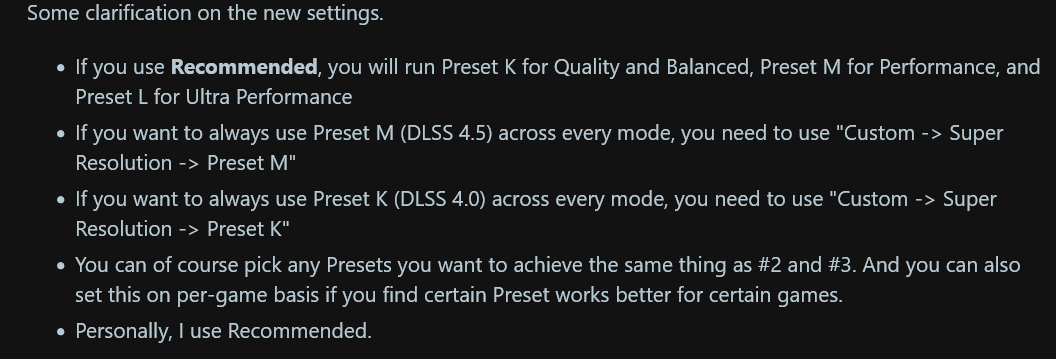

Kadajo 8 168 Opublikowano 14 Stycznia Opublikowano 14 Stycznia Teraz, maxmaster027 napisał(a): No i to jest złe, bo na K jest ghosting. Ale to nie ma problemu, bo nadal w trybie "Niestandardowe" możesz ustawić jedne preset na stale. Albo możesz ustawiać dla każdej gry z osobna jak ci pasuje.

Kadajo 8 168 Opublikowano 14 Stycznia Opublikowano 14 Stycznia 17 minut temu, leven napisał(a): Jak preset L oferuje lepszą jakość od preset M ? Przecież trąbili, że DLSS 4.5 ma być na ostatnim presecie M A ja już nic z tego nie kapuje. To się wszystko powinno automatycznie ustawiać ze strony sterownika, a nie kombinacje alpejskie. No normalnie, preset L jest zoptymalizowany pod bardzo niskie rozdzielczości (P i UP przecież obniża rozdzielczość bazowa odpowiednio do 50% i 33%). 4K 2,5K Wiec jak zapodasz mu wyższe ustawienia no to uzyskasz lepsza jakość. Pewnie na ustawieniach P i UP tez jest spadek wydajności z nowymi presetami, ale nie odczuwamy go tak bardzo, bo to niskie rozdziałki są. Co się zmieniło z DLSS 4.5 to ze doszły dwa nowe presety i teraz DLSS zmienia presety w locie w zależności co ustawisz w grze. Czyli dla DLAA, Q lub B używa presetu K (czyli w rzeczywistości mamy DLSS 4.0) a dla P i UP używa odpowiednio presetow M i L. 10 minut temu, Reddzik napisał(a): To L jest najlepsze? A nie M? To muszę to sprawdzić. Tak L daje najlepszą jakość obrazu dlatego najbardziej obciąża kartę i mamy największy spadek wydajności. Włączcie sobie DLAA z presetem L, jakość gniecie. Ja testowałem na MFS i tam było grubo. Różnice w jakości pewnie mniej lub bardziej będą zależały od gry, ale ja np. w MFS widzę spore różnice na + A ze mam zapas mocy to używam "L". 1

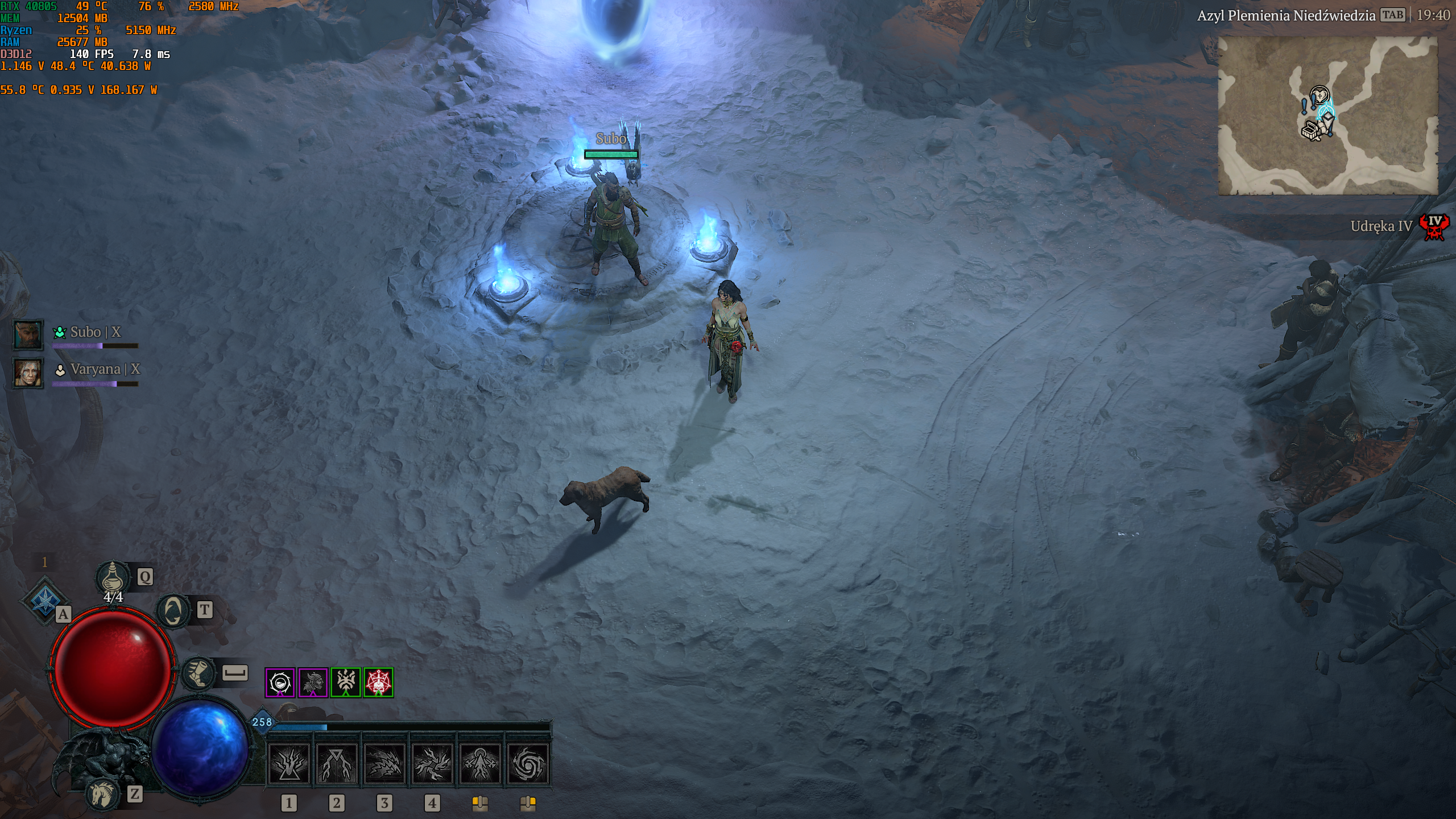

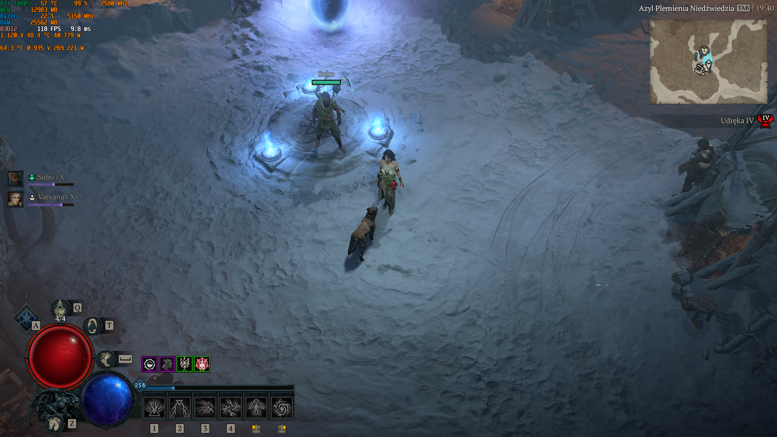

Reddzik 2 965 Opublikowano 14 Stycznia Opublikowano 14 Stycznia (edytowane) Ja przy presecie M, jak odpaliłem DLAA to musiałem zjechać z tych 10-20% ostrości jakie miałem w grze, bo było widać ziarnistość przez zbyt dużą ostrość, jak L robi taką robotę, to nie mam słów, w razie W, można odpalić FG, to zawsze też podratuje fpsy. Mam kilka gierek to się pobawię. W Dying Light 2 niestety DLSS nadal skopane, widać powidoki na trawie i drzewie, takie jakby cienie, jak wyłączę to wszystko ok, drzewo i trawa nie mają dziwnej poświaty, do tego FG i można pykać ponad 100fps i jest płynniej. Jestem ciekaw jak w Stalkerze 2, ale wpierw sprawdzę Diablo 4, bo tu grałem najwięcej ostatnimi dniami, no i widziałem te 70W więcej w poborze przy presecie M mając DLAA. Diablo 4 Normalne natywne bez DLAA DLAA z preset L, ciągnie jeszcze więcej Wat, i teraz nawet nie dobija do 140fps, gdzie na presecie M nie było problemu- gram na blokadzie 140. To jakaś masakra 100W różnicy w poborze i spory spadek fpsów @Kadajo Edytowane 14 Stycznia przez Reddzik
maxmaster027 1 104 Opublikowano 14 Stycznia Opublikowano 14 Stycznia Przecież M i L są ustalone z góry, że nie do DLAA. Aczkolwiek M mozna uzywac z DLAA. L jest stworzony do ultra performance, wiec po co go uzywasz z DLAA i narzekasz, że za duzo watów ciagnie. M zaś jest genialny z Quality i performance, po wrzuceniu na DLAA troszke sie zyskuje, ale traci po prostu zbyt wiele wydajnosci.
Kadajo 8 168 Opublikowano 14 Stycznia Opublikowano 14 Stycznia @Reddzik Tak nawet Nvidia zaleca zjechanie z jakimkolwiek wyostrzaniem w grze na 0 jak chcesz użyć presetu L lub M wyżej niż P i UP. @maxmaster027 Po to żeby uzyskać lepsza jakość obrazu i jest dokładnie odwrotnie niż piszesz, uzyskuje się wyraźnie lepsza jakość kosztem niewielkiego spadku wydajności (przynajmniej w przypadku RTX 4 i 5).

Kadajo 8 168 Opublikowano 14 Stycznia Opublikowano 14 Stycznia DLAA możesz ustawić w apce a możesz też ustawić w grze. Jak wymusisz DLAA w apce to nie będziesz mógł z poziomu gry użyć innego ustawienia DLSS, bo jakie nie wybierzesz to apka Nvidii zawsze będzie przełączała na DLAA. Dlatego najlepiej z apki wymusić tylko preset jaki nas interesuje (K, M, L jaki tam chcecie testować) a resztę ustawień (DLSS w trybach DLAA czy Q,B,P,UP) zmienić z poziomu gry. Wyjątkiem może być gra która np. nie pozwala nam ustawić DLAA we własnych ustawieniach. Pamiętaj tez ze w apce Nvidii masz ustawienia globalne jak i pod konkretna aplikacje. Wiec globalnie np. można ustawić jeden tryb. Ja np. mam tak: A dla jednej gry która np. nie ma DLAA można ustawić osobno konfiguracje która będzie takie DLAA wymuszać. 1
Reddzik 2 965 Opublikowano 14 Stycznia Opublikowano 14 Stycznia 4 minuty temu, userKAMIL napisał(a): DLAA ustawiasz gdzie? Normalnie że w grze, chyba, ze w appce chcesz wymusić DLAA to też jest opcja, ale ja pisałem i Kadajo o DLSS/DLAA w grze, a presety ustawiamy w appce nvidii lub w innym źródle jak np nvidia profile inspector - patrz wyżej na screena od levena. 1

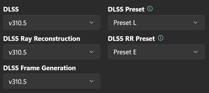

Kadajo 8 168 Opublikowano 14 Stycznia Opublikowano 14 Stycznia Ja jeszcze dodatkowo używam DLSS Swappera aby wymuszać profil E dla RR bo apka Nvidii nie daje takiej możliwości. Tak np. wygląda mój preset dla CP2077 1 1 1

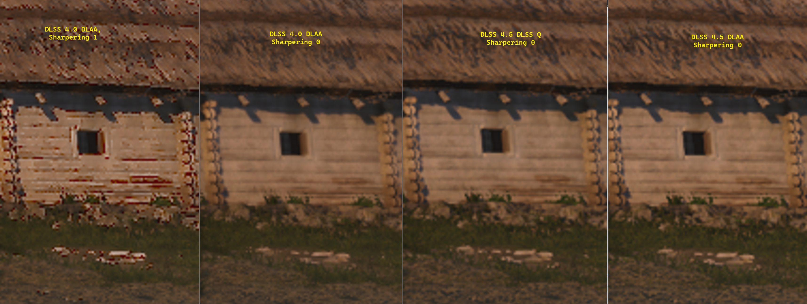

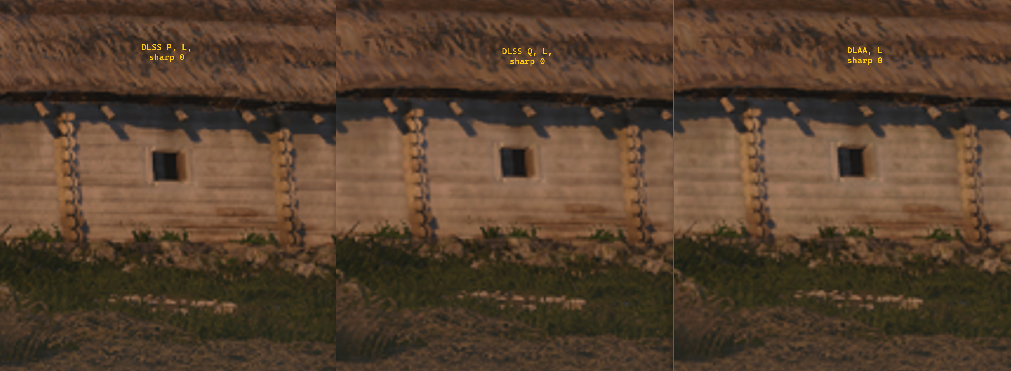

maxmaster027 1 104 Opublikowano 14 Stycznia Opublikowano 14 Stycznia 36 minut temu, leven napisał(a): To znaczy, że jak w Wieśku ustawię DLSS na Q to warto ustawić preset na M ? Tak. W ruchu nowy DLSS jest lepszy, a jeżeli chodzi o jakosc na statycznym obrazie to jest na poziomie DLSS 4, DLAA w 1440p, L w zasadzie Ci nic nie daje, bo odwzorowanie w ruchu jest podobne na L i M, tak w ogole to ciezko to dostrzec, pozatym dosc mocno spada wydajnosc na L U góry masz porównanie K do M, a na dole masz samo L. Generalnie L jest głównie do trybu ultra performance, choc i czasami do performance moze byc dobre. M do reszty czyli od DLAA do performance. 1

Kadajo 8 168 Opublikowano 14 Stycznia Opublikowano 14 Stycznia L i M to DLSS 4.5 Presety K i J to DLSS 4.0 Po prostu preset L ma trochę lepsza jakość od presetu M
userKAMIL 880 Opublikowano 14 Stycznia Opublikowano 14 Stycznia U mnie przy tym presecie L i DLSQ tracę 20FPS w RDR2 i TLOU2. Jak ustawie w apce ''zalecane'' (wcześniej 'najnowsze'' to chyba było) to jest sztywne 120FPS w obu grach przy tych samych ustawieniach.
Kadajo 8 168 Opublikowano 14 Stycznia Opublikowano 14 Stycznia No tracisz, bo preset L daje lepszą jakość obrazu, ale nie robi tego za darmo Jak dajesz zalecane to zamiast presetu L Nvidia ustawia ci preset K, bo taki jest zalecany dla DLSS Q. 1
JohnyWol 112 Opublikowano 14 Stycznia Opublikowano 14 Stycznia Godzinę temu, Kadajo napisał(a): Ja jeszcze dodatkowo używam DLSS Swappera aby wymuszać profil E dla RR bo apka Nvidii nie daje takiej możliwości. Tak np. wygląda mój preset dla CP2077 Można tak, ale wtedy w aptece nvidii trzeba ustawic aby używało ustawien aplikacji, zeby soe nie gryzło ze sobą. Bo inaczej apka nvidii nadpisze to co ustawisz w DLSS Swapperze
Kadajo 8 168 Opublikowano 14 Stycznia Opublikowano 14 Stycznia Tylko jeśli coś zmieniasz w apce po ustawieniu w DLSS Swapperze. Jeśli najpierw ustawisz apke, a potem swappera, ostatnie ustawienia które robił swapper są nadrzędne. To nie jest tak ze apka Nvidii cały czas monitoruje czy się coś nie zmienia w naszych aplikacjach. Robi to tylko jeśli ty zmieniasz ustawienia.
