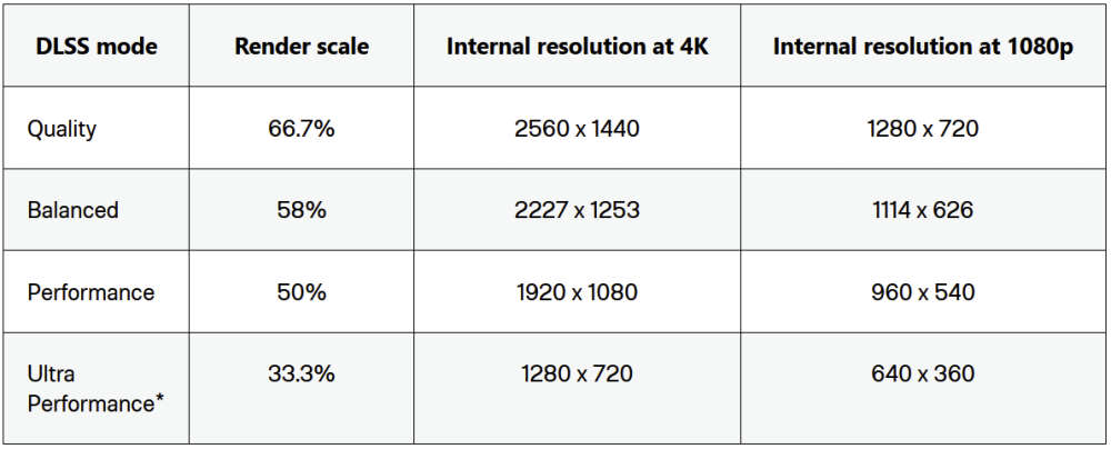

OK, ale co w takim razie daje większą precyzję (naszym punktem odniesienia jest obraz wyrenderowany w powiedzmy 10K+ i przeskalowany do 3840x2160) - DLSS 3840x2160 Quality, czy DLAA 2560x1440? ;)
Moim zdaniem (co widać po ilości detalu, ostrości) przy DLSS 4K Quality mamy większą ilość punktów do reprezentacji rekonstruowanego obrazu (niż w przypadku DLAA 2,5K) dzięki czemu ostatecznie, obiektywnie, w 3840x2160 DLSS Quality obraz lepiej przypomina obraz referencyjny (więc jest wyższej jakości) niż 2560x1440 DLAA. Analogicznie w 8K DLSS UltraPerformance byłoby jeszcze lepiej, pomimo tego, że "bazowa" w 2,5K DLAA, 4K DLSS Q, 8K DLSS UP jest identyczna.
Ja rozumiem działanie DLSS (i tym samym DLAA) przez zbieranie określonej ilości punktów z wektorowej sceny, a następnie z tej "chmary", której położenie próbkowania się zmienia przy każdej klatce, rekonstruowany jest widok tej sceny, przy określonej dostępnej siatce pikseli ekranu.
Edytowane przez Kyle
Precyzja zawsze będzie zależna od obrazu wyjściowego.
Tylko że DLSS tak nie działa jak piszesz on renderuje w niższej rozdzielczości nie wyższej i skaluje.
Czyli powinno być obraz renderowany w 4K i skalowany do 10K.
DLAA po prostu by renderował bez skalowania w 10K.
Co da lepsza jakość ? DLSS Q 3840x2160 czy DLAA 1440. Teoretycznie jakość powinna być zbliżona ale efekt końcowy będzie już zależał od wyświetlacza. Gdzie 4K będzie miało przewagę.
Ja bym to rozwinął: precyzja będzie zależała zarówno od ilości punktów próbkowania na wejściu (im więcej tym lepiej), jak też będzie zależała od ilości dostępnych punktów na wyjściu (też im więcej tym lepiej).
