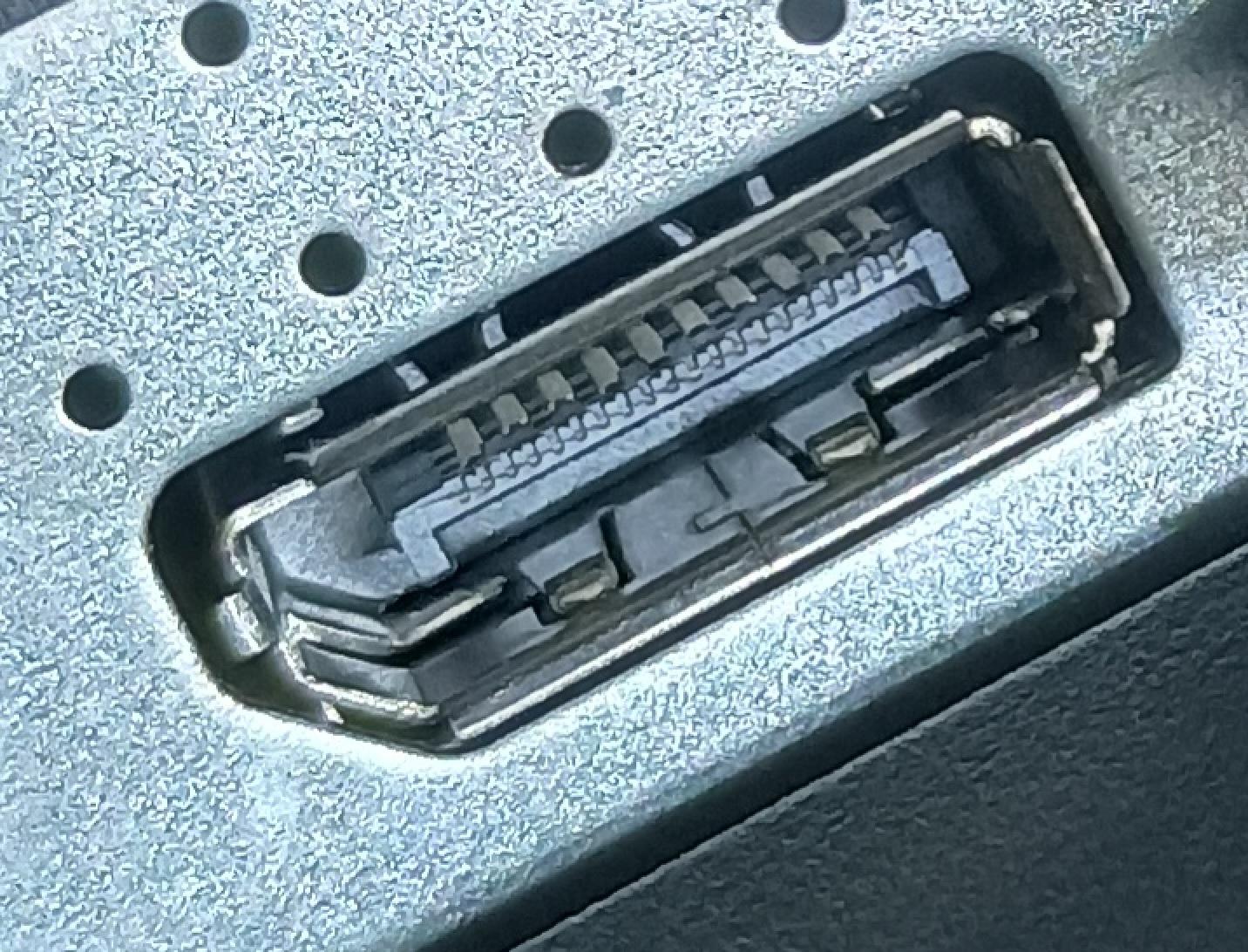

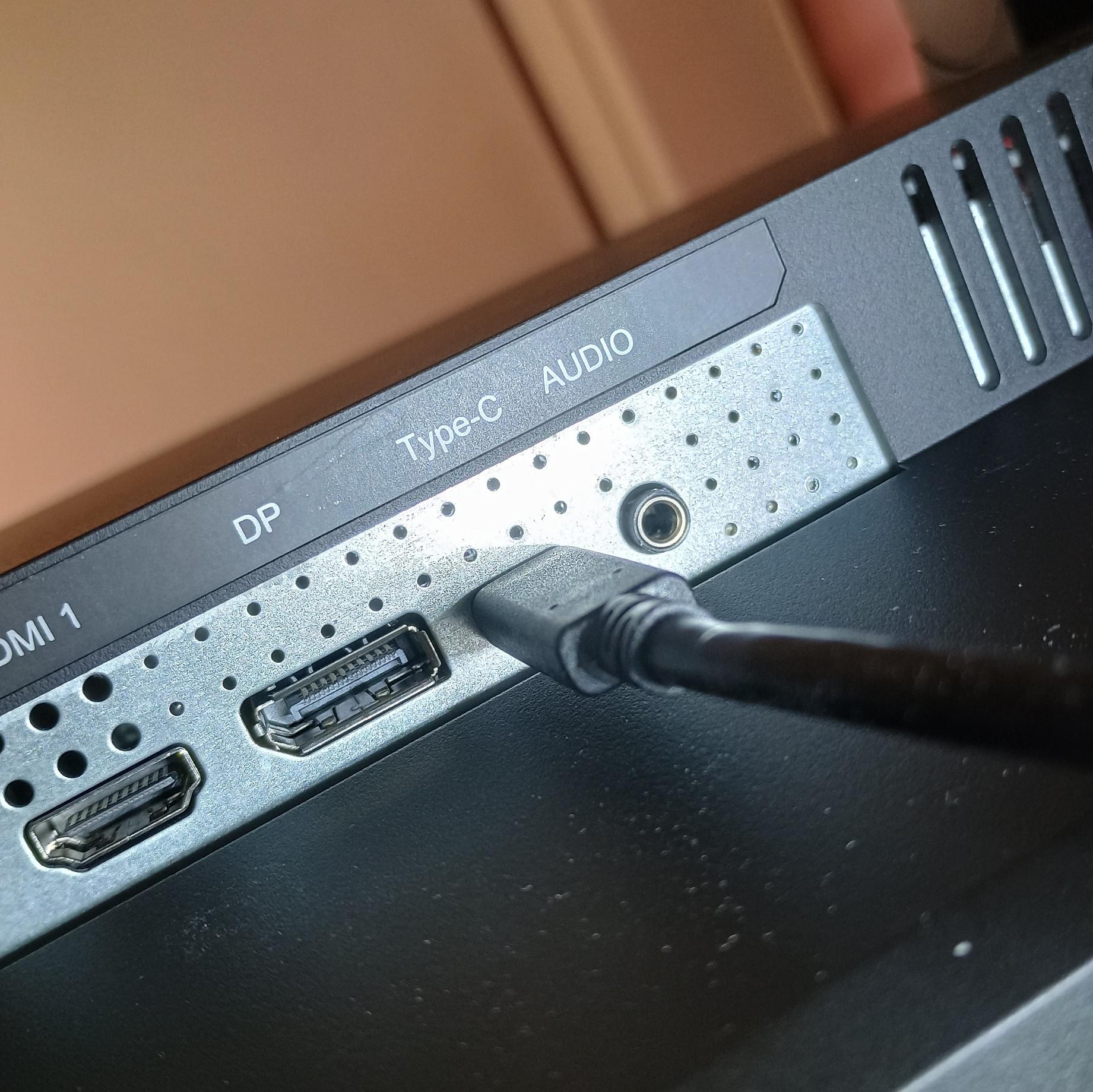

bbandi 500 Opublikowano 1 Lutego 2025 Opublikowano 1 Lutego 2025 Już się bałem że mi innocn 40C1R po 2.5 roku działania padł okazało się co innego ale po kolei, pewnego dnia komp się nie chce uruchomić a na monitorze świeci "no signal", podłączyłem nowy kabel DP i to samo, już myślałem że mam to samo co ludzie którzy kupili wersję nowszą tego monitora która pada od tak po roku ja na szczęście mam z pierwszego wypustu gdzie pewnie się Chinczycy bardziej postarali, no ale dobra - strach mnie obleciał a kabla HDMI nie mam pod ręką to podłączyłem monitor do karty przez USB-C i .... uff działa - czyli myślę co może być, zrobiłem zdjęcie gniazda DP w monitorze a tu zonk - piny jakby pogiete/urwane i mam winowajcę całego za mieszania, na szczęście monitor ma jeszcze 2x HDMI i ten USB-C tylko że przez niego to tak awaryjnie bo tylko 60hz i do gier się nie nadaje zbytnio (złącze bardziej pod lapka), teraz pytanie czy takie piny można jakoś dogiąć czy trzeba nowe gniazdo DP przelutować i czy miał ktoś coś podobnego kiedyś? Wrzucam zdjęcia
Karister 190 Opublikowano 1 Lutego 2025 Opublikowano 1 Lutego 2025 Ogólnie to jest bardzo awaryjny model, więc nie ruszałbym niczego, póki działa po innym złączu.
sideband 2 144 Opublikowano 1 Lutego 2025 Opublikowano 1 Lutego 2025 Nie wygląda na wygięta obudowę tylko tworzywo że stykami wygięte i prawdopodobnie przynajmniej częściowo straciło kontakt z PCB i przy pechu zerwało ścieżki(przy lutach bezołowiowych rzadko). Także wygląda na mechaniczne uszkodzenie
bbandi 500 Opublikowano 1 Lutego 2025 Opublikowano 1 Lutego 2025 (edytowane) W sumie to racja, nie będę tego ruszał tylko po HDMI puszczę, albo przejściówka z HDMI na DP tylko nie wiem czy będzie to samo co "natywny" DP. Jest alternatywa dla tego monitora bo mamy na tej matrycy z innocn zrobione monitory nowsze np MSI 40" MAG401QR który widzę teraz jest do kupienia do 2k zł lepsza gwarancja i pewnie elektronika no ale inno wyszedł dość dawno ok 3 lata temu a wtedy ja dałem 1.9k zł za niego co i tak było świetną ceną za 40" 21:9 144hz Dobrze że jest wybór, zejść niżej z tego rozmiaru ciężko by było Jeszcze mamy Aoc 40" AG405UXC Philips 40B1U5600/00 Edytowane 2 Lutego 2025 przez bbandi

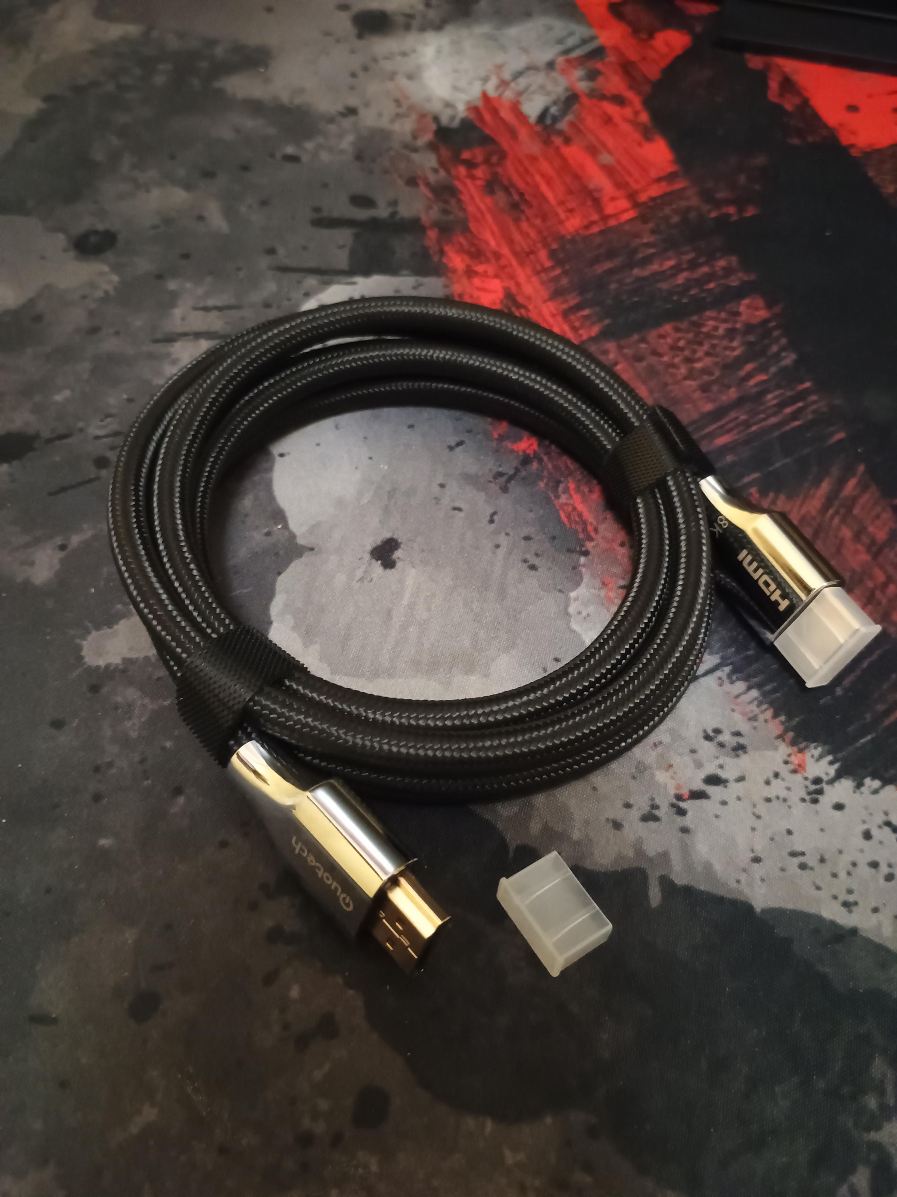

bbandi 500 Opublikowano 4 Lutego 2025 Opublikowano 4 Lutego 2025 (edytowane) Zamówiłem kabel HDMI ze złota itd podłączam i nosz ...dalej nie ma sygnału, podłączyłem przez usb-c bo tylko tak mogłem wejść w opcje monitora, zrobiłem reset ustawień i dziala ale mam tylko 100hz, trudno jakoś to zniosę Edytowane 4 Lutego 2025 przez bbandi
