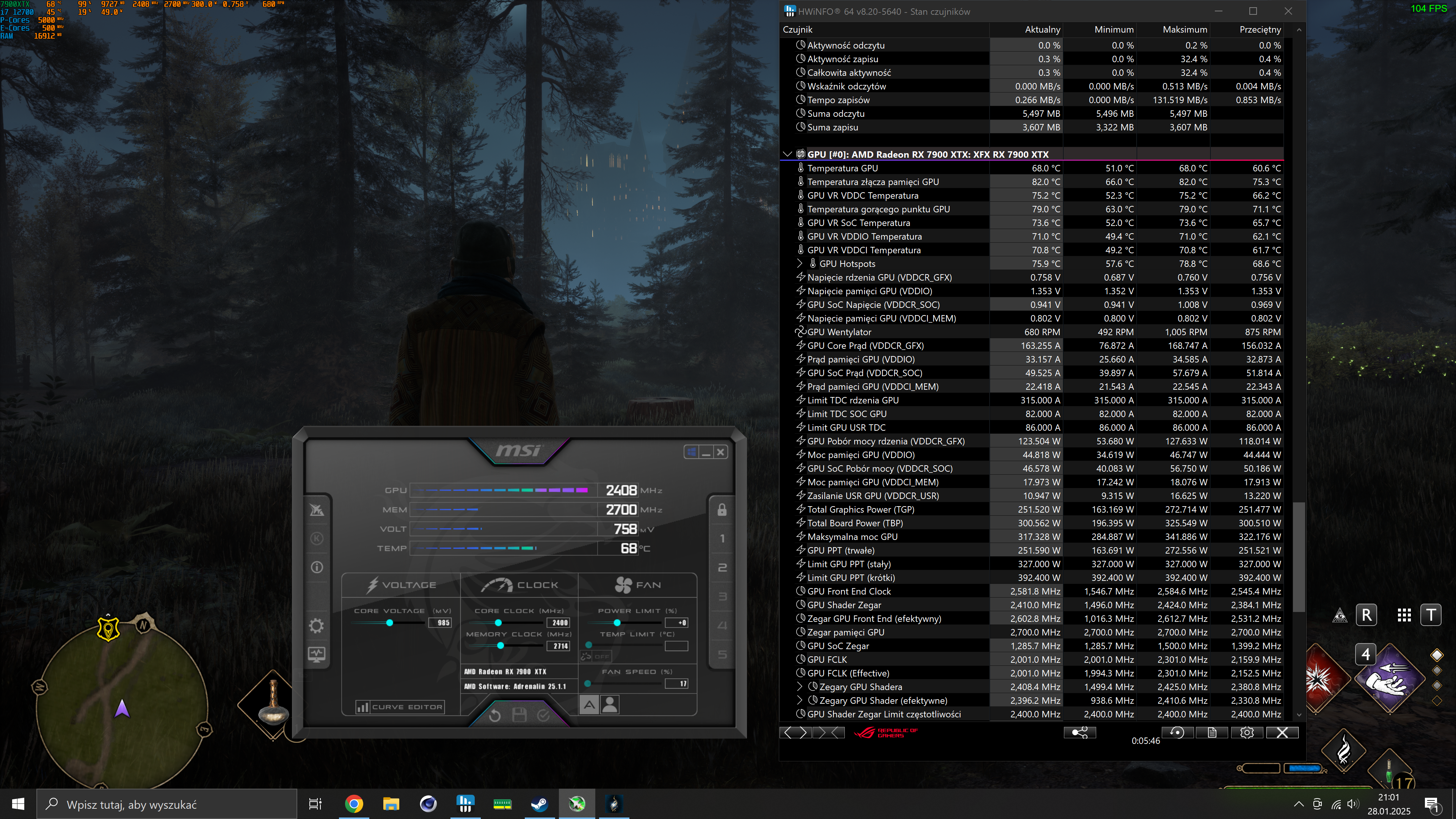

W Hogwarts Legacy w 4K od dnia zakupu na 2400mhz gpu i 2700mhz memki na 1000mv z afterburnera jeszcze mi się nie zawiesił ;)
Edytowane przez wallec
0W xD

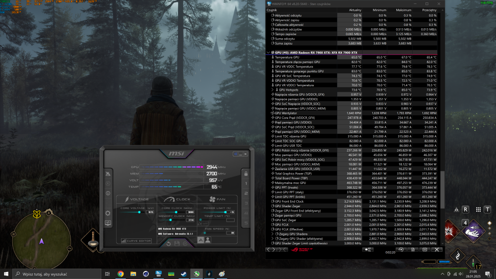

Tylko zegar wzrasta do prawie 3000mhz zamiast ~2700.
Ustawione jak poniżej od soboty - zero problemów
Tak też można ale to już pod chłodzenie wodne bo wentyle od 1400rpm są za głośne dla mnie

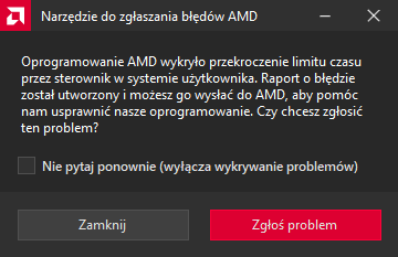

Wspomniałeś, że coś kiepsko idzie z UV.
Pamiętasz, że sterownik AMD po nieudanym podkręcaniu tj. jak zmienisz taktowania/napięcie i złapiesz hard freeza do czarnego ekranu to po odzyskaniu sprawności sterownik sam z siebie przesuwa krzywa napięć i nawet jak dasz restore defaults to ta krzywa dalej zostaje przesunięta?
Przed kolejnym OC powinieneś albo zmienić bios karty na drugi i dwa razy zrestartować pc (żeby sterownik się zresetował), albo przeinstalować sterownik z opcją restore defaults.
Sprawdź sobie :)
Ta znam ten temat, ale wygląda na to że na rdna3 jest po prostu lepiej w tej kwestii, @Krzysiak też ma 6950xt i poniżej 1.1v zejść nie może bo się zaczyna sypać, nie zależnie czy to będzie zegar 2600mhz czy 2000, obadam jeszcze dzisiaj na nowych driverach beta czy coś urwę jeszcze z ciekawości  bo stery też jakieś tam znaczenie miały chociaż to symboliczne różnice.
