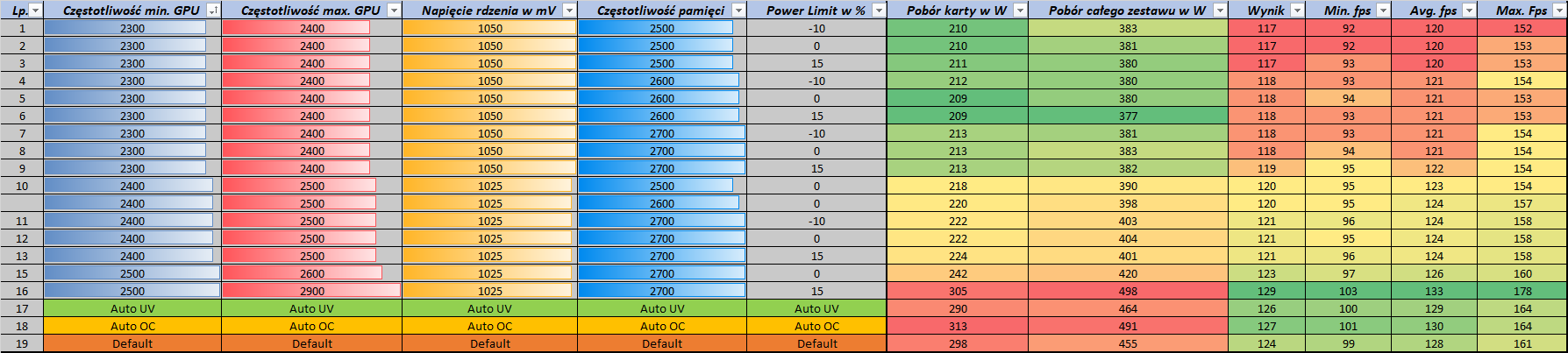

MadDog 374 Opublikowano 4 Lutego 2025 Opublikowano 4 Lutego 2025 (edytowane) 2 godziny temu, STALKER napisał(a): Co oni się tak ociągają z tymi sterami? im zadziej je wypuszczają tym gorsze. Przecież normalnie masz wypuszczane co miesiąc sterowniki. AMD wydaje zazwyczaj raz w miesiącu. Miałeś 24.12.1 w grudniu i 25.1.1 w styczniu. jest teraz początek lutego więc spokojnie czekamy na wersję 25.2.1 I nie są coraz gorsze tylko na odwrót. Wersja 25.1.1 jest bardzo dobra wg mnie. No ale ja mam RDNA3 i 7900XT więc u mnie praktycznie nigdy nie było problemów ze sterownikami. Jedyny problem jaki miałem to w którejś wersji przestały działać zapisane profile i powodowały wywalanie Diablo 4 i Last Epoch. Po stworzeniu nowych profili wszystko wróciło do normy. Co do prędkości rdzenia to najlepiej sobie ustawić różnice 100MHz pomiędzy dolną i górną granicą. Ja na co dzień mam zakres 2400-2500 przy 1050 mV. Zjeżdżanie z napięciem rdzenia do niskich wartości to proszenie się o kłopoty. Ono i tak nic praktycznie nie daje w zakresie oszczędzania energii. Najwięcej daje zmniejszanie zegara GPU. 7900XT mam od lipca 2023 roku i w grach nie miałem ze sterownikami praktycznie żadnych problemów. Moje testy w FH5 Edytowane 4 Lutego 2025 przez MadDog 1

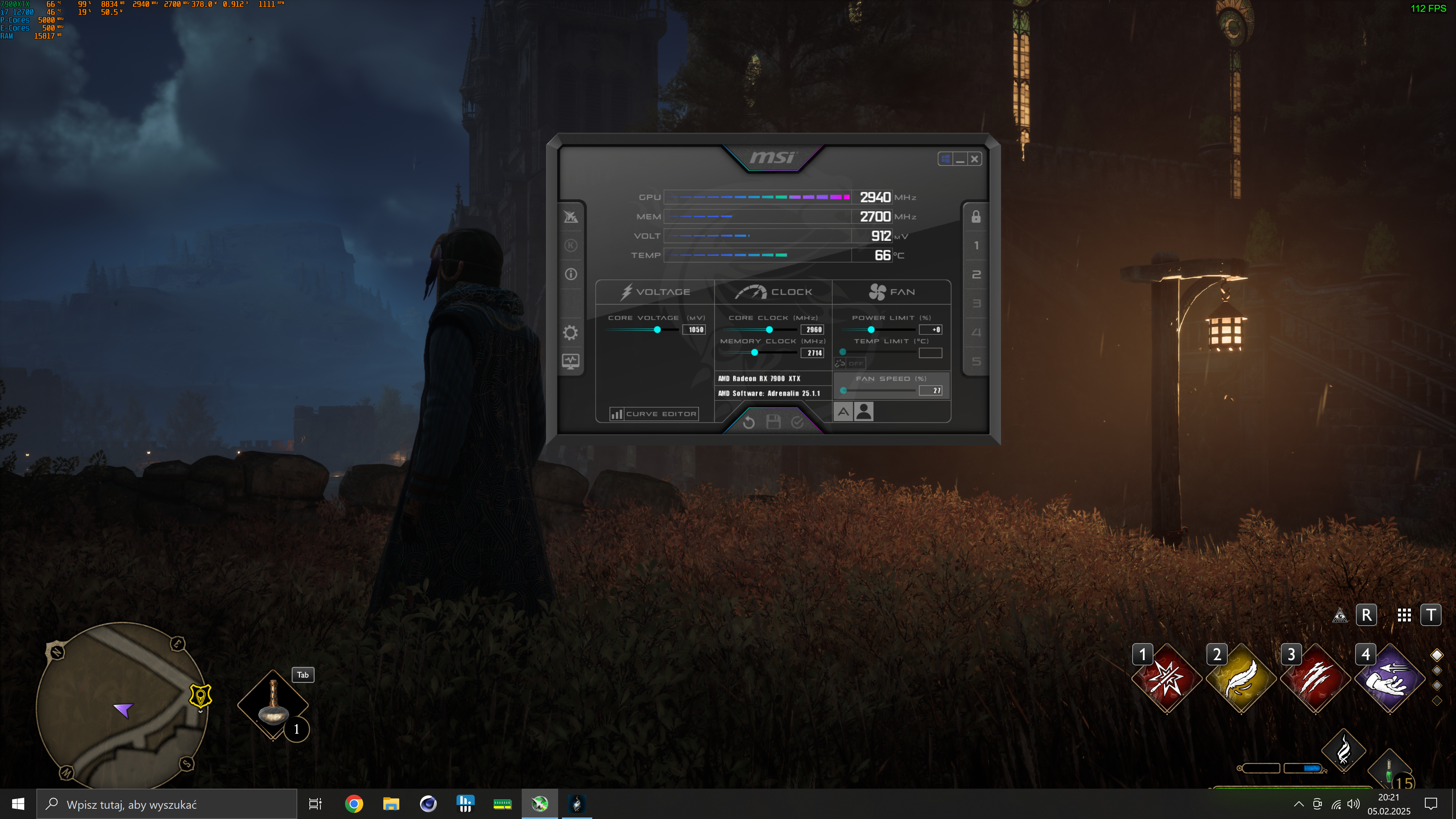

wallec 1 219 Opublikowano 5 Lutego 2025 Opublikowano 5 Lutego 2025 (edytowane) Uwaga, zagadka. Dlaczego jeżeli nie ruszę wartości taktowania GPU to na poniższych ustawieniach mogę sobie grać i w grach bostooje jak na screenie Jeżeli ręcznie ruszę tylko taktowanie poniżej tego co boostuje (i jest stabilne) na np 2750mhz to od razu black screen? Edytowane 5 Lutego 2025 przez wallec
MadDog 374 Opublikowano 5 Lutego 2025 Opublikowano 5 Lutego 2025 Coś małe to napięcie jak dla takiego zegara. Zwiększ napięcie i zobacz co wtedy będzie się działo.
Send1N 5 599 Opublikowano 5 Lutego 2025 Opublikowano 5 Lutego 2025 (edytowane) Tylko że on ma odpaloną grę i pokazane jest napięcie rzeczywiste które zawsze jest znacznie niższe niż to które się ustawi, ja np mam wbite 1115mv co daje wczasie gry przy 99% utylizacji 0.950v jak dam 1100 realnie jest 0.938v itp. @wallec jeżeli zmienisz zegar w czasie obciążenia to razem z jego obniżeniem obniża się też napięcie i odwrotnie dasz ręcznie wyższy to wzrasta sprawdzałem to akuat ostatnio u siebie, więc nie ma co tego robić "w locie" Edytowane 6 Lutego 2025 przez Send1N
AndrzejTrg 3 076 Opublikowano 6 Lutego 2025 Opublikowano 6 Lutego 2025 17 godzin temu, MadDog napisał(a): co to za gra? ER, ale chyba coś załapało bo później już śmigało jak powinno. 1
MadDog 374 Opublikowano 6 Lutego 2025 Opublikowano 6 Lutego 2025 @Send1N dla GPU ustawionego na 2940 @wallec ma ustawione 1050mV. 1050-1075 przy takim zegarze to raczej mało sztuk będzie robić. Średnia dla 7900XTX przy OC/UV to jest raczej koło 1100-1130mV. Większość userów to ma zazwyczaj 1120-1130mV dla zegara GPU 2900MHz i pamięci ustawione na 2700 Zresztą prosta sprawa - jak wywala sterownik to znaczy, ze niestabilne zegary i napięcie. Trzeba zwiększać napięcie i szukać aż będzie ok. 1
Send1N 5 599 Opublikowano 6 Lutego 2025 Opublikowano 6 Lutego 2025 Wiem jak to działa ale myślałem że zerknąłeś na to 912mv na screenie i myślałeś że tyle ustawił
MadDog 374 Opublikowano 6 Lutego 2025 Opublikowano 6 Lutego 2025 No właśnie nie. Patrzyłem na to co ma ustawione w AB. 1
wallec 1 219 Opublikowano 6 Lutego 2025 Opublikowano 6 Lutego 2025 No tak, dopóki nie ruszę taktowania to gram bez zwiechy i w grze jest 2900mhz+ ~0,915v. Jak tylko dotknę taktowanie w afterburner na np 2700mhz -> instant black screen. Co to robi? Zmienia zupełnie punkty krzywej i dodatkowo ją obniża?
ernorator 156 Opublikowano 6 Lutego 2025 Opublikowano 6 Lutego 2025 (edytowane) Jest to pewien problem z rdna3, nie mamy pojęcia jak działa krzywa. Na overclock.net kilka osób usiłowało ją odtwarzać zgrywając parametry podczas smarków i gier ale nie wyszło z tego nic konstruktywnego, żadnych wyraźnych, powtarzalnych zależności. Do tego w każdej grze i w każdym smarki karta inaczej się zachowuje. TS robię z napięciem rdzenia 1v, FS bez 1.055 nie działa, SN czy Superposition dają radę na 1.04 itd. Gry do stabilnego działanie potrz buja więcej, 1.12 nic się nie wysypuje. Ingerencja w sterowniki napięć też nie daje żadnych odpowiedzi. Jedyne czym można bezboleśnie sterować to waty. Jakieś tam pozytywne wyniki dawało wlutowywanie kondensatorów w układ sterowaniem zasilaniem rdzenia i pamięci. Lepiej się kręciły. Ale za mało się znam na tym, żeby debatować co to znaczy. Edytowane 6 Lutego 2025 przez ernorator 1 2
