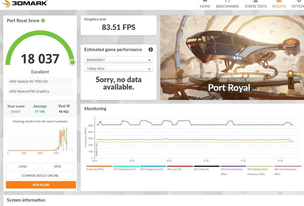

Zastanowię sie, bo mam ss i nawet przelot w teście.
