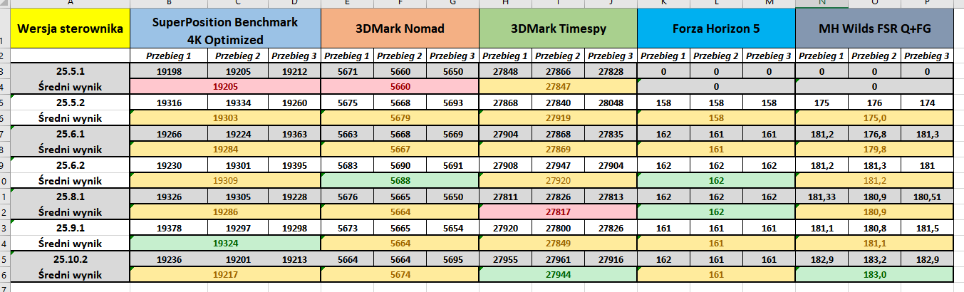

MadDog 372 Opublikowano 1 Listopada 2025 Opublikowano 1 Listopada 2025 17 godzin temu, STALKER napisał(a): Jak te najnowsze stery śmigają? 1. Wysokie trzymanie zegarów przy oglądaniu YT a co za tym idzie dość wysoki pobór mocy. 2. Normalny pobór mocy w idlu. 3. Jak na razie najlepszy wynik w teście MH:Wilds i 3D Timespy 4. Reszta testów co najwyżej średnio. 2
STALKER 84 Opublikowano 1 Listopada 2025 Opublikowano 1 Listopada 2025 Czyli na razie zostaję przy 25.9.1

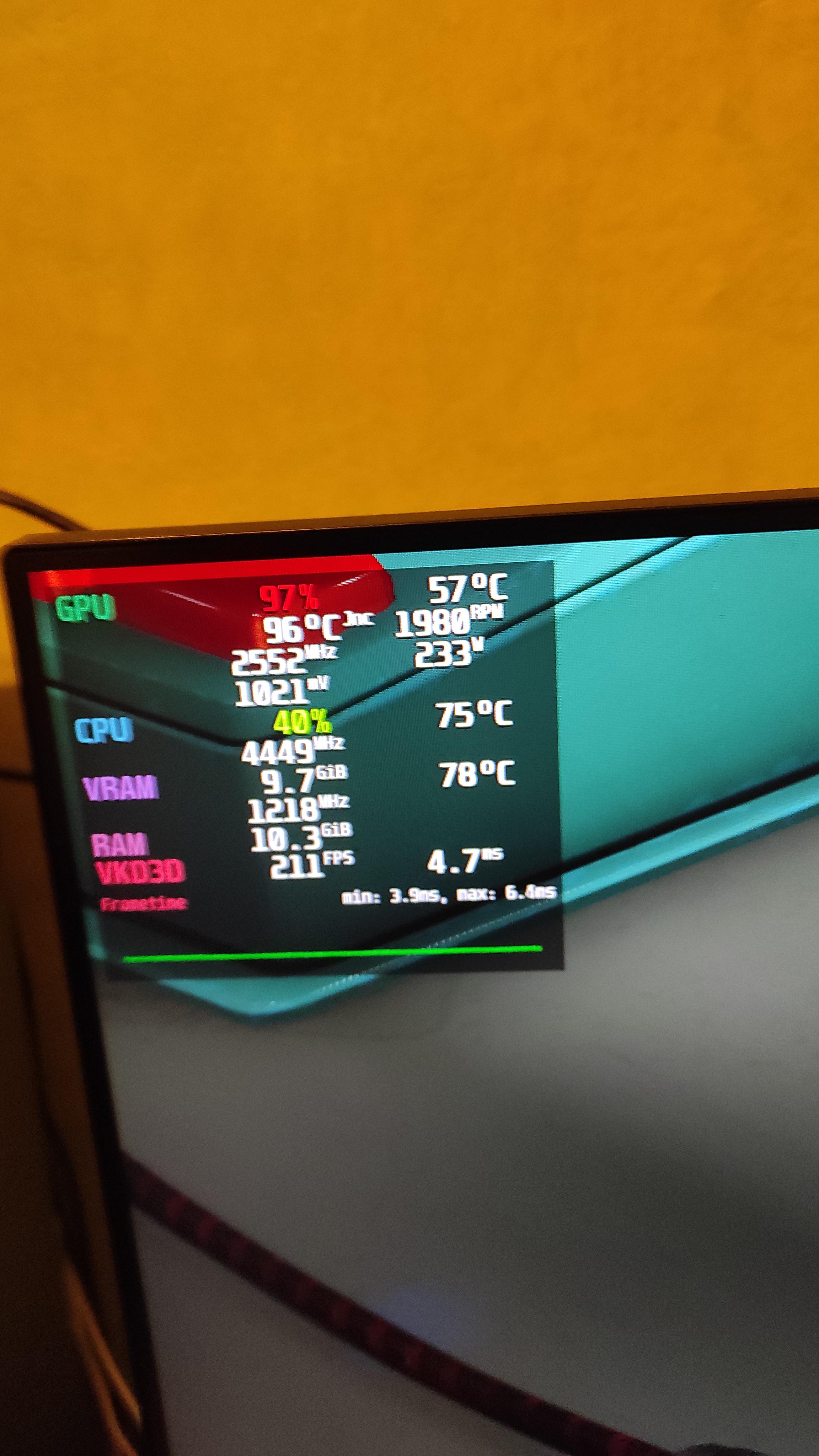

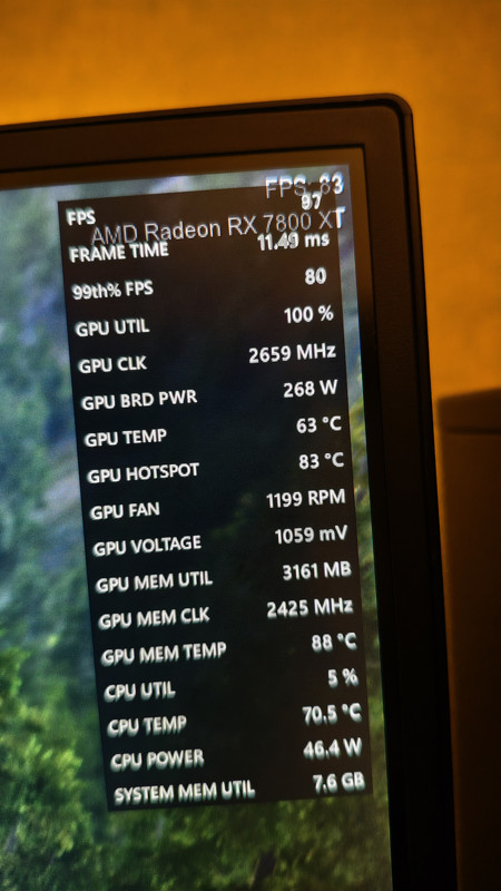

foh_23 22 Opublikowano 1 Listopada 2025 Opublikowano 1 Listopada 2025 Takie zapytanie, czy ktoś za Was wie może jakiej grubości pady są w sapphire nitro+ 7800xt? Lub ogólnie czy wymieniając pastę pod rdzeniem warto zmienić od razu termopady czy jak złoże na starych to będzie git malina. Bo niestety po niecałych 2 latach użytkowania nagle coś zaczęło być nie teges i rozjazd miedzy rdzeniem a hot spot potrafi być jak na zdjęciu. Jakby udało mnie się skubańca odratować to bym go spróbował wsadzić zamiast 5700xt do drugiego komputera.
Send1N 5 507 Opublikowano 1 Listopada 2025 Opublikowano 1 Listopada 2025 Nie musisz ruszać fabrycznych padów, nie raz rozbierałem sporo starsze karty niż 7800xt i pady były w dobrym stanie, połóż ptma na rdzeń i to wszystko 1

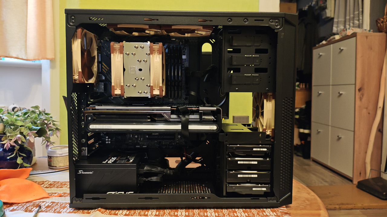

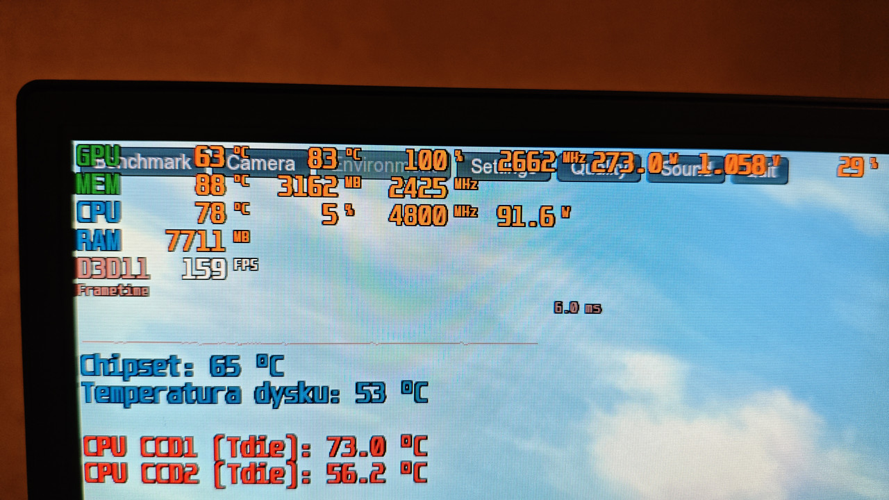

foh_23 22 Opublikowano 1 Listopada 2025 Opublikowano 1 Listopada 2025 (edytowane) O to super. Dzięki za info Edit: Ok po wymianie. Pasta wiór, normalnie pęsetą można było zbierać. PTM poszedł ale od Thermal Grizzly bo Honeywell nie miałem. Różnica miedzy hotspot a rdzeniem teraz 20 stopni więc jest ok. Do tego obroty wentylatora spadły, bo wcześniej to wchodził na 2000RPM. Spoiler Karta wsadzona i zobaczymy co będzie dalej. Weszła na styk. Pomiędzy tym sapphire nitro + a koszem na dyski jest normalnie 1mm. Niestety jedną "łapkę" do dysków 2.5 cala musiałem usunąć: z przodu jest jak widać, natomiast tą z tyłu trzeba było odciąć, bo grafika się o nią opierała i nie weszła by do slotu. Swoją drogą po pięciu latach 5700xt od powercolor nadal ok, może trochę wyższe temp niż na początku ale nadal w normie, no i przede wszystkim różnica między hotspot i rdzeniem około 22 stopnie, a tu karta po 2 latach i taka padaka z pastą. A jakby nie patrzeć karta z wyższej półki, nie jakiś najniższy model 7800xt. Edytowane 2 Listopada 2025 przez foh_23 1
