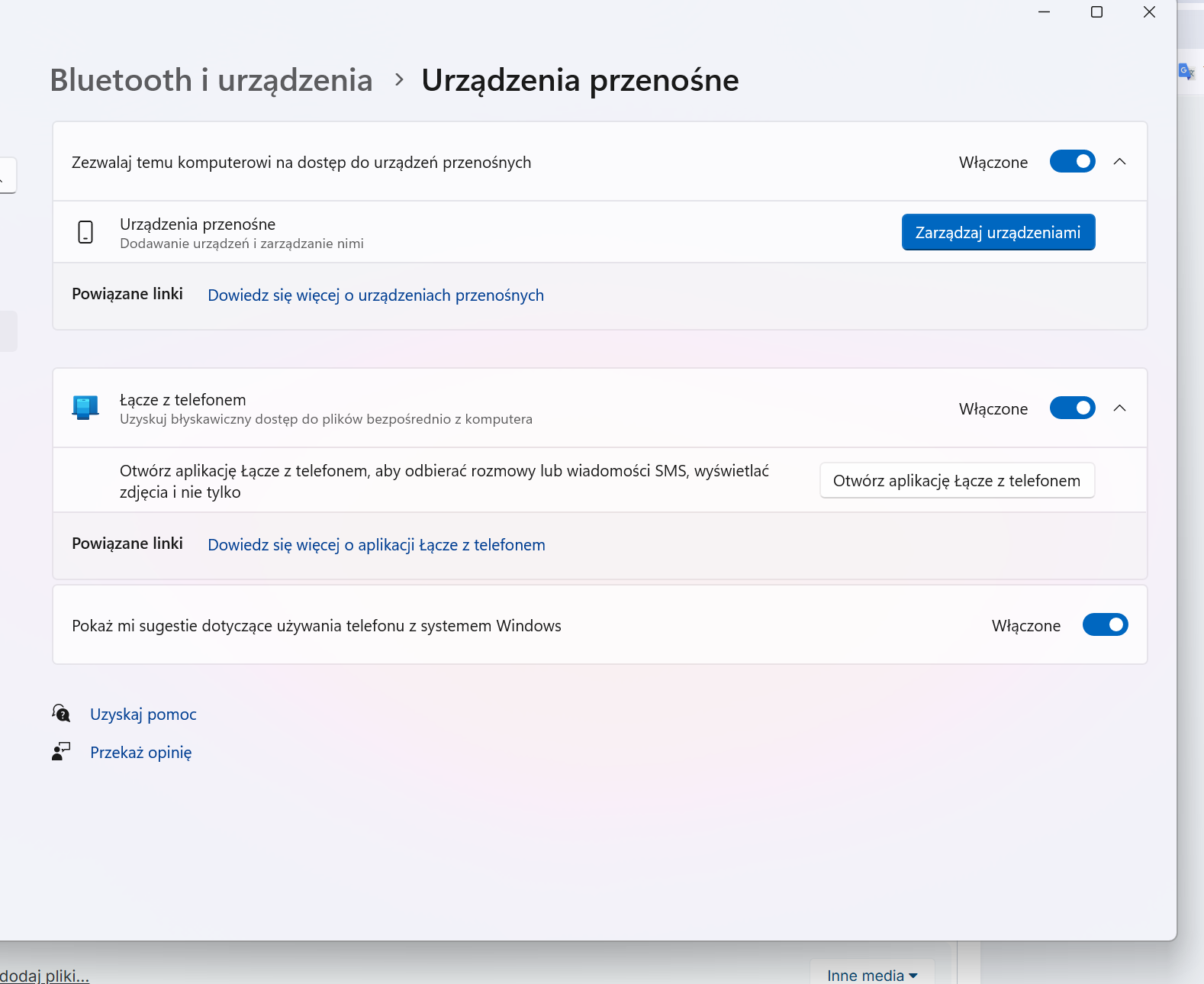

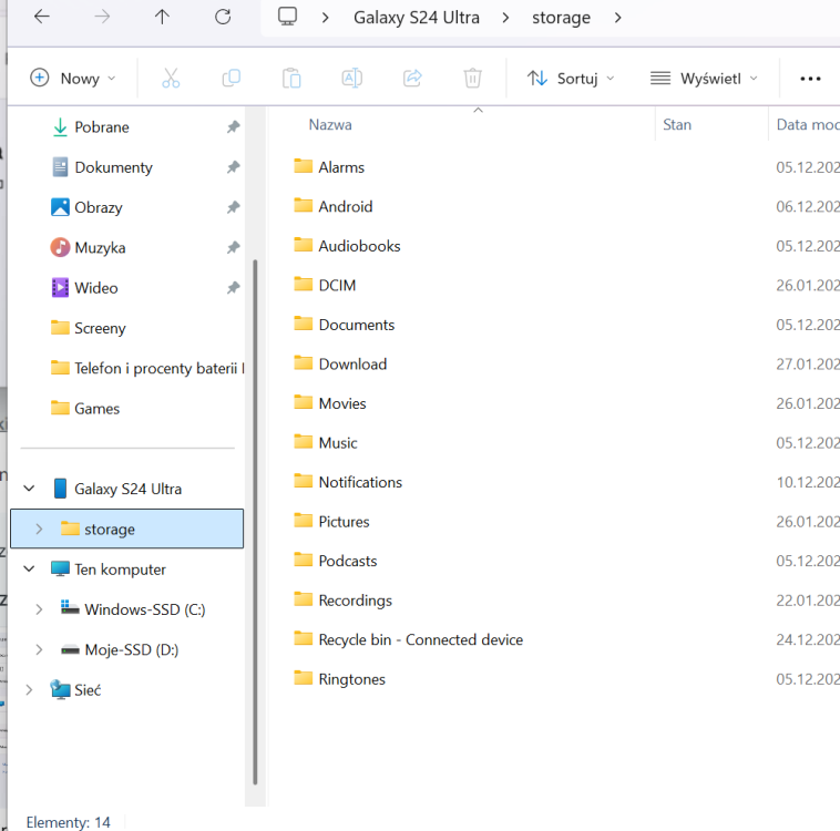

@kanon7Najlepije mieć 24h2 i być na kanale dev lub beta (teraz beta ma tą samą kompilację). Dodajesz telefon w urządzenia przenośne. W personalizacji, start włączasz pokaż urządzenie przenośne.
Po dodaniu masz także dostęp do plików bezprzewodowo z poziomu explorera windowsa:

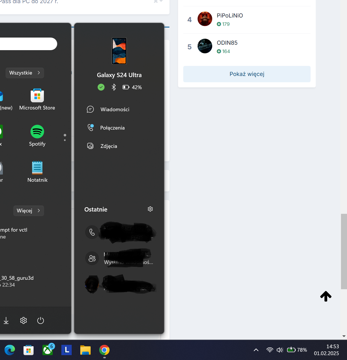

Jeśli nie macie opcji włączenia pokazywania urządzenia w menu start i procent baterii na pasku stanu trzeba funkcje włączyć manualnie, bo nie wszystkie konta w programie testów windows insider mają domyślnie włączone opcje.
Ściągamy:
https://github.com/thebookisclosed/ViVe/releases
Odpalamy terminal w trybie admina i przełączamy na Command Prompt
przechodzimy do folderu gdzie mamy vive i komendy kolejno:
Na telefon: vivetool /enable /id:48433719,48697323
Na procenty baterii: vivetool /enable /id:48822452,48433719
Reset Lapka.
Ewentualnie wersja GUI wybierając zbliżoną kompilacje i później Perform Action wpisując każdą z funkcji oddzielnie. 48433719, 48697323, 48822452
https://github.com/PeterStrick/ViVeTool-GUI/releases

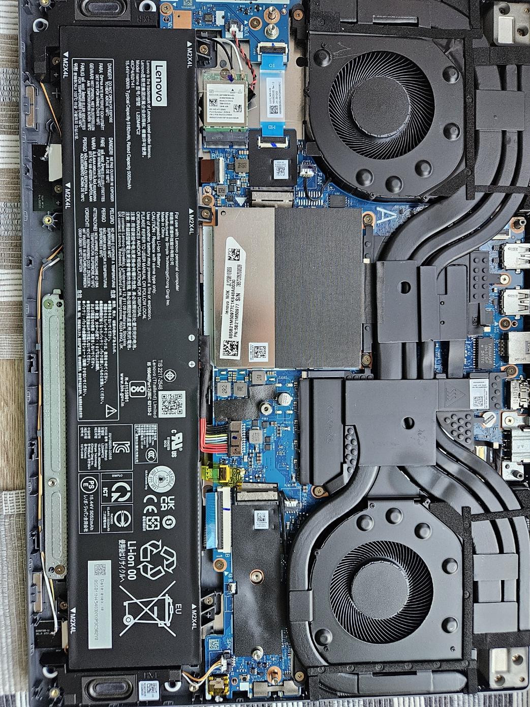

Panowie proszę o pomoc. Posiadam laptopa Lenovo Legion Slim 5 16AHP9 z dyskiem 512 gb wd pc sn740. Kupiłem dysk nowy w ME marki Kingston KC3000 1TB.
Wsadziłem go do wolnego slotu. Zainstalowałem na nim COD BO6 z początku wszystko działało. Dysk zaczął się rozłączać na drugi dzień użytkowania bez żadnych komunikatów. Po prostu znikał z systemu. Zauważyłem że laptop od spodu w miejscu dysku bardzo mocno się wtedy nagrzewa. Pomaga jedynie zamiana dysków miejscami w slotach. Po zamianie dysków fizycznie miejscami dysk pracuje i się nie rozłącza ani tak nie nagrzewa. Czy dysk jest uszkodzony czy gdzie indziej leży problem? Na pierwszym zdjęciu widok dysku po rozłączeniu. Na drugim już po przełożeniu w slotach.
Dodam jeszcze że tylko jeden slot na dysk jest przystosowany do montażu krótkich dysków jakim jest systemowy wd pc sn740. Zamieniając dyski miejscami w slotach dysk KC3000 jest zainstalowany jak należy czyli przykręcony śrubką i pasuje jak trzeba. Natomiast dysk systemowy wd pc sn740 w drugim slocie nie ma możliwości przykręcenia śrubką, jest dociśniety tym termopadem z obudowy laptopa więc to tak tylko chwilowe rozwiązanie do testów.

Jesli w slocie 2 rozłącza się a w slocie 1 działa normalnie i ma normalne temperatury podczas pracy, to dysk jest w porządku. Zastanawia mnie co znaczy montaż pod krótki dysk? Czyli fabryczny sn740 masz rozmiaru 2230 zamiast standardowego 2280 ?

Podaj na początek jaki dokładnie masz model 16AHP9 83DH????????? ?
PS. Tak na pierwszy rzut oka, wygląda że w slocie nr 2 dysk nie był do końca, poprawnie / mocno zamontowany, dociśnięty.
W zeszłym tygodniu miałem klienta (Legion Slim), dysk spowalniał przy wysokich prędkościach działania. Po rozebraniu wyglądało wszystko ok, a po bliższym przyjrzeniu się dysk był mikroskopijnie źle wsadzony (ale wszystkie wtyki siedziały i dysk był wykrywalny) - jeden róg w slocie był dziesiąte milimetra niedopchany. Poprawny montaż dysku = wszystko działa.
Ale podaj dokładny model, aby cokolwiek zacząć wyciągać z Twojego problemu.

To też zależy jaki ma model, bo może mieć:
I. 16AHP9 83DH009PJK - dwa M.2 2280
II. 16AHP9 83DH009PHY - jeden M.2 2280 + jeden M.2 2242
III. 16AHP9 83DH009PRC - jeden M.2 2280 + jeden M.2 2230
Modele Legion Slim 16AHP9 były łącznie w samej Polsce 15 konfiguracjach, a ogólnie na świecie 328 konfiguracji :E

Masz:
Storage Support
Up to two drives, 2x M.2 SSD • M.2 2242 SSD up to 1TB • M.2 2280 SSD up to 1TB
Storage Slot
Two M.2 2280 PCIe® 4.0 x4 slots
Możesz w obu miejscach go zamontować - jak po zmianie działa, to zamień je miejscami po prostu.
PS. Masz na oba dyski fabryczne "radiatory" zamontowane - które są fabrycznie w laptopie? Takie blaszki zasłaniające dyski
PS2. W każdej recenzji tego dysku masz w minusach:
"Mocno się nagrzewa (co skutkuje spadkami wydajności),- nawet przy krótkotrwałym obciążeniu nośnik osiąga bardzo wysokie temperatury, co skutkuje throttlingiem i spadkiem wydajności. W takiej sytuacji konieczne jest montowanie dysku w gnieździe z dodatkowym radiatorem."
- możliwe że jedno miejsce lepiej odprowadza ciepło, a drugie gorzej - inne miejsce, zabudowa, sąsiednie elementy itd.
Celowałbym w:
I. bardzo szybki dysk + bardzo wysokie temperatury
II. Legion Slim gorzej odprowadza temperatury, aniżeli Legion Pro (minus dla dysku)
III. Brak możliwości odprowadzenia ciepła dodatkowym radiatorem, szczególnie od dołu, gdzie jak sam wspomniałeś bym mega gorący.

Po bliższej obserwacji tego gniazda zauważyłem że śruba mocująca dysk nie unieruchamia go w 100%.  Nie zwróciłem na to uwagi podczas montażu dysku za pierwszym razem ani później :< Podłożyłem najmniejszą jaką znalazłem w domu podkładkę M3 pod tą śrubkę i jak narazie dysk mi się nie wyłączył. Ma dużo niższe temperatury niż wcześniej. Pytanie czy są jakieś oryginalne śrubki mocujące dyski na sztywno ponieważ ta oryginalna nie spełnia swojego zadania.
