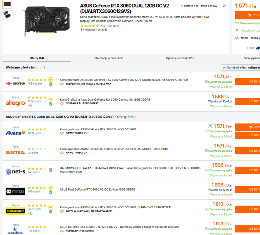

Ktoś kiedyś znalazł sposób na obniżenie poboru modułów GDDR6X? Samo zmniejszenie taktowania raczej nie pomoże?
A mam taki głupi pomysł by może znowu wpakować się w to, ale z krótką kartą. :E
Znalazłem jakiegoś asusa, który jest pomiędzy dual oraz dual mini. Ma 230mm długości, gdy tamte to 269mm oraz 200mm i dodali te 30mm pewnie przez gddr6x.
Wolałbym obniżyć przepustowość do GDDR6, a zyskać efektywność energetyczną z przesyłania dwóch bitów na raz.
