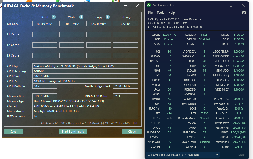

Dziękuję za wklejenie rozpiski, czegoś takiego szukałem. Aktualnie mam ustawienia Buildzoid EZ Timings a chciałbym jeszcze coś zoptymalizować. Będę celował w 6200mt/s Fully Tuned, względnie 6000mt/s Fully Tunned 2200 FCLK. Ciekawe czy RAM i Mobo pozwoli.
Pewnie Hynix A pozwoli na wszystko od jakosci kosci zalezy jaki napiecie bedziesz musial zapodać. Ostatnio sprawdzalem mocnej zacisniete nastawy i 0 efektu na FPS, w zasadzie jakby nawet gorzej. Jeżeli chodzi o tRRDS i tRRDL lepiej zostawic na 8, tFAW na 32, tWTRL 24 tWTRS 6.
Najwazniejsze timingi to tCL, tRC, tRFC/tREFI,

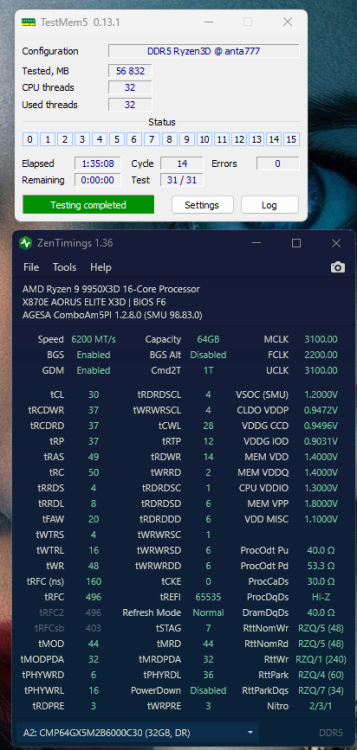

Co do testowania pamięci tm5 na 3 cyklach anta extreme to ostatnio zaobserwowałem w pobierając nową wersję v0.13 że ram potrafi się wywalić po dłuższym czasie z 1 błędem, ten sam nastaw który od 4 lat się nie wywalał w czasie tych 3 cykli anty :) powodem było zbyt ciasne trfc także polecam sobie testować tym https://github.com/CoolCmd/TestMem5/releases z tym samym profilem, test ustawiony na minimum 2 godziny.
Przeszło 6 cykli na 0.13 tego extreme1

Niezbyt dobre Hynixy mi się chyba trafiły. Wklepałem poniższy setup (zmieniłem nawet CL na 30) i skończyło się na clr cmos.
Nie no wczesniej napisalem ze m die to max okolice 160ns, to jak wklepiesz jego timingi ze 129ns nie poleci nawet na wyzszym napieciu. Ale wyglada to ok jak uzywasz timingow takich to nie zmieniaj tRFC i tREFI tylko uzywaj tych co wczesniej działały.
