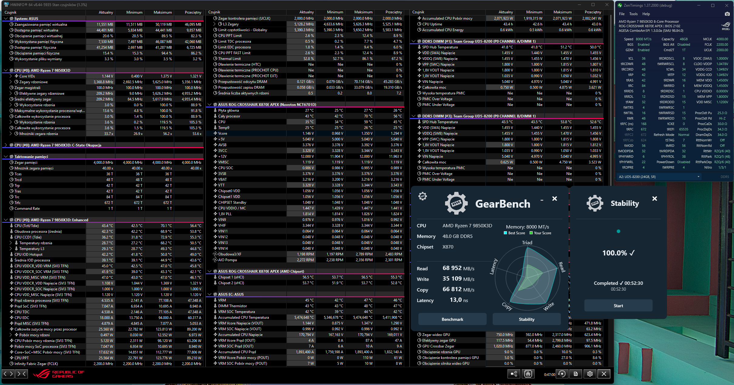

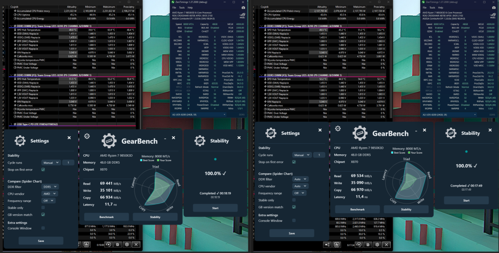

Sprawdziłem tego GearBench 1.4 beta
Dziwny ten bench, jak dasz go na 1 CCD to wypluwa takie latency
Jak dasz na dwóch CCD to takie, ja rozumiem różnicę, ale taką?
Edytowane przez ju-rek
Jeszcze te ustawienia na jednym cyklu sprawdziłem. U mnie na ustawieniach AMD chwilowo jakiś skok temp na jednym module. Latency między 11 a 13 jak zmieniam te ustawienia.
Edytowane przez ket_rab
Lepiej testuje stabilność od TM5 ;)
Jedyne wytłumaczenie na wyniku opóźnienia na jednym CCD to, że testuje na małej próbce, która mieści się w pamięci podręcznej i dlatego wypluwa tak niskie opóżnienie.

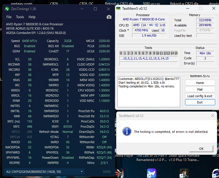

Bawię się pojedynczym modułem dual-rank, to wrzucę co się udało wyrzeźbić w stosunku do profilu XMP.
Co ciekawe sporo niższe tRAS i tRC są stabilne, ale wyniki testów się nie zmieniają...
Edytowane przez rzymo
Na początek to zmień TM na najnowszą wersję https://testmem5.com/ i wybierz profil ddr5 ryzen 3D @ anta777 mi ten co teraz użyłeś potrafił przechodzić za każdym razem a na v0.13.1 wywalało błąd za każdym razem dokładnie w tym samym czasie (musiałem zluzować kapkę trfc) ewentualnie użyj y-cruncher'a ;)

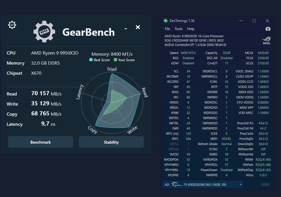

17 godzin temu, MarcoSimone napisał(a):
Co tu można poprawić aby byo optymalnie i zgodne ze "sztuką" w DDR5?
tras na 50
tfaw na 16
trrds na 4
trrdl na 10
twtrs na 8
twtrl na 20
trfc na 480
i ogólnie to dałbym sobie jeszcze tcl na 32 i tcwl na 30 co powinno pozwolić zejść z mem vdd na 1.3 a mem vddq na 1.25 (a już na 99% na 1.35 i 1.3)
Kurde wy zawsze te timingi jakies z czapy podajecie.
jak sa reguly jak je sie powinno ksiazkowo dobierac :D
Nie moj kurnik, nie moje kury ;D
ja bym dal:
Tras 60
TRRDL 8
TRRDS 4
TWTRL 16
TWTRS 8
TFAW 20, a jak bedzie stabilnei probowal ustawic 16.
Edytowane przez Zachy
Na x870 Tachyon  tez nie mam TFAW 16, na APexie tak...
to pewnie przypadlosc Gigabyte'ow.
Ustaw pozostale timingi tak jak dalem
i moze TRTP 16 :)
Gdzies wyzej postowalem timingi na  moim setupie,
ale z a-die DR, mozesz sprobowac podobne ustawic u siebie
one byly dosc ciasne, rzeklbym nawet bardzo :)
trdwr 16
TwrrD 2
Tu masz moje proby ustawienia czegos ciasno :)
