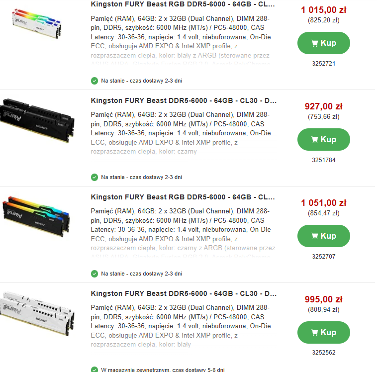

Idąc po linku (dzięki Wallec) znalazłem kilka, zaczynając od najtańszego
https://www.proshop.pl/RAM/Kingston-FURY-Beast-DDR5-6000-64GB-CL30-Dual-Channel-2-pcs-AMD-EXPO-Intel-XMP-Czarny/3251784
Ale pytanie który ma chłodzenie, które sobie poradzi na EXPO. Kręcenia nie będzie, ale w tym modelu za 920 radiatory wyglądają na obrazku na dość biedne. Nie wiem jak faktycznie jest, bo ciężko ocenić ilość metalu patrząc na zdjęcie.
Dlaczego miałoby sobie nie poradzić? EXPO to bieda parametry bez żyłowania tREFI i innych timingów czułych na temperaturę.
Przeciez one wszystkie miaja takie same radiatory. Z tym, ze wersja RGB ma listwe led. Mam w wersji czarnej i moge polecic. W expo poszy od strzala. Timmingi 30-36-36-80. Podkrecilem na stabilne 28-35-35-47.
Pytam. Dopiero co ktoś pisał, że mu się trochę jakieś grzały.
A ja chcę się dowiedzieć, które wybierać tak, żeby nie było problemów nawet w budzie z bardzo słabym obiegiem powietrza.

30-40-40-76 i 1.35 a nie 1.4V (zakładam, że wszystko na tych samych kościach, może błędnie?)
i też takie wąskie blaszki. (edit: ok, Dżony dodał kolejną opinię, że to nie ma znaczenia) Ja mam w szafie DDR2 i DDR3 z toną złomu jako radiatory (grube, wysokie)  i jakoś tak.. ta chudość mnie niepokoi :D
OK, dzięki.

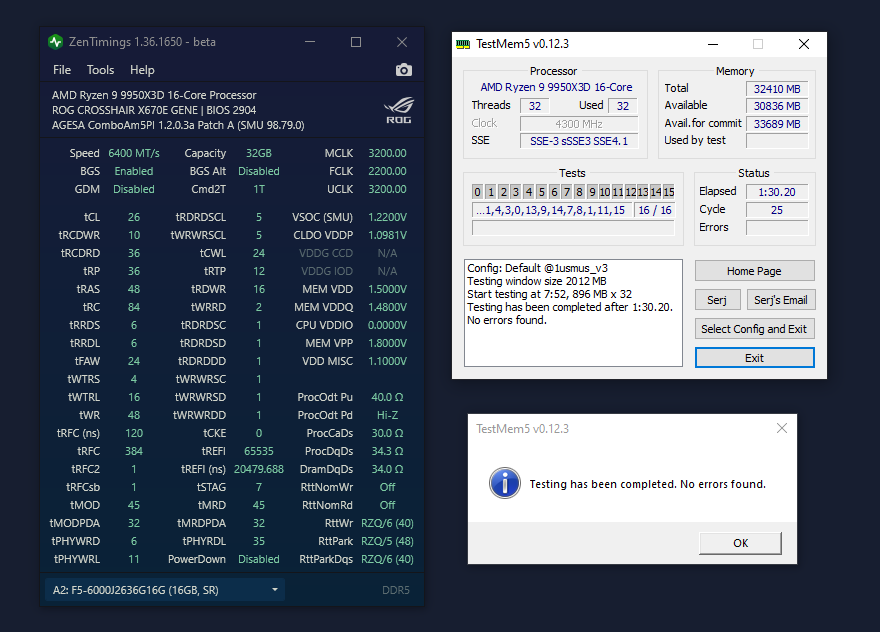

Dopiero teraz naszła jakaś mała wena, ale tylko, aby te moje g.skille 6000 CL32-38-38- 1.4V def ustawić na 6k CL30-36-36.. resztę timingów też tam trochę pozacieśniałem, ustawiłem pod 1.35V i już mam wywalone.
Nie chce mi się nic więcej na razie :E, ani ich mocniej voltować dla np. 6200 CL30
Możecie zerknąć czy nic nie zwaliłem.
Stabilne wygląda, że jest. Kilkugodzinne testy kilka razy zapuszczałem typu anta extreme/1usmus. Nic się nie dzieje na razie również w gierkach.
Ogólnie wcześniej na expo bez żadnych optymalizacji z biosu i timingi stock dla 6000 CL32-38-38-38-96 latency w aida podchodziło mi pod 80ns :E

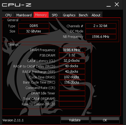

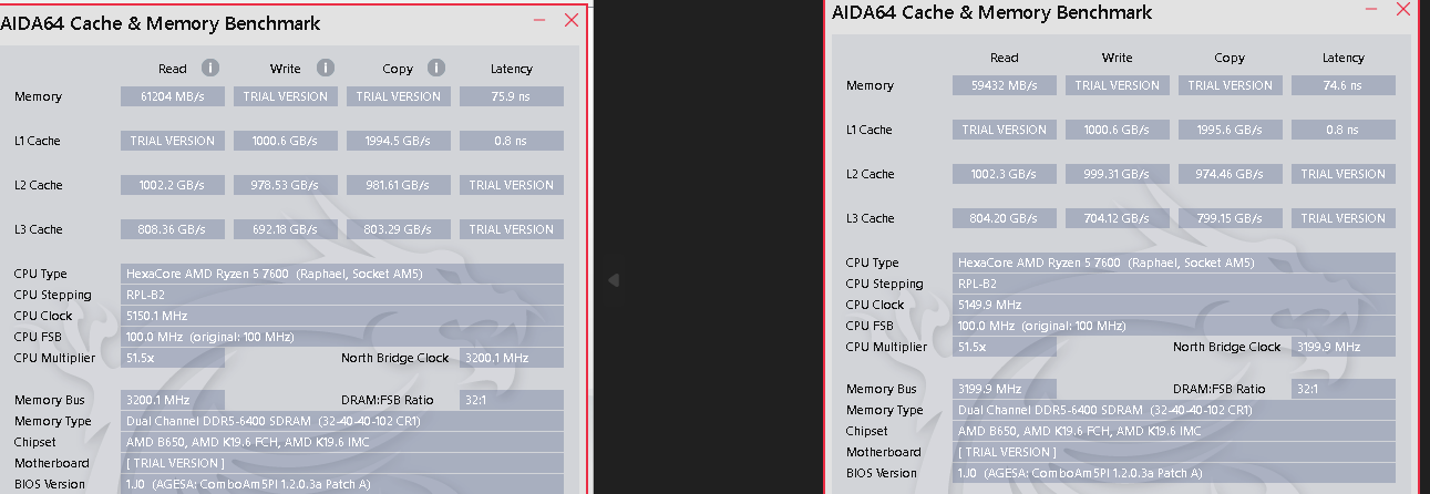

Bawię się troche podkręcaniem ramu ale jeszcze zielony jestem, ramy to Kingston Fury Beast 6000/CL40.
Udało mi się uzyskać CL32/6400 teraz spróbowałem zmienić FCLK z 2000 na 2066, normalnym jest że Latency sie zwiększa wraz z FCLK?
Po lewo FCLK 2066 po prawo 2000.
Oraz czy lepiej zejść niżej z timingami i trzymać te 6200/6000 czy lepiej wyższe taktowanie ale też wyższe timingi?

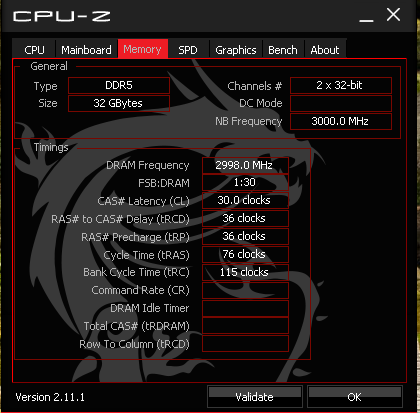

Bry. Dzisiaj odebrałem zestaw Kingston Fury Best 2x32GB DDR5 6000 CL30
Czy ktoś się z nimi bawił i uzyskał jakieś leprze timmingi dla 6000Mt/s ?
Jedyne co ruszyłem to tREFI na 65535. W ogóle to bios nie pokazuje żadnych timmingów po wybraniu Expo1, dopiero ten program je pokazał
Edytowane przez PaVLo
