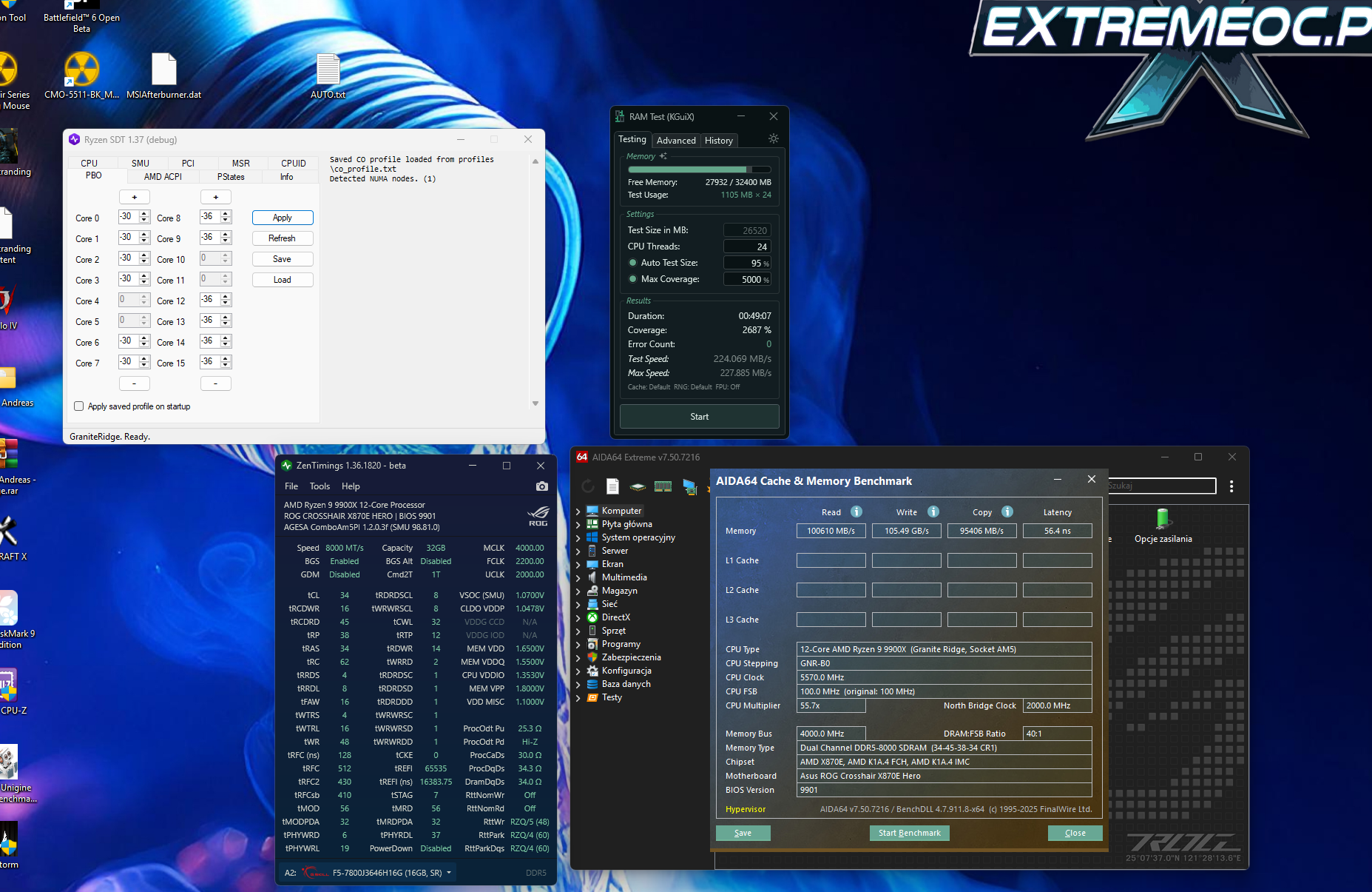

Troche mam problem z teoriami buildzoida bo czasem mu jakies dziwne kwiatki wychodza tak jak z raptorami gdzie nie mógł stabilnie zrobic 7800.
co od tRAS cała teoria jest gowniana, z pogladu overclokera im mniej tym lepiej ale nie musi być stabilnie tutaj tez @ju-rek powinien sie wypowiedzieć na temat tRAS.

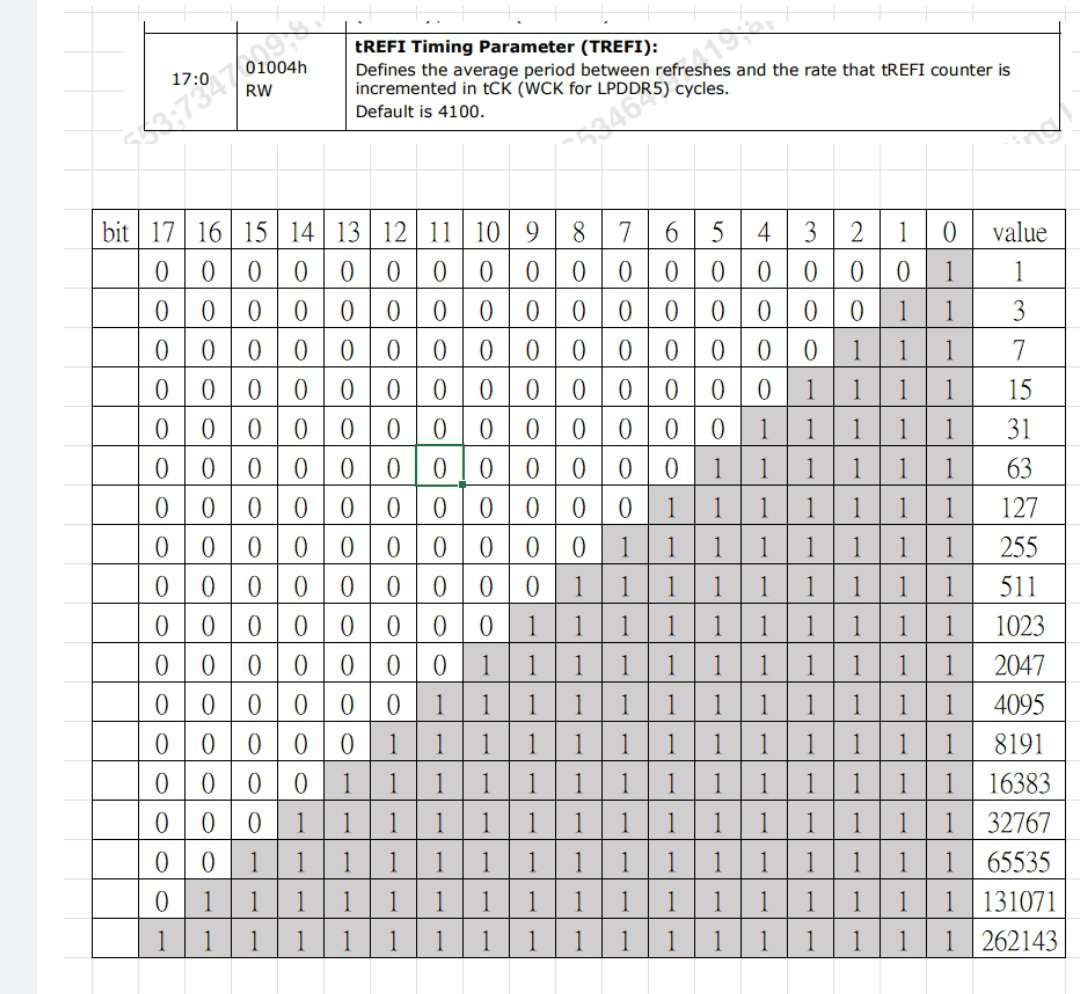

W dniu 22.08.2025 o 13:48, wamak napisał(a):
Według tego poradnika, optymalne Trefi to właśnie 65535:
Według tego ustawiłem tRFC na 415, aby była wielokrotność 32 - 1. tRFC 383 też by poszło, ale nie chcę na żyletki.
tRFC2 na Auto.
Przy częstotliwości 6000Mhz.

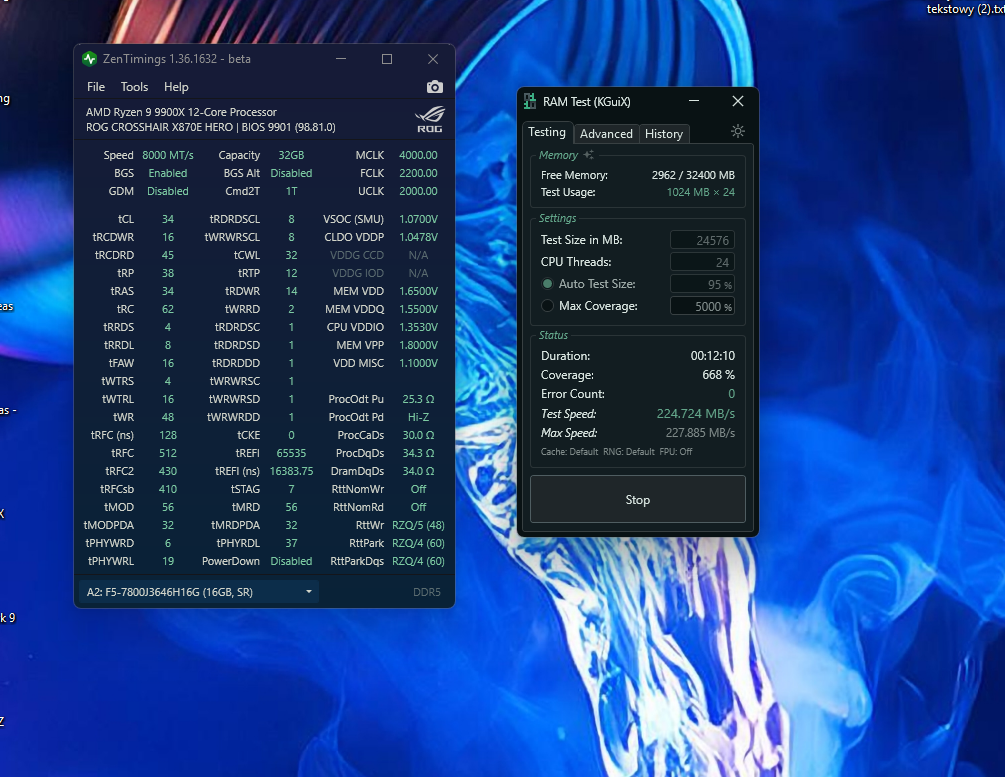

Moim zdaniem macie troche lipne podejscie do napięć.
Zamiast piec kośći dajecie prąd na  proca co powoduje niestabilność nie am potrzeby walić napiecia na Vsoc Vddio tez n ie potrzebuje tyle pradu u mnie 1,35. VDDIO 1,34 1,36 nie przechodze zadnego testu pamieci .
Lepszym rozwiazaniem jest dać 1.6V na VDD odpalic HWinfo i pograć np Diablo4 grubo grzeje kości jeżeli macie nad 45stopni to wiatrak. to samo temperatura chipsetu.

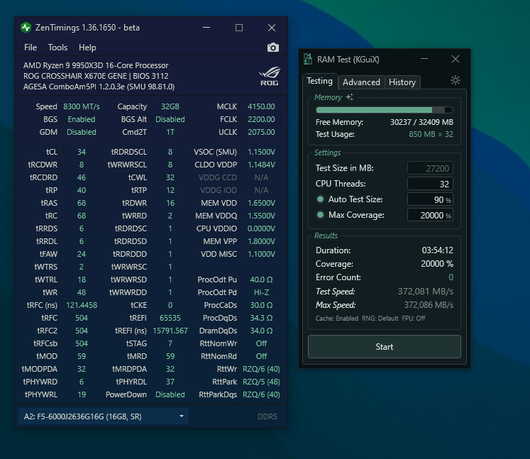

@Dziarson spróbuj Karhu ustawiając tRAS tak samo jak tRC i zobacz czy masz lepsze mb/s. Zdania są podzielone , ale zauważyłem, że przepustowość jest wyższa. Dlaczego nie włączysz w Karhu Advanced - CPU Cache na Enabled?
To chyba zostanie, mój taki "sweet spot" na razie. Naapięcia w miarę "normalne" :) i wydajność dobra.
Aby przeskoczyć na tym samym taktowaniu i ustawieniach np. z CL 28 na 26 potrzeba ok. 0.13V ( 8c34 1.42v -> 8c32 1.55v ). Przeskok z taktowaniem o 200MT na tych samych CL to jakieś 0.08V. Takie, są moje "ustalenia". Może się zdarzyć różnica 0.01V.
Raczej będę polował na F5-6000J2636H24GX2-TZ5N 1.45V, które CL 28 zrobią pewnie na 1.32-1.35V :)  Na tych teraz robilem 6000c30 na 1.20-1.25v
