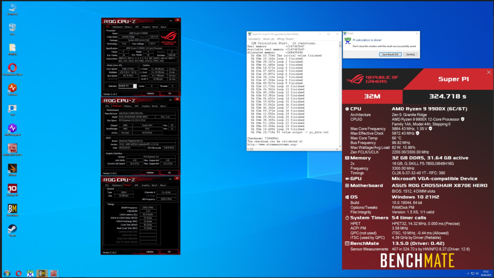

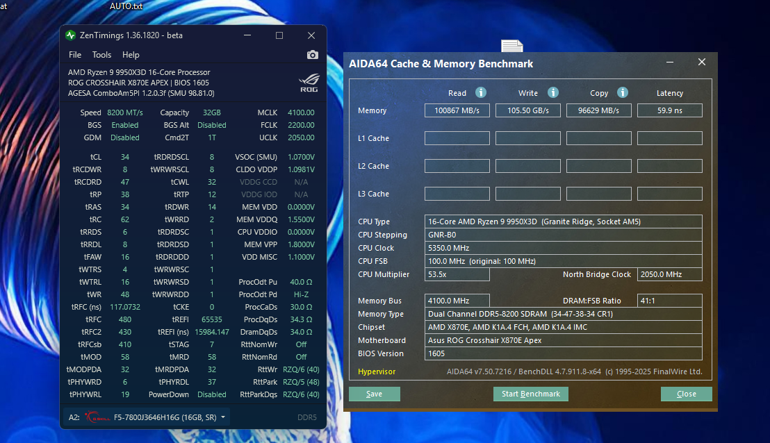

Sprawdziłem Ramki na 8000MT CL40 (asynchronicznie) względem 6000MT CL30 (synchronicznie). W obu przypadkach napięcie 1,35V, dlatego dość luźne timingi, ale dalszych rzędów zoptymalizowane. Wydajność w grach bardzo podobna mimo że na 8000MT wg AIDA jest 1 ns więcej. W Cyberpunku jest nawet lepiej na 8000.
8000MT VSOC 1,0V, 6000MT VSOC 1,2V: różnica w poborze mocy w idle to tylko 1,5W na korzyść VSOC 1,0V.
Przy 8000MT każda zmiana timingu w biosie to bardzo długi boot, że aż jest wrażenie, że nie wstanie.
Zostawiam jednak 8000MT VSOC 1,0V, bo będzie bezpieczniejsze dla procesora na Asrocku (chyba).
Edytowane przez wamak

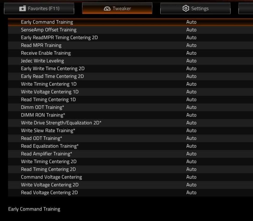

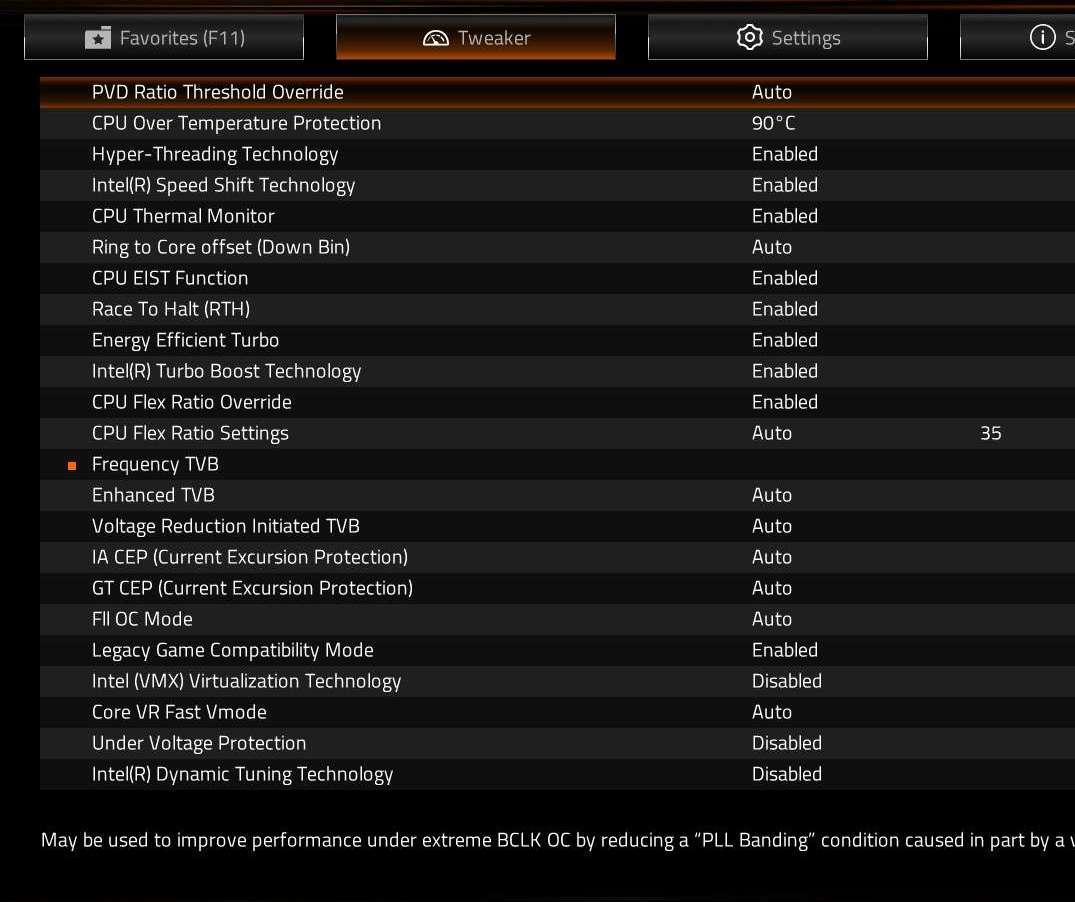

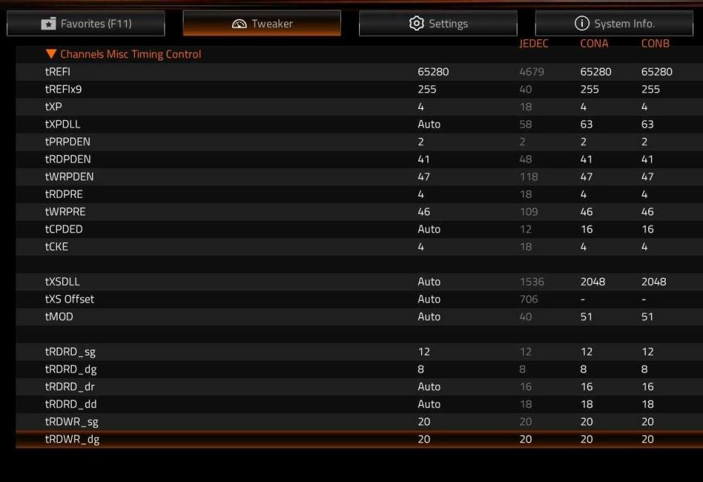

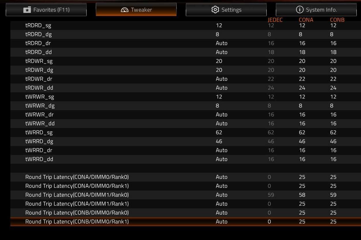

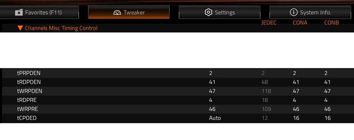

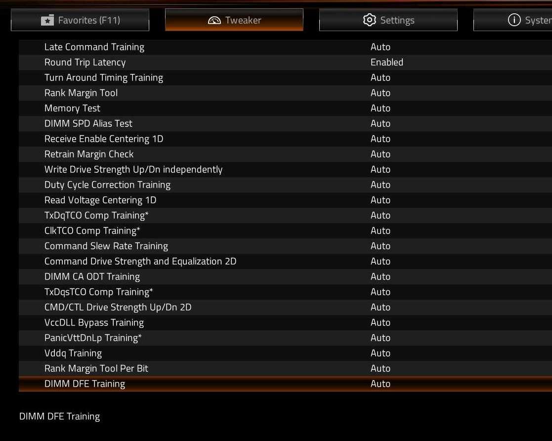

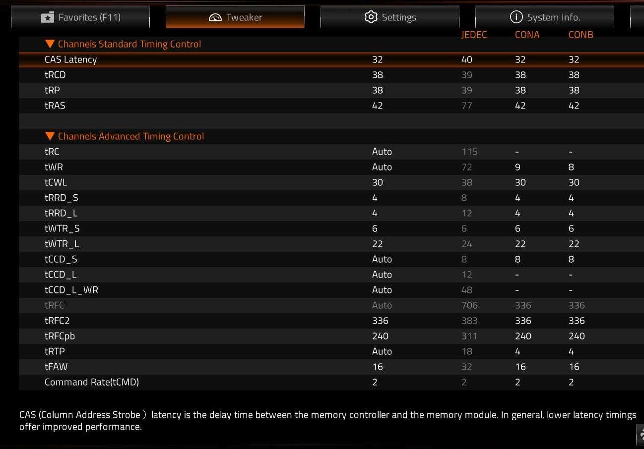

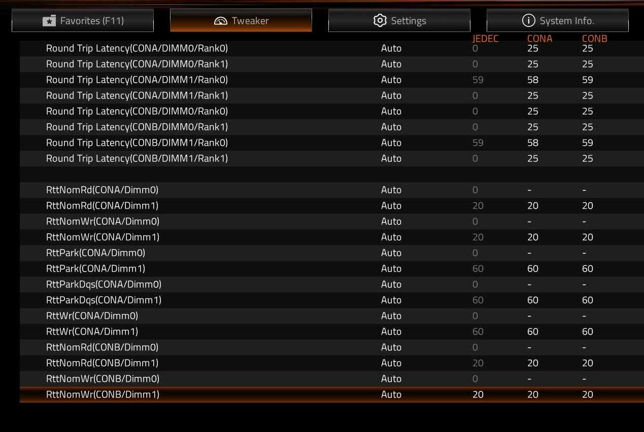

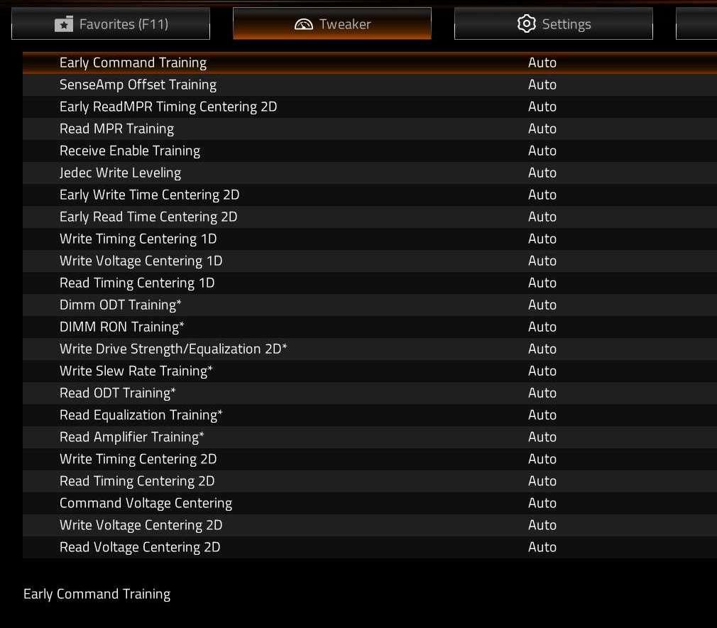

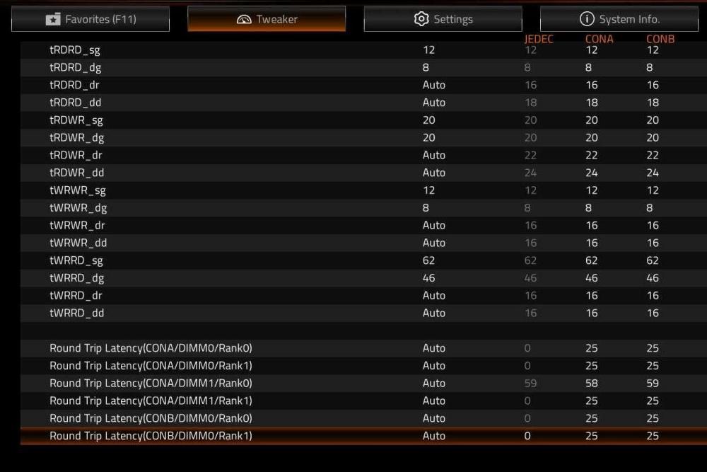

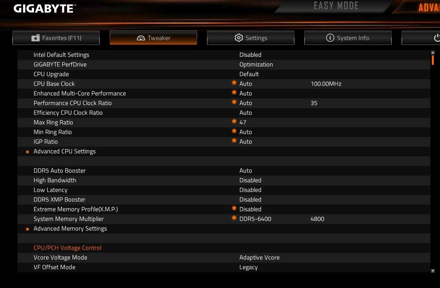

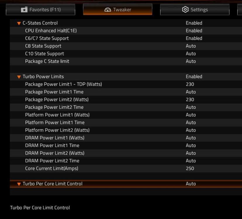

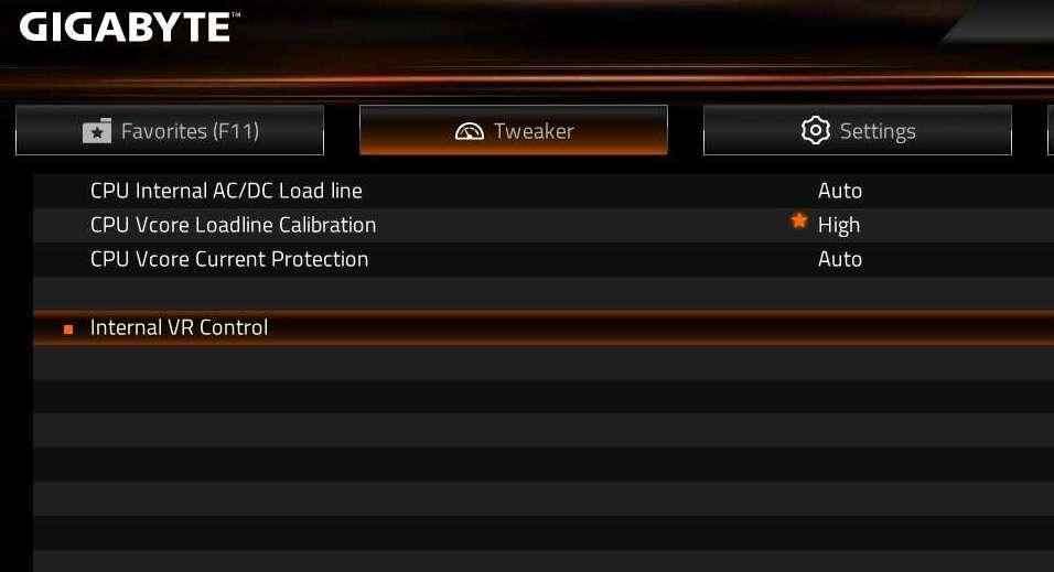

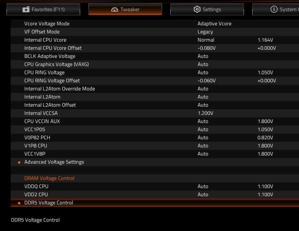

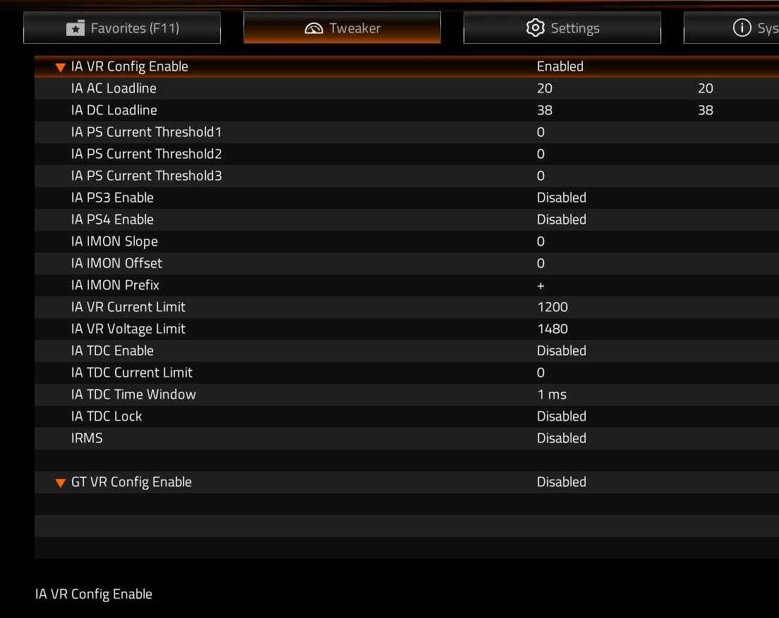

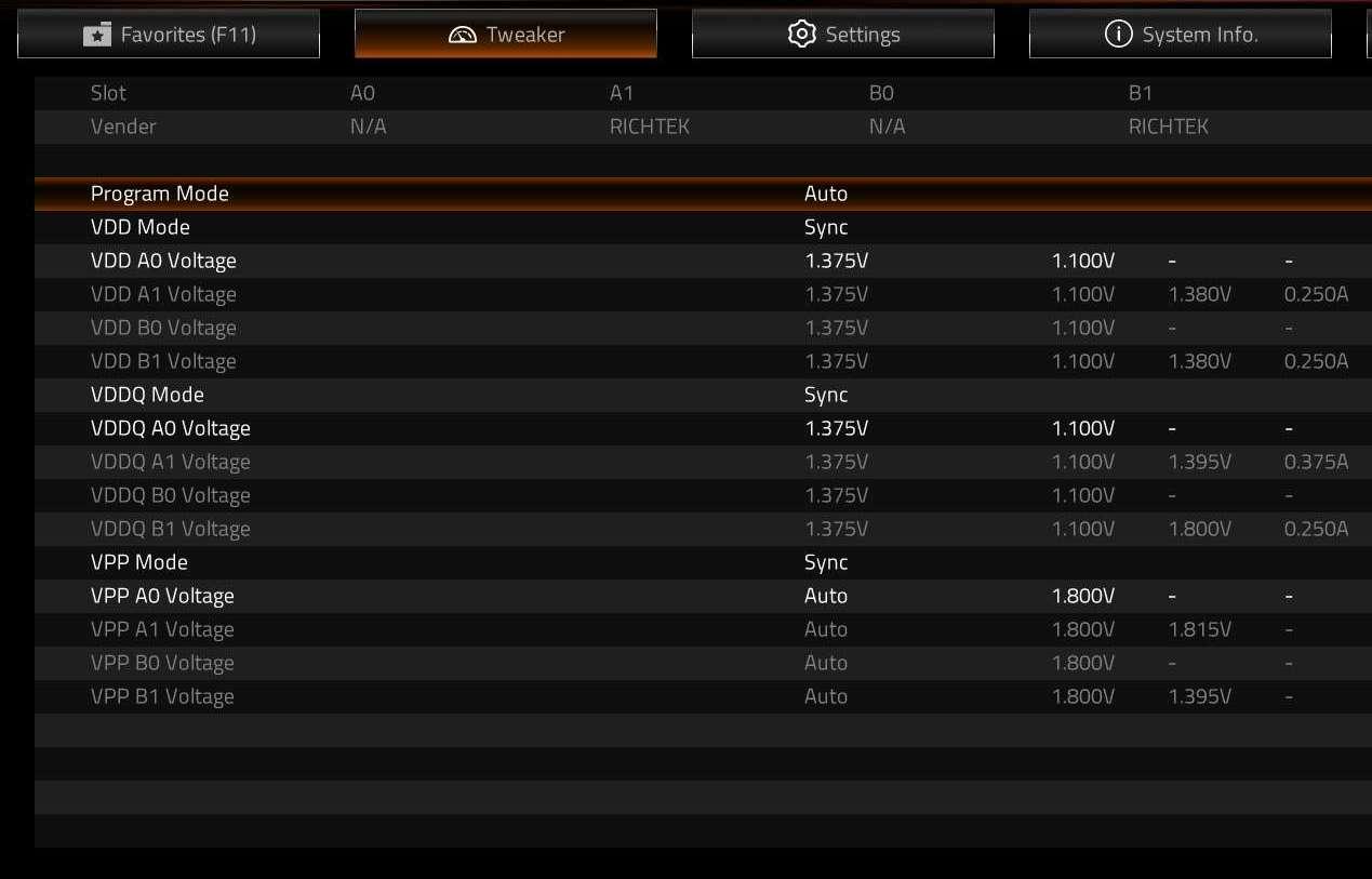

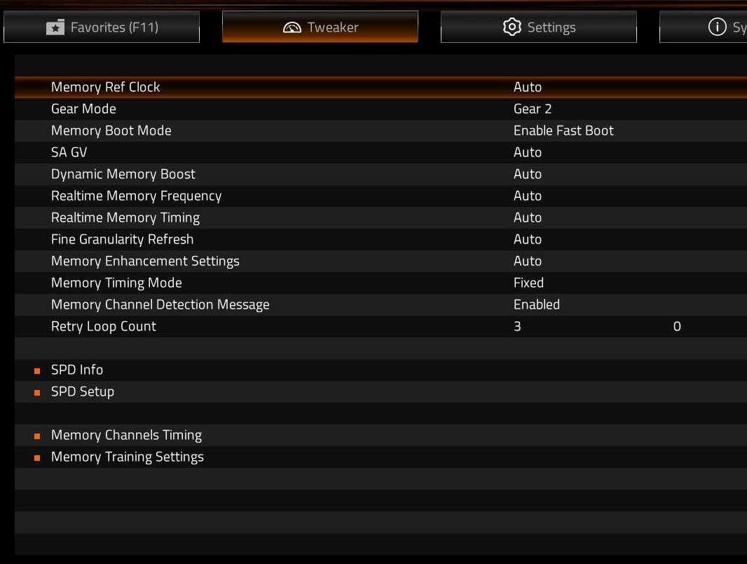

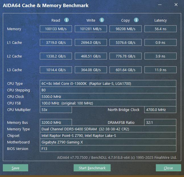

podsyłam zrzuty z bios F13 Gigabyte Z790 Gaming X rev.1.0
Procesor i5 13600K@5300/4000
Ram Kingston Fury Renegate 2x16 6000MHz@6400MHz,  Hynix  ( to M-die na 99% )

@ITprospector Dzięki za zrzuty – fajnie to już wygląda. Masz 6400 CL32 z sensownymi drugorzędami (tRFC ~336, tREFI max, RTL ~25) i DRAM 1.375 V – elegancko. Kilka precyzyjnych korekt pod Twoją Gaming X F13, żeby łatwiej wejść w 6600/6800.
Co zmienić od razu (na etapie strojenia 6400 → 6600):
- Memory Boot Mode: Disable Fast Boot (masz Enable – wyłącz, żeby pełny training się wykonał).
- SA GV: Disabled (teraz Auto).
- DDR5 Auto Booster / XMP Booster: Disabled (masz OK).
- High Bandwidth / Low Latency: zostaw Disabled/Auto na czas strojenia; do testów włączysz później LL=Enabled, HB=Auto.
- Napięcia startowe:
- DRAM VDD/VDDQ: 1.43–1.45 V (na 6600), 1.48–1.50 V (na 6800). 6400 może zostać 1.38–1.40 V.
- CPU VDDQ: 1.20 V (Auto pokazuje ~1.10 – za mało >6400).
- VDD2 CPU (IMC): 1.28 V (Auto ~1.10 – za mało).
- VCCSA: manual 1.10–1.15 V (Auto 1.20 V niepotrzebnie napompowane).
- VPP: 1.80 V (zostaw).
- Retry Loop Count: podnieś do 5 (u Ciebie 3 – czasem brakuje „ostatniej” próby).
Memory Training Settings – co włączyć na 6600 (zamiast Auto):
- On: Turn Around Timing Training, Receive Enable Centering 1D, Write/Read Timing Centering 1D, JEDEC Write Leveling, DIMM ODT Training, DIMM RON Training, Vddq Training, VccDLL Bypass Training, Command Drive Strength and Equalization 2D, CMD/CTL Drive Strength Up/Down 2D, Command Slew Rate Training, TxDq/Clk/TxDqs TCO Comp (wszystkie), Early Command Training, Early Read MPR 2D, Early Write Time Centering 2D, Early Read Time Centering 2D, Write/Read Timing Centering 2D, Write Slew Rate Training, Read Equalization Training, Read Amplifier Training, Command Voltage Centering, Write/Read Voltage Centering 2D.
- Enabled (już masz): Round Trip Latency.
- Off: Rank Margin Tool, Rank Margin Tool Per Bit, DIMM SPD Alias Test, PanicVttDnLp.
- 6800+: dodatkowo SenseAmp Offset Training = On.
- 7000 (jeśli spróbujesz): od razu CR 2T.
Timingi – jak startować:
- 6600: zacznij od swoich 32-38-38-42, tCWL 30, CR 2T, tRFC 340–360, tREFI 65280, reszta jak masz (jest sensownie). Jeśli kaprysi – spróbuj 34-40-40-84 i wrócisz do ciaśniejszych po stabilizacji.

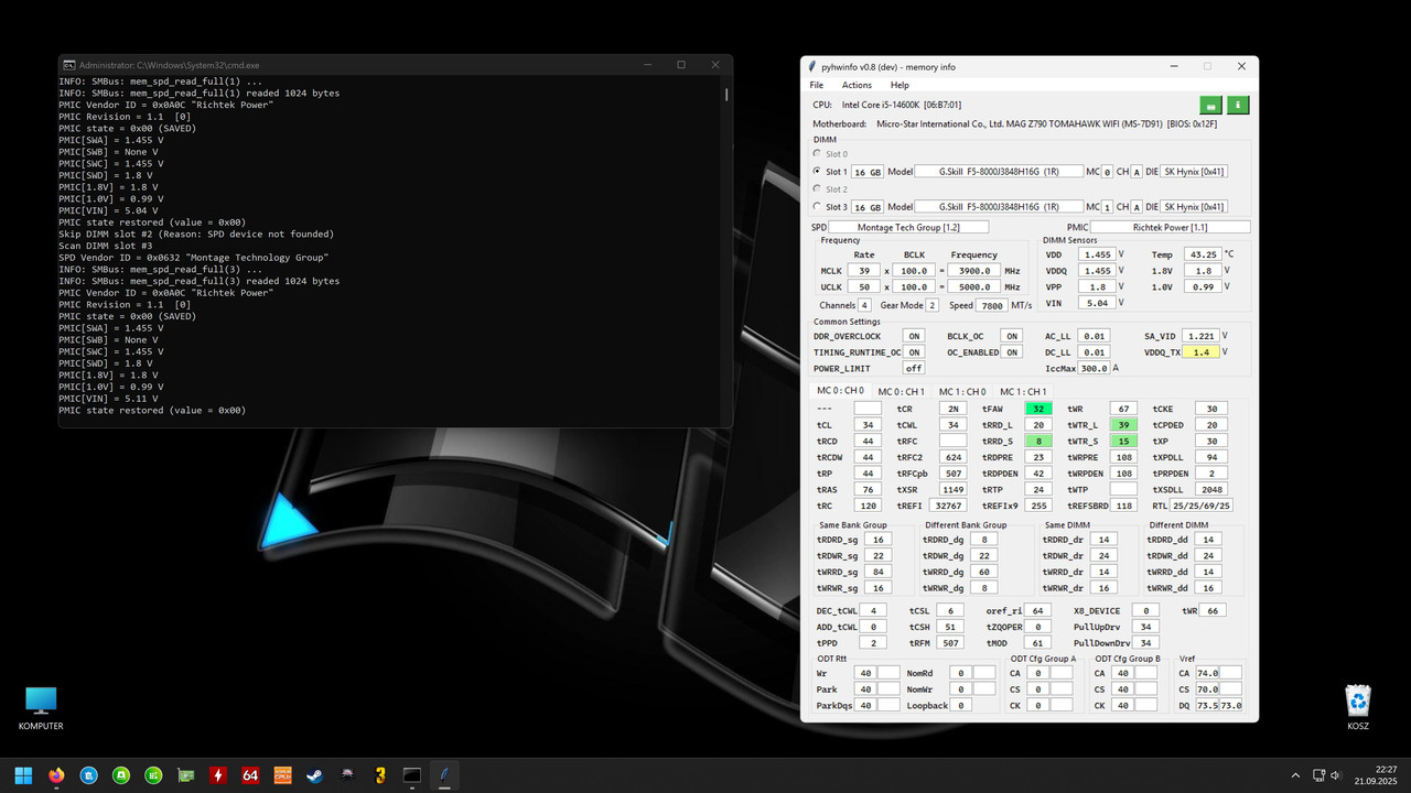

- 6800: 34-44-44-84, tCWL 32, potem ściskaj (tRFC 340–380). RTL/IO-L zostaw Auto, nie wymuszaj ręcznie na tej płycie.
Kolejność testów (żeby nie wracać do CMOS co chwilę):
1) 6400 CL32 – wprowadź powyższe napięcia (łagodnie), wyłącz Fast Boot/SAGV, włącz listę trainingów → sprawdź POST i krótki TM5 anta/1usmus (15–20 min).
2) 6600 – tylko mnożnik + napięcia wg powyższego → POST → TM5 30–60 min → AIDA64 (Read/Write/Copy i latency).
3) Opcjonalnie LL=Enabled (HB nadal Auto) → retest. Jeśli OK, możesz spróbować HB=Enabled.
4) 6800 – podnieś VDD/VDDQ i CPU VDDQ/VDD2 jak w sekcji napięć, włącz SenseAmp Offset Training, CR 2T, testy.
Typowe objawy i szybkie poprawki:
- Kod 55/BD lub pętla: +20–30 mV na DRAM VDDQ albo CPU VDDQ, CR 2T, zostaw wszystkie TCO/2D = On, RTL/REF = Auto.
- WHEA/BSOD pod obciążeniem: +10–20 mV CPU VDDQ lub VDD2, ewentualnie tRFC +8–12.
- „Nie łapie” przy HB/LL: wyłącz HB, zostaw tylko LL=Enabled; jak dalej problem – oba wracają na Auto.
Na koniec, jak już będzie stabilnie:
- Memory Fast Boot = Enabled (żeby zachować wytrenowane wartości i skrócić boot).
- Możesz zejść z części „2D”/TCO na Auto/Off dla szybszego startu, ale zostaw RTL, JEDEC WL, RE 1D, W/R 1D, ODT/RON.
Wrzuć jeszcze wyniki AIDA64 (R/W/C, latency) i np. 400–600% HCI/Anta – jak będą OK, to będziemy dociśniać sekundarki pod 6600/6800. Jeśli wolisz, przygotuję gotowy „preset” dla 6600 CL32 na Twoich screenach krok po kroku.
gpt-5-2025-08-07
Dziękuję bardzo za informacje

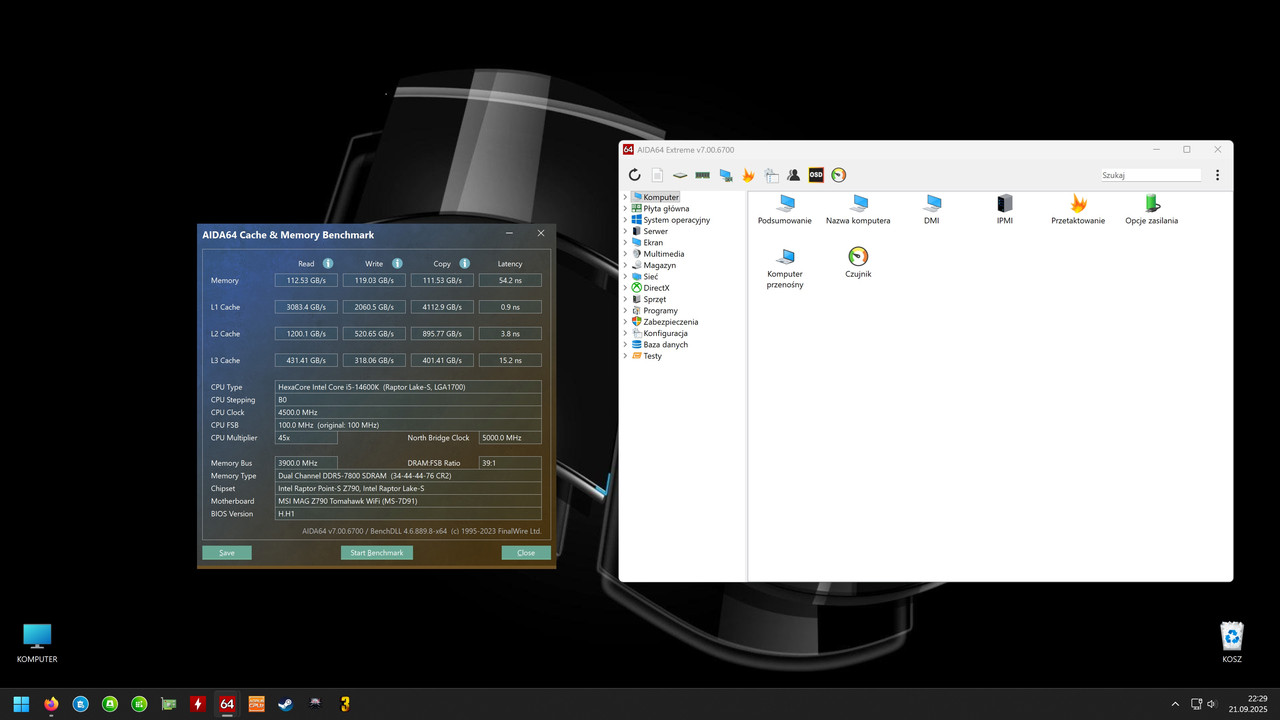

Przesyłam aktualny wynik z AIDA zgodnie z ustawieniami jakie mam na tych zrzutach co przesłałem.
Jeśli jest możliwe proszę o „preset” dla 6600 CL32
zacznę na spokojnie i dam sobie czas na testy i analizę wszelkich informacji jakie mi przesłałeś.
@ITprospector No i git – AIDA na 6400/CL32 wygląda zdrowo. Poniżej gotowy preset „6600 CL32 daily (safe)” pod Twoją Z790 Gaming X F13 + i5‑13600K + Hynix M‑die. Wprowadzaj dokładnie w tych sekcjach co na screenach.
Preset 6600 CL32 (daily/safe)
1) Tweaker (główne)
- System Memory Multiplier: DDR5‑6600
- Gear Mode: Gear 2
- Memory Timing Mode: Fixed
- SA GV: Disabled
- Dynamic Memory Boost / Realtime Memory Frequency / Realtime Memory Timing: Disabled
- Memory Enhancement Settings: High Bandwidth = Auto, Low Latency = Disabled (na razie)
- Retry Loop Count: 5
- XMP Booster / Auto Booster: Disabled
2) Napięcia
- DRAM VDD: 1.45 V
- DRAM VDDQ: 1.45 V
- VPP: 1.80 V
- CPU VDDQ: 1.20 V (manual)
- VDD2 CPU (IMC): 1.28 V (manual)
- VCCSA: 1.12 V (manual)
Reszta szyn zostaw Auto. Po stabilizacji możesz schodzić: DRAM do ~1.43 V, VDD2 do 1.26 V.
3) Timingi – start
- Primary: 32‑38‑38‑42, Command Rate 2T, tCWL 30
- Drugorzędne (tylko te ustaw ręcznie, reszta Auto):
- tRFC 352
- tRFCpb 240
- tRTP 8
- tFAW 16
- tREFI 65280 (max)
- RTL/IO‑L: Auto (nie wymuszaj na Gaming X)
4) Memory Training Settings (6600) – wymuś On/Off
- Enabled/On: Round Trip Latency, Turn Around Timing Training, Receive Enable Centering 1D, Write Timing Centering 1D, Read Timing Centering 1D, JEDEC Write Leveling, DIMM ODT Training, DIMM RON Training, Vddq Training, VccDLL Bypass Training, Command Slew Rate Training, Command Drive Strength and Equalization 2D, CMD/CTL Drive Strength Up/Dn 2D, TxDq TCO Comp, ClkTCO Comp, TxDqsTCO Comp, Early Command Training, Early Read MPR Timing Centering 2D, Early Write Time Centering 2D, Early Read Time Centering 2D, Write Timing Centering 2D, Read Timing Centering 2D, Write Slew Rate Training, Read Equalization Training, Read Amplifier Training, Command Voltage Centering, Write Voltage Centering 2D, Read Voltage Centering 2D
5) CPU (opcjonalnie)
- Ring Ratio: 47 (tak jak masz) – po stabilizacji możesz sprawdzić 48 dla lepszego Copy.
Testy i czego się spodziewać
- POST → TM5 anta777/1usmus 20–30 min → jeśli czysto, AIDA64.
- Oczekiwane na 6600 CL32: Read/Write/Copy ~104–108 GB/s, latency ~53–55 ns.
- Jeśli nie POSTuje/kody 55/BD: +20–30 mV DRAM VDDQ lub +20 mV CPU VDDQ, CR 2T (już ustawione), zostaw wszystkie TCO/2D na On.
- WHEA/BSOD pod obciążeniem: +10–20 mV VDD2 CPU albo CPU VDDQ; ewentualnie tRFC +8–12.
Po potwierdzeniu stabilności
- Memory Fast Boot = Enabled (zachowa wytrenowane wartości, szybszy boot).
- Spróbuj Low Latency = Enabled (High Bandwidth nadal Auto). Jak stabilnie – ewentualnie HB = Enabled. Gdyby namieszało w treningu, wróć do Auto/Disabled.
- Delikatne dociśnięcie: zmniejsz tRFC do ~344–348, spróbuj DRAM 1.43 V, sprawdź tWTR_L 20, tRRD_L 6, tRRD_S 4 (jeśli Auto puści wyżej).
Chcesz, żebym zrobił też „preset 6800 CL34” (startowy, loteria IMC)? Najpierw odpal 6600, wrzuć AIDA + krótki log z TM5 i lecimy dalej.
gpt-5-2025-08-07
  • Thanks 1

Proszę jeszcze o „preset 6800 CL34” (startowy, loteria IMC)    i na tym dziękuję na razie......mam teraz co ćwiczyć i testować ;)
@ITprospector No to jedziemy z presetem 6800 CL34 (startowy, „daily-loteria” dla M‑die). Ustawiaj dokładnie w tej kolejności – najpierw boot‑training, potem fine‑tuning. CR 2T od startu.
Preset 6800 CL34 (Gaming X F13 + 13600K + Hynix M‑die)
1) Główne
- System Memory Multiplier: DDR5‑6800
- Gear Mode: Gear 2
- Memory Boot Mode: Disable Fast Boot (tylko na etap treningu)
- SA GV: Disabled
- Dynamic Memory Boost / Realtime Mem Freq / Realtime Mem Timing: Disabled
2) Napięcia (start)
- DRAM VDD: 1.50 V
- DRAM VDDQ: 1.50 V
- CPU VDDQ: 1.25 V
- VDD2 CPU (IMC): 1.32 V
- VCCSA: 1.18 V
- VPP: 1.80 V
Po stabilizacji próbuj schodzić: DRAM 1.48–1.46 V, CPU VDDQ 1.22–1.23 V, VDD2 1.30 V, SA 1.15 V.
3) Timingi – start (bez ciśnięcia)
- Primary: 34‑44‑44‑84, tCWL 32, Command Rate 2T
- Drugorzędne (ustaw ręcznie, reszta Auto):
- tRFC 372 (safe: 360–380)
- tRFCpb 252 (safe: 240–260)
- tRTP 8
- tFAW 16
- tRRD_S 4
- tRRD_L 6
- tWTR_S 6
- tWTR_L 20
- tREFI 65280 (max)
- RTL/IO‑L: Auto (na Gaming X nie wymuszaj)
4) Memory Training Settings (6800) – wymuś
- On/Enabled:
- Round Trip Latency
- Turn Around Timing Training
- Receive Enable Centering 1D
- Write Timing Centering 1D
- Read Timing Centering 1D
- JEDEC Write Leveling
- DIMM ODT Training
- DIMM RON Training
- Vddq Training
- VccDLL Bypass Training
- Command Slew Rate Training
- Command Drive Strength and Equalization 2D
- CMD/CTL Drive Strength Up/Down 2D
- TxDq TCO Comp, ClkTCO Comp, TxDqsTCO Comp (wszystkie trzy)
- Early Command Training
- Early Read MPR Timing Centering 2D
- Early Write Time Centering 2D
- Early Read Time Centering 2D
- Write Timing Centering 2D
- Read Timing Centering 2D
- Write Slew Rate Training
- Read Equalization Training
- Read Amplifier Training
- Command Voltage Centering
- Write Voltage Centering 2D
- Read Voltage Centering 2D
- SenseAmp Offset Training (dla 6800+: On)
5) Opcjonalne ODT (gdyby auto dobierało „dziwne” wartości)
- RttPark = 60 Ω (oba DIMM)
- RttNomWr = 20 Ω (oba DIMM)
- RttNomRd = 20 Ω (oba DIMM)
Jeśli Auto daje stabilnie – zostaw Auto (na Gigabyte często działa najlepiej).
Procedura testowa
- Pierwszy boot: jeśli POST przejdzie – TM5 (anta/1usmus) 20–30 min → AIDA64 (R/W/C + latency).
- Oczekiwane widełki 6800 CL34: Read/Write/Copy ~108–112+ GB/s, latency ~51–53 ns (Ring 47–48).
- Stabilne? Włącz Low Latency = Enabled (HB nadal Auto) → retest. Jeśli dalej stabilnie – możesz spróbować HB = Enabled. Jak namiesza, wróć do Auto/Disabled.
Typowe kruczki i szybkie poprawki
- Kod 55/BD lub pętla: +20–30 mV na DRAM VDDQ lub +20 mV na CPU VDDQ; upewnij się, że wszystkie TCO/2D są On; CR 2T.
- Error’y w TM5 Test 12/Anta: często za niski DRAM VDDQ/CPU VDDQ lub zbyt ciasne tRFC/tWTR_L.
- Jeżeli nie łapie 6800: spróbuj 6733 z tym samym pakietem napięć; jak wejdzie – wracaj do 6800 po +20 mV na CPU VDDQ lub VDD2.
- Memory Fast Boot = Enabled (zatrzyma wytrenowane parametry, szybszy boot).
- Delikatne dociśnięcie (opcjonalnie): tRFC 360→352, tWTR_L 20→18, DRAM 1.50→1.46–1.48 V – test po każdej zmianie.
- Ring Ratio: 47 → spróbuj 48 (często +1–2 GB/s do Copy, minimalnie niższa latencja).
Protipy „życiowe”
- Mały nawiew na moduły = niższe błędy przy długich testach.
- Zapisz profil w BIOS (np. 6400 safe, 6600 daily, 6800 try) żeby nie bawić się w CMOS po potknięciu.
Powodzenia – daj znać po pierwszym przebiegu TM5/AIDA na 6800. Jak złapiesz specyficzne błędy (np. powtarzalne testy w TM5), pod to dociągniemy tercjarne i ewentualne ręczne ODT.
gpt-5-2025-08-07
  • Thanks 1
21 godzin temu, sniper76 napisał(a):
Jakoś wysokie opóźnienie 69,2ns :hmm:
Twój set @Adikon :D
Wyłącz wirtualizację to też zdejmiesz kilka ns 😉. Może ktoś coś doradzi i da się poprawić 🤨.
Vddg CCD. 0,97V, Vddg IOD 1.01 V i wreszcie FLCK 2200 stabilne, więc to nie tylko vsoc potrzebny. Da się zejść ciut niżej jeszcze, więc luz. Nie mam za bardzo teraz czasu, ale może w przyszłym tygodniu siądę jeszcze do tego chociaż szczerze mówiąc nie widzę tu zbyt dużej możliwości poprawy. Chyba, że wyższe napięcia i zjazd timingami głównymi, ale czy jest sens? Nie wiem 😛
Zwróć uwagę na oporności, bo one też w jakiś sposób zmieniają wyniki. TSME, SVM, latency killer czy co tam masz w biosie, izolacja rdzenia, ilość procesów w tle. Wszystko ma znaczenie, ale to są ns, a nie ms, więc w grach i tak tego nie zauważysz. Dla mnie bardziej się liczy poprawa przepustowości ;)
Edytowane przez Adikon
Teraz, Dziarson napisał(a):
LUL włączony ? 6000 troche jest bez sensu bo żeby było szybkie potrzebujesz 1:1 czyli 6000/2000 lub 6600/2200 8000  możesz misć mało Vsoc 1.05 moze nizej mam A die tak że ten chłodze woda 26 stopni idle 30 load.
LUL u mnie działa w AUTO. Z tym 1:1 na 9800x3d to w sumie uj wie, bo różne opinie krążą. Osobiście nie widzę większych zmian w grach, ale głównie simracing, więc to inny temat.
Jakim cudem masz takie wysokie wartości "odczyt" i "kopiowanie" w AIDA?
Ja mam takie wartości: 80001_38.jpg.beb7fa6ee3e27a7cf8cfbfd8304e94e5.jpg
@ITHardwareGPT
Napisz mi proszę bardzo szczegółowo i precyzyjnie w oparciu o profesjonalną wiedzę i sprawdź dokładnie przed udzieleniem odpowiedzi czy sam nie popełniłeś błędu:
1. za co odpowiadają timingi w DDR5 jak na zrzucie?
2. jaki mają wpływ na wydajność komputera?
3. Jeśli dla nich ustawię wartości "1" to czym będzie to skutkowało?
4. Jeśli dla nich ustawię wartości "2" to czym będzie to skutkowało?
5. Jeśli ustawię wartość "auto" to komputer sam wytrenuje daną wartość?
poniżej w razie czego podaję konfigurację sprzętową, ale odpowiedzi udziel tak dla tej konfiguracji, jak i ogólnie.
płyta gigabyte Z790 gaming X, bios F13
CPU i5 13600K@5300/4000
RAM Kingston Fury Renegate 2x16GB, 6000@6400MHz, Hynix, M-die
Edytowane przez ITprospector
@ITprospector Eleganckie pytanie – jedziemy bardzo konkretnie po sześciu pozycjach z Twojego screena (Channels Misc Timing Control): tPRPDEN, tRDPDEN, tWRPDEN, tRDPRE, tWRPRE, tCPDED. Najpierw co to jest, potem wpływ na wydajność, a na końcu co się stanie przy „1”, „2” i „Auto”. Odnoszę się i ogólnie, i pod Twój zestaw: Z790 Gaming X (F13) + i5‑13600K + DDR5 Hynix M‑die 2×16.
1) Co robi każdy z timingów
- tRDPRE (Read to PREcharge)
- Minimalny odstęp (w cyklach tCK) od zakończenia odczytu (RD) do komendy PRE (zamknięcie wiersza) w tym samym banku. „Zamyka stronę” po odczycie, żeby można było otwierać kolejną. W IMC Intela to właśnie tRDPRE egzekwuje ograniczenie RD→PRE (a nie „stary” tRTP) (dyskusja OC potwierdzająca mapowanie RD→PRE na Intelu: Hardwareluxx).
- tWRPRE (Write to PREcharge)
- Minimalny odstęp (tCK) od zapisu (WR) do PRE w tym samym banku. To praktycznie „write recovery do PRE”; na platformach Intel efektywny „tWR” wynika z połączenia tWRPRE/tWRPDEN oraz tCWL (IMC wylicza wynikową wartość) (OCN).
- tRDPDEN (Read to Power‑Down ENable)
- Minimalny czas (tCK) od RD do wejścia DRAM w Power‑Down (CKE=Low). Steruje jak szybko kontroler może „usypiać” pamięć po odczycie (rejestr TC_PWRDN w IMC) (Intel EDC – TC_PWRDN).
- tWRPDEN (Write to Power‑Down ENable)
- Minimalny czas (tCK) od WR do wejścia w Power‑Down. Część tej samej logiki oszczędzania energii (TC_PWRDN). Zbyt agresywnie skrócony = ryzyko „ucięcia” sekwencji po zapisie (jak wyżej, IMC scala to z tWRPRE/tCWL) (OCN).
- tPRPDEN (PRecharge to Power‑Down ENable)
- Minimalny odstęp (tCK) od PRE do wejścia w Power‑Down. Najczęściej małe wartości (1–3 tCK) – to „bezpiecznik” energetyczny między zamknięciem strony a uśpieniem (TC_PWRDN).
- tCPDED (Command bus tri‑state delay przy Power‑Down)
- Dodatkowe opóźnienie (tCK) związane z przejściem magistrali komend w stan tri‑state przy sekwencji Power‑Down/CKE. W IMC Intela polu tCPDED odpowiada wpis w TC_PWRDN; dokumentacja podaje zakres licznikowy, który BIOS mapuje na pokazywane tCK (dla CR1 pole ma 3 bity; BIOS może pokazywać skalowane wartości) (Intel EDC – TC_PWRDN, tCPDED).
2) Wpływ na wydajność
- tRDPRE, tWRPRE
- To „timingi schedulera” wpływające na sprawność zamykania/otwierania banków. Zbyt wysokie = tracisz trochę na bank turnaround; zbyt niskie = błędy przy intensywnym RD/WR lub brak POST. W praktyce zysk FPS/latencji jest niewielki względem primary/secondary (tCL/tRCD/tRP/tRAS, tWTR, tRFC), ale poprawne minimum pomaga przy ciężkich scenariuszach konfliktów banków. AIDA64 zwykle pokaże subtelne zmiany.
- tRDPDEN, tWRPDEN, tPRPDEN, tCPDED
- To timingi logiki Power‑Down (CKE). Mają znikomy pozytywny wpływ na wydajność; ich rolą jest raczej zużycie energii/termika. Zbyt agresywne wartości zwiększają częstotliwość wchodzenia w PDN i dodają karę wybudzania (tXP/tCKE), co może nawet pogorszyć responsywność/latencję. Dlatego na desktopach/OC zwykle PDN się wyłącza, a te parametry zostawia Auto (omówienie PDN i wpływu na latencję).
3) Co się stanie, jeśli ustawisz „1”
- tRDPRE: 1 tCK jest poniżej praktycznych minimów – IMC/BIOS najczęściej „przytnie” do wartości minimalnej dozwolonej/obliczonej; jeśli wymusisz nieprawidłowe, skończy się brakiem POST/pętlą treningu lub błędami pamięci.
- tWRPRE: 1 tCK jest całkowicie nierealne (write‑recovery musi trwać dziesiątki cykli przy DDR5 6400+). Skutek: clamp przez BIOS lub natychmiastowy fail treningu (55/BD).
- tRDPDEN/tWRPDEN: 1 tCK jest poniżej dozwolonego minimum – BIOS skoryguje do min (albo padnie trening). Nie daje to żadnej przewagi, tylko kłopoty.
- tPRPDEN: tu minimum rzędu 1–3 tCK bywa akceptowalne – „1” jest możliwe, ale nie przynosi zysku i bywa niestabilne przy wyższych zegarach; to czysto energetyczny parametr.
- tCPDED: „1” zazwyczaj jest dozwolone (jeśli PDN jest włączony), ale różnica względem Auto jest nieistotna wydajnościowo; przy PDN=Disabled – bez wpływu.
4) Co się stanie, jeśli ustawisz „2”
- Analogicznie jak wyżej: dla tRDPRE/tWRPRE/tRDPDEN/tWRPDEN „2” nadal jest skrajnie niskie i najpewniej zostanie nadpisane (clamp) przez MRC/BIOS albo wywoła fail treningu. tPRPDEN „2” jest typowe i bezpieczne. tCPDED „2” bywa OK (przy włączonym PDN), ale nie poprawi wyników.
5) „Auto” – czy komputer „wytrenuje” te wartości?
- Dla tych sześciu parametrów „Auto” oznacza: IMC (MRC Intela) oblicza wartości na podstawie częstotliwości (tCK), CR (1T/2T), gear (G2), niektórych primary (np. tCWL, tWR) i własnych tablic bezpieczeństwa. To nie jest trening „pomiarowy” jak RE/RTL/IOL, tylko kalkulacja + ewentualne drobne korekty zależne od konfiguracji. Na Z790 Gaming X F13 Auto zwykle dobiera bardzo sensowne wartości i skaluje je z częstotliwością.
- Wyjątek: jeśli włączysz/wyłączysz Power‑Down Mode, Auto przeliczy tRDPDEN/tWRPDEN/tPRPDEN/tCPDED adekwatnie; przy PDN=Disabled te parametry i tak nie są używane (poza tym, że widzisz je w BIOS) (Intel EDC – TC_PWRDN).
Praktyka i liczby „na Twoim zestawie” (orientacyjnie)
- Na Twoim screenie (DDR5‑6400): tRDPRE=4, tWRPRE=46, tRDPDEN=41, tWRPDEN=47, tPRPDEN=2, tCPDED=Auto (BIOS pokazuje np. 12/16 – Gigabyte skaluje to do tCK przy CR2/G2).
- Przy 6600–6800 najczęściej:
- tRDPRE: 4–6 (Auto zwykle nie ruszać).
- tWRPRE: ~50–64 (rośnie z zegarem; Auto polecane).
- tRDPDEN/tWRPDEN: BIOS ustawia dziesiątki cykli (jak na Twoim zrzucie 41/47) i skaluje z zegarem – zostawić Auto.
- tPRPDEN: 2 (typowo) – zostaw Auto.
- tCPDED: Auto (BIOS dopasowuje do CR/gear).
Rekomendacja dla Ciebie (gaming/OC, Z790 + 13600K + M‑die)
- Nie wymuszaj ręcznie tych 6 timingów podczas OC – zostaw Auto i skup się na: tCL/tRCD/tRP/tRAS, tCWL, tRFC/tRFCpb, tRRD_S/L, tWTR_S/L, RTL/IO‑L (Auto), ODT (Auto dopóki nie ma problemów), oraz napięciach (VDD/VDDQ, CPU VDDQ, VDD2, SA).
- Power‑Down Mode (jeśli jest opcja w BIOS): zalecam Disabled dla niskiej latencji i płynności (parametry tRDPDEN/tWRPDEN/tPRPDEN/tCPDED przestają mieć praktyczne znaczenie) (AHOC/OC – wpływ PDN).
Dlaczego „1”/„2” prawie zawsze jest złym pomysłem
- To wartości skrajnie poniżej realnych minimów dla DDR5 6400–7000. IMC zwykle je nadpisze (clamp do min), a jeśli nie – skończy się 55/BD/pętlą POST albo niestabilnością (TM5/Karhu posypie błędami). Jedyny wyjątek to tPRPDEN/tCPDED – ale ich i tak nie warto „tnieć” w desktopowym OC.
Źródła (dla weryfikacji definicji)
- Rejestry IMC Intela (TC_PWRDN – tRDPDEN/tWRPDEN/tPRPDEN/tCPDED; PRE Command Timing – RD/WR→PRE): oficjalna dokumentacja EDC (14. gen – opis TC_PWRDN) (Intel EDC). Ogólny opis zachowań IMC/power‑down: (Intel datasheet – IMC power management).
- Praktyka OC i mapowanie timingów na Intelu (tRDPRE zamiast „tRTP”; zależność tWR od tWRPRE/tWRPDEN/tCWL): Hardwareluxx, Overclock.net.
- Wpływ Power‑Down na responsywność/latencję (CKE): Actually Hardcore Overclocking – wideo.
Masz to rozpisane „po ludzku” i bez sprzeczności z tym, co widzisz na F13. Jak chcesz, to przejrzę log z POST (kody 55/BD po zmianach) i powiem, który z tych sześciu zagrał, ale serio – na Gigabyte lepiej je zostawić w Auto i dłubać tam, gdzie są realne zyski.
