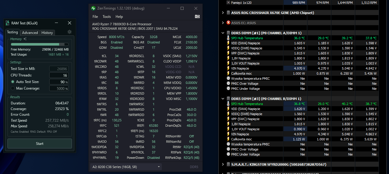

ju-rek 503 Opublikowano 25 Września 2025 Opublikowano 25 Września 2025 52 minuty temu, Dziarson napisał(a): Ciekawi mnie jak pozostali uzytkownicy z forum ile robą wasze Ryski 9XXXX. @Zachy miał 9800x3d i 9950x3d.

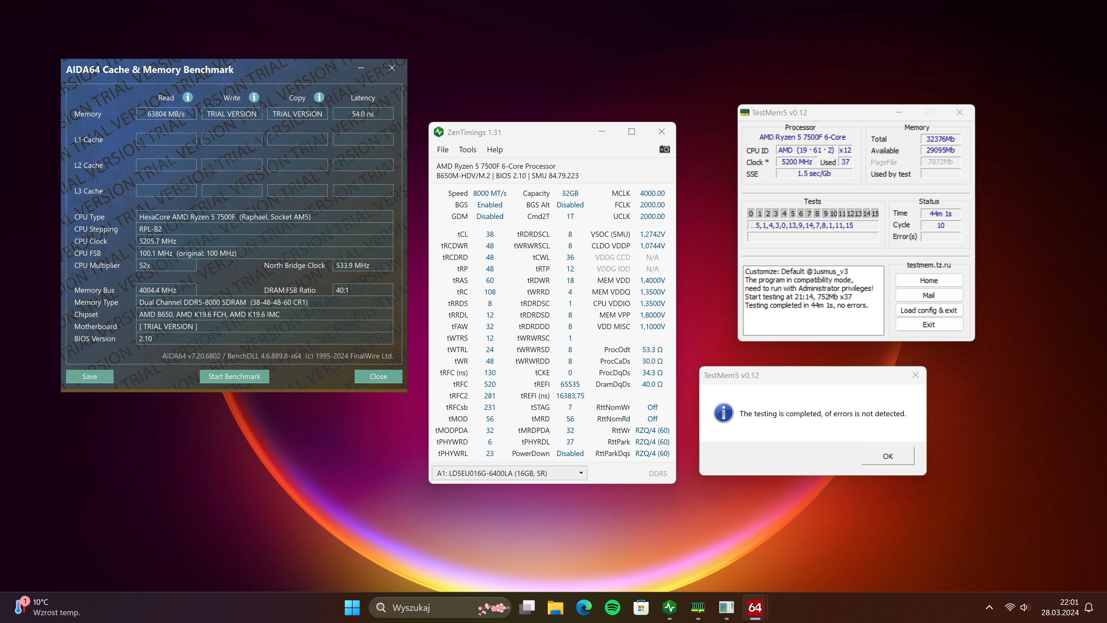

wallec 1 057 Opublikowano 25 Września 2025 Opublikowano 25 Września 2025 U mnie już nawet 7500f na starych biosach bez problemu robił 8000MT.

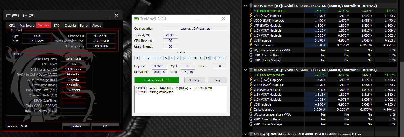

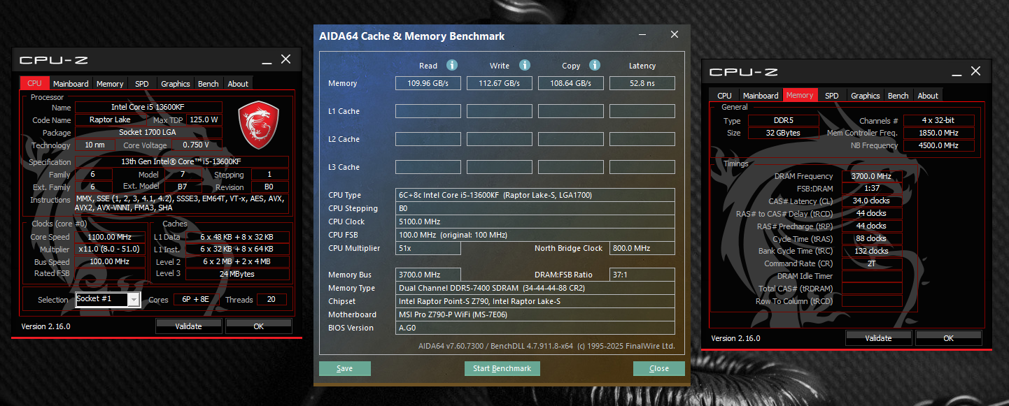

ju-rek 503 Opublikowano 25 Września 2025 Opublikowano 25 Września 2025 (edytowane) 7800x3d - 23.06.2024 13600kf - 7400C34 Edytowane 25 Września 2025 przez ju-rek 1
Zachy 601 Opublikowano 25 Września 2025 Opublikowano 25 Września 2025 Moj 7800 x3d robil 8000 9800 x3d maks 8200 9950 x3d robil 8200, ale z gdm off juz hard resety mial po 2-3 min TM5 i nie chcialo mi sie szukac czy cos go ustabilizuje Epyc robi 8400 i pewnie wiecej, ale to juz poza moim limitem V tu i tam
