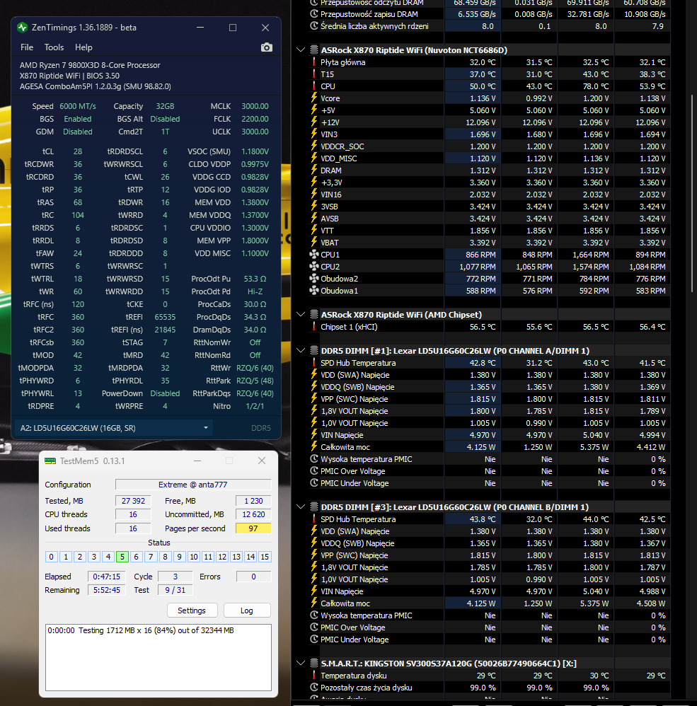

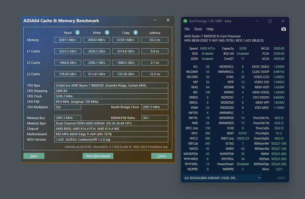

Daj VDDIO na 1,35. VDD, VDDQ 1,45 i testuj. Jeśli przejdzie to wtedy wiesz, że masz za niskie napięcia. Ogólnie podkręcasz typowo pod benchmarki czy stabilność oraz gry? Bo te +200MHz na pamięciach to za wiele korzyści na daily nie przynosi 🙂
vddio jest na 1.35V tu zentimmings pokazuje bzdury, nie wiem czemu. Jak ustawiam pamięć np. na 1,42 to te wszystkie wartości ustawia na 1.42V , ale bałem się czy vddio nie jest to za wysoko i zmniejszyłem do 1.35V
dodatkowo załączyłem funkcję killer latency, czy jakoś tak i poprawiło latencyobraz.thumb.png.e0a633e022133138762f845369dd511e.png
podkręcam pod gry

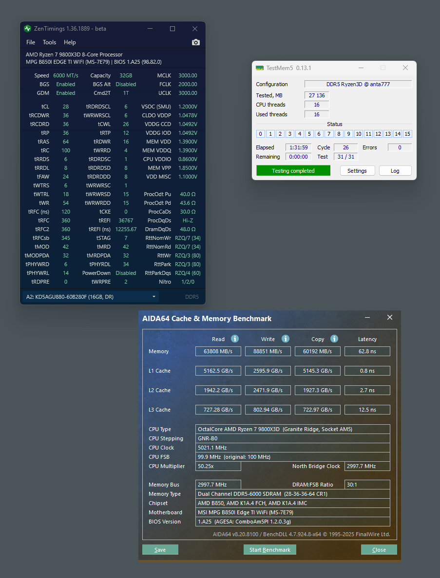

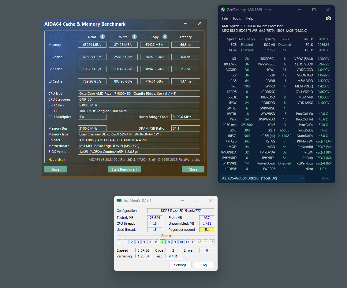

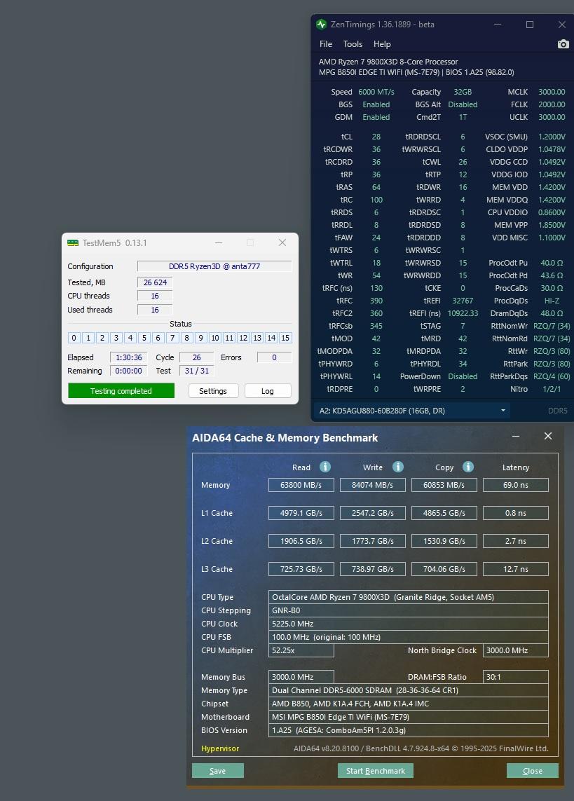

jeszcze tak patrzę i porównuję to wydaje mi sie że transfery sa niskie przy 6000mhz?
to kości na hynixach a-die, trochę nietypowe bo 2x16gb, ale dual rank, takie się zdarzają ale z tego co czytałem to częściej przy 2x32gb/2x24gb
no i cudimm, ale na amd to nie ma znaczenia
U mnie na ASRocku też się robi czerwone powyżej 1,45, ale mogę dać 1,6 nawet tylko wtedy niekoniecznie pokaże wszystko w zentimings. Ja stwierdziłem, że pod gry nie warto kręcić pamięci. Nawet nie mam włączonego latency killera i wirtualizacji też nie wyłączałem, bo to poprawiało wyniki w Aida, a w grach było wręcz przeciwnie, ale może tylko u mnie. Opóźnienie mi wychodzi około 67ns. Transfer sporo wyższy na tych nastawach co Ci wrzuciłem w wątku AM5. FCLK jest 2200, więc to też podbija. Trefi spróbuj na 65535 jeszcze albo po prostu 65000. Gdm można też próbować dać na off tylko wtedy polecam MCR wyłączyć, żeby trenowało pamięci za każdym razem kiedy włączasz kompa (dłużej, ale pewniej). Po przejściu z Intela na AM5 też walczyłem długo, ustawiałem pod aide i to było zupełnie bez sensu. To znaczy na to sens dla własnej satysfakcji z OC, ale w grach znikome różnice. Jak kości na adie to trfc do 120ns i niżej też nie ma sensu chociaż kiedyś mi nawet na 90ns działało chociaż to był dziwny przypadek. Test Aida możesz robić kilka razy pod rząd i może wyjść co innego. Ruszysz myszką i będzie różnica 🤣
Wynik średni, ale zrobię reset PC i będzie lepszy xD
Edytowane przez Adikon
Ja bym się na Twoim miejscu tym nie przejmował, bo w grach i tak nie zauważysz różnic, a na wynik w Aida składa się wiele rzeczy i nie ma co się tym aż tak sugerować. Masz fajne, niskie napięcia i wyniki też spoko 😉

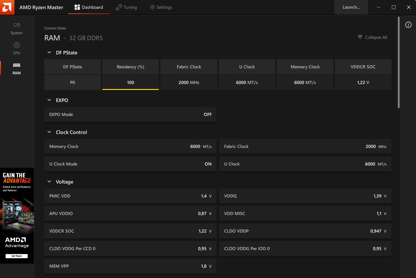

Ustawiłem ręcznie VDDIO 1.35V, a widzę w R_Master APU VDDIO 0.87V i też to samo napięcie w BIOS, którego nie mogę zmienić :boink: jest wygaszone :hmm:
Dopiero poznaję BIOS MSI :heu:
W Ryzen Master pole APU VDDIO (czasami nazywane po prostu VDDIO lub APU VDDIO/VDD11 S3) pokazuje zupełnie inną szynę – to jest stare oznaczenie / pozostałość po APU-ach (mobilnych i desktopowych z iGPU). Na desktopowych Ryzenach bez mocnego iGPU (9800X3D, 9700X, 9900X itd.) ta szyna jest albo nieużywana, albo siedzi na bardzo niskim napięciu (zwykle ~0.8–0.9 V), bo nie zasila już prawie niczego istotnego...  (jeśli w BIOS-ie jest ręcznie 1.35 V na CPU VDDIO → to jest OK, IMC dostaje 1.35 V)
Edytowane przez sniper76
