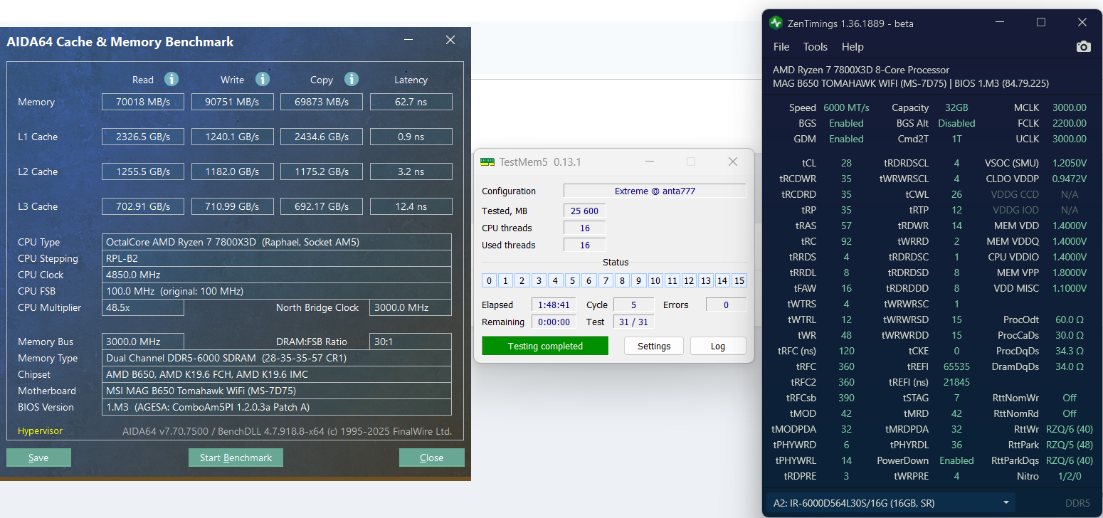

6 godzin temu, wallec napisał(a):
Tras na 57
TRX na 92
Dzięki testuje się.

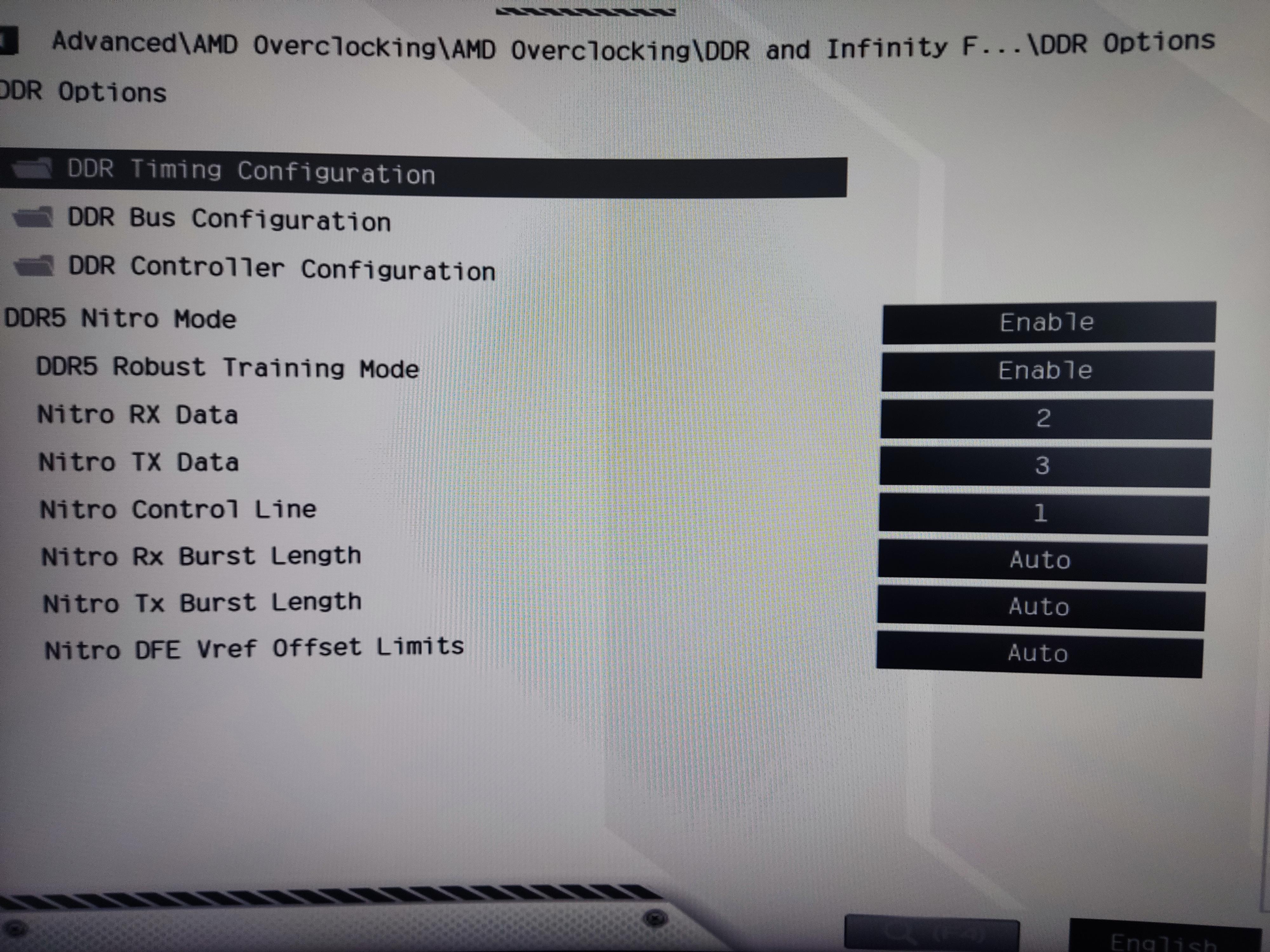

6 godzin temu, ju-rek napisał(a):
Na MSi jest w chyba w tej zakładce AMD OC i tam sekcja ddr zobacz. albo procesor, znajdziesz. Wiem że w wyszukiwarce płyty nie znajduje.
Dzięki. Testuję.
12 godzin temu, Grolshek napisał(a):
Pomogło :}
W czym ?? Wiesz do czego wgl sluzy ta opcja?? ;)
Co ona poprawia, co skraca, a co wysluza??
21 godzin temu, ju-rek napisał(a):
Wyłączyć GDM i PD. Nitro 1-2-0
Taka ciekawoscta, u mnie Nitro na automacie ustawia tak jak podales :D
Przeciez u mnie od zawsze manualne timingi ;)  jakie expo wariacie :hihot:
To jest na 9600X ale sprawdzilem jak bylo na 9800xd i tam faktynie 2/3/1 bylo na automacie.
9600X jest na nowym bios, a 9800xd byl na starym wiec stad moze roznica, jutro wsadze 7800xd to sprawdze co wbije na nowym biosie.

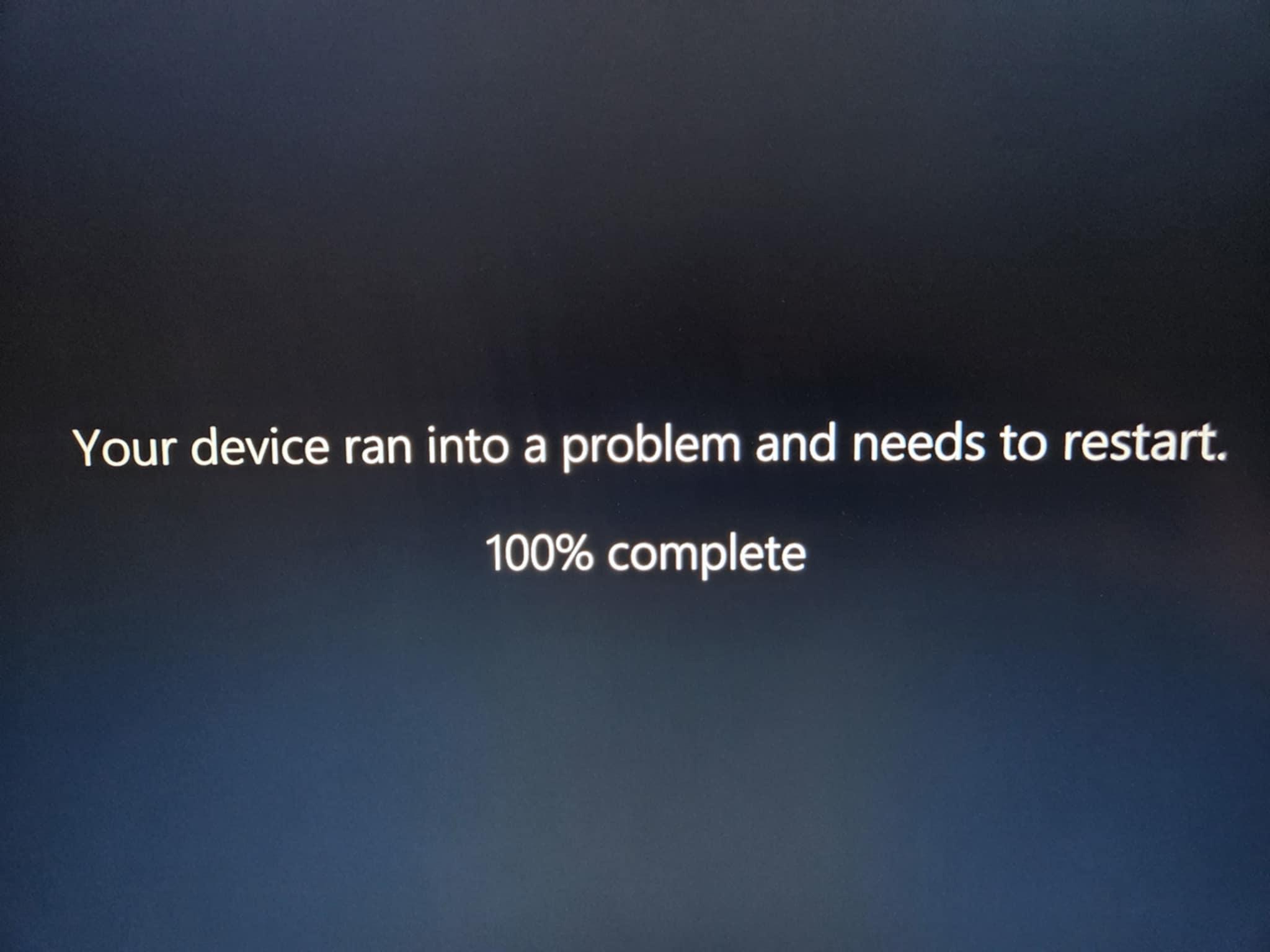

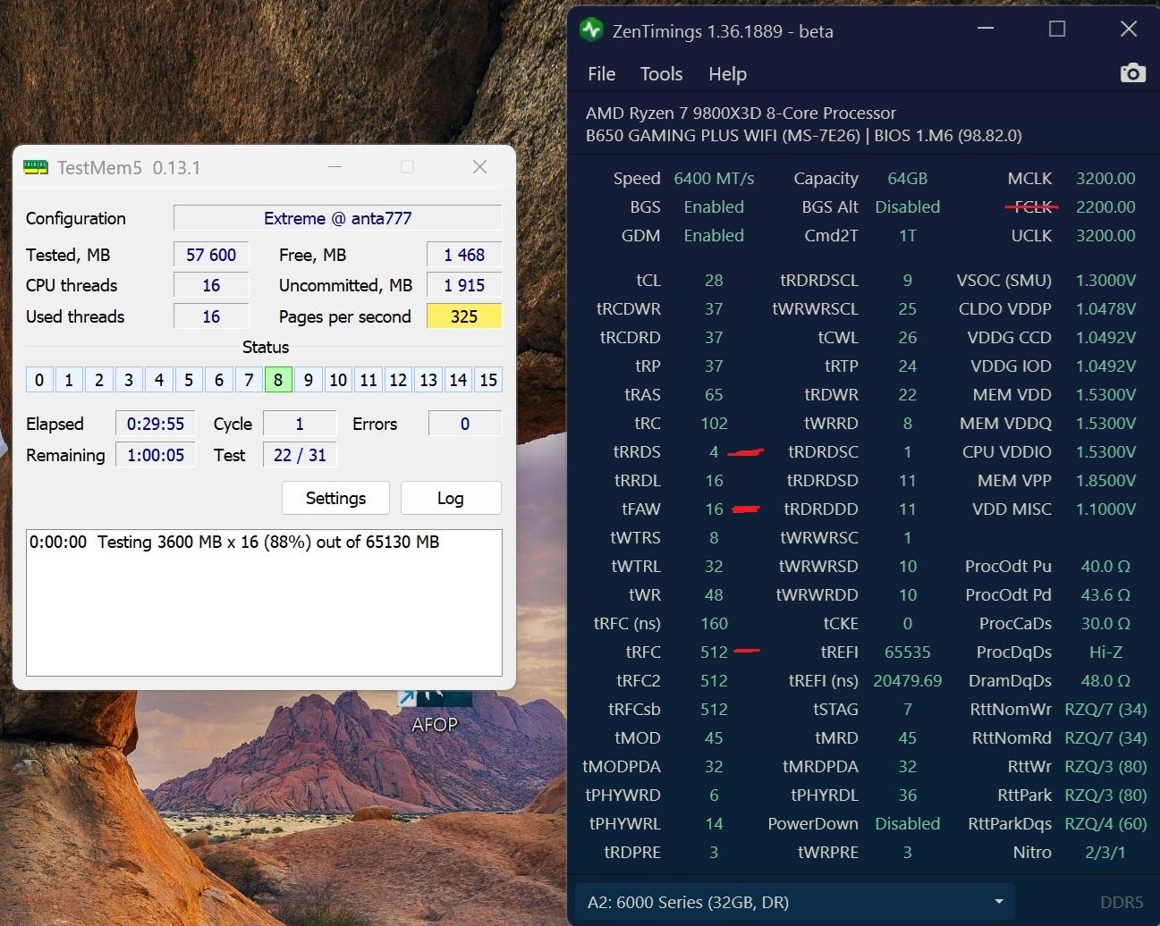

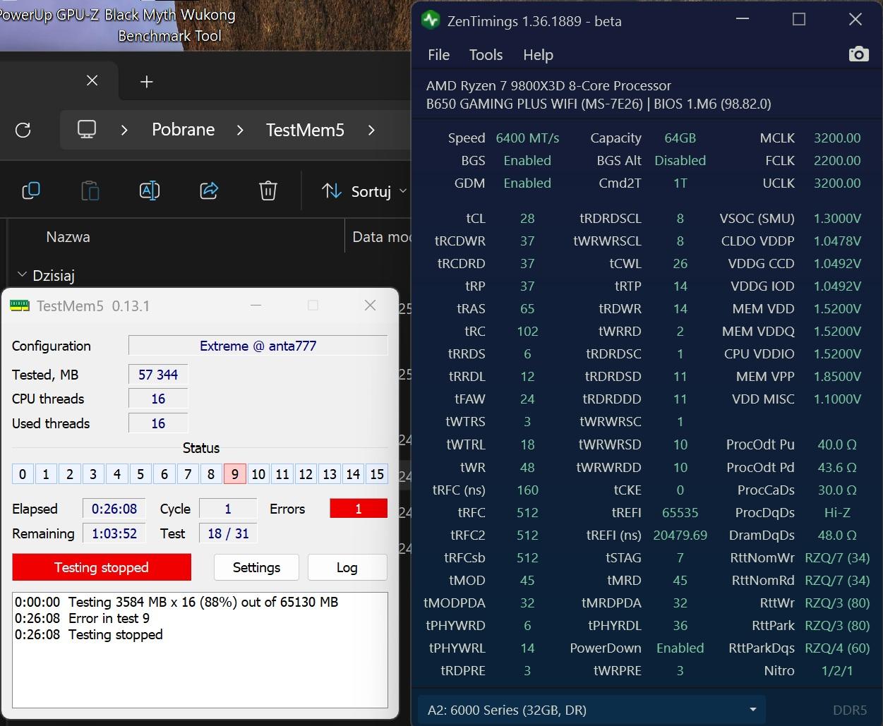

OMG Error,ustawiane wszystko na jeden raz i teraz nie wiadomo gdzie palec wsadzic :E ??
Moze to tcl,albo IF albo tfaw :kupa: ,mialo byc szybko i do grania,wybieram tcl-chociaz nie wyglada chyba bo sporo V
Edytowane przez Su0
6400 ladniej wyglada :E ,na CL30 sie wywalil po 50minutach. Moze 160ns to za malo?Wrzucilem 187.5ns na test :boink:
A to nitro,albo latency killer u msi? co to jest? to jakis autośmietnik? niby mam to powlaczane
edit: i tez kupa
Edytowane przez Su0

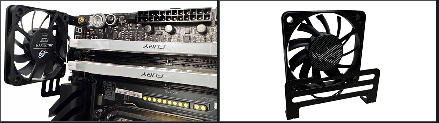

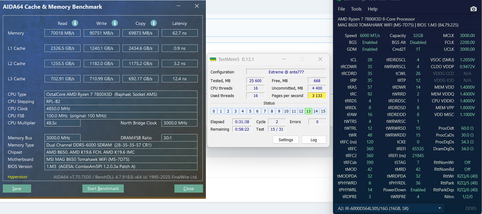

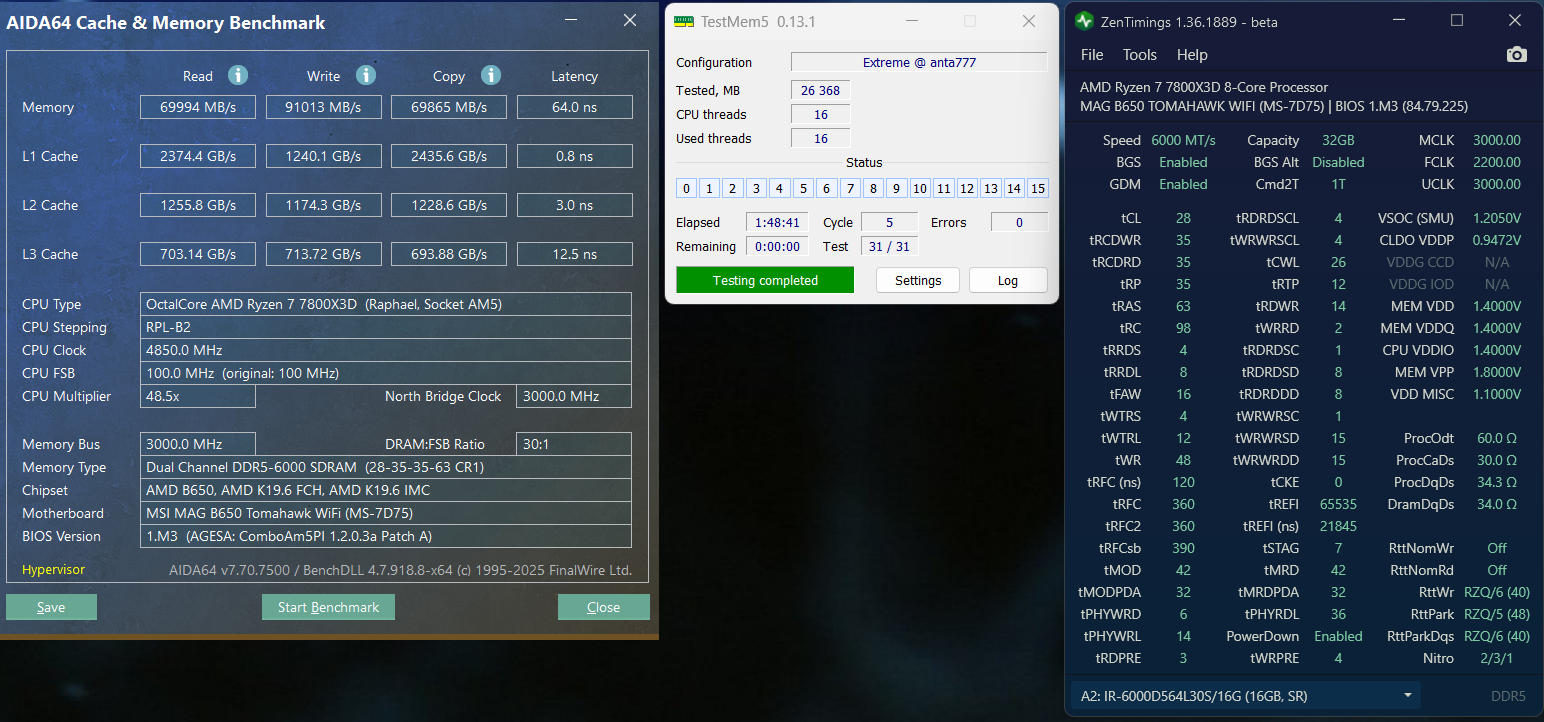

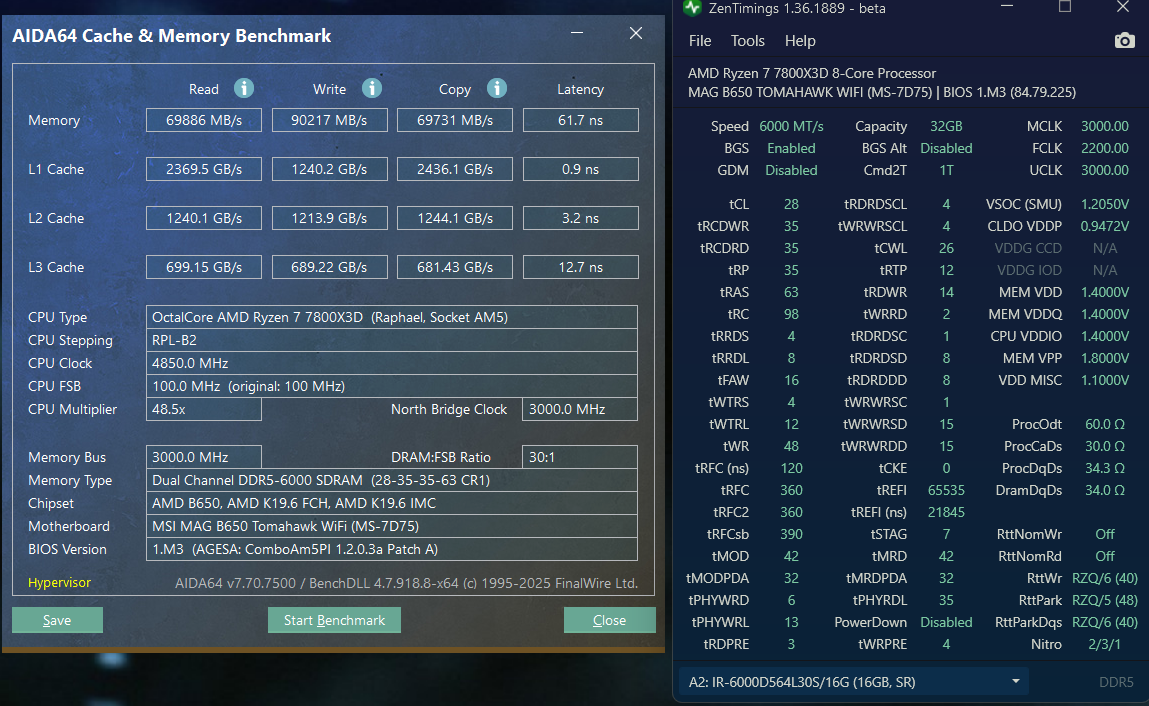

Jezeli wywalą Ci się po takim czasie to... daj nawiew na pamięci i będzie gituwa. Muszą mieć poniżej 50 stopni i wtedy możesz pałować voltarz do oporu
mam nadmuch-48.2*C
nie ogarnalem tego gowna,robie tera etapami :E mam 6400 ,primary,trfc(600) i trefi
tera dowalilem tfaw na 16,trfc 160ns if2200 zobaczymy, na 150ns nie wstaje
etap nr2 :P
Edytowane przez Su0
