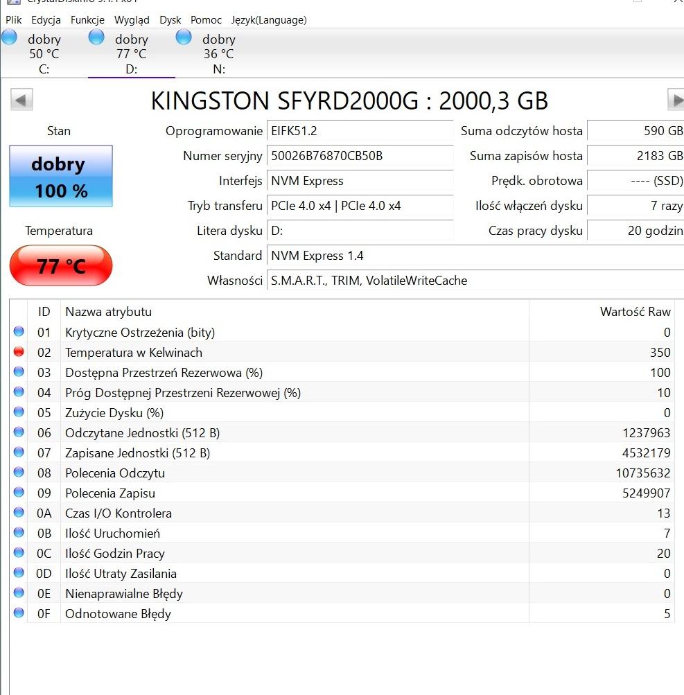

SmileYMaN 3 Opublikowano 16 Września 2025 Opublikowano 16 Września 2025 Nowiutki kc3000 2tb jakby kogoś interesowało (oczywiście nowsza rewizja):

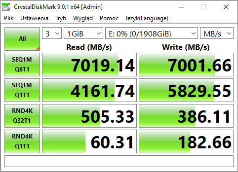

rage 5 Opublikowano 17 Września 2025 Opublikowano 17 Września 2025 (edytowane) Porównanie KC3000 na kościach Micron i Toshiba (Kioxia). Wydajność praktycznie taka sama, ale spójrzcie na temperatury pod obciążeniem. Toshiba - 9:25, 46 stopni Micron - 15:35, 32 stopnie Edytowane 17 Września 2025 przez rage 1

ronaldo864 128 Opublikowano 17 Września 2025 Opublikowano 17 Września 2025 23 godziny temu, SmileYMaN napisał(a): Nowiutki kc3000 2tb jakby kogoś interesowało (oczywiście nowsza rewizja): Panowie czemu kc3000 sypie będami mimo 0 nabitych godzin na liczniku ???
caleb59 1 790 Opublikowano 17 Września 2025 Opublikowano 17 Września 2025 Sprawdź mojego posta z linkiem jedną stronę wcześniej. 1 1

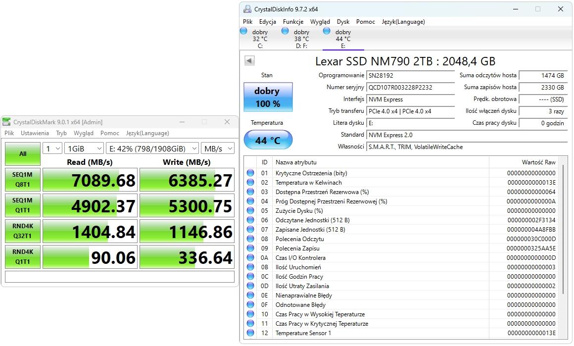

sert 90 Opublikowano 18 Września 2025 Opublikowano 18 Września 2025 (edytowane) W dniu 16.09.2025 o 19:14, SmileYMaN napisał(a): Nowiutki kc3000 2tb jakby kogoś interesowało (oczywiście nowsza rewizja): Nowiutki NM790 dla porówniania jakby kogoś interesowało Edytowane 18 Września 2025 przez sert
janek25 262 Opublikowano 19 Września 2025 Opublikowano 19 Września 2025 W dniu 16.09.2025 o 19:14, SmileYMaN napisał(a): Nowiutki kc3000 2tb jakby kogoś interesowało (oczywiście nowsza rewizja): cristalmark sie robi na próbce 32 a w realu to zapisuje 30% dysku i kopiuje paczke 200GB z tego co pamietam to róznica 30% wchodzi w temperaturze ponizej 70 stopni
tommiyacht 14 Opublikowano 26 Września 2025 Opublikowano 26 Września 2025 Cytat Użytkownicy zgłaszali problemy z temperaturami w idle, w nowej wersji z FW 51.2 i nand 112l TLC kioxia. wygląda że Ssd nie przechodzi w niższe tryby energetyczne. nie mam dużo informacji o tym problemie. ktos cos ?
Adikon 183 Opublikowano 20 Listopada 2025 Opublikowano 20 Listopada 2025 (edytowane) Mam 3 KC 3000: - 1TB EIFK51.2 TOSHIBA (CHINA) - 2TB EIKF31.7 MICRON (CHINA) - 2TB EIKF31.7 MICRON (TAJWAN) Sprawdzane phison nvme flash id2. Kioxia jest trochę cieplejsza, ale nigdy nie miałem problemów z temperaturami Edytowane 20 Listopada 2025 przez Adikon
