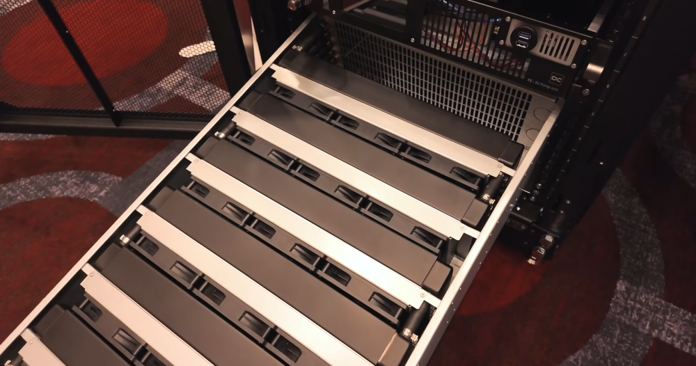

Mam 4 sztuki Hardware Labs SR2 480mm + 16szt Eloop PWM 120mm i kombinowałem żeby z nich zrobić zewnętrzną superpower chłodnicę
bez pakowania się w drogie opcje CNC (custom full size tacki alu wykonane na CNC do tego kosztują obecnie absurdalne pieniądze).
Tutaj przymiarka ile to miejsca zajmuje.
No i jest rozwiązanie (fotki są na Reddit ostatnio wrzucone).
OFC można lakierowane na czarno listwy montażowe zrobić jak kto potrzebuje.
Spox 1mm grubości stal wycinana laserem wystarczy,stopki pod chłodnice mam lepsze od tych poniżej (stal lakierowana proszkowo)
