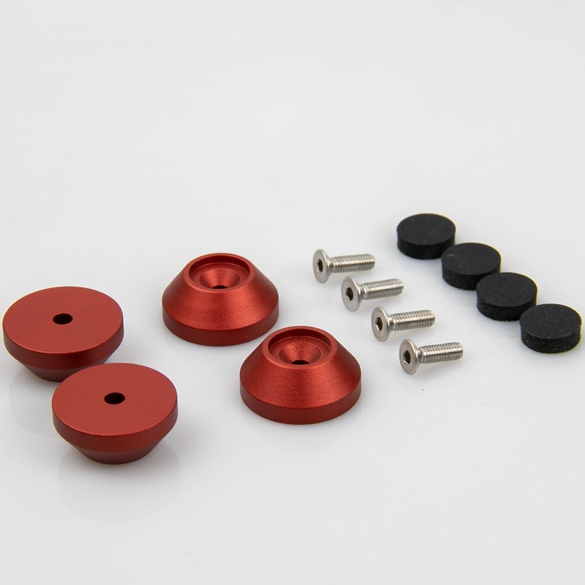

W czerwonej wersji pokrętła audio ryflowane to jeszcze dostaniesz
ale to nie jest to dokładnie co do budek LL stosowano,nie ta średnica zewnętrzna
https://yubiao2018.en.made-in-china.com/product/TJIRnBLxTVWH/China-Customized-Knurled-Knob-Cover-CNC-Turning-Parts-Red-Anodized-Switch-Control-Knob-CNC-Machining-Aluminum-End-Cap.html
https://pl.aliexpress.com/item/1005001783076790.html?gatewayAdapt=glo2pol
Czy tam stopki do mechaników ale też mniejsza średnica
https://pl.aliexpress.com/item/32871915375.html?gatewayAdapt=glo2pol
W sprzęcie audio typowo są srebrne czarne złote czasami i koniec
https://www.audiophonics.fr/en/aluminium-feet-c-6395.html

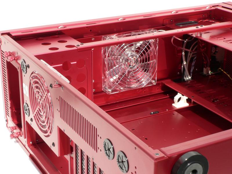

Lian Li PC-P80 miała czarne i takie mam dwa kpl ori LL
ale nie oddam bo nigdzie w PL ich teraz nie można nowych dorwać :)
Z USA lipa z kosztami shippingu i cła
https://www.ebay.com/itm/184719670404
https://www.techpowerup.com/review/lian-li-armorsuit-pc-p80r-spider-edition/4.html
Nie polecam wykonania anody czerwonej na custom stopkach alu
to droga przez mękę czy to w Anodalu czy innych firmach
jak powiesz że cztery pierdółki na czerwono chcesz anodować to Ciebie wygnają z takim "zleceniem" :)
No 40 kg takich stopek jak dasz to owszem...zrobią zlecenie.

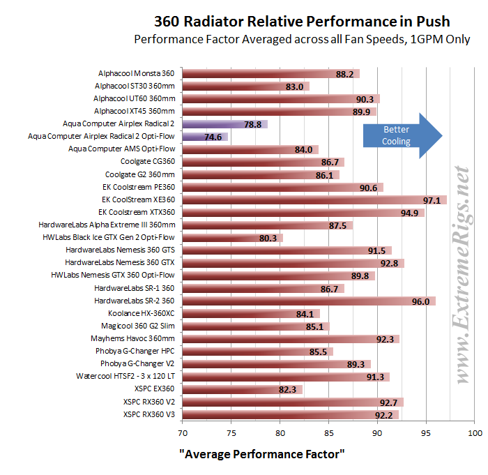

Posiadam chłodnicę airplex 420 i czy chłodnicę ogólnie powinno się mocować na płask? aby przepływ był równomierny? Czy niekoniecznie. Aktualnie mam ją zamontowaną pod kątem 45 stopni i mam wrażenie, że słabo odbiera ciepło, mimo, że jest odpowietrzona.
Jak spojrzysz na testy to ten model chłodnicy jest specyficzny jeśli chodzi o skalowanie wydajności
krótko mówiąc im wyższe rpm wentylatorów tym gorzej ...a nie lepiej.
Dostaje baty i ląduje na samym dole stawki w większości testów ale to wiemy od dawna i większość userów omija te chłodnice szerokim łukiem
https://www.xtremerigs.net/2015/05/18/aqua-computer-airplex-radical-2-copper-radiator-review/5/
Wątpię że montaż pod kątem 45 stopni tu zawala temat.
Wykonanie,materiały i wygląd (jak dla mnie) jest OK
ale od lat nie widziałem innej chłodnicy co by taki srogi wpierdziel dostała w testach.
