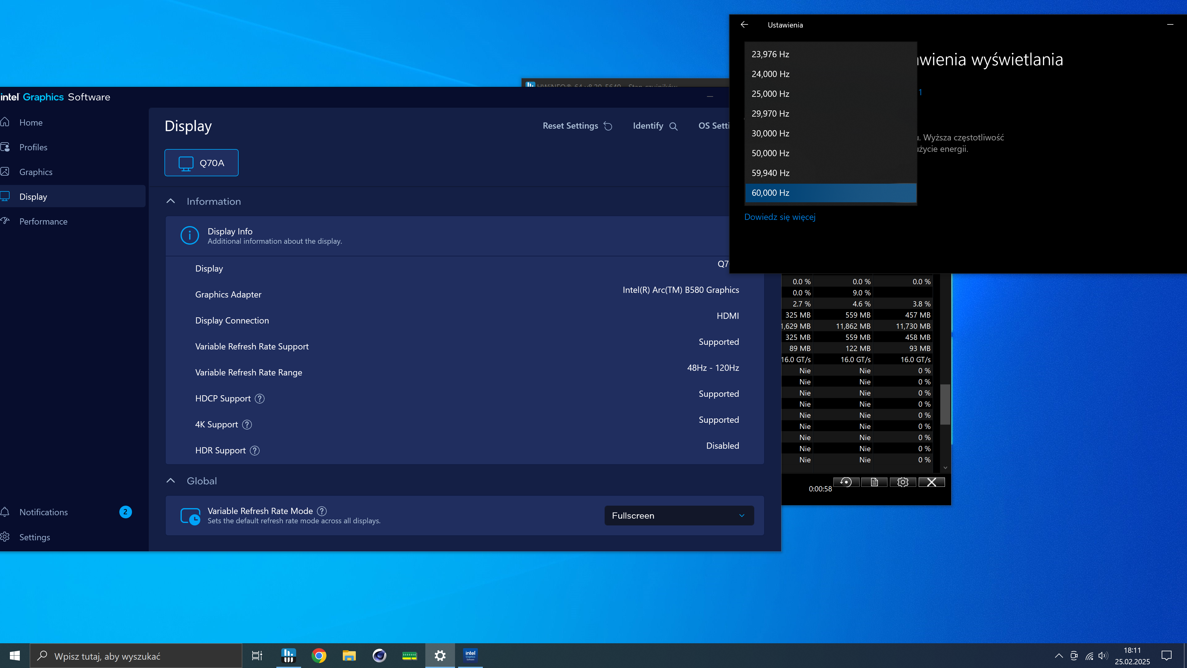

wallec 1 297 Opublikowano 25 Lutego 2025 Opublikowano 25 Lutego 2025 (edytowane) Tadam! Karta jest - Intel jeszcze nie ogarnął ustawienia odswieżania monitora. Pokazuje 48-120Hz ale nie da się wybrać 120hz, maks 4k 60hz Wykręcam to z obudowy i jutro zwrot do xkom. Edytowane 25 Lutego 2025 przez wallec
nietypowy 38 Opublikowano 25 Lutego 2025 Opublikowano 25 Lutego 2025 (edytowane) Oczywiście, że się da normalnie w ustawieniach systemowych. Software w niczym tu nie przeszkadza. Nie ma tu żadnego problemu. Wiele razy instalowałem sterowniki z tym najnowszym softem na B570 i na B580, na dwóch różnych monitorach i zawsze wszystko było ok. Mam monitory 100 Hz i 240 Hz, pełny zakres do wyboru. Edytowane 25 Lutego 2025 przez nietypowy
wallec 1 297 Opublikowano 25 Lutego 2025 Opublikowano 25 Lutego 2025 (edytowane) 4k? Nie zadziałało. Wsadzam kartę, instaluje sterowniki, robię restart, upewniam się że tv jest w trybie gry, wchodzę w ustawienia wyświetlania, wybieram 4k i maks widzę 60hz -> nie działa. Musiałbym być masochistą żeby poświęcić temu więcej czasu skoro taka podstawa nie działa. Nawet nie odpaliłem gry na tym Ps. Pudełko jest mega wypas. Ps2. @Send1N nie wszystko co mam jest cacy Edytowane 25 Lutego 2025 przez wallec 1
nietypowy 38 Opublikowano 25 Lutego 2025 Opublikowano 25 Lutego 2025 HDMI/DP ten sam, którego używałes do tej pory? Na identycznych ustawieniach tego telewizora wcześniej z inną kartą było ok? Może głupie pytanie, ale rozumiem, że DDU użyte? Ja tam byl zrobił wszystko co jest możliwe żeby mieć pewność, bo brak możliwości wyboru maksymalnego odświeżania monitora jest tak absurdalne, że bym tego nie odpuścił. 1
Send1N 5 751 Opublikowano 25 Lutego 2025 Opublikowano 25 Lutego 2025 (edytowane) Właśnie coś tu podejrzane jest że wallec który jest "grzebaczem" z miejsca odpuszcza powód musi byc inny, może przemyślenia że karta jest za słaba do 4K i lepiej ją od razu zwrócić Edytowane 25 Lutego 2025 przez Send1N
wallec 1 297 Opublikowano 25 Lutego 2025 Opublikowano 25 Lutego 2025 (edytowane) O to właśnie chodzi, że w pewnym momencie zaczyna się doceniać swój czas i pieniądze by nie musieć "debugować" takich bzdetów. Komp, tv, kabel bez zmian. Kilka kart amd i nvidii śmigały bez problemu, bez ddu, bez reinstalacji windowsa itp. Szkoda czasu na to, karta już w pudełku. Poświęciłbym 2h na reinstalację windowsa, kolejne 3h na czytanie reddit a i tak by nie działało PS. Przez te 15-30min używania karty zauważyłem jeszcze, że gui aplikacji intela się wiesza i, że mega wolno odpala się chrome oraz pasek start -> tak jakby czekał na włączenie akceleracji sprzętowej. Nie wierzę, że recenzenci tego nie widzieli OOOOOOOO tak jak tutaj zmulało, zmieniasz opcję i zmuła @Send1N @nietypowy @nalewator @Phoenix. Dałem jej drugą szansę. Popcorn, 8 minut i proszę powiedzieć co robię źle DDU a następnie restart PC. Podczas seansu można zobaczyć: - brak obrazu po instalacji sterowników - brak obrazu po restarcie - obraz udaje się odzyskać po odłączeniu i podłączeniu kabla hdmi - zawieszanie się aplikacji GUI Intel - zawieszanie się menu start - brak możliwości wyboru powyżej 60hz w 4k 8bit full rgb a nawet 4:2:0 Edytowane 25 Lutego 2025 przez wallec 1
Phoenix. 5 687 Opublikowano 25 Lutego 2025 Autor Opublikowano 25 Lutego 2025 Nie ma sensu tracic czasu na to guano, jesli tak trywialne rzeczy nie dzialaja od reki to sorry ale to nie powinno byc w sprzedazy. Robic fikolki, zeby takie proste rzeczy zadzialaly ?? Nie dzieki. To samo z tym poborem w idlu, grzebac i sie meczyc, zeby tylko ustawic, a i tak nie zawsze to dziala
nietypowy 38 Opublikowano 25 Lutego 2025 Opublikowano 25 Lutego 2025 Użyj DDU, a nie tej opcji czystej instalacji w instalatorze. Może tylko pomóc, a nie zaszkodzi. Opóźnienie otwierania startu też u mnie się pojawia. Na integrze jest ok, więc to prawie na pewno wina nowego softu intela. Jeżeli chodzi o nie wykrywanie sygnału i ograniczenie odświeżania, to jedyne co mi przychodzi do głowy - telewizor i jego ustawienia albo rodzaj HDMI/DP. HDMI 2.1 używasz czy DP 1.4? Apka intela się czasami zawiesza u mnie w zupełnie innym miejscu, widać to w filmie dokładnie w tym momencie Teraz, Phoenix. napisał(a): Nie ma sensu tracic czasu na to guano, jesli tak trywialne rzeczy nie dzialaja od reki to sorry ale to nie powinno byc w sprzedazy. Robic fikolki, zeby takie proste rzeczy zadzialaly ?? Nie dzieki. To samo z tym poborem w idlu, grzebac i sie meczyc, zeby tylko ustawic, a i tak nie zawsze to dziala Od zawsze powtarzam, że to nie jest karta dla każdego albo raczej jest dla mniejszości
