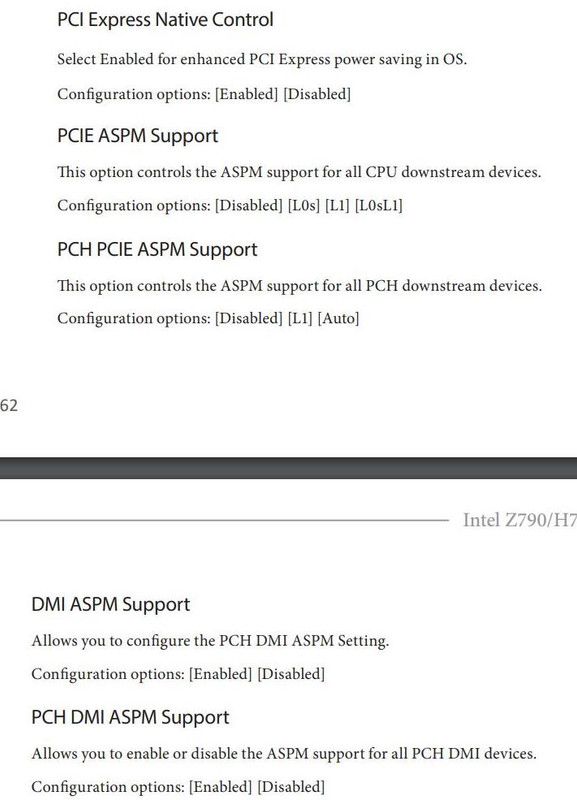

sideband 3 693 Opublikowano 23 Listopada 2024 Opublikowano 23 Listopada 2024 (edytowane) W dniu 22.11.2024 o 11:37, pawciog napisał(a): Sprawdziłem kable dołączony do monitora AOC -> problem dalej występuje. W BIOSie miałem opcję "PCI Express Native Control" na Enabled, przestawiłem na Disabled -> problem dalej występuje. Reszta opcji w BIOSie dotyczących ASPM ma ustawienie Disabled. Wyłączyłem też w Windowsie Oszczędzanie energii PCI-Express -> problem dalej występuje. Wyjąłem dysk podpięty pod M2_2(CPU), został tylko dysk podpięty pod M2_6(chipset). Odpaliłem z dysku w M2_6 Windowsa -> problem dalej występuje. Wrzucałeś nowszy bios do płyty? U mnie mam dokładnie ten sam problem tylko właśnie wynika z ASPM. Sprawdź dyski, które posiadasz w smarcie czy wszystko z nimi ok. Nie masz po instalowanego jakiegoś syfu od RGB? Edytowane 23 Listopada 2024 przez sideband 1

sideband 3 693 Opublikowano 24 Listopada 2024 Opublikowano 24 Listopada 2024 Wszystko na off musi być nawet jeżeli włączy się natywnie wsparcie pod systemem i wyłączy się ASPM pod windą to i tak nie rozwiązuje to problemu. Spróbuj na próbę wyłączyć też c-state. C-states support na disable.
