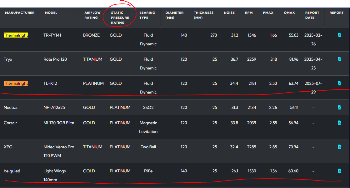

Tak zapytam z czystej ciekawości jak to jest. Znalazłem stronke Cybernetics z bazą danych testowanych wentylatorów i posortowałem sobie ją od najgorszego standardu w ciśnieniu statycznym. Taki BQ Light Wings 140mm ma wyższy ranking niż Thermalright TL-K12 ale jednocześnie niższą wartość ciśnienia statycznego (1.36 vs 2.50). Czy czasem takie wentylatory z większym ciśnieniem statycznym nie powinny być bardziej premiowane od tych z niższym ciśnieniem czy oni biorą jescze jakieś dodatkowe aspekty typu niższy pobór energi czy chociażby obroty i hałas.
https://www.cybenetics.com/index.php?option=fan-performance-database
I tak jeszcze dopytam jak dobrze rozumiem im lepsze ciśnienie statyczne tym lepiej nadają się na chłodzenie cpu (wierza albo aio), a przepływ powietrza do zaimplementowania wichury w obudowie tak? :Eimage.thumb.png.ff32758bdb328753da44bcb4cd9eef3f.png
