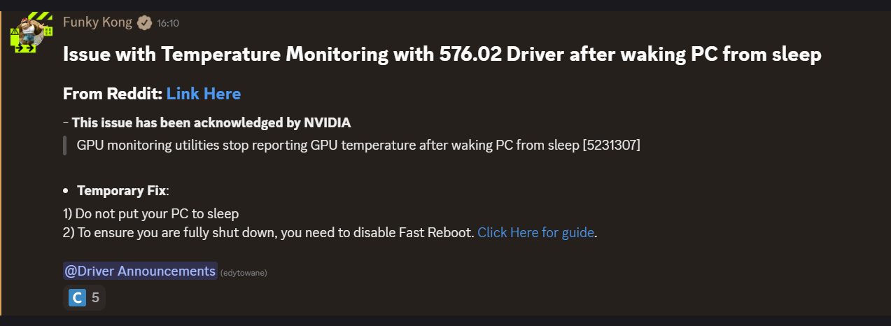

Kakarotto 751 Opublikowano 18 Kwietnia 2025 Opublikowano 18 Kwietnia 2025 Dopiero dzisiaj odpaliłem pierwszą grę od aktualizacji do 576.02 i w MA temperatura GPU zablokowała się na 28 stopniach. W GPU-Z i HWInfo wszystko ok. Czujnik temperatury w nowych sterach...
Nex1M 132 Opublikowano 18 Kwietnia 2025 Opublikowano 18 Kwietnia 2025 4 minuty temu, Kakarotto napisał(a): Dopiero dzisiaj odpaliłem pierwszą grę od aktualizacji do 576.02 i w MA temperatura GPU zablokowała się na 28 stopniach. W GPU-Z i HWInfo wszystko ok. Czujnik temperatury w nowych sterach...
Kakarotto 751 Opublikowano 18 Kwietnia 2025 Opublikowano 18 Kwietnia 2025 (edytowane) 22 minuty temu, Nex1M napisał(a): Chwilę temu to czytałem, ale kompa nie usypiałem, po prostu błąd się pojawił po uruchomieniu i tyle. Edit: szybko powrót do 572.83 i po problemie. Edytowane 18 Kwietnia 2025 przez Kakarotto
Puzoniusz 89 Opublikowano 19 Kwietnia 2025 Opublikowano 19 Kwietnia 2025 3 godziny temu, Kakarotto napisał(a): Chwilę temu to czytałem, ale kompa nie usypiałem, po prostu błąd się pojawił po uruchomieniu i tyle. Edit: szybko powrót do 572.83 i po problemie. w tweaku asusa też sie blokuje i to pomimo nieusypiania a co do problemów to krasze/przycięcia w marvel rivalsach i przycinki w helldiversach2 czego nie miałem na starych, a cofnąć nie mogę bo mam monitor na liście fixów i była kompletna padaka 2
Reddzik 4 378 Opublikowano 19 Kwietnia 2025 Opublikowano 19 Kwietnia 2025 Co do temperatury, to zauważyłem, że po wybudzeniu kompa temperatura się zawiesiła w MSI Afterburner, ale po restarcie powraca do normy, ale nie zawsze to się dzieje, a często usypiam. Ogólnie sterowniki są ok, nie mam problemów. 1
caleb59 2 566 Opublikowano 19 Kwietnia 2025 Opublikowano 19 Kwietnia 2025 Pozdro od Nvidii... Cytat GPU monitoring utilities stop reporting GPU temperature after waking PC from sleep [5231307] 2 2

sideband 3 511 Opublikowano 21 Kwietnia 2025 Opublikowano 21 Kwietnia 2025 https://nvidia.custhelp.com/app/answers/detail/a_id/5650 This hotfix addresses the following: [RTX 50 series] Some games may display shadow flicker/corruption after updating to GRD 576.02 [5231537] Lumion 2024 crashes on GeForce RTX 50 series graphics card when entering render mode [5232345] GPU monitoring utilities may stop reporting the GPU temperature after PC wakes from sleep [5231307] [RTX 50 series] Some games may crash while compiling shaders after updating to GRD 576.02 [5230492] [GeForce RTX 50 series notebook] Resume from Modern Standy can result in black screen [5204385] [RTX 50 series] SteamVR may display random V-SYNC micro-stutters when using multiple displays [5152246] [RTX 50 series] Lower idle GPU clock speeds after updating to GRD 576.02 [5232414] 1
