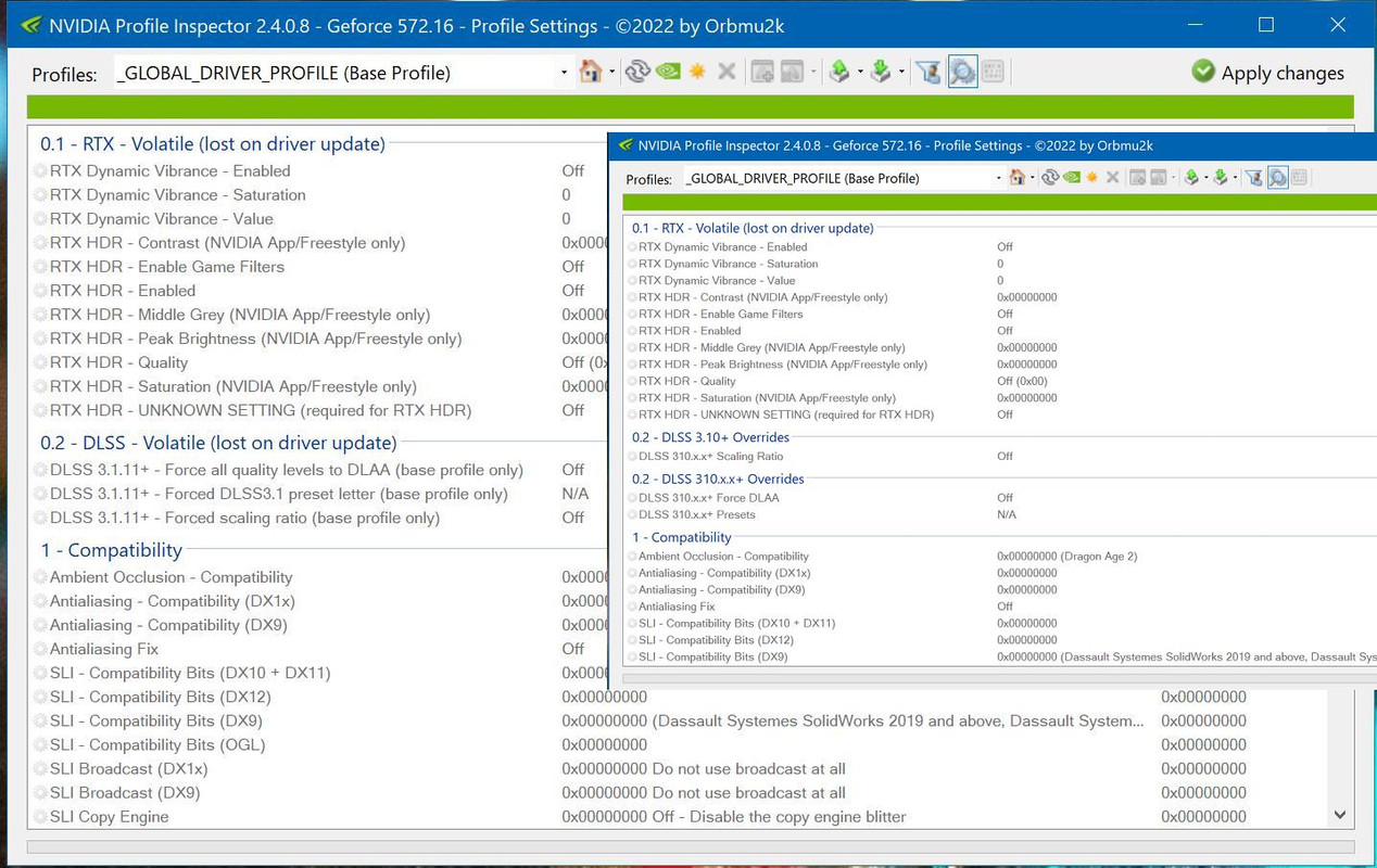

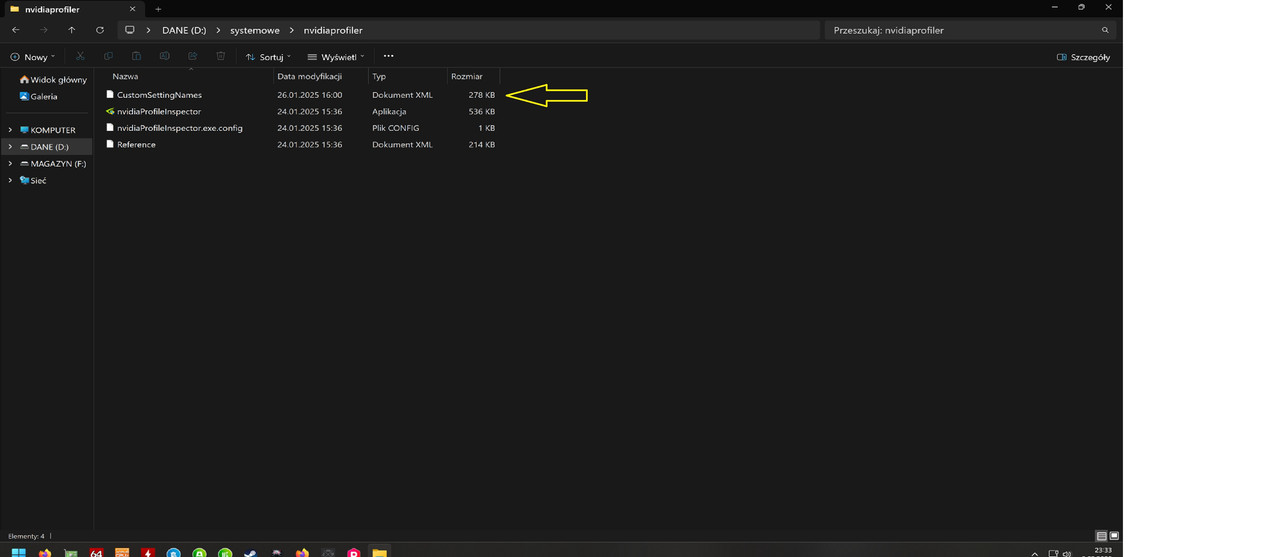

leven 819 Opublikowano 2 Lutego 2025 Opublikowano 2 Lutego 2025 (edytowane) No to coś nie halo robisz. Po pierwsze musisz podmienić te trzy pliki w folderze z grą, gdzie znajdują się stare pliki DLSS. Jak to wykonasz, uruchom inspektorprofilera i pokaż co jest w opcjach DLSS. Zanim to zrobisz, pobierz plik xml i wklej go do folderu z inspektorprofilerem, wtedy w profilerze pojawią się opcje DLSS: https://drive.google.com/file/d/1R9HgyTcH-dJe6Vhu7W4kcU6I46kyE5TM/view?usp=sharing Tutaj go wklej do folderu z inspektorprofilerem: Jak to zrobisz, to pokaż inspektorprofilera, zobaczymy czy są opcje DLSS. Edytowane 2 Lutego 2025 przez leven 1 1

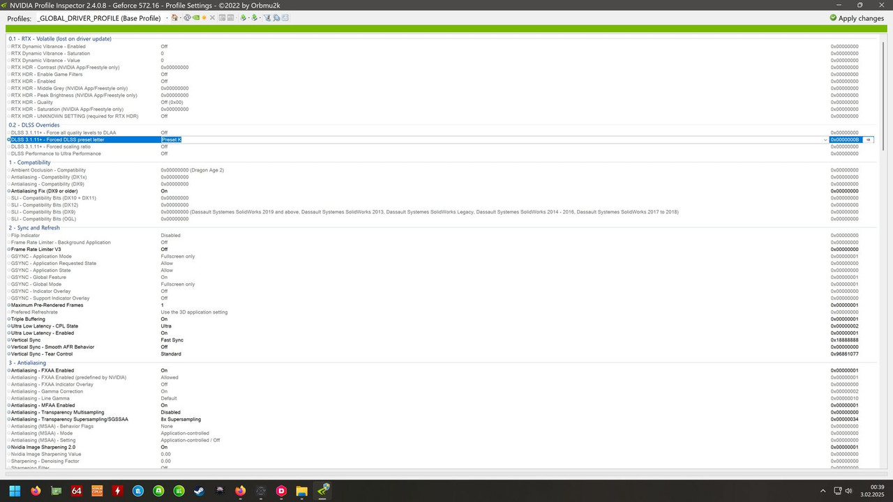

skunRace 847 Opublikowano 2 Lutego 2025 Opublikowano 2 Lutego 2025 @leven zrobiłem wszystko oprócz wklejenia tego pliku xml do folderu z inspektorprofilerem. Wtedy są opcje DLSS, niby w innym miejscu niż u Ciebie, ale tak to wygląda. 1
sideband 2 381 Opublikowano 2 Lutego 2025 Opublikowano 2 Lutego 2025 (edytowane) To jest kwestia do rzuconych tłumaczeń w dodatkowym xml. Nie jeden plik lata w sieci. Edytowane 2 Lutego 2025 przez sideband 1
leven 819 Opublikowano 2 Lutego 2025 Opublikowano 2 Lutego 2025 (edytowane) Godzinę temu, skunRace napisał(a): @leven zrobiłem wszystko oprócz wklejenia tego pliku xml do folderu z inspektorprofilerem. Wtedy są opcje DLSS, niby w innym miejscu niż u Ciebie, ale tak to wygląda. No i masz wszystko jak należy z najnowszym profilem K 54 minuty temu, sideband napisał(a): To jest kwestia do rzuconych tłumaczeń w dodatkowym xml. Nie jeden plik lata w sieci. Zgadza się i nawet sobie to poprawiłem, bo wcześniej jakiś lewy xml miałem Edytowane 3 Lutego 2025 przez leven 1
