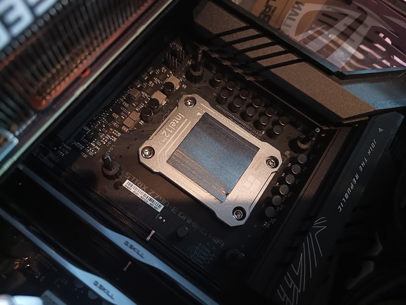

@Send1N szmatkę miałem z Celsius s36 i wymieniłem chłodzenie.
Szmatkę delikatnie uszkodziłem pęsetą. Z obecnym chłodzeniem sobie leży od dłuższego czasu i temperatury są dobre. Moim zdaniem dobrze się sprawdza ale trzeba z nią delikatnie jeśli coś się zmienia.
Gdzieś mam zdjęcia to dodam.
