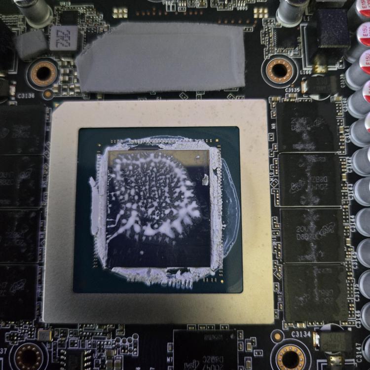

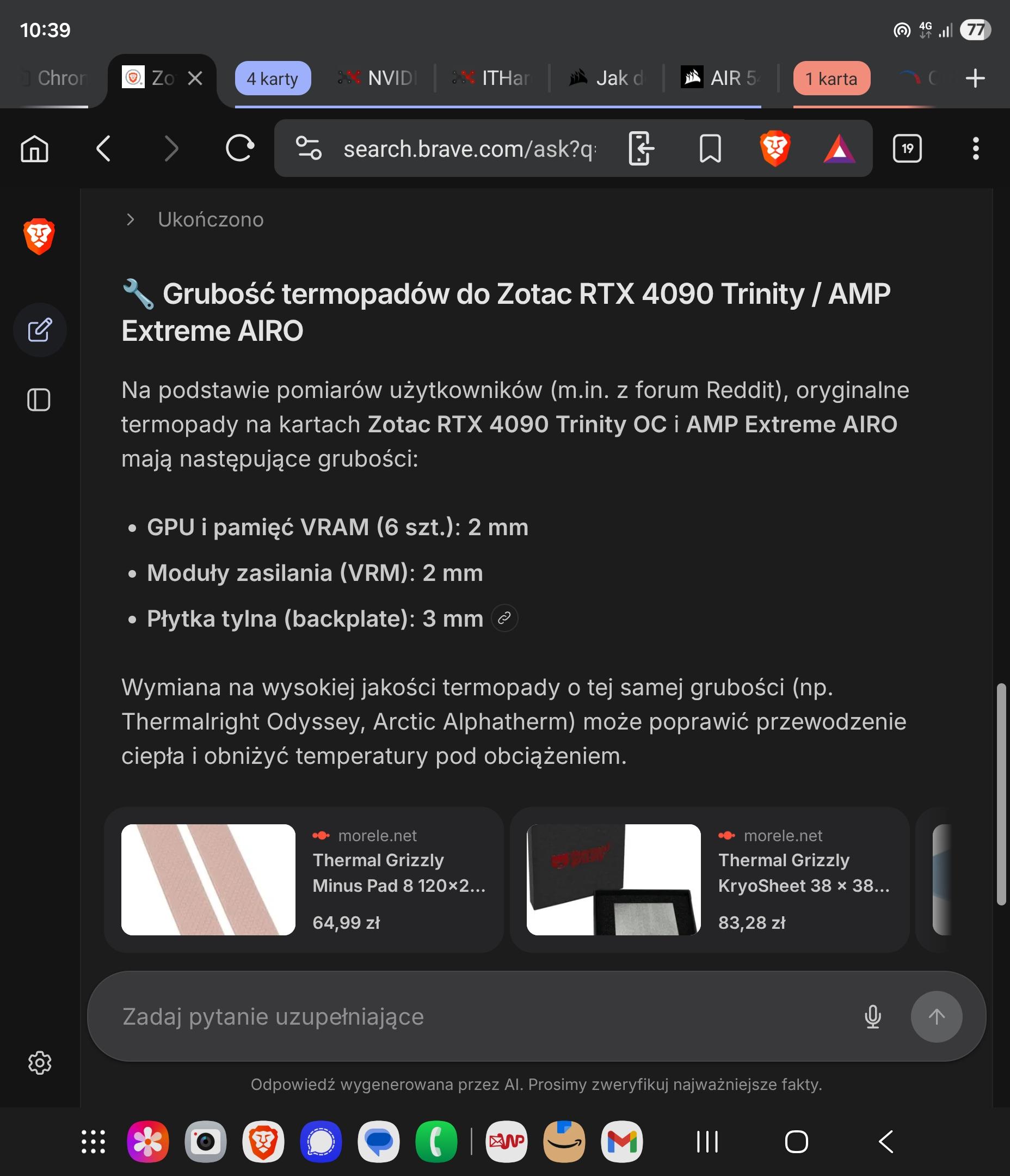

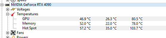

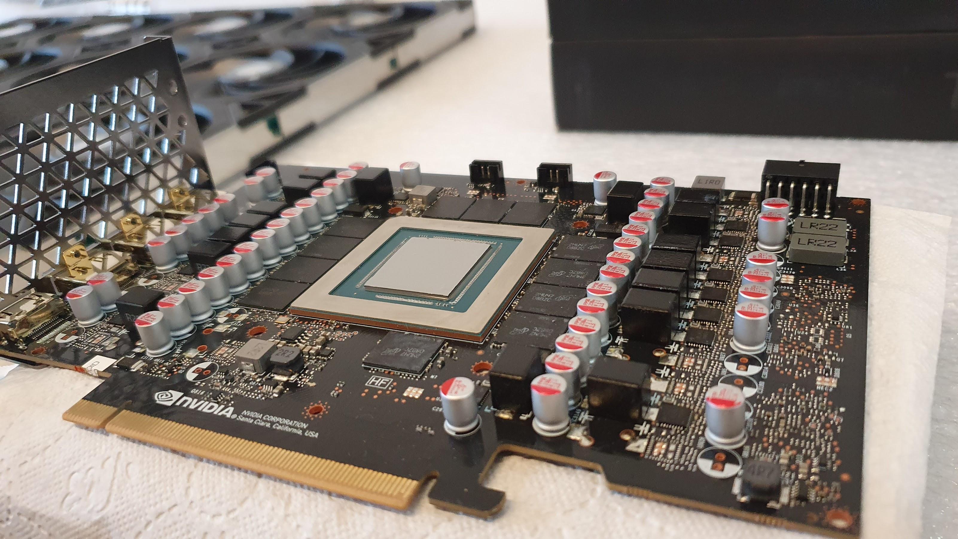

ostryb 63 Opublikowano 1 Kwietnia Opublikowano 1 Kwietnia Dobra panowie temperatury w moim Zotac GeForce RTX 4090 Trinity AMP Extreme mnie drażnią. Znajomy ma taką samą kartę i temperatury o 10°C ma mniejsze. Czas przeczyścić, zmienić termopady i dać Honeywell. Ktoś może już to robił i potwierdzi te grubości? 3mm to strasznie grubo 🤔 Jakiej firmy kupić? https://amzn.eu/d/05pMESA6 https://amzn.eu/d/0dppGkS4 Lub jakieś inne.
Lameismyname 4 427 Opublikowano 1 Kwietnia Opublikowano 1 Kwietnia @ostryb Wymień tylko pastę na rdzeniu na Gelid HeatPhase Ultra (przepakowany "PTM"). Ew. na amazonie czasem jest Thermalright Helios za bezcen. Inne pady itd. zostaw fabryczne bo w 99,9% przypadķów są ok. 1
ostryb 63 Opublikowano 1 Kwietnia Opublikowano 1 Kwietnia Mam oryginalnego PTMa więc rdzen będzie zaopiekowany 😁 Co do nie wymieniania termopadów. To jest z grudnia a obecnie o 5°C więcej więc wolę wszystko ogarnąć za jednym razem. Kumpel kupił taką samą kartę 3 miesiące później i temperatury ma minimum 10-15 stopni mniejsze. Jak mam zmarnować PTMa to wolę wszystko za raz ogarnąć. Więc pytanie podtrzymuję jakiej firmy termopady kupić?
Lameismyname 4 427 Opublikowano 1 Kwietnia Opublikowano 1 Kwietnia @ostryb Wymiana fabrycznych termopadów Ci kompletnie nic nie da moim zdaniem. Na moje oko słabe odprowadzanie ciepła z rdzenia powoduje lokalny wzrost m.in. na kontrolerze temperatury pamięci. Wymień tylko pastę na PTM na rdzeniu. Co do "oryginalnego PTM".... widzisz, PTM jest często podrabiany, a Gelid HeatPhase Ultra/Thermalright Helios już nie Tak więc z tą pewnością oryginalności bym się nie rozpędzał, bo może sam nie wiesz co masz.
sideband 3 627 Opublikowano 1 Kwietnia Opublikowano 1 Kwietnia Nie wiem skąd Ty wymyślasz te teorie z kosmosu Czujniki temp są bezpośrednio w pamięciach nie ma to nic wspólnego z temp kontrolera pamięci w rdzeniu. A gorsze odprowadzanie ciepła z rdzenia nie podwyższa temp pamięci tylko ją obniża. A temp pamięci na ten czas jest ok lepsze pady mogą wręcz ciut podnieść temp rdzenia. To samo tyczy się kwestii PTM-a po wymianie temp pamięci mogą wzrosnąć, ponieważ radiator odprowadza w praktyce więcej ciepła. Kolejna kwestia GDDR6X i tak nie lubią bardzo niskich temp - spada oc
janek25 404 Opublikowano 1 Kwietnia Opublikowano 1 Kwietnia (edytowane) 49 minut temu, ostryb napisał(a): Więc pytanie podtrzymuję jakiej firmy termopady kupić? jak ci sie uda nie zniszczyć termopadów ,nie beda brudne itp to możesz zostawic fabryczne Edytowane 1 Kwietnia przez janek25
Lameismyname 4 427 Opublikowano 1 Kwietnia Opublikowano 1 Kwietnia @sideband Skoro rdzeń się gotuje lokalnie prawdopodobnie przez pump out co w efekcie daje gorsze odprowadzanie ciepła, moim zdaniem ma to negatywny wpływ na sąsiednie komponenty. Najlepiej pokazałaby to kamera termowizyjna. Ostatnio też twierdziłeś, że serwis telefonów komórkowych nie byłby w stanie sobie poradzić z przelutowaniem gniazda zasilania GPU. Wiesz co, rzuciłem okiem na screeny swoich perypetii z 4070S od Inno3d. Kwiecień 2024 - karta wyciągnięta z pudełka na fabrycznych nastawach Październik 2024 - PUMP OUT po raz pierwszy, karta przed wymianą pasty, fabryczne nastawy Październik 2024 - wymiana pasty na MX4, fabryczne nastawy 17 listopad 2024 - PUMP OUT po raz drugi, fabryczne nastawy. Jak widać, rozrzut temperatur pamięci jest na poziomie 6*C chociaż mogą dochodzić inne czynniki przez różne okresy czasu. Przy takiej różnicy temperatur na pamięciach równie dobrze możesz mieć rację, mogę ja mieć rację, a możemy obaj się mylić i wpływ może być żaden na +/-, bo wnioski zakłamuje nam m.in. różnica obrotów wentylatorów. Mimo wszystko wniosek moim zdaniem jest jeden - niech autor @ostryb zmieni tylko PTM na rdzeniu, a resztę zostawi w spokoju, bo efekt będzie żaden albo marginalny. Szkoda na czworo dzielić włos.
ostryb 63 Opublikowano 1 Kwietnia Opublikowano 1 Kwietnia @Lameismyname OK zaufam i założę tylko PTMa. Tak mam oryginalnego sprawdzony od kolegi z forum. Na labie się reklamował i tu też. Założyłem już w kilku komputerach po różnych pastach i zawsze temperatury szły w dół. Więc pewniak. Jeszcze pytanko. Żeby termopady zachowały się jak najlepiej to rozbierać na zimnej karcie czy najpier rozgrzać grając w grę?
Lameismyname 4 427 Opublikowano 1 Kwietnia Opublikowano 1 Kwietnia @ostryb Ja tam zawsze rozbieram zimną kartę. Aby rozwalić fabryczne pady trzeba być naprawdę gamoniem Delikatnie jak z kobietą i samo zejdzie. A nawet jak jakiś Ci się przerwie trochę, to nic strasznego się nie dzieje - ważne aby były na swoim miejscu i po złożeniu przewodziły.
ostryb 63 Opublikowano 1 Kwietnia Opublikowano 1 Kwietnia (edytowane) Rozebrałem około 30 laptopów i zauważyłem że lepiej to robić po rozgrzaniu. Na zimno raz że ciężej to potrafiły się przerwać. Na ciepło łatwiej ale zdarzało się że termopad zostawał na chłodzeniu a po podniesienie spadał. Jeżeli chodzi o grafikę to tylko Aorus 1080 rozbierałem. Za pierwszym razem tylko przesmarowałem i temperatury były wysokie. Dopiero ponowne przesmarowanie i zmiana termopadów zbiła temperatury. Ale karta 8 lat więc to był raczej już czas na termopady. W weekend przysiądę i dam znać czy coś wymiana pasty pomogła. Edytowane 1 Kwietnia przez ostryb
Lameismyname 4 427 Opublikowano 1 Kwietnia Opublikowano 1 Kwietnia @ostryb Patrząc po temperaturze Hot Spota na bank będziesz miał dużą różnicę. Powodzenia.

Send1N 5 962 Opublikowano 2 Kwietnia Opublikowano 2 Kwietnia (edytowane) 9 godzin temu, ostryb napisał(a): OK zaufam i założę tylko PTMa. Jeszcze pytanko. Żeby termopady zachowały się jak najlepiej to rozbierać na zimnej karcie czy najpier rozgrzać grając w grę? I to jest dobre podejście, fabrycznych padów nie ruszaj tak jak wyżej koledzy pisali ale jak kiedyś byś jednak chciał wymienić wszystko to użyj lepiej kitu (putty) zwał jak zwał zamiast kupować różne grubości padów lepisz kulki i pod wpływem docisku chłodzenia w każdym miejscu spłaszą się do idealnej odpowiedniej grubości i masz problem z doborem z głowy, w przypadku podmiany zwykłych padów nawet jak dobierzesz odpowiednią grubość to te nowe mogą być twardsze i nie spłaszczą się tak jak fabryczne co może spowodować wyższe temperatury na rdzeniu przez gorszy docisk. Kit możesz położyć w ten sposób lepiąc kulki, tylko załóż rękawiczki nitrylowe zamiast robić to tak jak Rysiek Riedel brudnymi paluchami Sprawdzone dobre putty masz np https://allegro.pl/oferta/zt-py6-kit-termiczny-szpachlowka-13w-mk-20g-13934782153 czy https://allegro.pl/oferta/fehonda-plynny-termopad-ltp65-16-w-mk-12g-podkladka-termiczna-17334175210 Edytowane 2 Kwietnia przez Send1N 1

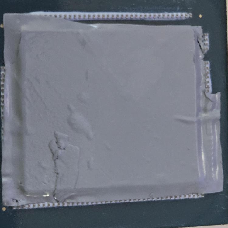

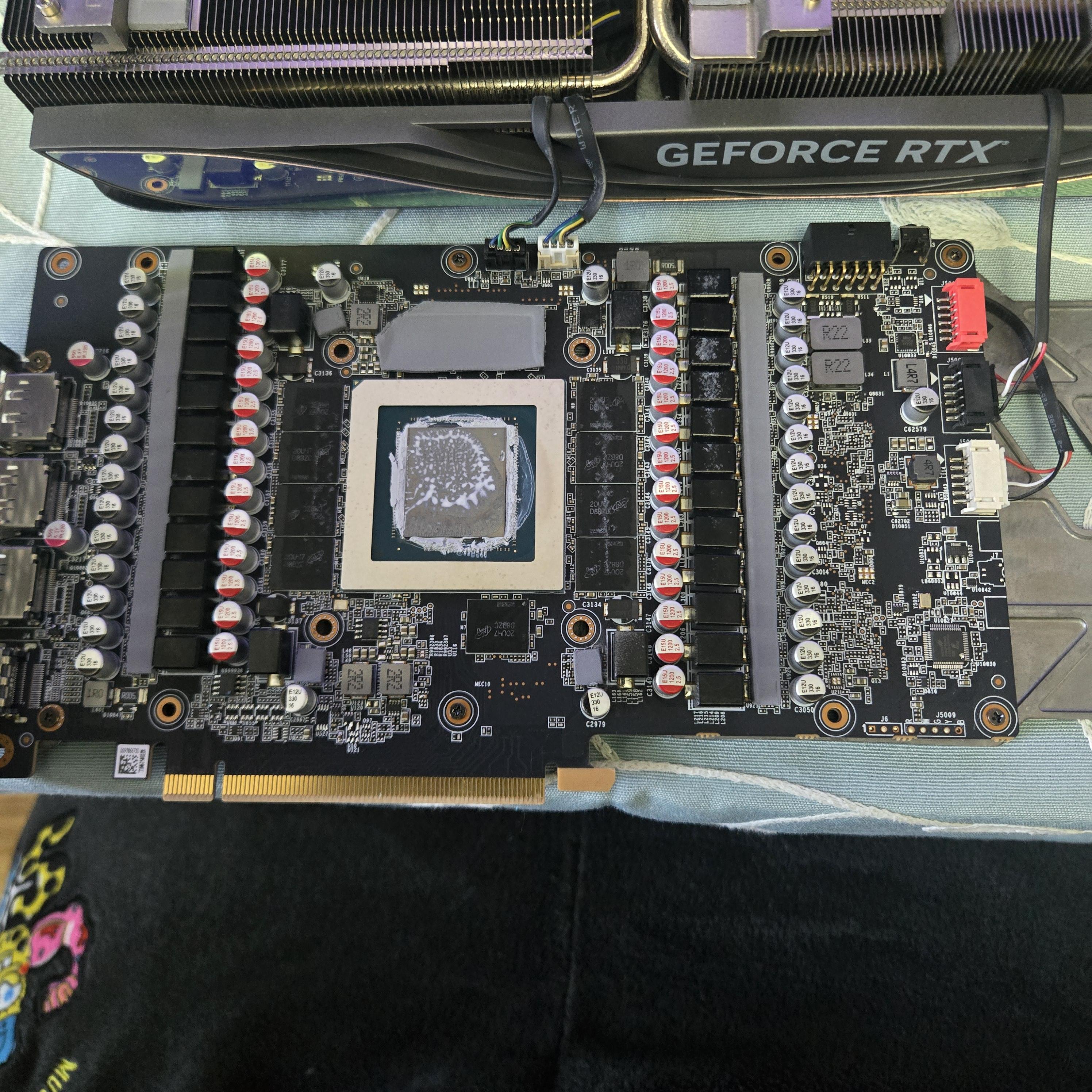

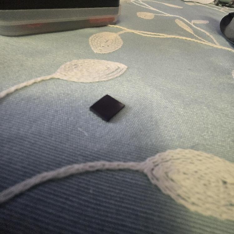

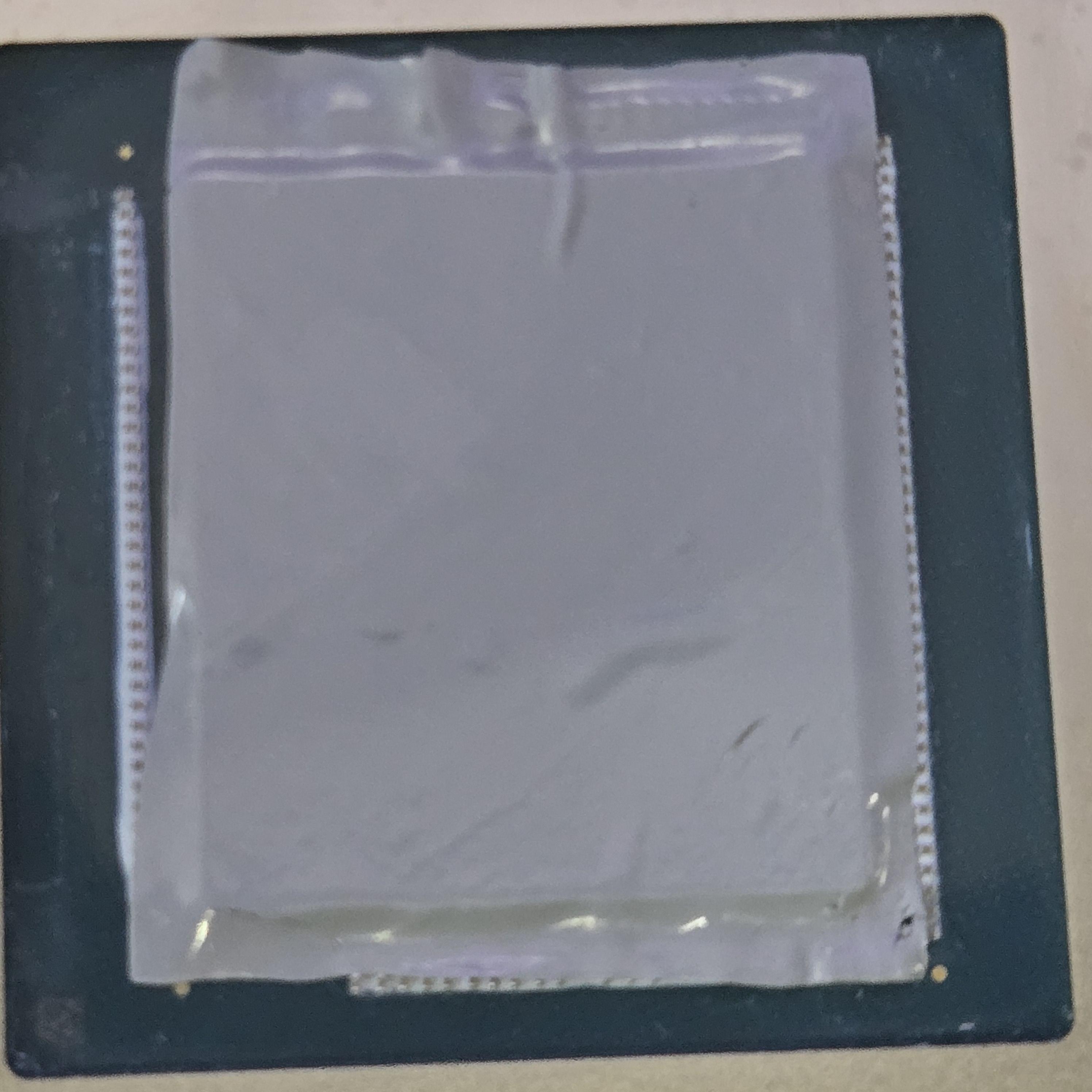

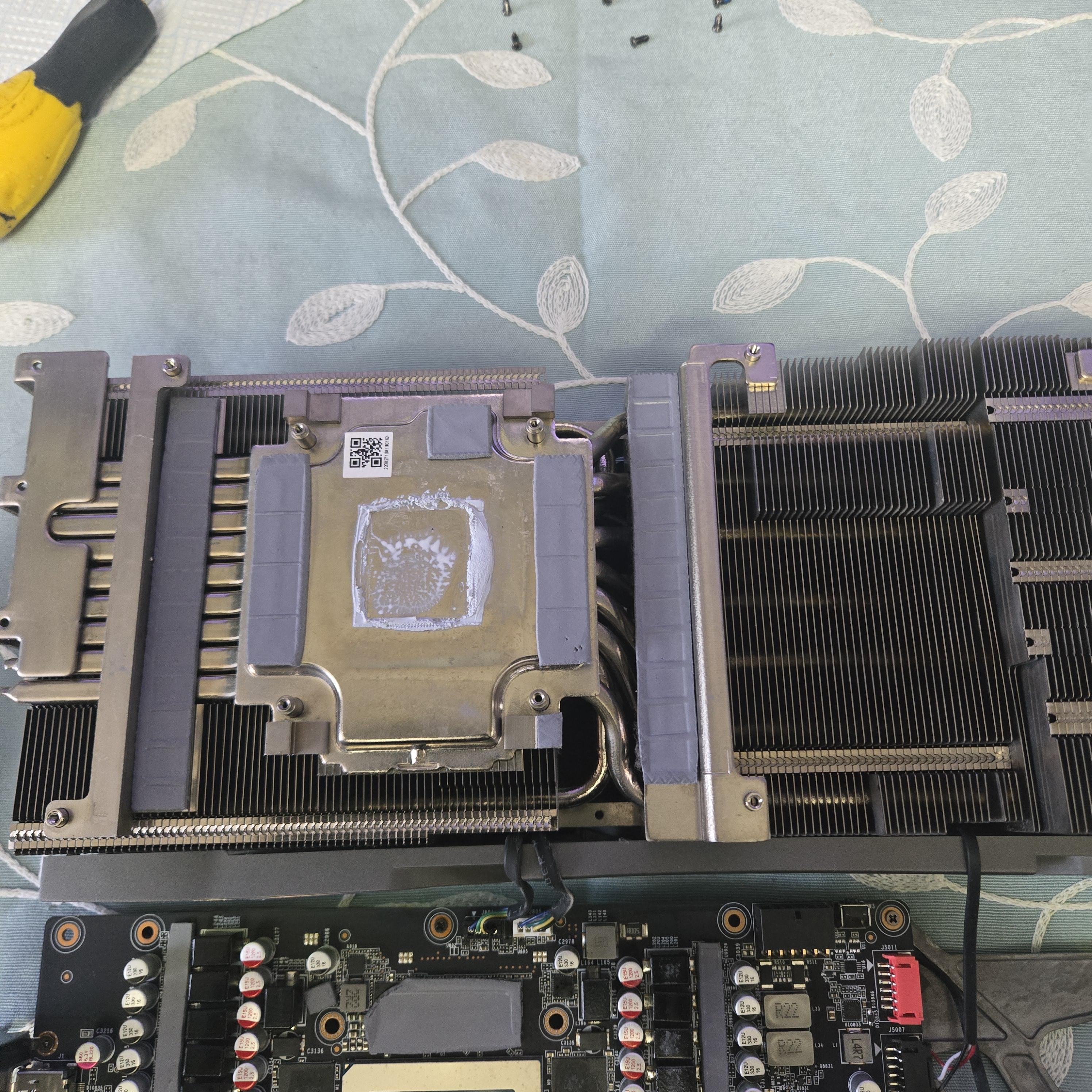

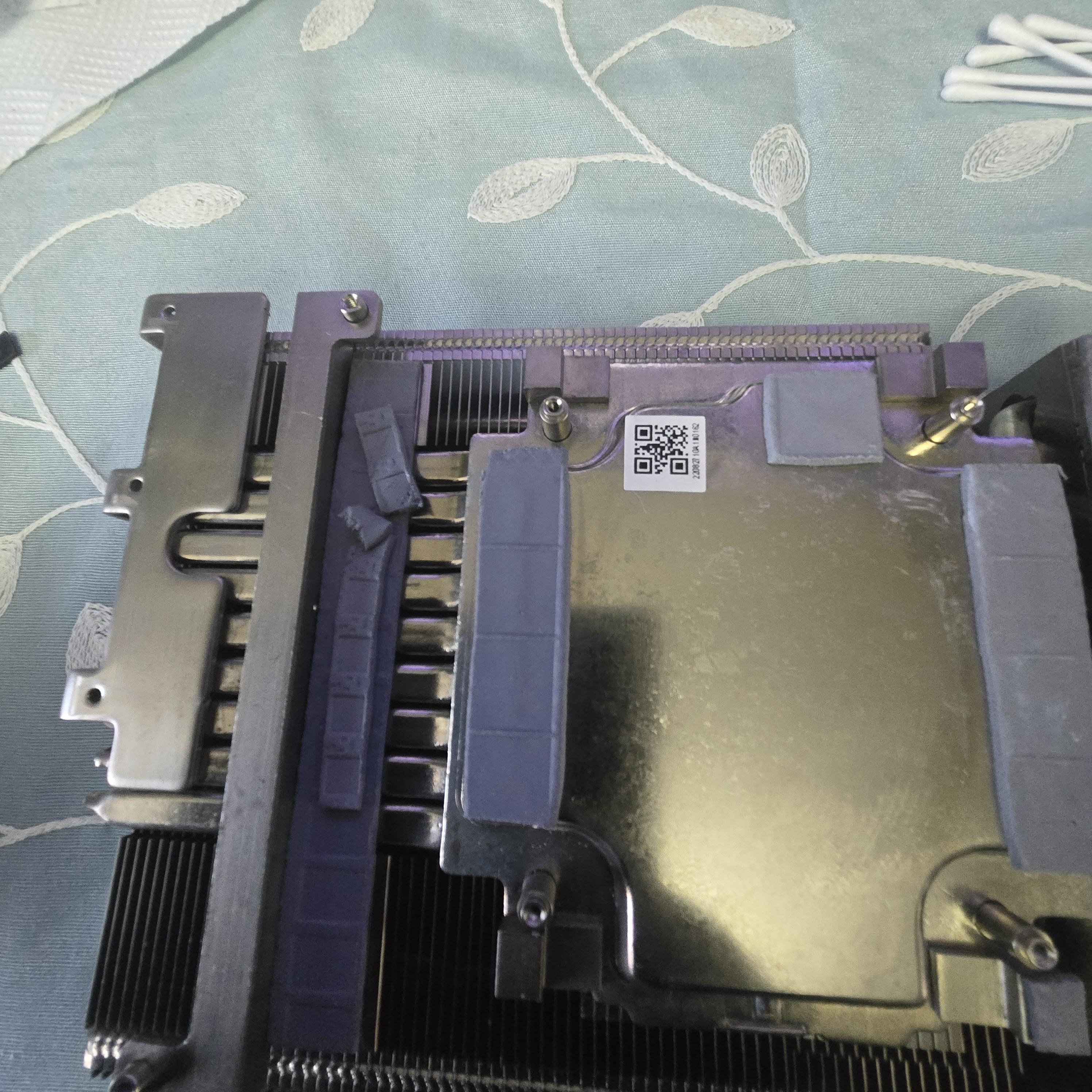

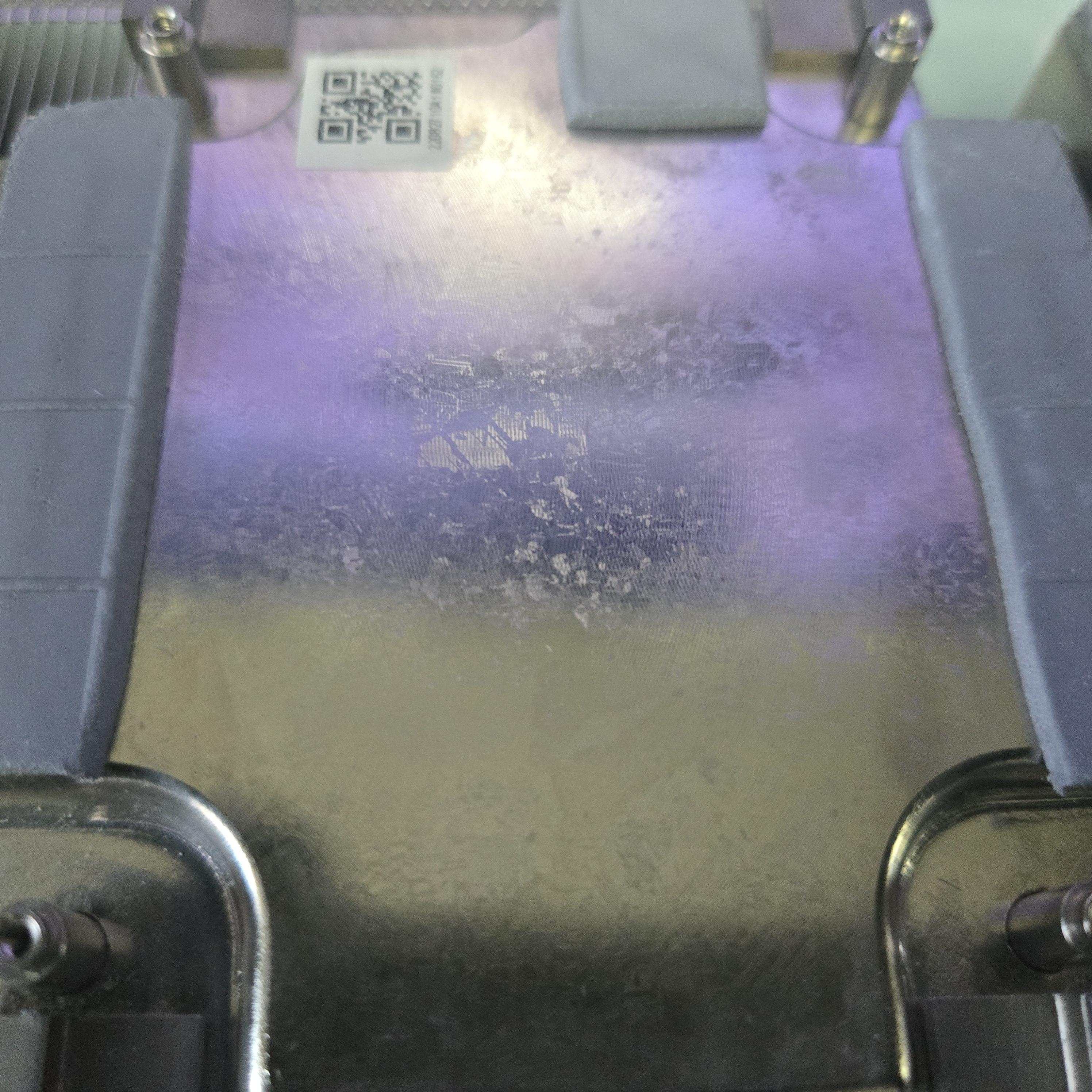

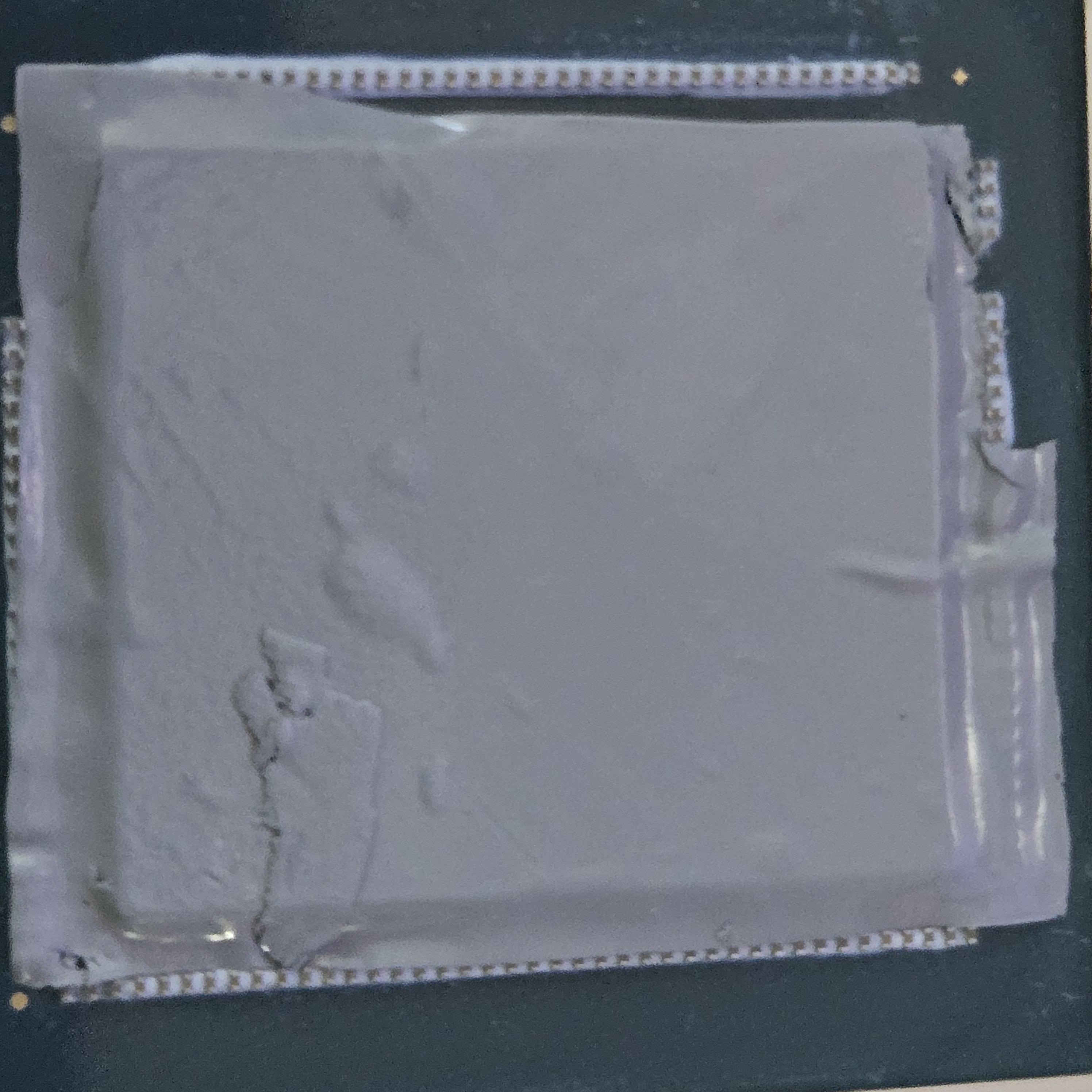

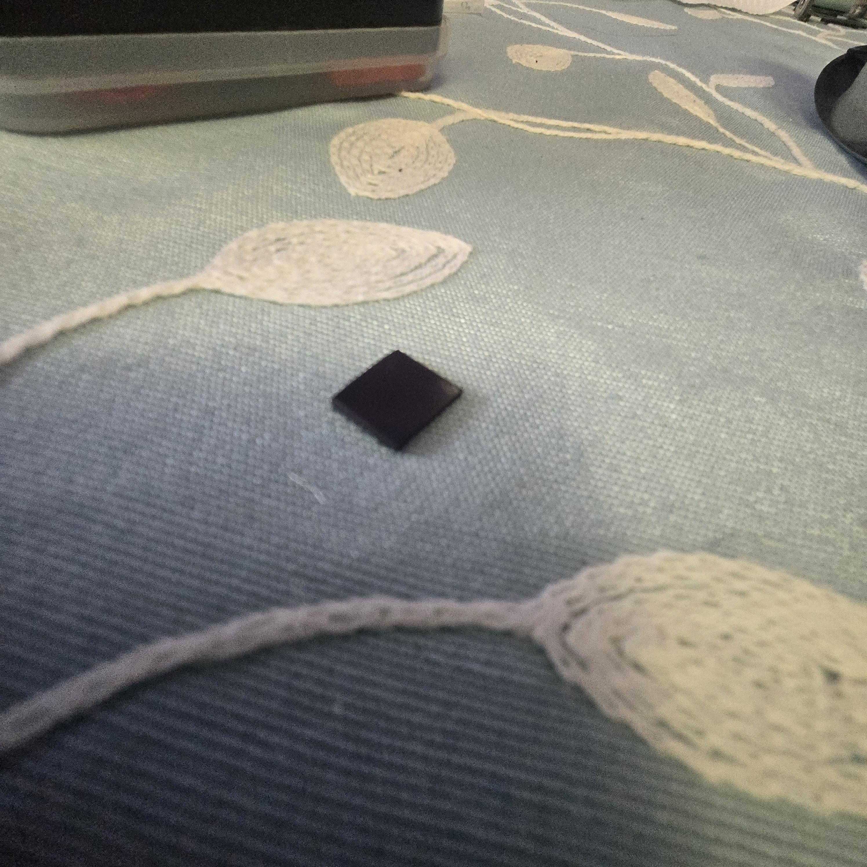

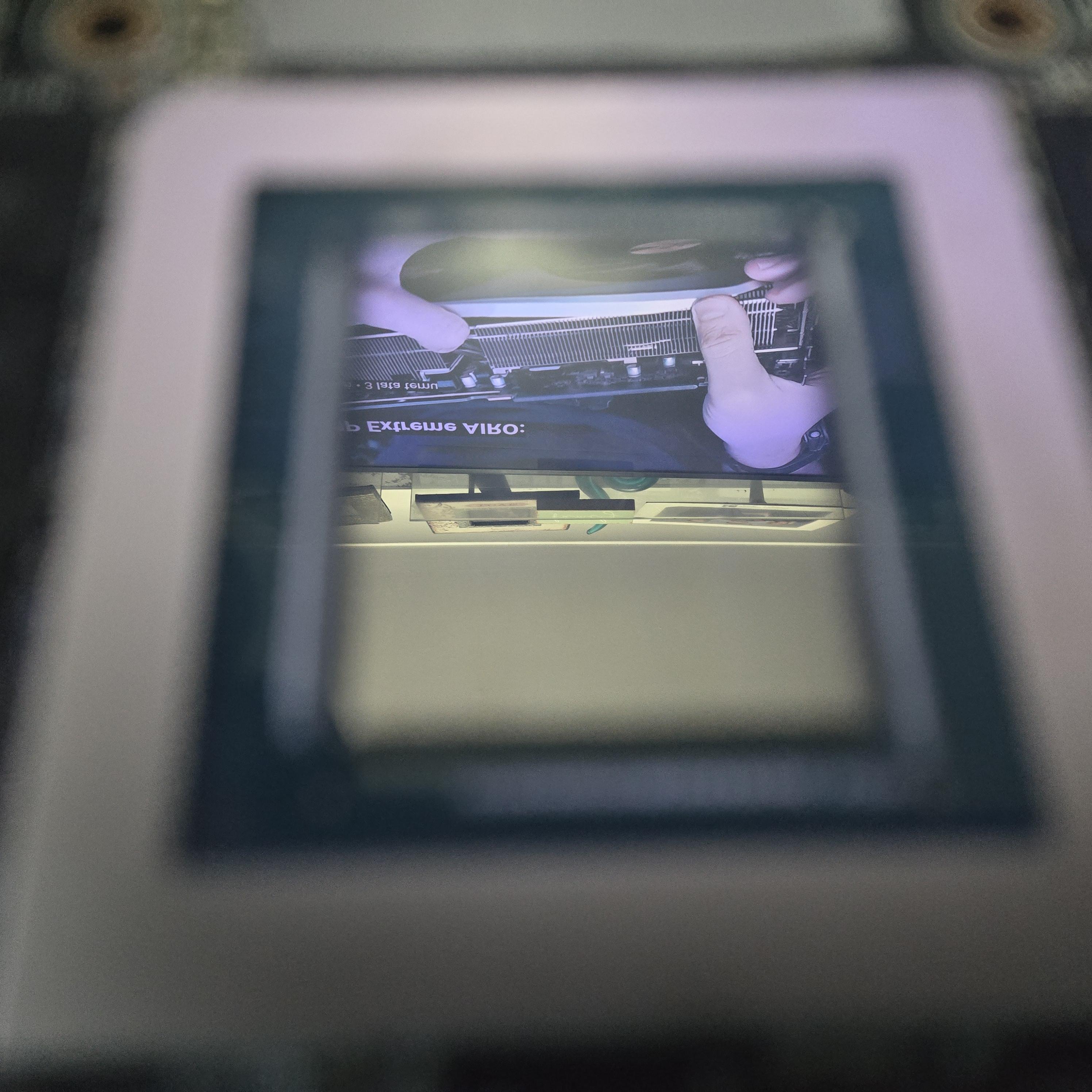

ostryb 63 Opublikowano 6 Kwietnia Opublikowano 6 Kwietnia (edytowane) W dniu 1.04.2026 o 22:01, ostryb napisał(a): W weekend przysiądę i dam znać czy coś wymiana pasty pomogła. Przysiadłem właśnie. Pasta jest zbita i na pewno należało wymienić. Sama karta jest czysta i nie ma kurzu w radiatorze. Czyli skrzynka dobrze blokuje zanieczyszcza. Po czyszczeniu. PTM Mała dziurka więc dodałem. Teraz nie ma dziurki 🤣🤣🤣 niestety przy składaniu wypadł mi taki plasticzek na 100% z karty i za nic nie mogę znaleźć z którego miejsca. Więc składam bez tego plastikowego kwadraciki. Niestety przy drugim rozbieraniu Więc ten jeden wymieniłem. Skladam i zaraz odpalam. Edytowane 6 Kwietnia przez ostryb
Elder 916 Opublikowano 6 Kwietnia Opublikowano 6 Kwietnia (edytowane) Wypadła mała czarna wkładka dystansowa/wyporowa...sprawdź fotki w necie znajdziesz gdzie była w karcie. PTM aplikujesz przycięty 3mm szerzej jak rdzeń, zrywasz jedną folię tą grubszą przed nałożeniem na rdzeń nakładasz lekko ugięty aby nie było bąbli pod PTM dociskasz palcem środkiem potem po obwodzie aby przywarł do rdzenia. Krawędź rdzenia odcina nadmiar PTM wtedy zrywasz drugą folię delikatnie aby pad się nie odklejał od rdzenia leży idealnie bez bąbli pad kończy się idealnie na krawędzi rdzenia. Tyle w temacie. Edytowane 6 Kwietnia przez Elder 1
