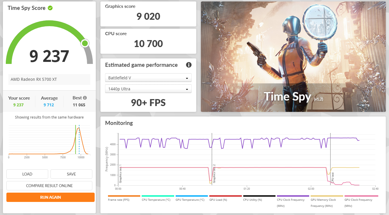

Testowałem kiedyś superposition i z tego co pamiętam tam nie schodziło tak nisko taktowanie. Nie zależy mi na  dociskaniu poboru do 105 czy 110 %TDP. Uruchomiłem benchmarka żeby porównać wynik i taktowania z kartą autora tematu.

Dobra, już sprawdziłem techpowerup. Chodziło o ostatnią fotkę z wynikiem, już po zmianie biosu. Max clock 1823MHz gdzie boost Challengera autora to zapewne 1905MHz (Challenger D i Pro). Na techpowerup są też biosy do Challengera z boostem 2100MHz. Autor chyba nigdzie nie pokazał jaką wersję wgrał oprócz tego co widać przy próbach flashowania.

A tutaj wynik na mocno stonowanym napięciu i taktowaniu:
