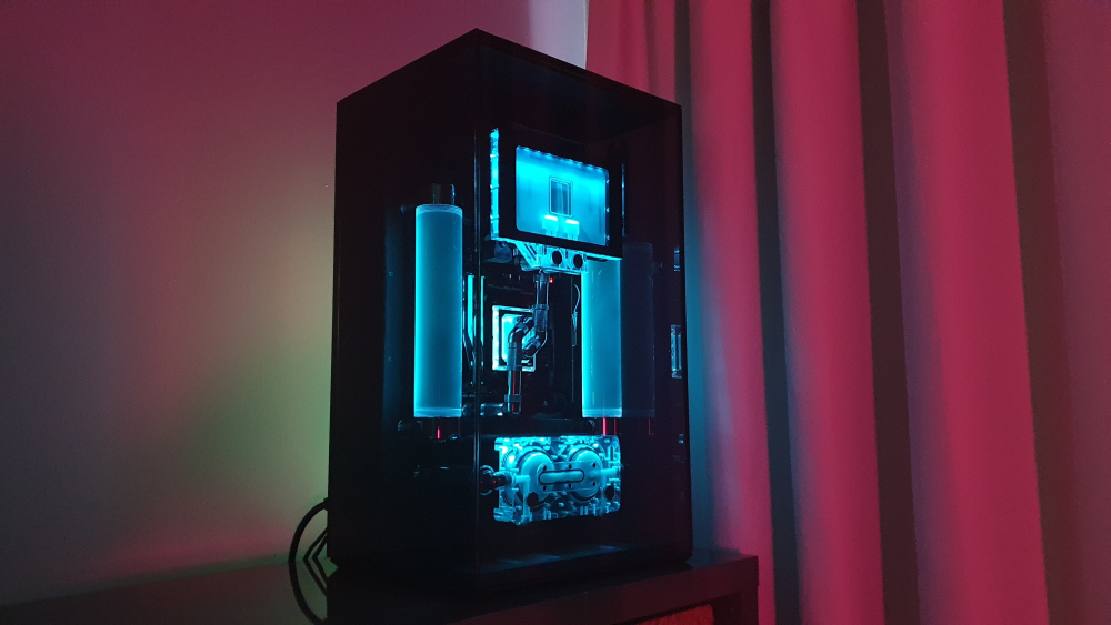

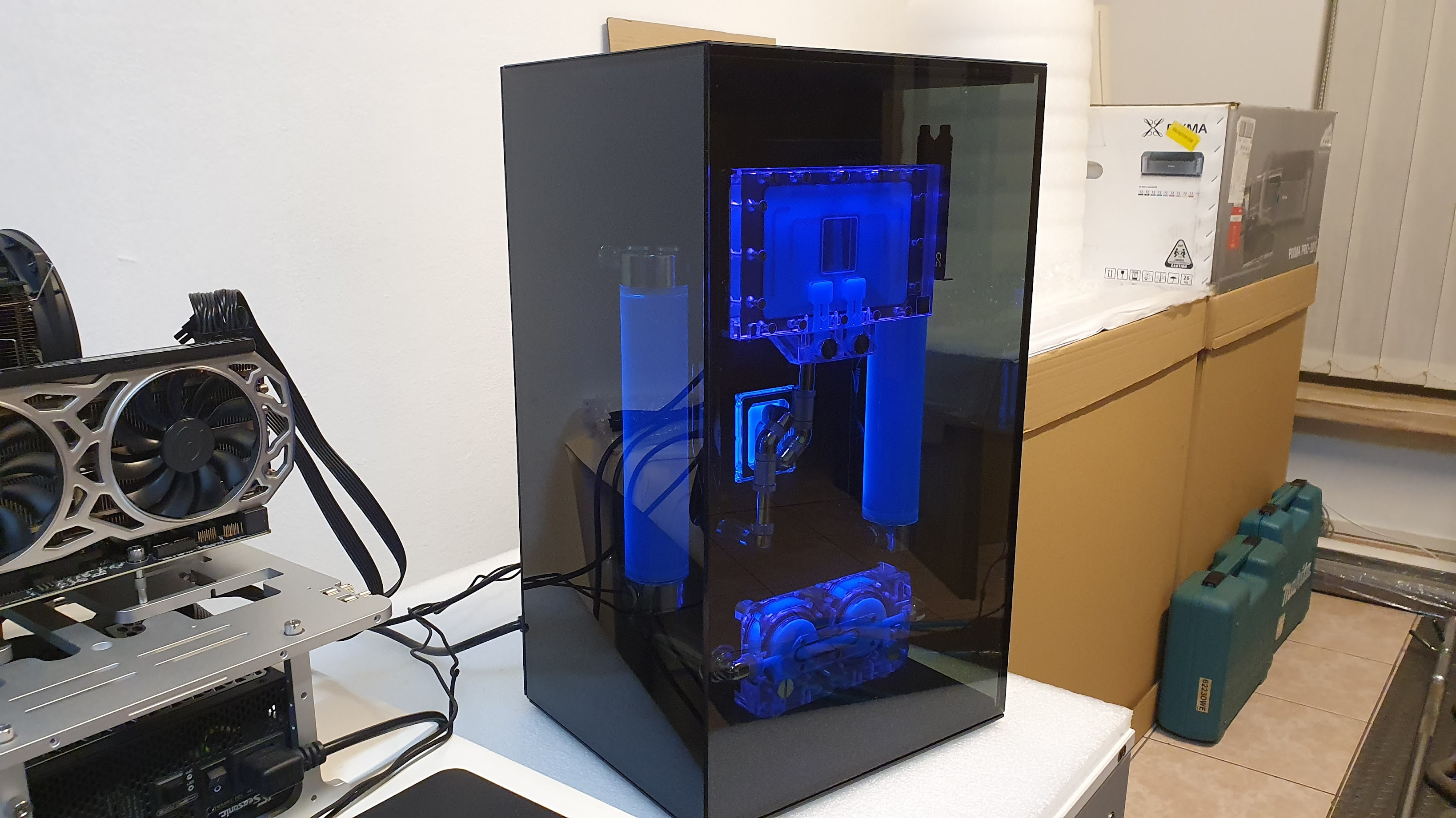

Stan obecny projektu na początek roku 2026 (zdemontowane do fotek Antisol case):
W międzyczasie było tak:
Nietypowo...bo to nie początek tej historii ale,do detali przejdziemy później.

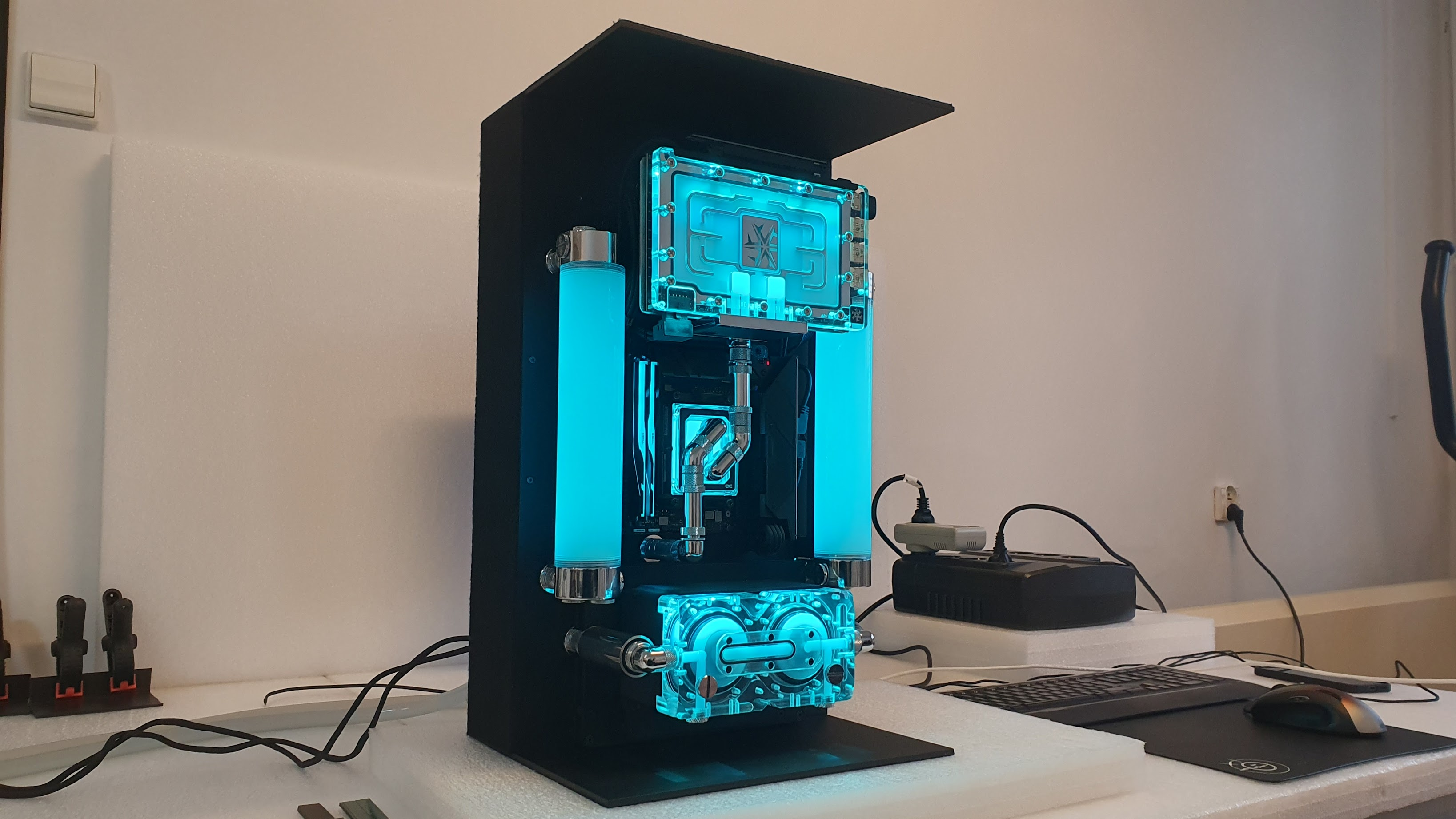

Tak w fazie prototypu to wyglądało,5 mm PMMA wycinane laserem jako elementy wewnętrzne konstrukcji zamiast aluminium
pozwalają na łatwe korekty/wymianę elementów i eksperymentowanie z nowymi lepszymi opcjami.
Mam dostęp do lasera więc to nie problem w Corel Draw przygotować pliki i wyciąć co potrzebne.
Początkowo była testowana flat chłodnica 240mm inside
ale na finał zastąpiona jest umiejscowioną na dole EKWB 120mm bo lepiej to pracuje i mniej miejsca zajmuje
a termicznie wyrabia.
SR2 560mm outside daje radę w tym przypadku
i do testów jest w sam raz...bez dowalania na full rpm fans.
Tutaj jeszcze w pierwszych testach seryjne kable i bałagan wewnątrz.
Sprawdzenie koncepcji przed recablingiem.
Chłodnica Hardware Labs SR2 Multiport 560 mm z push-pull 8 szt NB Eloop 140mm PWM
posłużyła do testów prototypu...
spokojnie sobie radzi nawet z wentylatorami pracującymi na low rpm bo taki konfig w stresie pobiera do max 550W w grach.
OFC jak kto taką chłodnicę trzyma w pomieszczeniu innym niż pracuje komp i jest stanowisko
to można dowalić full rpm bo i tak tego nie słyszymy z drugiego pomieszczenia i mieć deltę płynu 6*C.

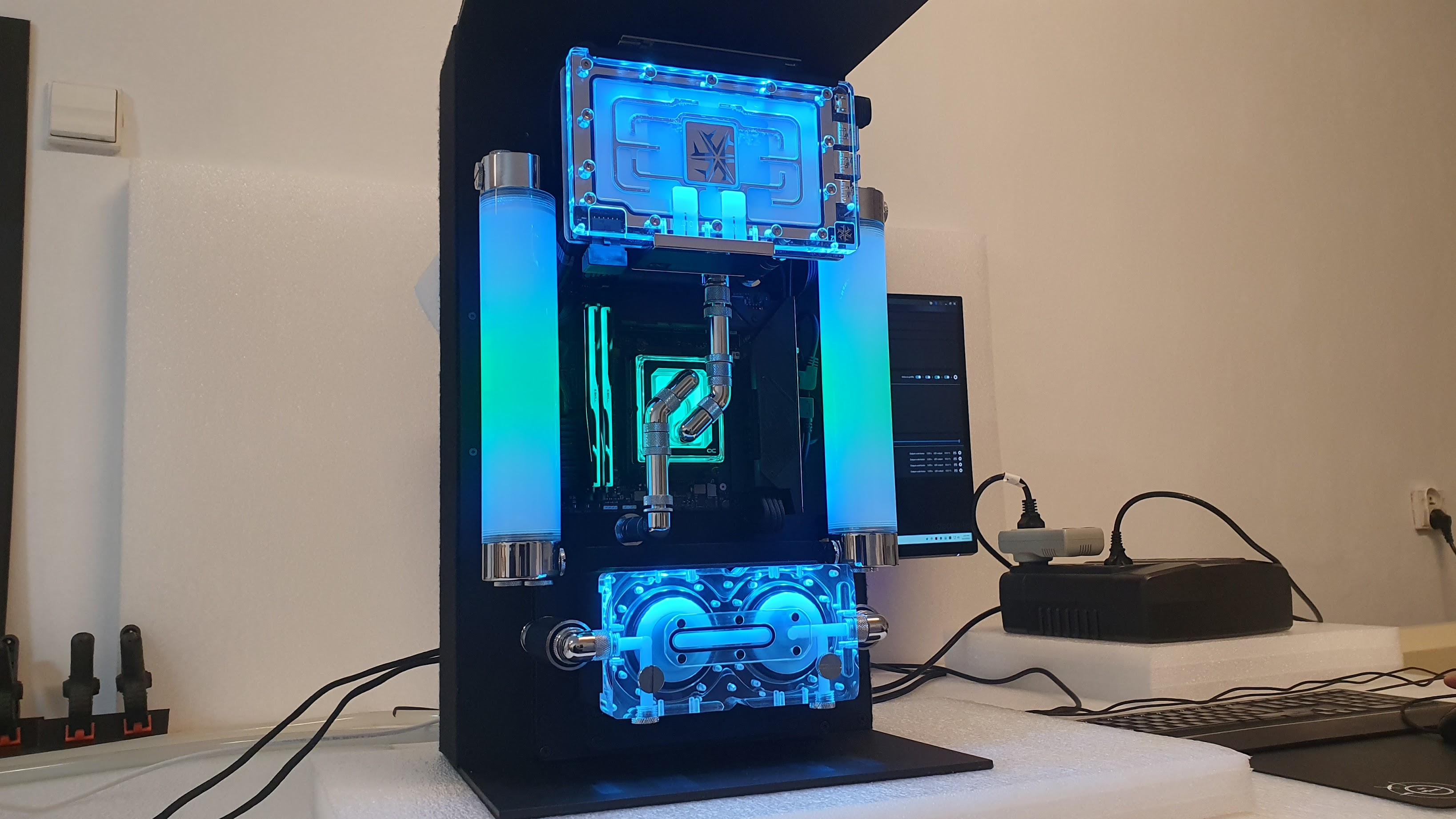

Test wstępny podświetlenia  rezów,podświetlenie GPU,pomp jeszcze nie testowane,na to przyjdzie czas.
OFC jak RGB jest sterowane z Farbwerk to można black mod włączyć i nic nam nie świeci i mamy niepozorny kompik :)
BTW tu będzie płyn EKWB pastel Azure więc testy podświetlenia rezów zrobiłem aby to ocenić
i jest ciekawy wynik tych testów.
Taki płyn ma swoje wady,wiem że Aquacomputer DP Ultra Clear jest bezproblemowy
ale tu walczymy o best look.
Tuby rezów niosą światło po swej powierzchni i mimo że płyn jest pastel i nie przenosi w swej objętości światła w spektakularny sposób
to efekt jest interesujący.
No i tu pewien problem wynika związany z konstrukcja rezów,gwinty rezów psują jednolitość podświetlenia
ale nic tutaj nie da się zrobić poza wstawką zewnętrzną (chromowane pierścienie) aby je ukryć.
Co więcej kolejny problem to 100% wypełnienie rezów płynem ale tutaj po długiej batalii znalazło się rozwiązanie.

BTW na wczesnym etapie prac i testach wielu koncepcji była próba w SL600 oceny sytuacji
i na pewnym etapie sprawdzenie podstaw działania samego pomysłu AirTight...tutaj kilka fotek tego prototypu.
To z obecnej perspektywy raczej błąkanie się we mgle i szukanie drogi.
Okazało się że nic z tego i trzeba stworzyć koncepcję kompletnie od zera i gruntownie przemyśleć konieczne rozwiązania.
Nie mam za wielu fotek z tego czasu ale tam EKWB FLT było zamontowane
bo był pomysł na jego wykorzystanie w docelowym projekcie...jednak to zostało odrzucone.

Zanim lakiernia ogarnie zagubioną drobnicę i odeśle do Sławka, to wrzucam do tematu fotki "od kuchni"
Przed produkcją, oczywiście modelowanie:
Zanim powstała finalna wersja modelu, po drodze było zamodelowanych ponad 500 różnych alternatyw wszelakich połączeń hydrauliki, pozycjonowania osprzętu, prowadzenia kabli, elementów montażowych, oświetlenia...itp.
Poniżej przykład tylko jednego połączenia bloku pomp z główną płytą nośną.
Pompy, osprzęt Aqua Computer, gniazda, wtyczki, analizy...
Kilka renderów.
