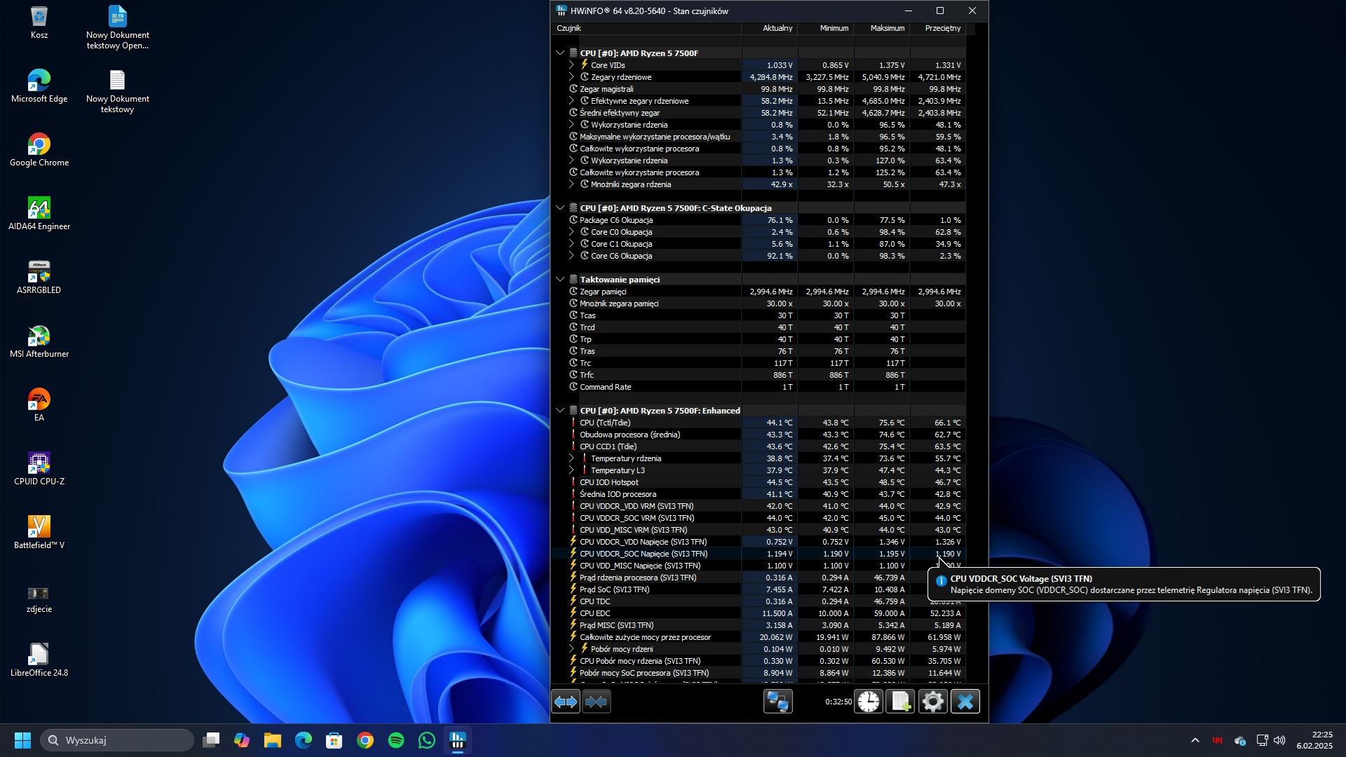

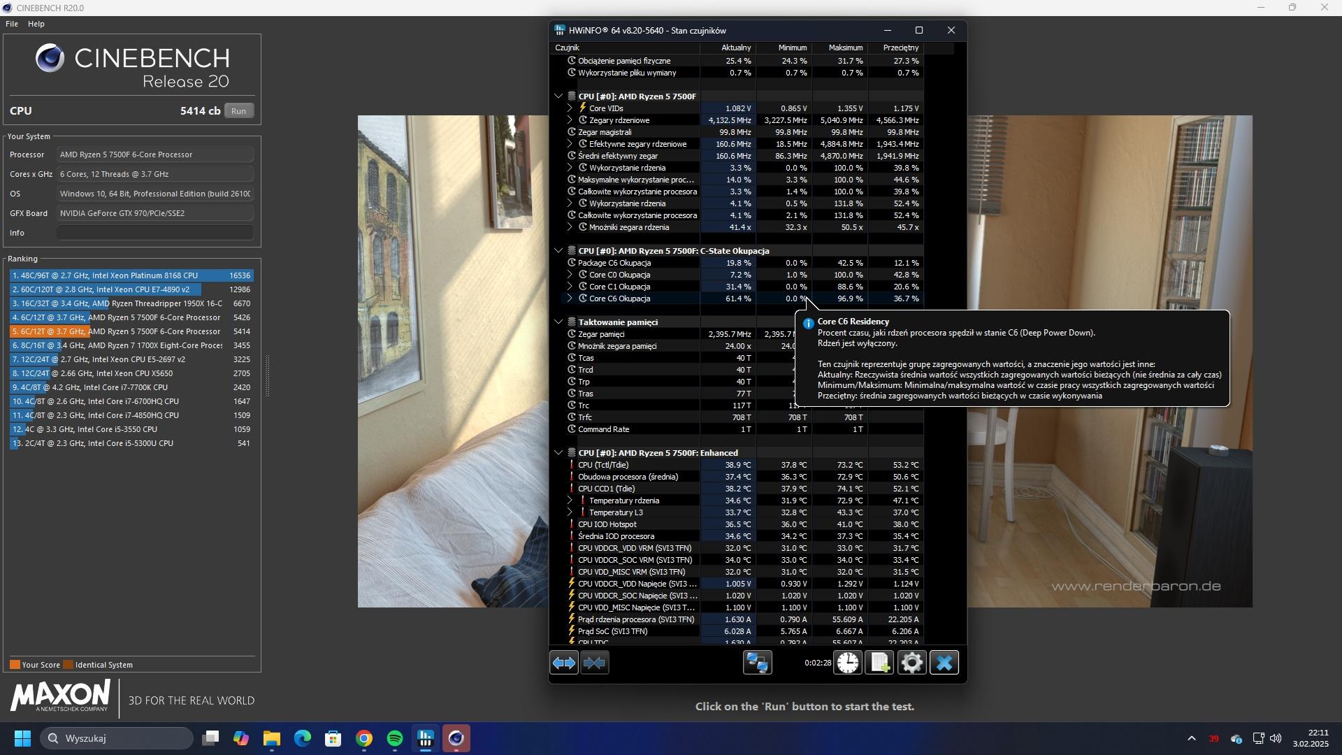

Przywróciłem bios do ustawień fabrycznych mieliście racje teraz boost działa ale w cinebenach osiąga 4.9 ghz przy napieciu 1.3V przy aplikacjach który nie korzystają z tylu wątków boostuje do 5050 ale napięcie skacze do 1.35V czy to normalne??
Wyłaczyłem też EXPO narazie komputer działa potestuje kilka dni jak będzie ok to włacze EXPO

Noctua NH-D15 przy napieciu 1.3V nie przekracza 80stopni w cinebenchu wiec raczej wynik bardzo dobry

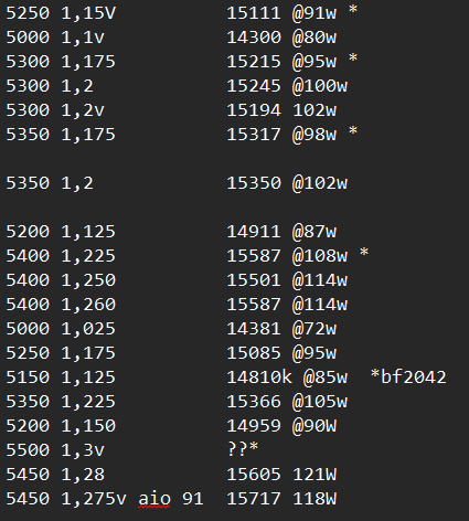

@zlotnikskoro na default wali ci takimi napęciami, to znaczy,że to wina biosu płyty, a nie procesora.
Tu masz wyniki z OC mojego (cinebench r23) + zużycie energii:
image.png.c426fbb10ac784f6e236cd67f1ba4e15.png *znaczy, że po dłuższej grze wysypuje się w batllefield 2042.
Aktualizowałeś bios?
Edytowane przez tomn2o
tak to wyglada na ustawieniach fabrycznych

Coś strasznie wysokie te napięcia z płyty. Temperatury sa ok, więc nie powinne zawyżać (wyższe temperatury powodują czasem wzrost napięcia)
A w trakcie testu jakie jest napięcie?
Mój na +200boost na 5250 i -20 curve nie przekraczał 1,2v. Przeciętnie od 1.1v do 1.2v. Coś ta płyta chyba zawyża niepotrzebnie.
1.28-1.3V

czy takie temp jest możliwe na chłodzeniu powietrzynm gdy by faktycznie było 1.3V ? bo może programy diagnostyczne przekłamują przez nowy chipset płyty głonej ?

ale temp chyba mam zbyt niskie jak 1.35V jak by cos zle pokazywało taka moja teoria
ustawiełm expo cpu nie ruszałem i napiecie jeszcze podskoczyło srednio w grze 1.33V podskakuje do 1.375V ale komputer jest stabilny wydaje mi się ze napiecie jest przekłamane bo to chyba nie możliwe
