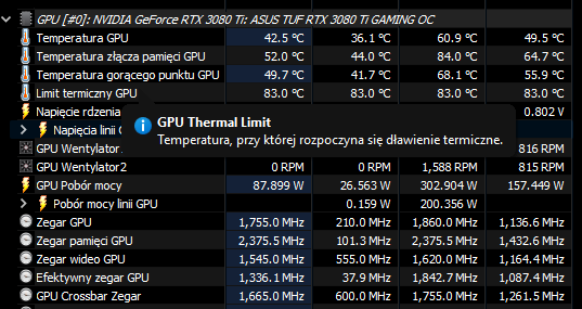

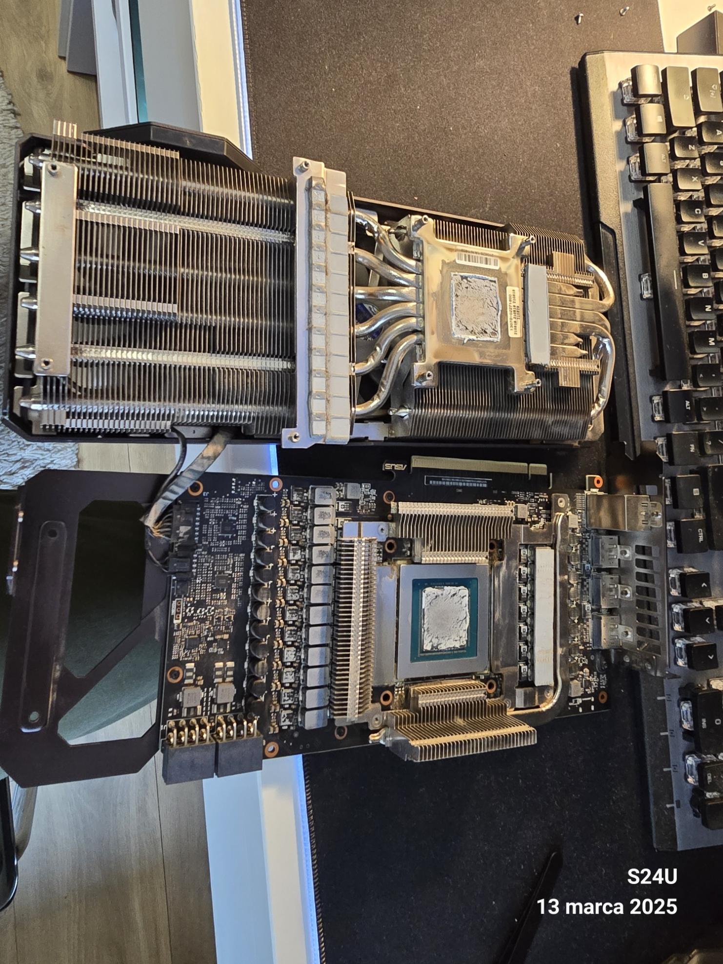

Odebrałem dzisiaj tego TUFa 3080ti i srodze się zaskoczyłem. Pasta w stanie bardzo złym, skokowe przyrosty temperatury - podczas gry na profilu performance karta dochodziła do 70C, wentylatory dostawały szału :E
Długo się nie zastanawiając rozebrałem dziada, efekt:
... suchutko :/ pasty nie dało się specjalnie palcem rozsmarować, więc i nie dziwota że się tak zachowywała.
No to poleciał GELID, przedmuchałem ją trochę i faktycznie zmiana jest spora - temperatury wyraźnie niższe zarówno core jak i HS, nie wariują już tylko rosną stopniowo. Zaaplikowałem jeszcze uV na 1860Mhz@0,925v co zaowocowało spadkiem temperatur do 62C w stresie core i 68C HS.
Krótko mówiąc, mój TUF potrzebował serwisu na już.
Demontaż to w tym modelu wyjątkowy banał, kilkanaście śrubek i wszystko się pięknie rozchodzi.

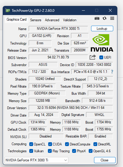

Zastanawia mnie natomiast jedna kwestia - MSI AF źle odczytuje mi prędkości obrotowe wentylatorów i nie mogę mu swojej krzywej ustawić.
Jak ustawię z menu MSI AF, to się okazuje że 50% tam to jakieś 20% w biosie karty i się robi wałek :E i teraz pytanie czy to już sterownik durnieje, czy może z biosem karty coś nie tak ... czy TUFy tak mają że MSI ich nie ogarnia ?
Fakt, że w tym kompie w ciągu 3 tygodni był najpierw 3080, później 3070, później 3080ti, następny 3080ti i jeszcze jeden :D więc bajzelek może deko być.
Ja miałem takie zachowanie jak bawiłem się biosami na MSi Rtx 3060ti Gaming Trio na kilku biosach od innych producentów właśnie takie coś zaobserwowałem np na oryginalnym bądz innej wersji typowo do tej karty przy 40% miałem 1100rpm a na biosie od evga 1100 było przy 50 paru ;) jesteś pewny że ten tuf ma oryginalny bios wgrany?
Nie mam takiej pewności w sumie przełącznik biosu niewiele w nim zmienił.
Nie chce w tej karcie jakoś specjalnie sam grzebać ale chyba spróbuję zrobić jej up biosu z asusa w takim razie.
@Send1N
niby automat wyrzuca info, że nie muszę biosu zmieniać :E to teraz jak się do tego zabrać, żeby nie skopać. Nie robiłem na ASUSach biosów wcześniej.
Na TechPowerUp ta wersja powyżej to najbardziej aktualna:
Edytowane przez Qrdello
Właśnie dlatego się wstrzymam. W wolnej chwili wrzucę w drugiego kompa i zobaczę czy tam będzie normalnie. Jeżeli tak - to mam nawalone w systemie :E
