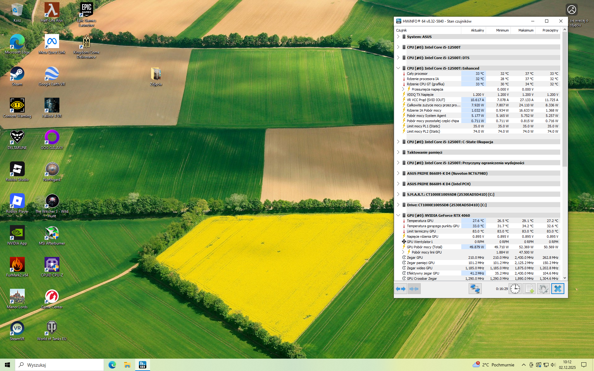

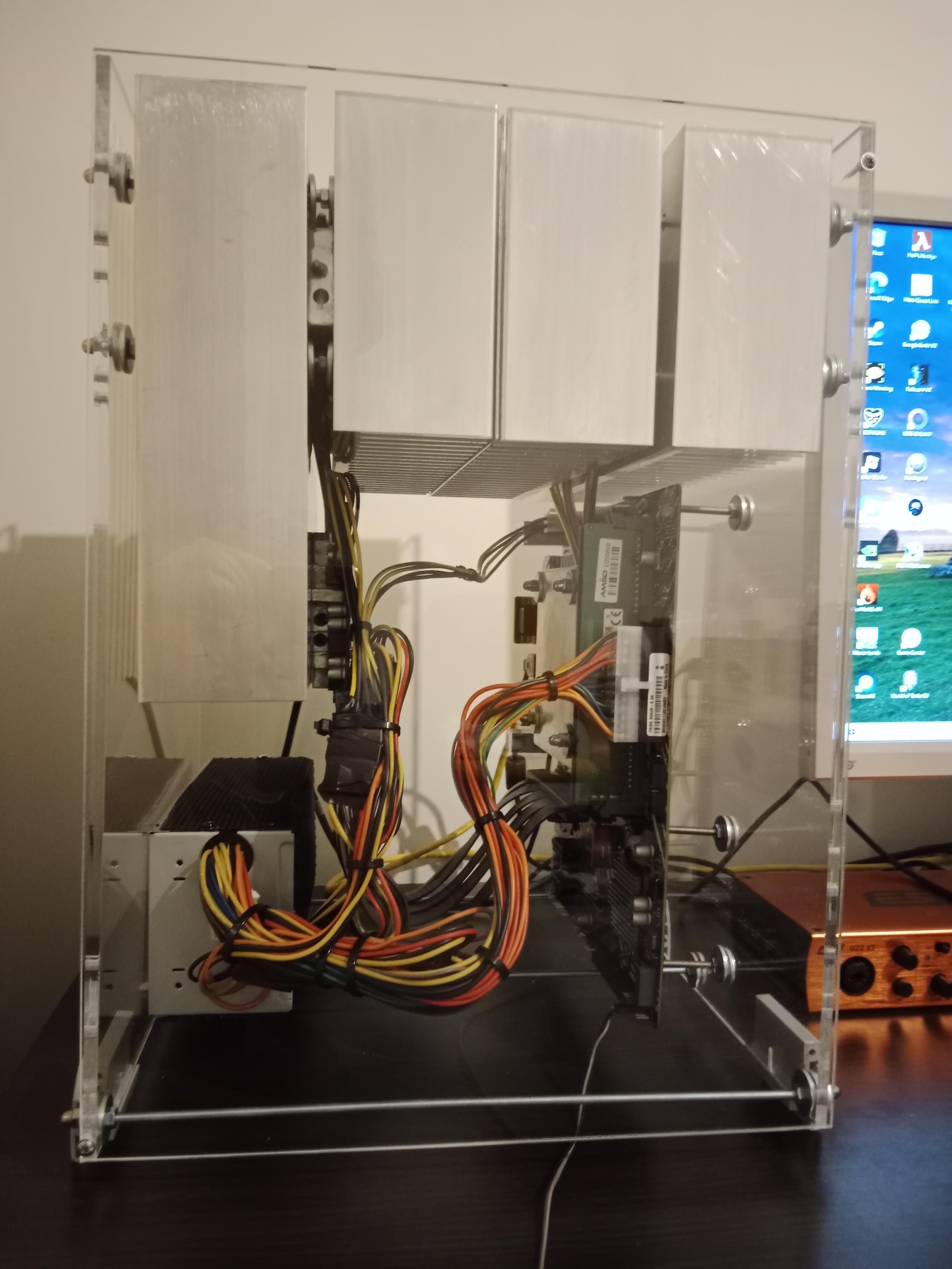

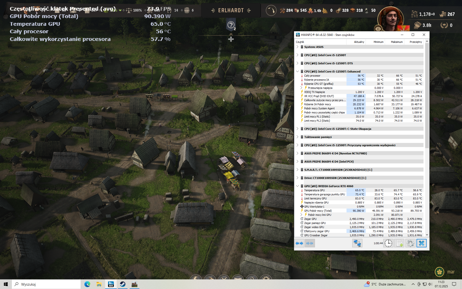

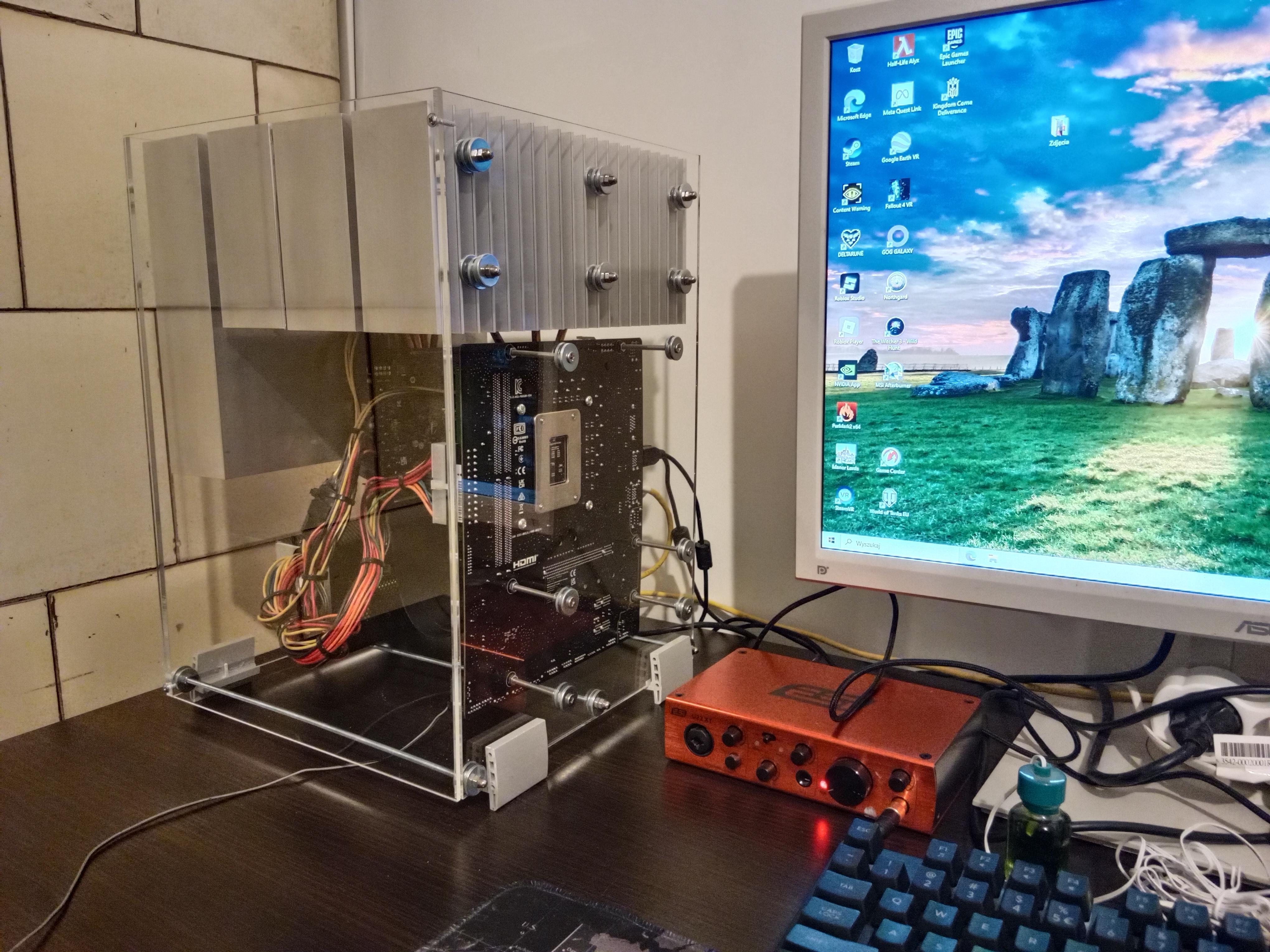

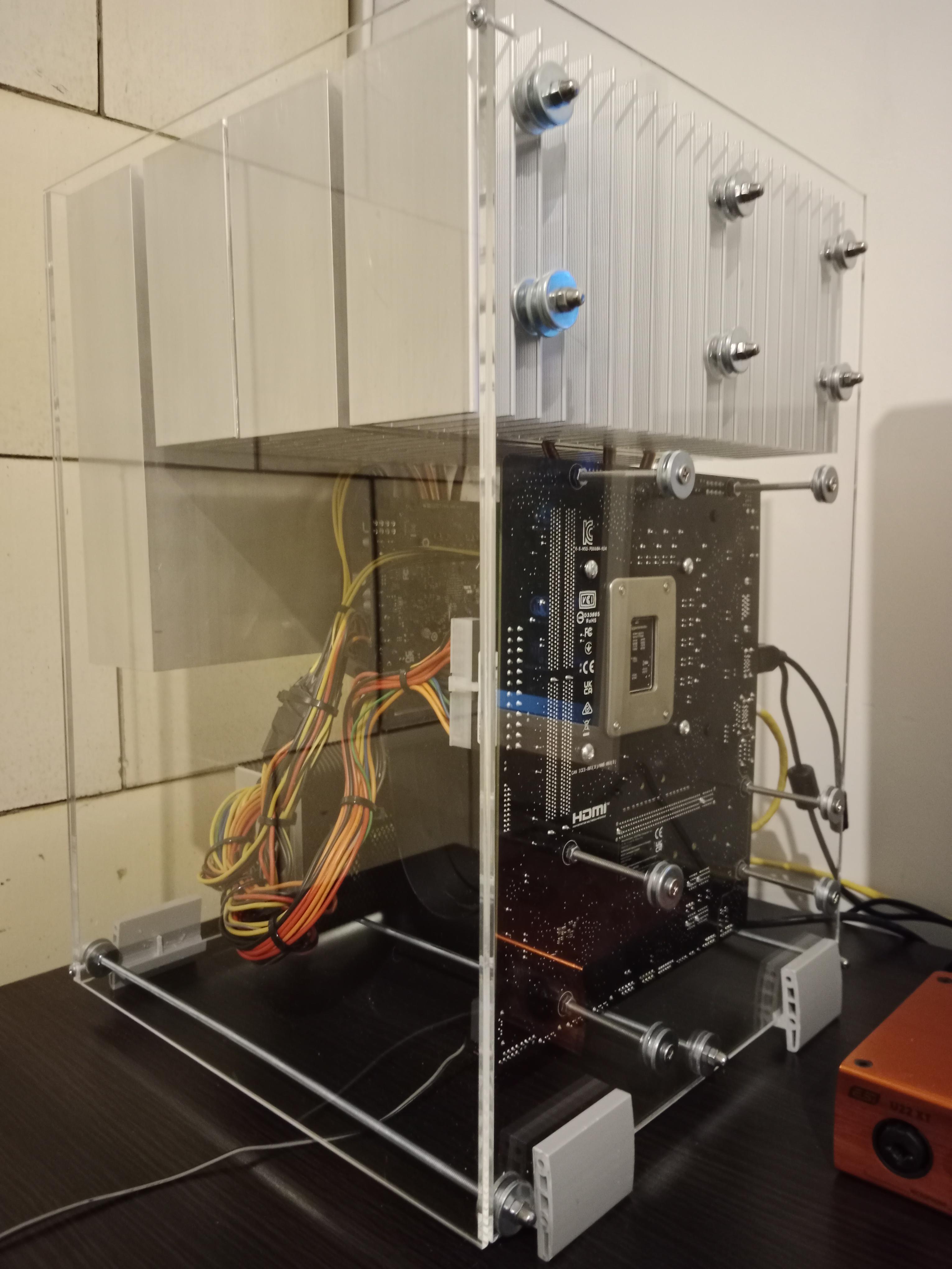

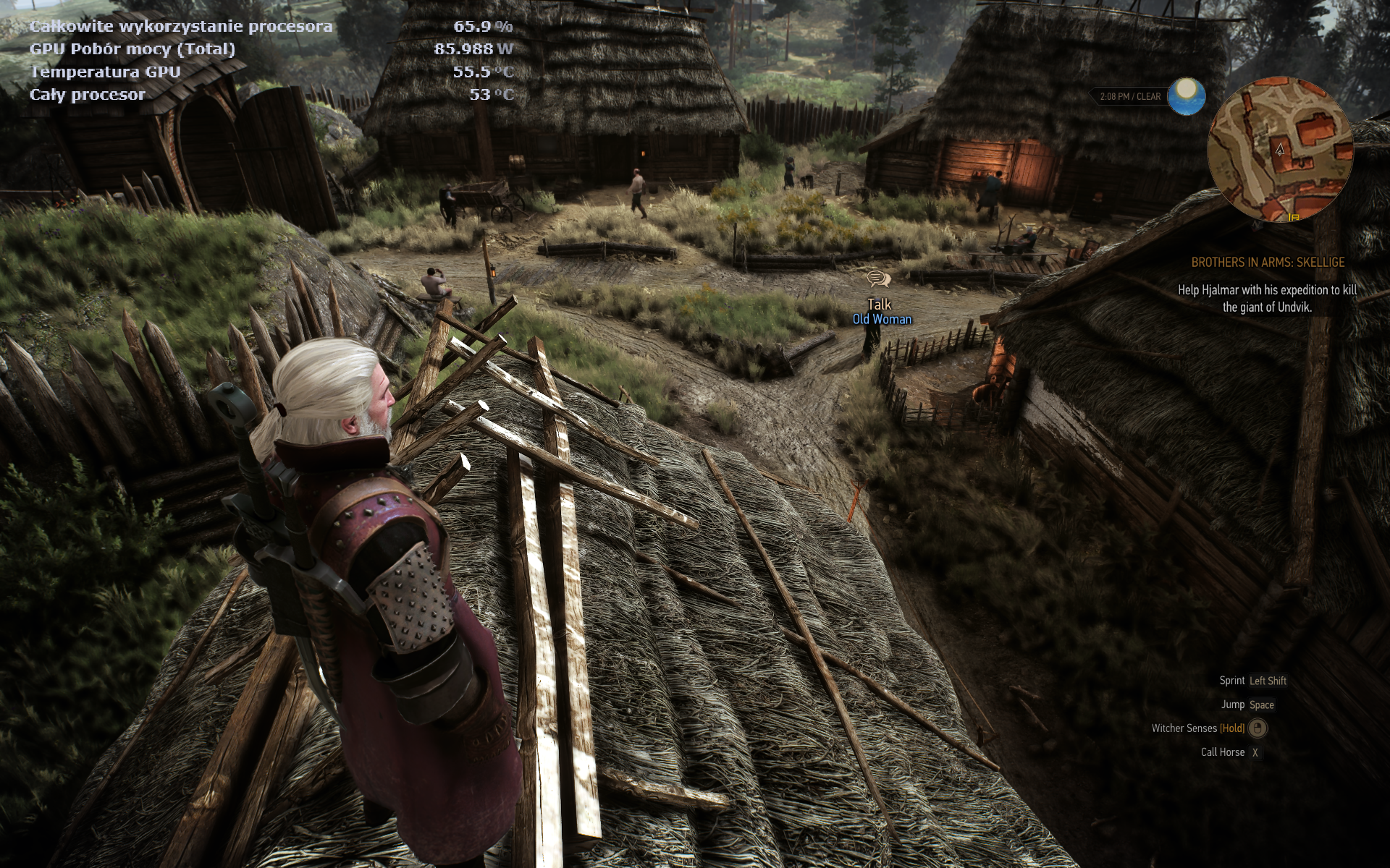

Umberto 17 Opublikowano 28 Listopada 2025 Autor Opublikowano 28 Listopada 2025 Co prawda brakuje jeszcze panelu przedniego i backplate-a (w przygotowaniu), ale zamieszczam gdyż obiecałem że będzie w listopadzie: Podzespoły: Procesor i5 12500T Płyta główna Asus B660M-K RAM 16 GB Hynix 3200Mhz GPU Inno3D RTX 4060 (UV 875 mV) Dysk Adata E100 1TB Zasilacz FSP 300W 80+Gold Chłodzenie pasywne-radiatorowe Waga 10,5 kg. Wkrótce raporty z testów, na zaostrzenie apetytu screen z Wieśka po godzinie gry (Ustawienia Ultra, Dlss-jakość, Synchronizacja pionowa-60Hz): Pobór prądu z gniazdka 115-120 W. 3 2
duniek 358 Opublikowano 29 Listopada 2025 Opublikowano 29 Listopada 2025 backplate na tyl mobo jako radiator?

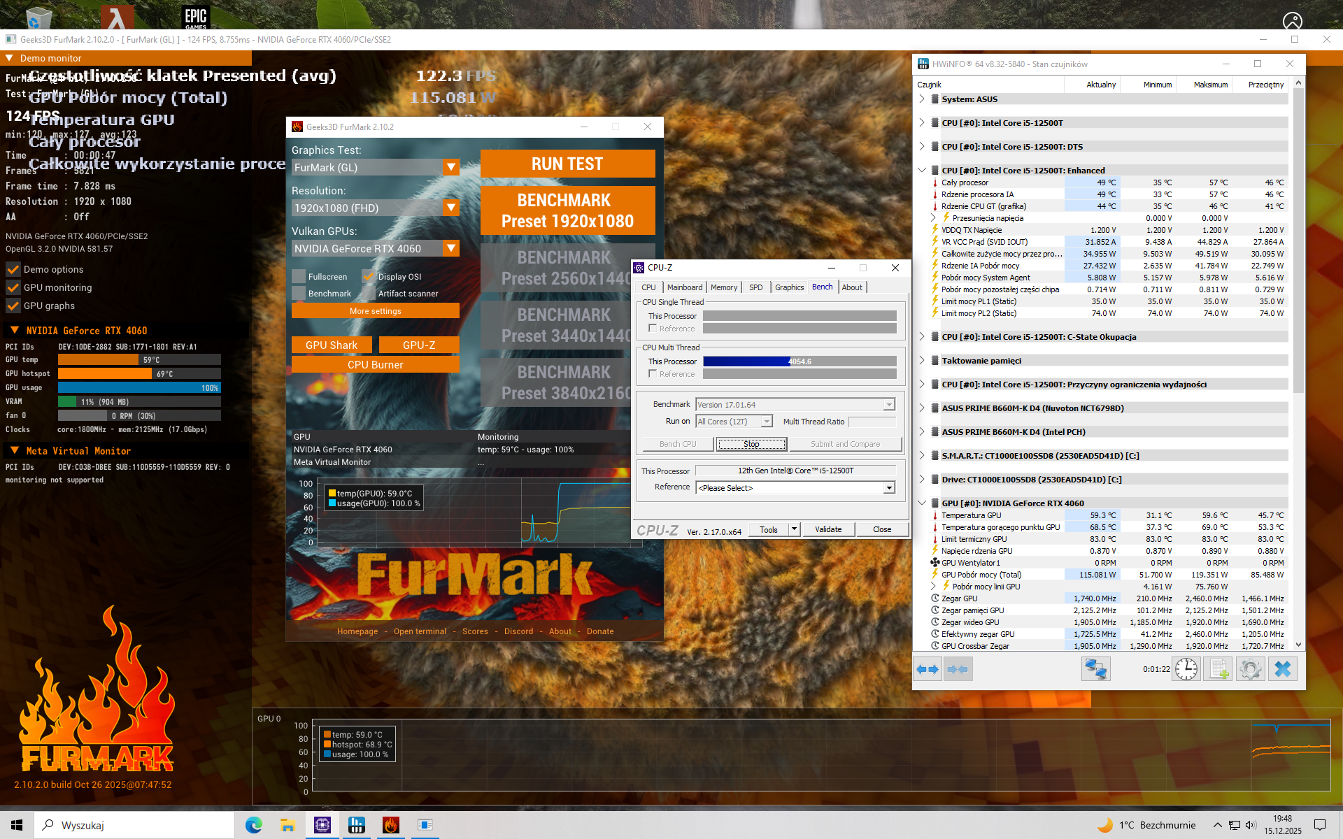

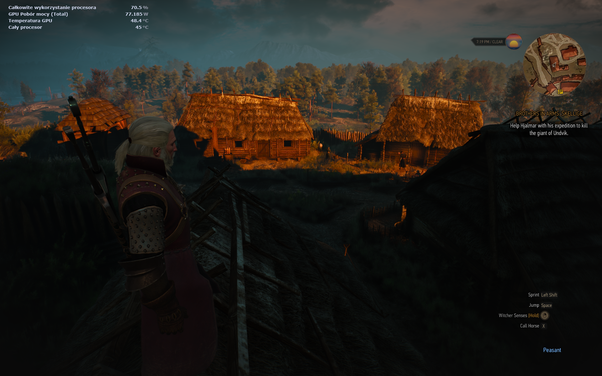

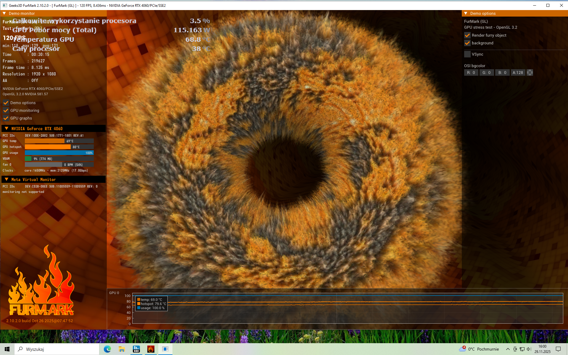

Umberto 17 Opublikowano 29 Listopada 2025 Autor Opublikowano 29 Listopada 2025 Chyba się nieprecyzyjnie wyraziłem. Brakuje jeszcze tylnej ściany obudowy, w której muszę wyciąć precyzyjne otwory na backplate płyty głównej, GPU i złącze zasilania. Będzie ona z tego samego materiału co pozostałe, więc cała obudowa będzie transparentna (przeźroczysta). Dorzucam Wieśka na Ultra z RT: Oraz pół godziny FurMarka: Jak widać FurMark ma gdzieś setup UV, więc GPU pracuje na swoim nominalnym poborze mocy. W grach karta pobiera max 90 watów i ledwo wygrzewa się do 60 stopni przy temperaturze otoczenia 20 stopni, co daje deltę na poziomie 40 z UV i 50 nominalnie. 2
duniek 358 Opublikowano 30 Listopada 2025 Opublikowano 30 Listopada 2025 no ale jakby dac termopad na tył mobo tam gdzie cpu i dodatkowo radiator - moglo by to dac lekko nizsze temp

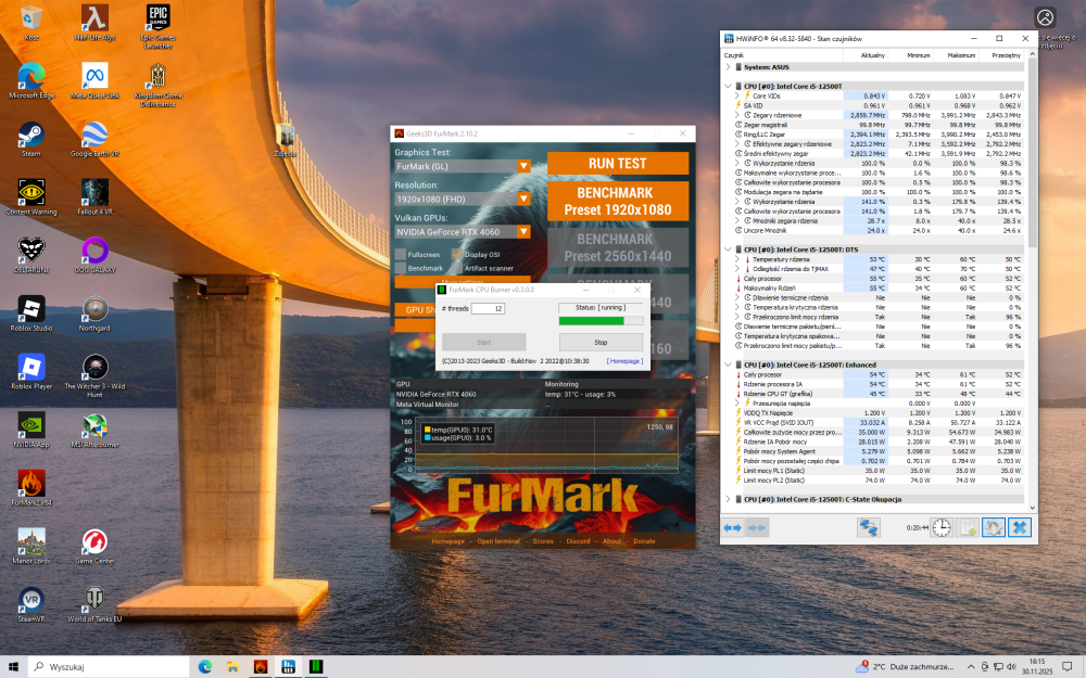

Umberto 17 Opublikowano 30 Listopada 2025 Autor Opublikowano 30 Listopada 2025 Niby tak, tylko że nie ma takiej potrzeby. Spójrz na temperatury procesora pod pełnym obciążeniem (CpuBurner 20 min): Mógłbym tu wrzucić 12600K i na obecnym chłodzeniu byłoby ok (no, może dodałbym jeszcze jednego heatpipe-a, żeby radiatory się lepiej wygrzewały).

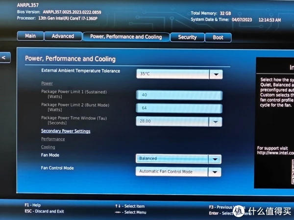

janek25 234 Opublikowano 30 Listopada 2025 Opublikowano 30 Listopada 2025 3 minuty temu, Umberto napisał(a): To jest jak pisałem w specyfikacji i5 12500T. Mam dwa 6500t i latają na 45. Od dekady te tdp nic nie znaczy u intela 1

Kyle 329 Opublikowano 30 Listopada 2025 Opublikowano 30 Listopada 2025 @Umberto PowerLimity możesz zmienić (jest taka opcja w BIOS) i to znacznie bardziej niż "trochę".
janek25 234 Opublikowano 30 Listopada 2025 Opublikowano 30 Listopada 2025 1 minutę temu, Kyle napisał(a): TDP u Intel, w praktyce, to moc Power Limit 1. Także znaczy. ... no chyba, że ktoś i tak ustawia parametry pracy według własnego widzi-misię, także intel ustawia według własnego widzmisie nuc 13 pro,produkt intela
Umberto 17 Opublikowano 30 Listopada 2025 Autor Opublikowano 30 Listopada 2025 Niestety u mnie jest na sztywno zblokowany na 35W, i nic się nie da z tym zrobić. Ale jak pisałem nie dławi 4060 więc nie będę zmieniał. Potrzebowałem integry do testów w innym projekcie i dlatego wskoczył tutaj...
Kyle 329 Opublikowano 30 Listopada 2025 Opublikowano 30 Listopada 2025 8 minut temu, janek25 napisał(a): także intel ustawia według własnego widzmisie nuc 13 pro,produkt intela Nic nowego u chaotycznego Intel'a ¯\_(ツ)_/¯
Umberto 17 Opublikowano 30 Listopada 2025 Autor Opublikowano 30 Listopada 2025 10 minut temu, Kyle napisał(a): @Umberto PowerLimity możesz zmienić (jest taka opcja w BIOS) i to znacznie bardziej niż "trochę". Tak, ale nie te fabrycznie zblokowane z oznaczeniem T.
janek25 234 Opublikowano 30 Listopada 2025 Opublikowano 30 Listopada 2025 (edytowane) 9 minut temu, Kyle napisał(a): Nic nowego u chaotycznego Intel'a ¯\_(ツ)_/¯ wrecz przeciwnie ,sprytnego. Wyniki lepsze a rma niezasadne jakby nie mieścił sie w turbo 25wat w panther lake to taki parametr dla znających sie na zegarach ale na ręke 9 minut temu, Umberto napisał(a): Tak, ale nie te fabrycznie zblokowane z oznaczeniem T. nie ma znaczenia,chyba ze ci producent to zblokował dla gradacji produktu np Edytowane 30 Listopada 2025 przez janek25
Kyle 329 Opublikowano 30 Listopada 2025 Opublikowano 30 Listopada 2025 1 minutę temu, Umberto napisał(a): Tak, ale nie te fabrycznie zblokowane z oznaczeniem T. Na i3 12100 nie miałem problemu ustawić dowolnych wartości na płycie B760, a procesory "T" jakoś blokowane "na sztywno"? - nie miałem "T", ale bardzo w to wątpię.
Umberto 17 Opublikowano 30 Listopada 2025 Autor Opublikowano 30 Listopada 2025 Na moim mobo (Asus B660 M-K) nie da się nic podbić a internet milczy o takiej możliwości na innych płytach.
janek25 234 Opublikowano 30 Listopada 2025 Opublikowano 30 Listopada 2025 inne to nie tylko umozliwiaja zmiane PL na T ale też oc

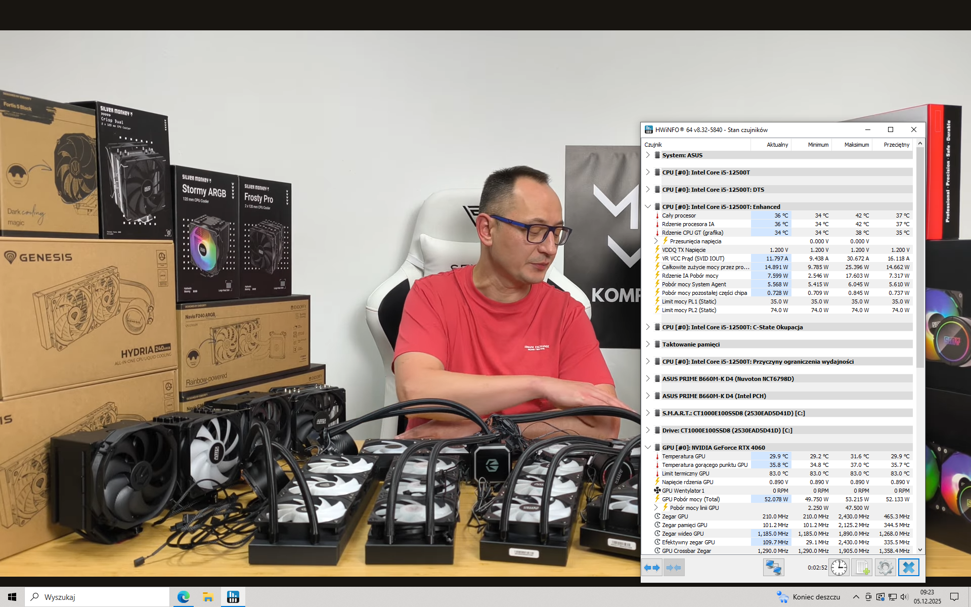

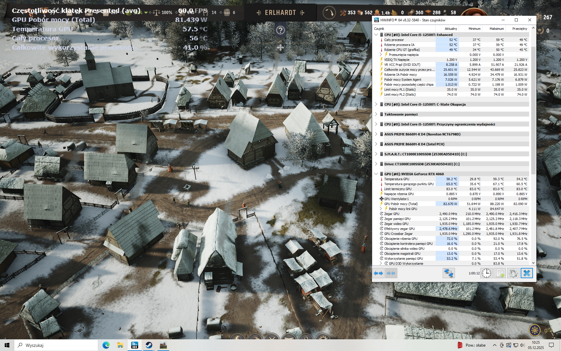

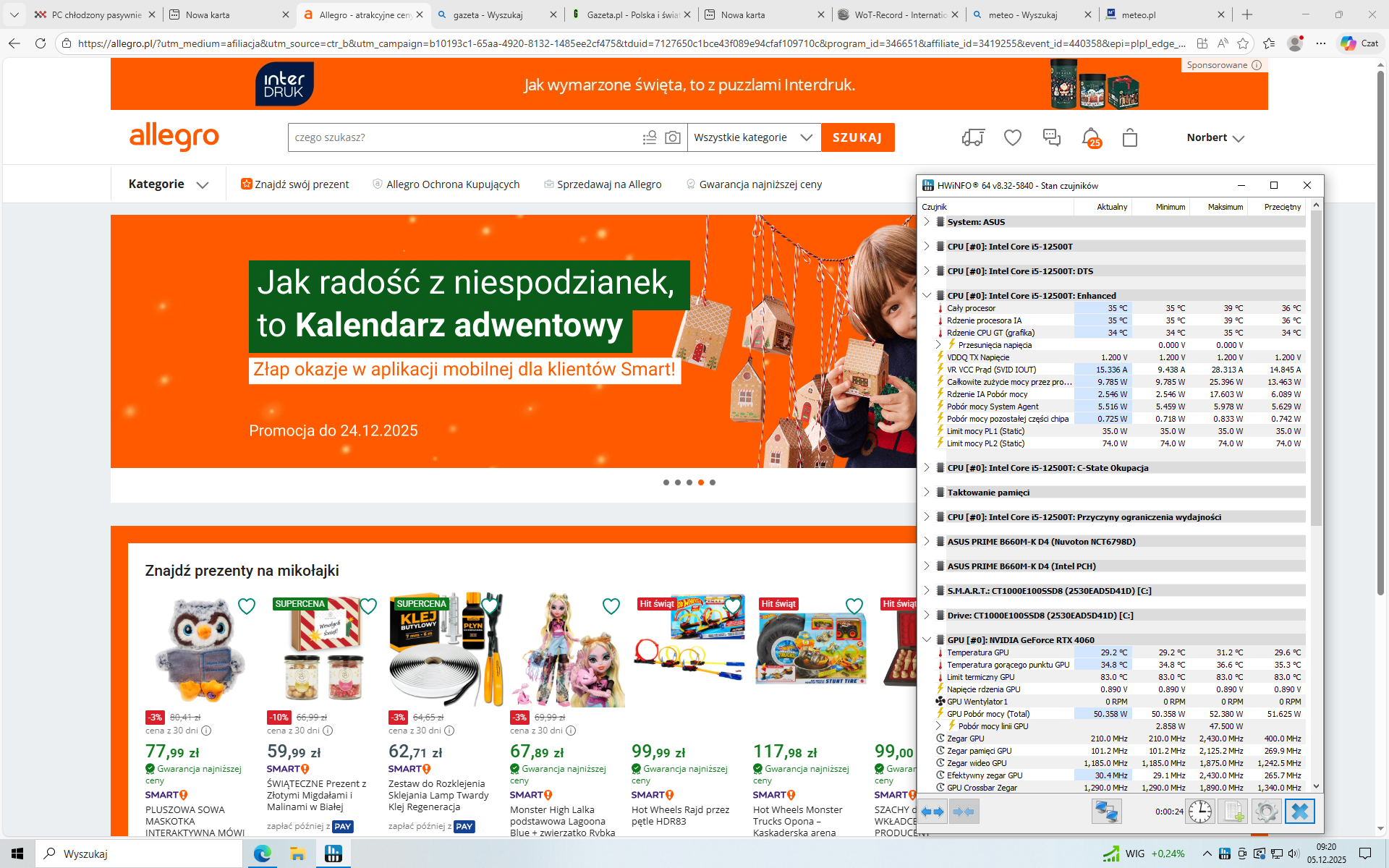

Umberto 17 Opublikowano 7 Grudnia 2025 Autor Opublikowano 7 Grudnia 2025 (edytowane) Czas na raporty. Zaczynam tak jak poprzednim razem od Idle do gaming-u, Furmark i raport z Wieśka już zamieściłem wyżej. Stopniowo będę wrzucał kolejne gry a na koniec wykresy, porównanie z poprzednią iteracją i podsumowanie. Idle W10 - pobór z gniazdka 34 watt: UWAGA!! Odczyt HwInfo poboru prądu przez GPU na niskich obciążeniach jest nieprawidłowy, realnie karta pobiera poniżej 5 watt a pokazuje 10 razy więcej. Przeglądarka, otwartych 8 kart - pobór z gniazdka 35 watt: YouTube 1080p - pobór z gniazdka 44 watt-y: Wszystkie wyniki z gier podaję po godzinie od startu gry, ponieważ wygrzewanie chłodzenia trwa 40-45 minut. Manor Lords, ustawienia maksymalne V-sync 60Hz, temp. otoczenia 21 stopni, pobór z gniazdka 120-130 watt: V-sync off, pobór z gniazdka 140-150 watt: Edytowane 7 Grudnia 2025 przez Umberto 1

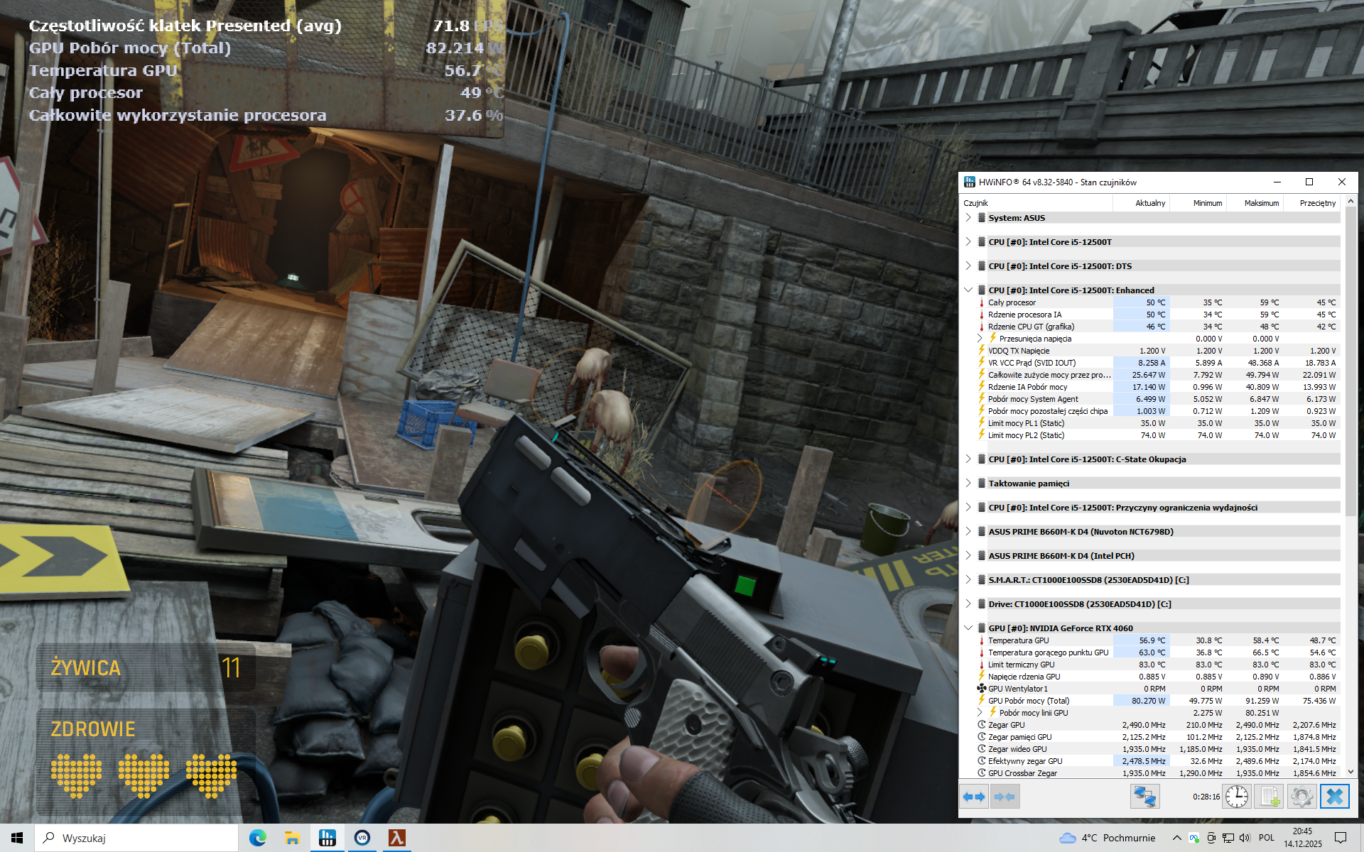

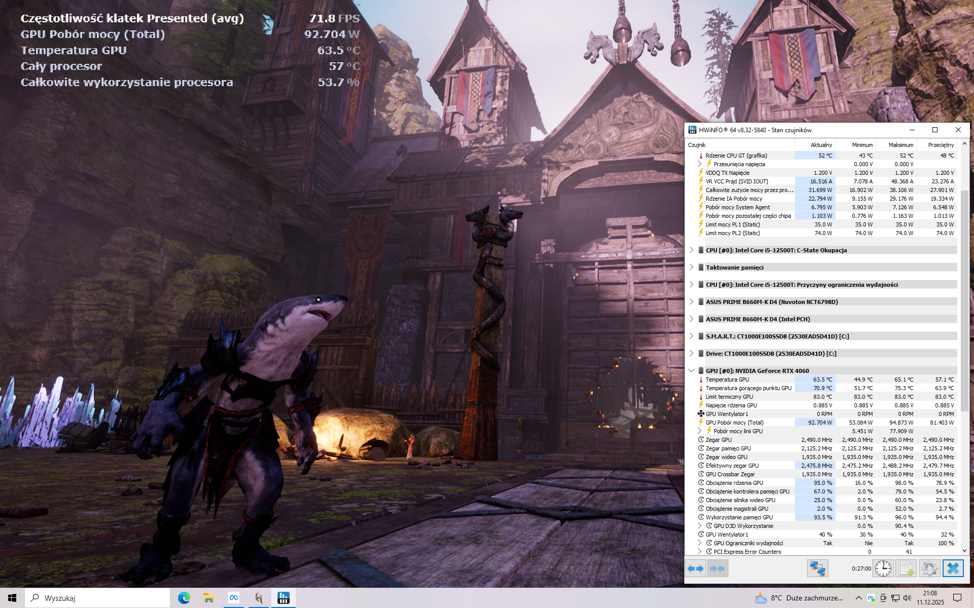

Umberto 17 Opublikowano 14 Grudnia 2025 Autor Opublikowano 14 Grudnia 2025 Kolejne dwie gry, tym razem VR (Oculus Link 72 Hz)-Asgards Wrath Vr: Tutaj na RX 6600 dało się grać wyłącznie na minimalnych a na RTX 4060 na Epic czyli maksymalnych, render 100%. Half Life Alyx Vr: Wierność wysoka, na RX 6600 średnia. Jak widać jest spory zapas mocy, GPU się trochę nudzi. 1

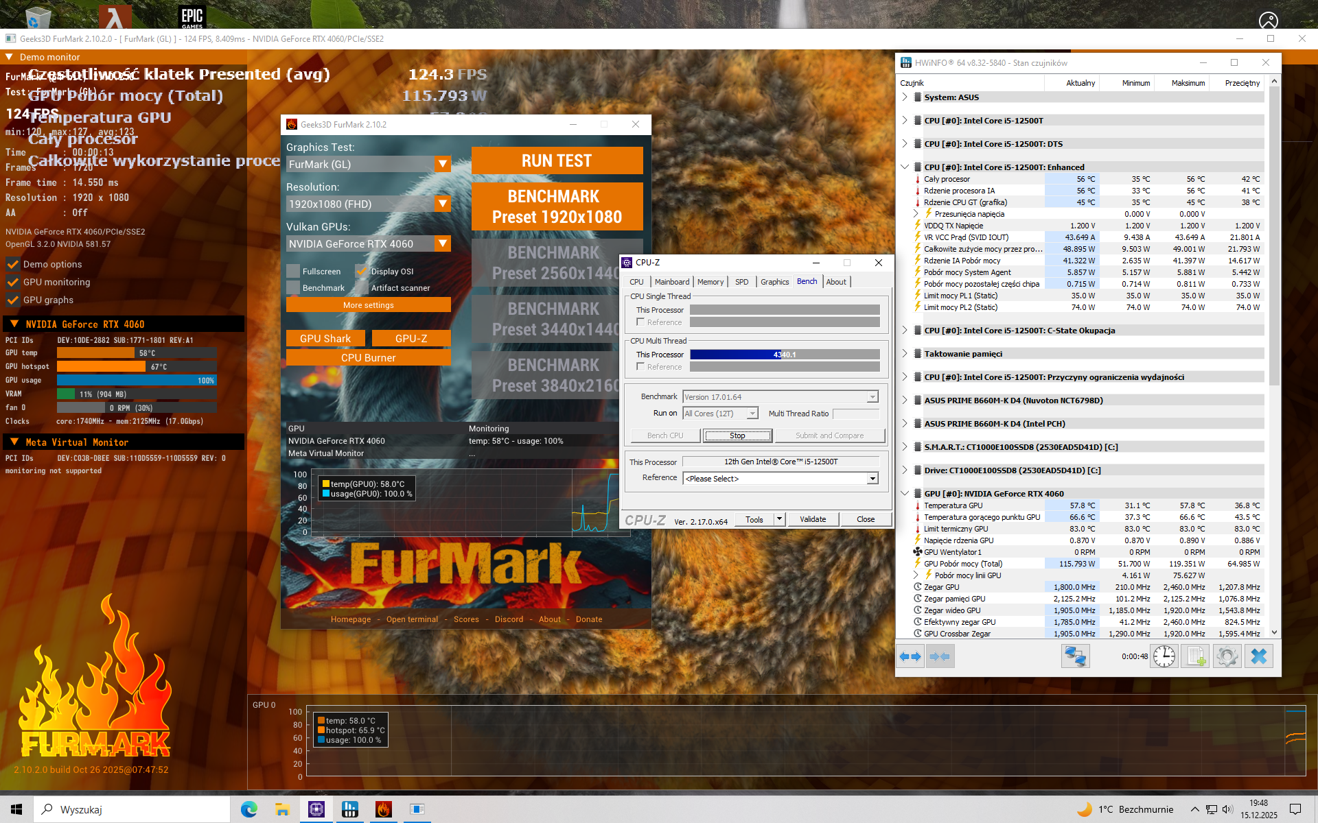

musichunter1x 1 435 Opublikowano 14 Grudnia 2025 Opublikowano 14 Grudnia 2025 Najwidoczniej Wiedźmin 3 słabo obciąża sprzęt, bo tutaj już jest ponad 120w w Hwinfo. Puściłbyś furmarka + CPUz i sprawdził odczyt z gniazdka? Jestem ciekaw jaki jest max w tej konfiguracji. Ogólnie nauczyłem się przeliczać wskazania HWinfo CPU + GPU na całkowity pobór, dzieląc przez 0,8. Wychodzi mniej więcej pobór z gniazdka, ale zależy od sprawności zasilacza i sprawności reszty komponentów. Obstawiam dzielenie przez 0,85 za poprawny wynik w tym przypadku
Umberto 17 Opublikowano 15 Grudnia 2025 Autor Opublikowano 15 Grudnia 2025 (edytowane) Zrobiłem tak jak zaproponowałeś, oto wyniki: Pobór z gniazdka = 204 watt przez pierwszą minutę testu, po tym czasie procesor zrzuca pobór do nominalnego (35 watt): I pobór z gniazdka spada do 185 watt. Jak widać na straty idzie ok 35 watt (zasilacz o sprawności 92%=ok.15w przy poborze 150-200w+mobo+dysk i pamięć RAM). W grach najwyższy zanotowany pobór mam z WoT-a (ok.160w-raport wkrótce) a poza tym wszystkie gry jakie dotąd testowałem mieszczą się w 150 watt poboru z gniazdka po uV GPU. Edytowane 15 Grudnia 2025 przez Umberto

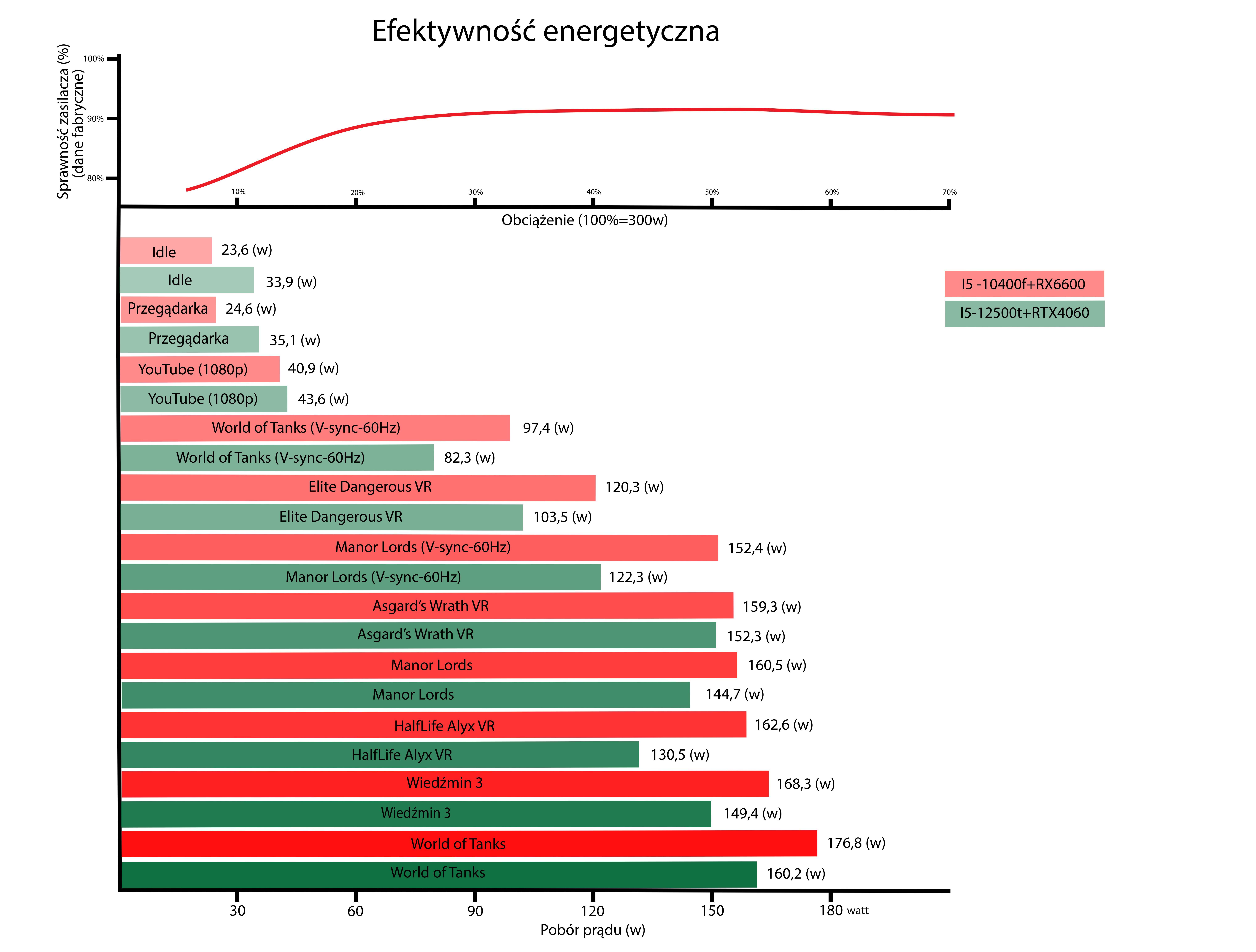

Umberto 17 Opublikowano 9 Stycznia Autor Opublikowano 9 Stycznia (edytowane) Czas na podsumowanie. Pierwszy wykres pokazuje pobór energii w porównaniu z poprzednią iteracją z RX 6600: Jak widać przy małych obciążeniach platforma 12 generacji pobiera sporo więcej prądu, ale tego można się było spodziewać, ze względu na PCIE 4.0 i wyżej taktowany RAM. Jednakże w gaming-u sytuacja ulega odwróceniu,i platforma o około 50% wydajniejsza pobiera średnio o około 20% mniej energii. Dzięki temu że GPU Nvidii są bardzo podatne na proces stabilnego undervoltingu, w tym przypadku udało zmieścić się w projektowanym zakresie poboru prądu (150 watt). Testowałem również bardziej agresywne krzywe napięcia, uzyskując stabilność przy 850 mV (czyli pobór mniejszy o ok. 5-7 watt od podanego na wykresie), jednak pozostawiłem 875 mV ze względu na 100% pewność stabilności. Jutro wrzucę wykres prezentujący charakterystykę chłodzenia i podsumuję projekt Edytowane 10 Stycznia przez Umberto 1 1
