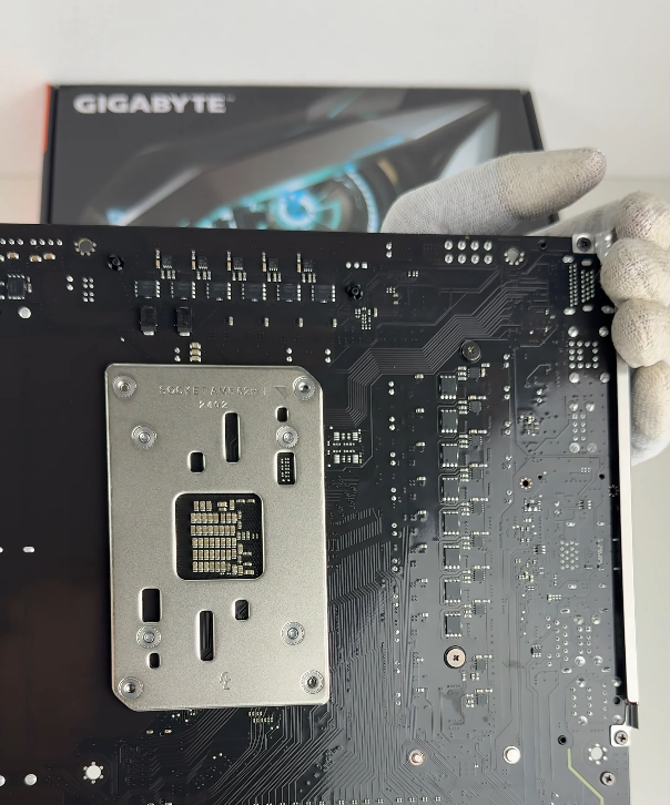

sekcja 12fazowa to starczy na 16 rdzeni.
To o wersji WiFi, ale to to samo
"Sekcja zasilania dla rdzeni marketingowo składa się z 12-tu faz, choć tak naprawdę jest 6-fazowa z podwojonymi cewkami, MOSFET-ami i sterownikami tranzystorów. Sercem VRM jest kontroler PWM RT3678BE produkcji Richtek Technology. Na każdą z "faz" przypadają dwa MOSFET-y NTMFS4C06N i jeden NTMFS4C10N, tym razem firmy ON Semiconductor. Obciążalność prądowa tranzystorów w trybie ciągłym to odpowiednio 52 A i 34 A (dla temperatury obudowy równej 80 °C). Za to zasilaniem iGPU zajmują się dwie fazy z dokładnie takimi samymi MOSFET-ami, ale tym razem bez dublowania komponentów. Sterowniki tranzystorów to RT9624F, znów od Richtek Technology."
Część mosfetów jest na rewersie i nie jest chłodzona radiatorem. W tej kasie są lepsze płyty. Sam o niej myślałem aby wziąć z outletu i zgłosić się o cashback i by wyszła za 440 zł, ale trafił mi sie ten asrock b850 za 605 zeta :P 640 zł za tego eagla to dużo za dużo. Cashbacku też już chyba nie ma teraz.
Edytowane przez Pentium D
No to bez porównania do gigusia z 6 warstwowym pcb. Aczkolwiek trzeba mieć z tyłu głowy, że to ASRock i nie każdy chce do niego wracać.

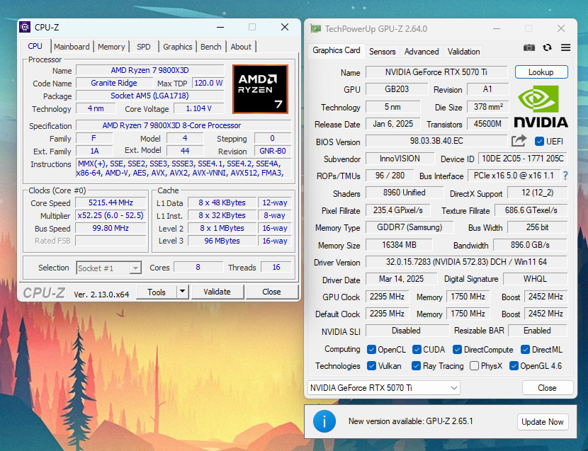

Jak napięcia? vsoc itp.?

2 minuty temu, Lameismyname napisał(a):
@Reddzik
Chwilowo przestawiłem wszystko na stock. VSOC w tej wersji biosu (3.20) po wczytaniu EXPO przestawia się na sztywne 1.2V i tak zostawiłem.
Odpalę zaraz ryzen mastera na per core - zobaczymy co wyczaruje.
