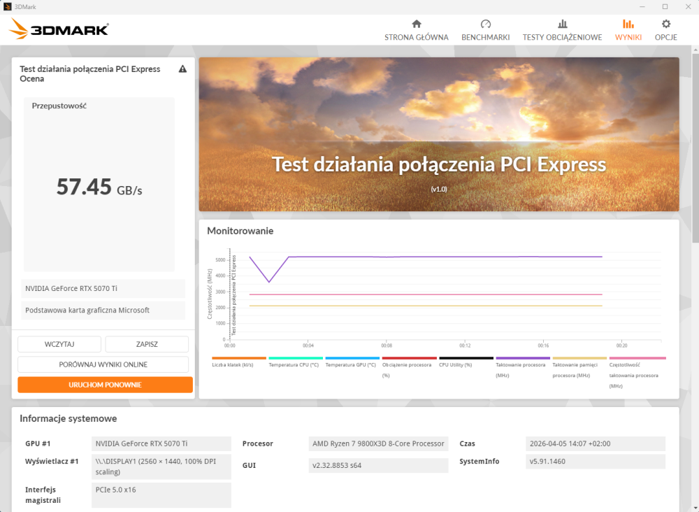

5 godzin temu, Lameismyname napisał(a):
Co ciekawe, PCI-E 5.0 x16 nadal jest do wyboru w opcjach i działa.
działa, sam o tym pisałeś trzy posty wyżej , ja też, nie działa tylko w lipcu na f35
działa 5.0 z lekko ubitą przepustowością ~57GB/s zamiast pełnej 64GB/s co obserwuję już od dawna
tu cię zaskoczę, B850 pełne, nie żadne wifi6E z brakiem wsparcia
w biosie ustawione nawet nei na auto tylko 5.0, i co ? ano to :
  • Confused 1
Wiesz, w tym co pisałem było dużo domniemania i bazowania na tym co inni piszą.
Tutaj dałem info z pierwszej ręki odnośnie najświeższego biosu. Myślę, że z czasem może się zdarzyć, iż po cichu znowu to wycofają i wrócą za jakiś czas.
Tak czy siak - na tą chwilę jest i działa.
Czyli ktoś dopłaca do B850 aby mieć oficjalne wsparcie PCI-E 5.0 x16, a w praktyce ma gorszy transfer jak na B650, która oficjalnego wsparcia nie ma.
Ta emotka chyba dobrze to skomentuje: :boink:
To u mnie na Tomahawku B650 nawet jest 55GB/s. Również na 9060XT.
Edytowane przez Grolshek
Cytując klasyka: Nie znam się, to się wypowiem:
A nie ma to jakichś wbudowanych mechanizmów korekcji błędów i te niższe wartości to przez to, że jednak nie do końca to działa i przez konieczność naprawiania błędów transmisji, spada ta wydajność?
(ja serio się nie znam na PCI-E, od AGP x4 uważam, że to nie ma żadnego znaczenia, więc się nawet nie wczytuję jak widzę, nawet tego wątka nie czytam, ale wyskoczył dzisiaj w nieprzeczytanych. W każdym razie co złego to nie ja. ;)
